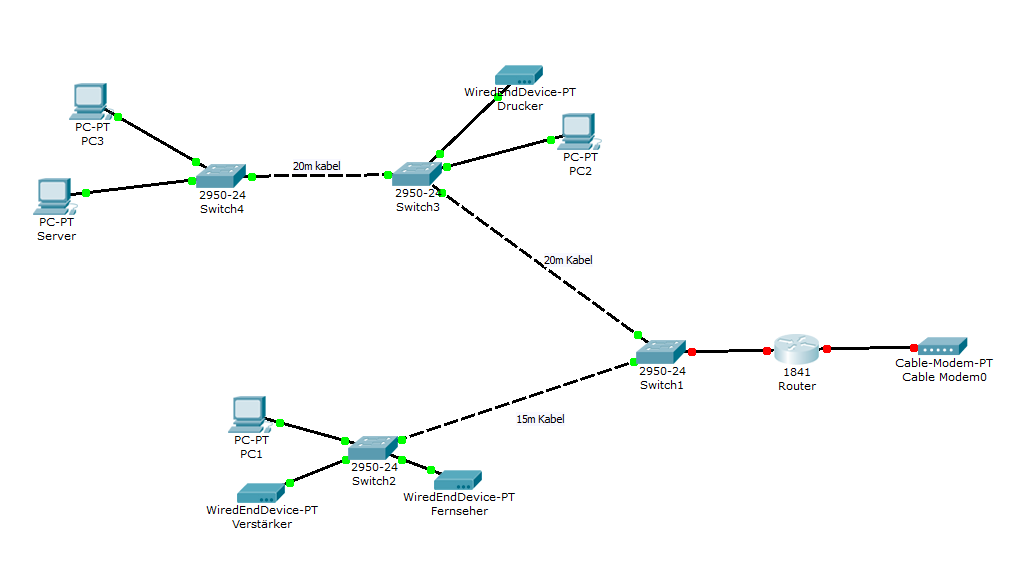

Ich hab da mal wieder ein neues Problem:
Die Übertragungsgeschwindigkeiten in meinem Netzwerk sind zu gering.
Ich hab mir mal erlaubt ein bild an zu hängen.
Ich erreich wenns hoch kommt maximal 12-13MB/s
Vor ca 2 Monaten noch hat alles einwandfrei funktioniert (ca.100MB/s), dann ist es aber langsam aber sicher langsamer geworden (ca 40-60MB/s)
Kabel sind alles 6 Monate alte Cat6 kabel.
Mein Router ist der D-Link DIR652 und die Switches sind allesamt Linksys/cisco SE2500
Ans Internet bin ich angebunden über kabelbw mit 100mbit/s
Auf dem Server (links oben) läuft Ubuntu mit dem Amahi Plugin, d.h. Apache Webserver, DNS Server, DHCP Server, MySQl, Samba und Greyhole is da alles mit drauf.

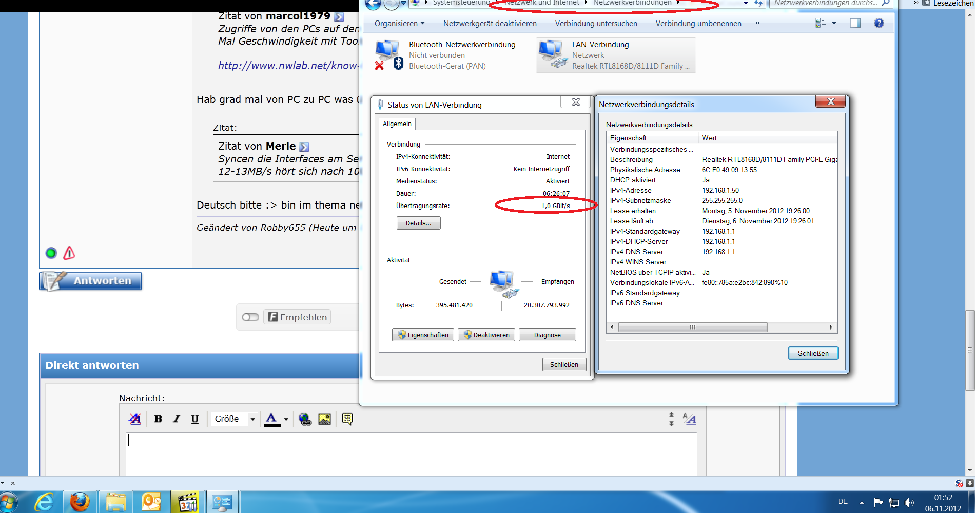

Überprüfe mal am Switch oder Server ob der mit 100Mbit oder 1000Mbit angebunden ist.
Einfach mal in den Netzwerkeinstellungen nachschauen, ob dort als Geschwindigkeit 100 oder 1000MBit/s steht.
Sorry, habs geschnallt^^
Wie es scheint, ist das ding auf 100Mbit/s eingestellt, warum? fragt mich was leichteres!

Hm wäre mal interessant zu wissen, wie die Verkabelung aussieht. "Fliegende" (also Patchkabel/fleibles) oder Strukturierte Verkabelung mit starren Kabel und Dosen?
Der Link von PC 3 zu PC 1 beträgt ca. 60m und 4 Hops. Das könnte bei billigem flexiblem TP Kabeln problematisch werden.
Von der Theorie geht (laut wikipedia) 70m Patchkabel, aber die Praxis zeigt oft anderes.
Nur um die Kabelfrage zu klären: Es wurde ausschliesslich Cat6 S/FTP kabel verwendet.
