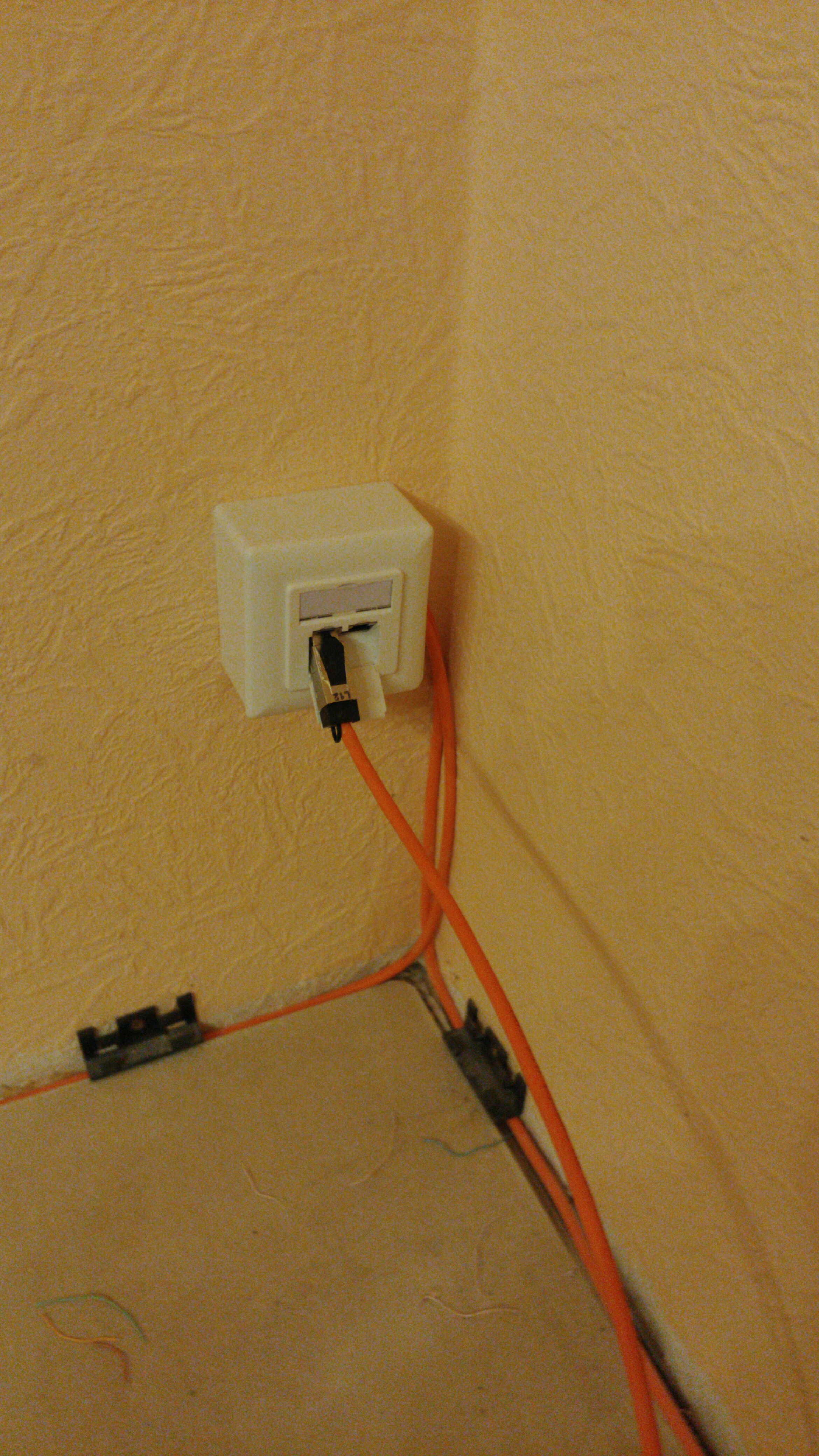

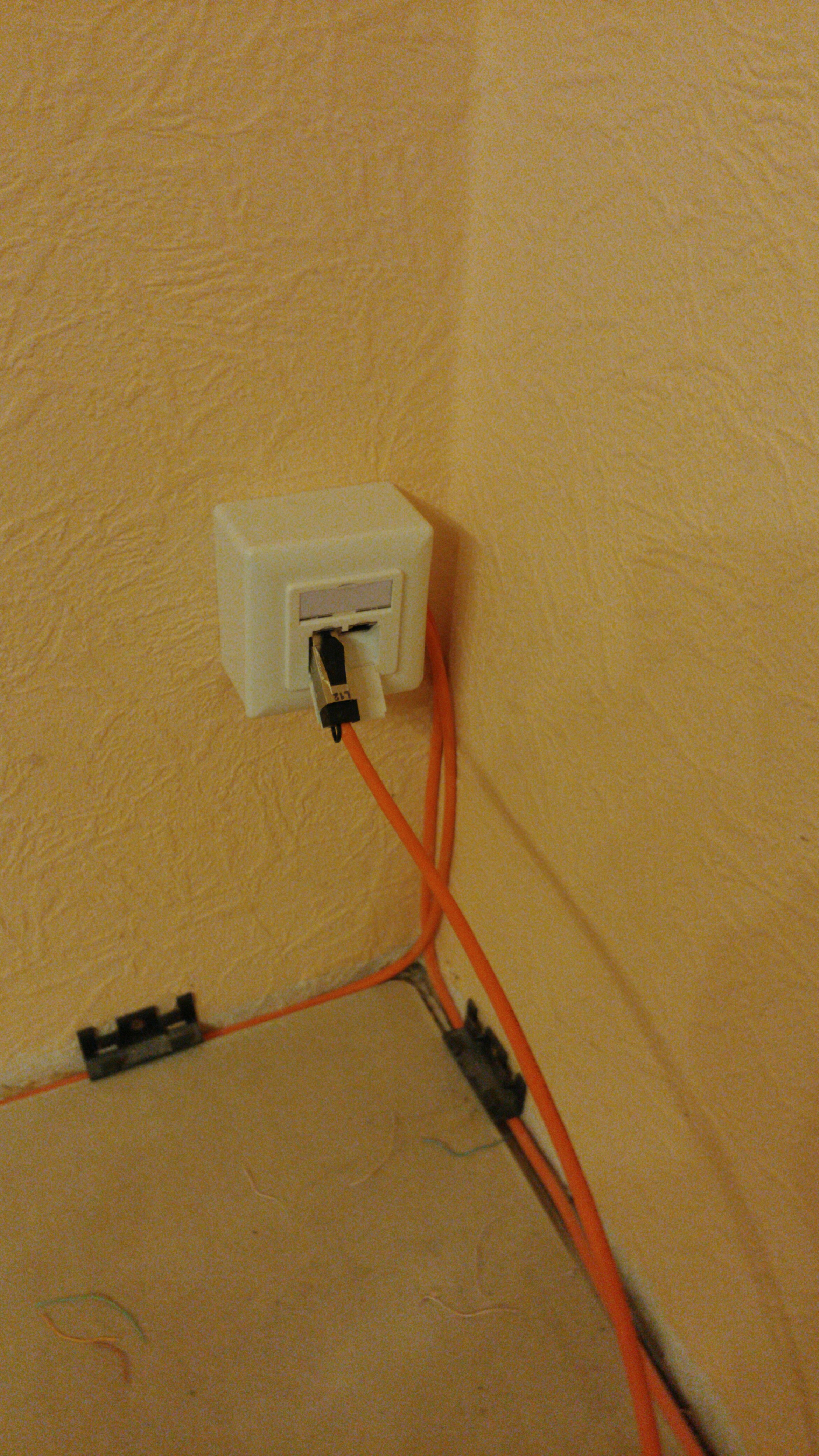

Router im EG Wohnzimmer ( Fritzbox Cable ). Im gleichen Zimmer befindet sich in der selben Ecke eine Netzwerkdose. Das Kabel in der Dose ( Cat7 Verlegekabel ) geht direkt ca. 11 Meter hoch ins 1. OG per RJ45 Stecker in einen Netgear Switch. Im 1. OG gehen vom Switch jeweils zusätzlich 2 Kabel ins Schlaf/PC Zimmer und enden dort mit Netzwerkdosen.
Nun zu meiner eigentlichen Frage/Problematik
Kann es sein, dass irgendwas mit dem Anschluss im Wohnzimmer an der Dose nicht passt? Bekomme bei einem Speedtest im PC Zimmer, also 1. OG nur 90.000 von gebuchten 250.000, selbiges gilt auch für den Anschluss im Schlafzimmer.
Bei einem Direkttest Router --- > Laptop kam die volle gebuchte Bandbreite rein.
Ein Bekannter hat mir gestern gesagt, dass die Netzwerkdose im Wohnzimmer den Anschluss vorne nutzen sollte um die 11 Meter kabel ins 1. OG zu befördern. Mein Elektriker hat jedoch das eine Ende des 11 Meter Kabels hinten an die Buchse geklemmt und vorne geht dann ein Patchkabel direkt an den Router.

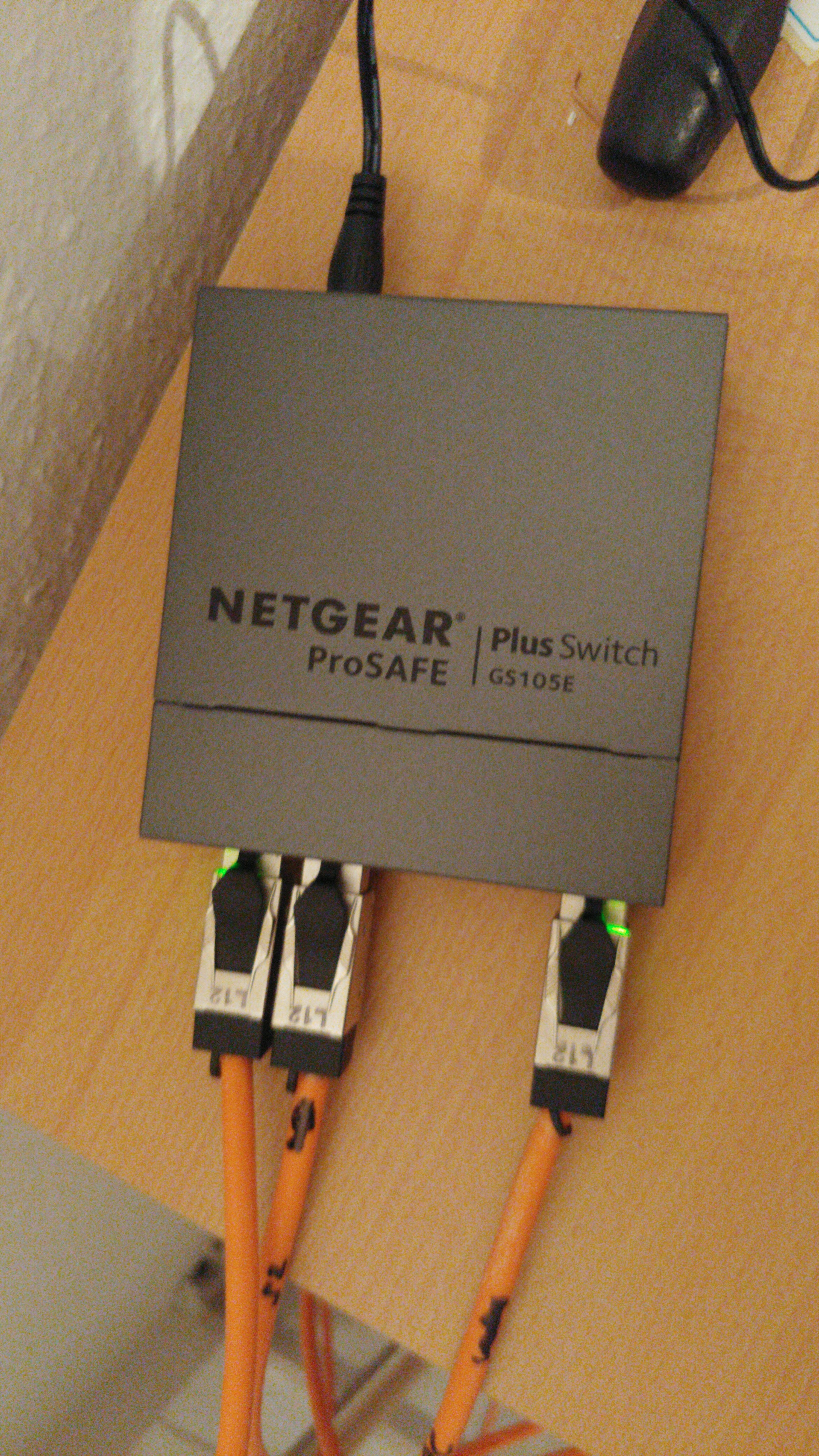

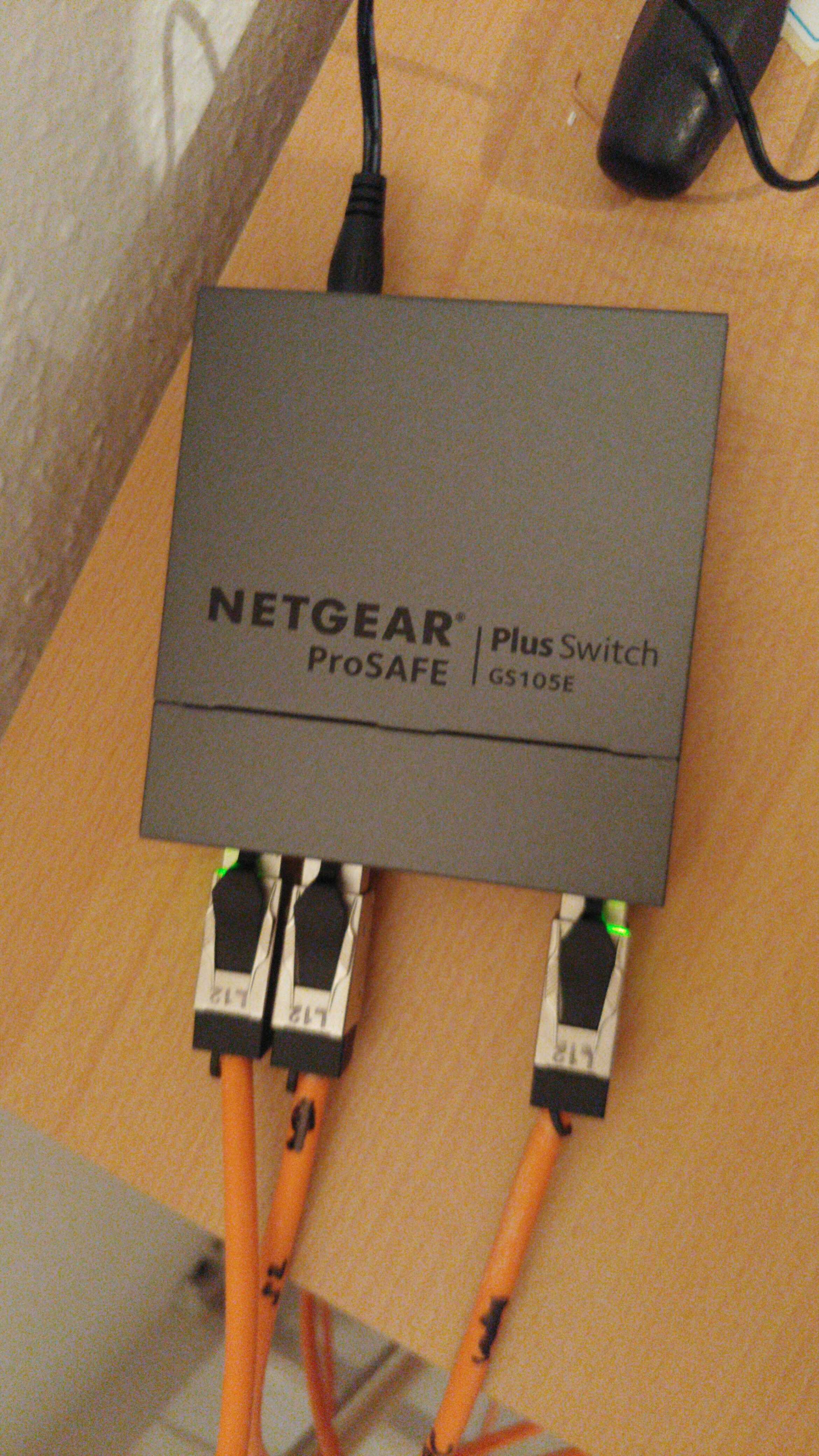

Der Switch hat doch Anzeigen für 10/100/1000 Mbit
Für mich klingt das so das er nur 4 Adern nutzt und so auf 100 Mbit läuft

Naja du musst dem Elektriker schon sagen was er machen soll. Es ist durchaus üblich nur 4 Adern anzuklemmen um aus einem Kabel 2 Ports raus zu bekommen. Natürlich pro Port dann nur mit 100Mbit/s. Gbit benötigt einen mit 8 Adern beschalteten Port.
auf denn foto sieht man der rechte kabel hat eine 10 mbit verbindung
und der linke kabel hat eine 100 mbit

@Humtidumpti an der Netzwerkdose im Wohnzimmer sind alle 8 Kabel angeschlossen und selbiges dann am anderen Ende mittels RJ45 Stecker.
Ich tippe mal drauf, das in der Dose/im Stecker mindesten eine Ader nicht richtig sitzt.
Aus der Dose kommen zwei Kabel raus (was imho gegen die 1 Kabel = 2 Ports spricht) und am Switch leuchtet nur eine LED.
Elektriker kommen und die Verbindung prüfen lassen.

also bei 10 mbit reichen 2 adern parr
bei 100 mbit 4 adern
und 1000 mbit 8 adern
und der rechte kabel leuchtet rechte led diode
also ist es 10 mbit

Also die Dose im Wohnzimmer hat 2 Eingänge vorne. Eines davon geht hoch ins 1. OG eine davon geht runter in den Keller. Es sind hinter der Dose 2 unabhänginge Kabel angeschlossen.
Das hat mein Elektriker alles gemacht und Signal kam wohl auch an.
Die eigentliche Frage ist eigentlich die, gehört das andere Ende des hinteren Teils der Dose direkt an den Router?
Kann es evtl. daran liegen das ich nicht genug Speed bekomme ?

er solle bitte mal foto von vorne machen
welche genau dioden leuchten
man kann nur von oben erkennen
es sieht aus wie eine 10 mbit verbindung aus
Das war gestern nur Zufall. Jetzt ist es so, dass beide linken LED am Switch leuchten also sowohl vom Signal was von Unten kommt als auch das Kabel was zum PC Zimmer geht.
