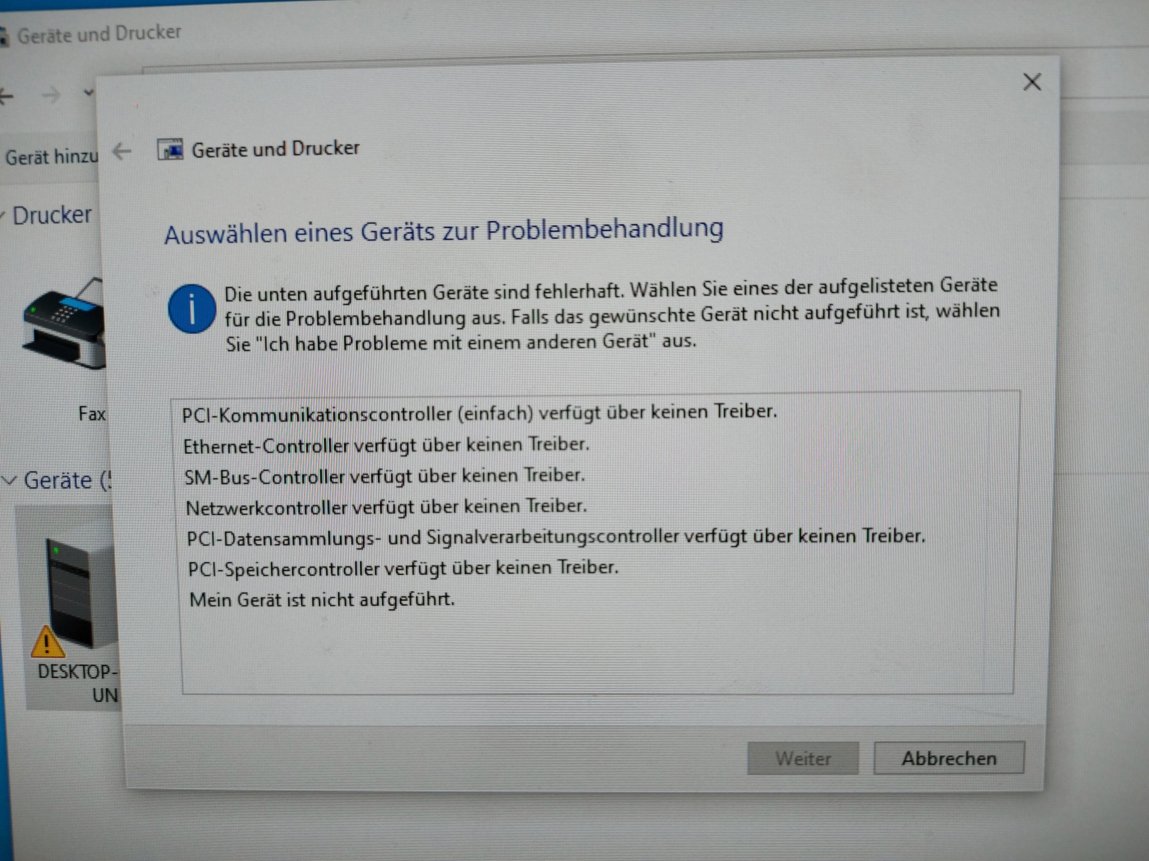

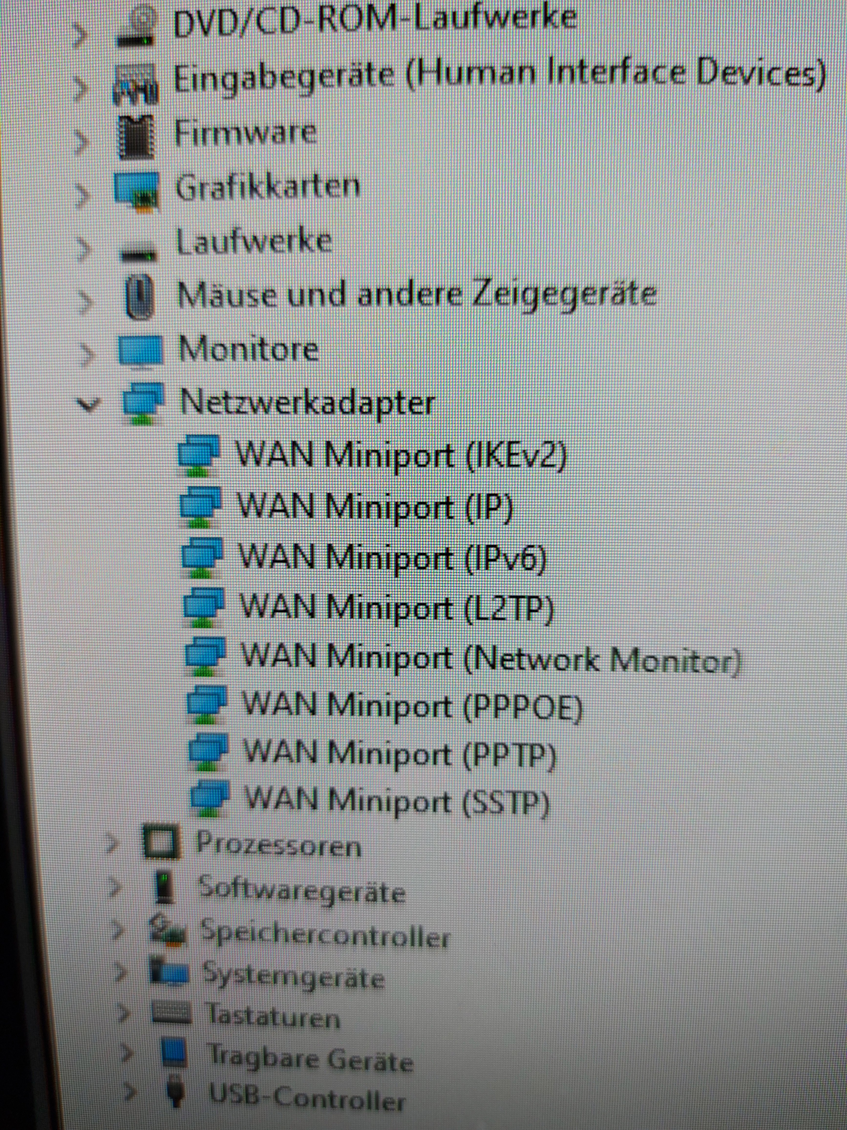

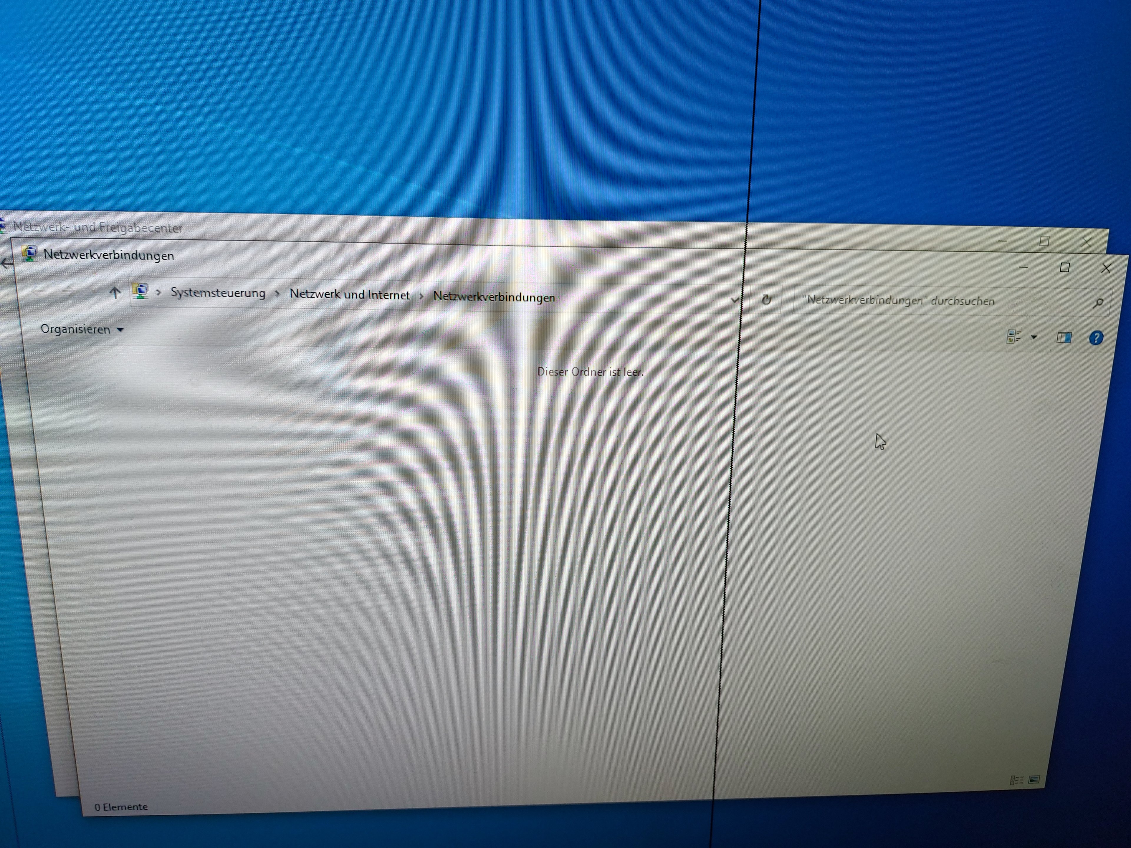

Hallo an alle ich habe ein Problem, ich habe mir eine neue CPU(i5 10400f) ein neues Mainboard (ASRock B460M Pro4) und neuen Arbeitsspeicher (Corsair Vengens Lpx) gekauft und in meinen alten PC verbaut. Das Problem ist wenn ich Windows 10 (64bit) geöffnet habe dan ist das Symbol keine Netzwerkverbindung möglich, wenn ich dann im Gerätemanager kucke wird mir weder die WLAN Karte angezeigt Noch das LAN Kabel ein Bild habe ich angehangen. Egal welchen Treiber ich für das Board lade oder die Treiber CD einstecken es funktioniert einfach nicht und ich bin nach zwei langen Tagen mit meinem halb wissen nun am Ende und bitte euch sehr darum mir zu helfen, ich hänge auch ein par weitere Fotos an
LG und Entschuldigung für die schlechte Bildqualität.
Bitte helfen Sie mir

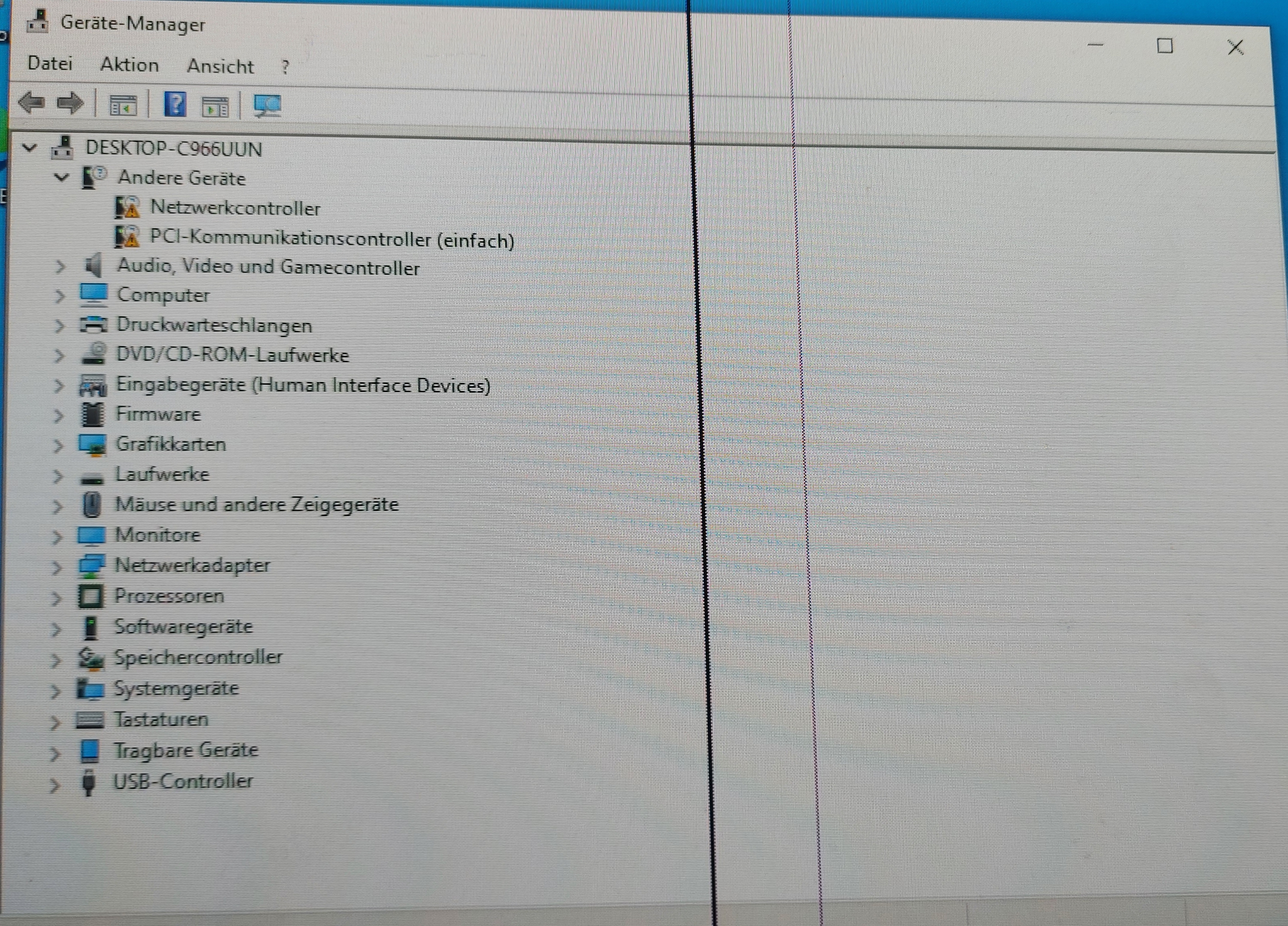

Erstes, bitte mit mit Alt-Drucken oder Snipping Tool oder Ausschneiden und skizzieren bitte Screenshots machen, nicht mit Foto.
Zweitens, bitte im Bios man prüfen, ob der LAN Adapter aktiviert wurde.
Drittens, alle Chipsatztreiber für das neue Mainboard korrekt installiert?
Reaktionen: cartridge_case
Ok wusste ich bis jetzt noch nicht tut mir leid ich werde die Bilder Morgen erneuern

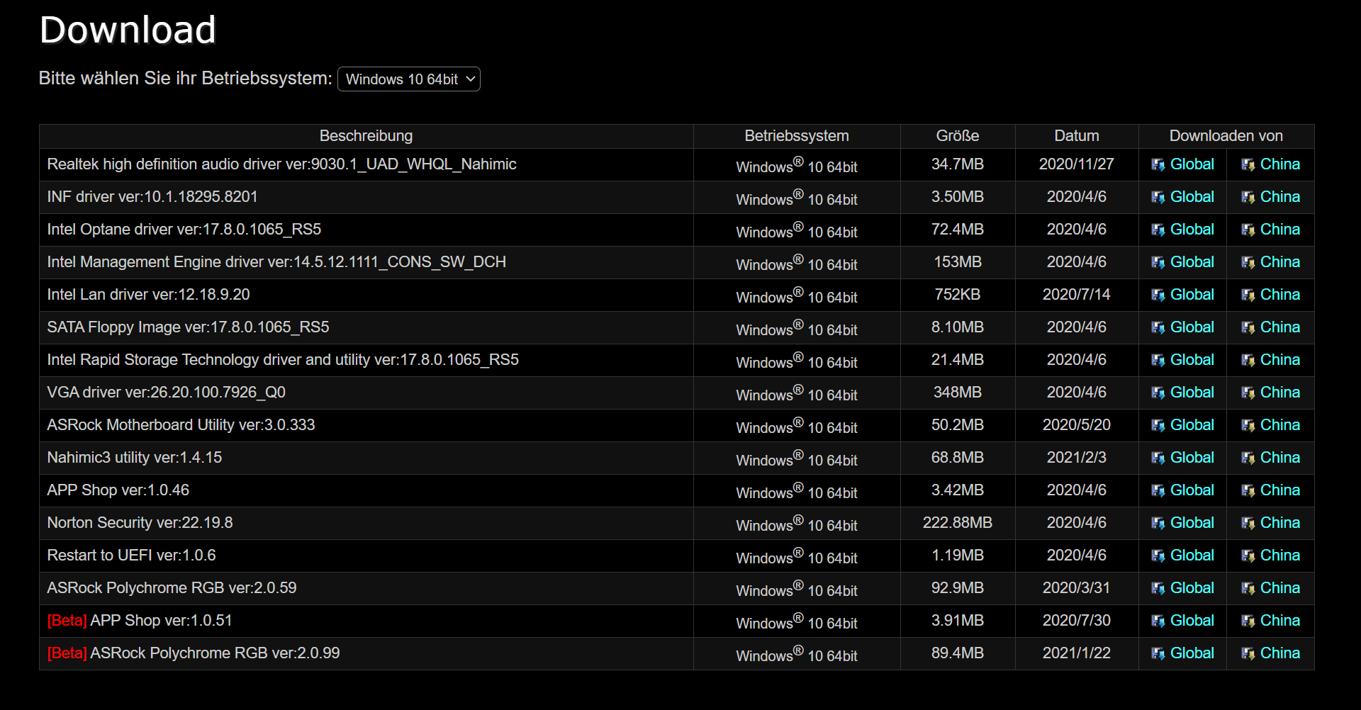

Ich habe die alle auf einen USB Stick gezogen und wollte die Instalieren das hat aber nicht funktioniert

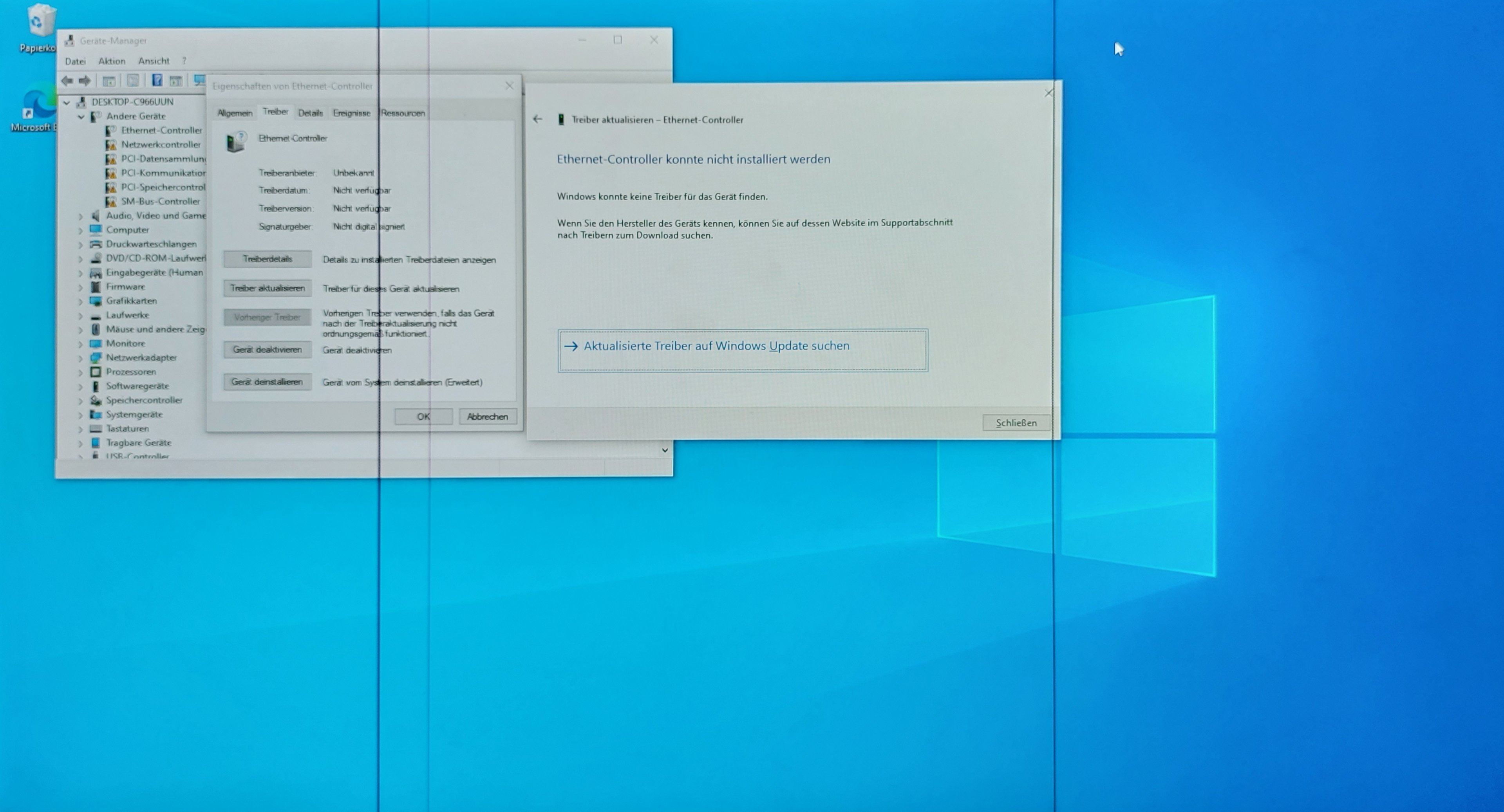

Ich habe die den link benutzt und den neusten Treiber auf einen USB Stick gezogen leider hat das nicht funktioniert ich wusste im Gerätemanager selber aber auch nicht wirklich wo ich die Treiber aktualisieren muss oder kann

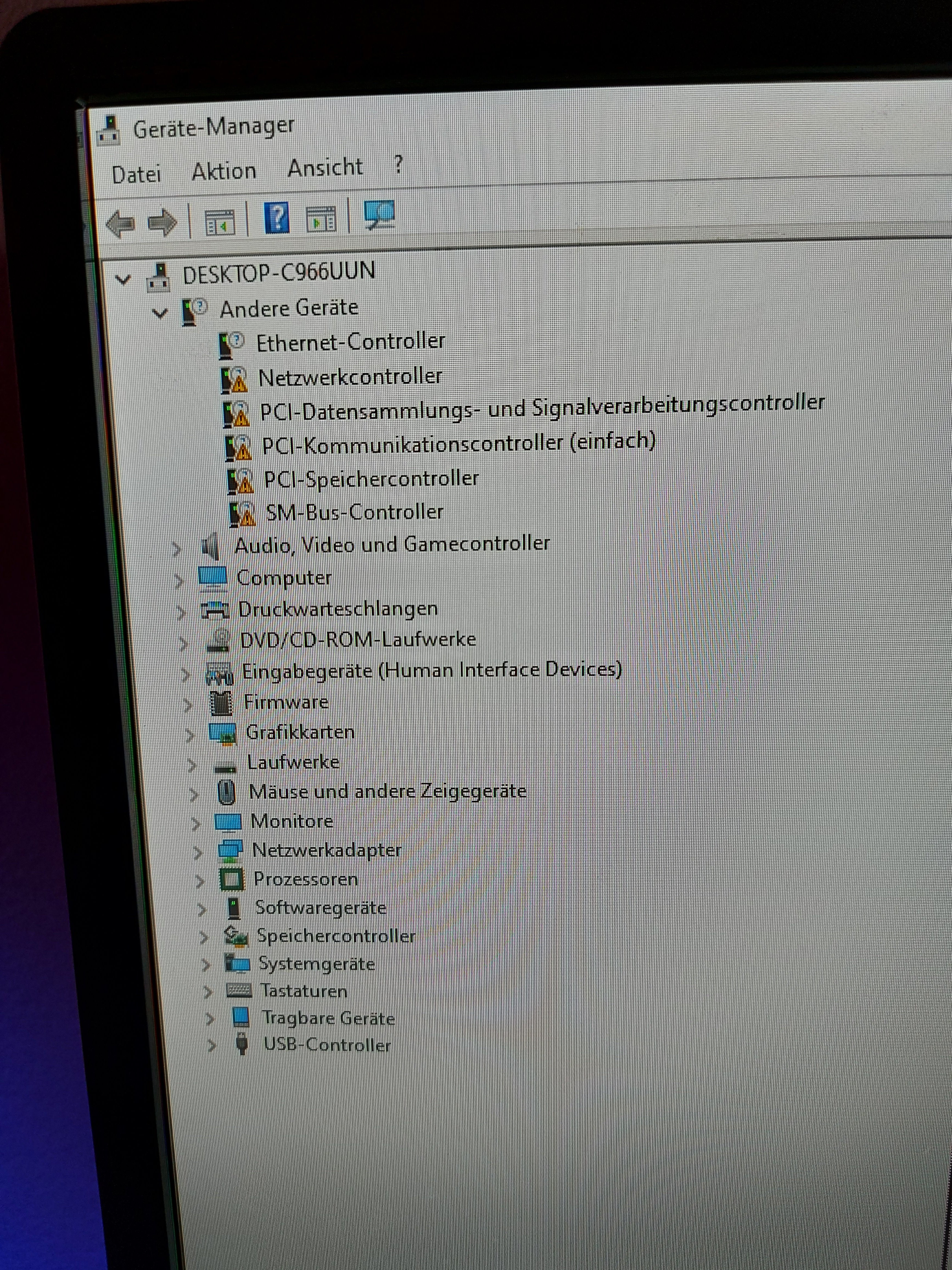

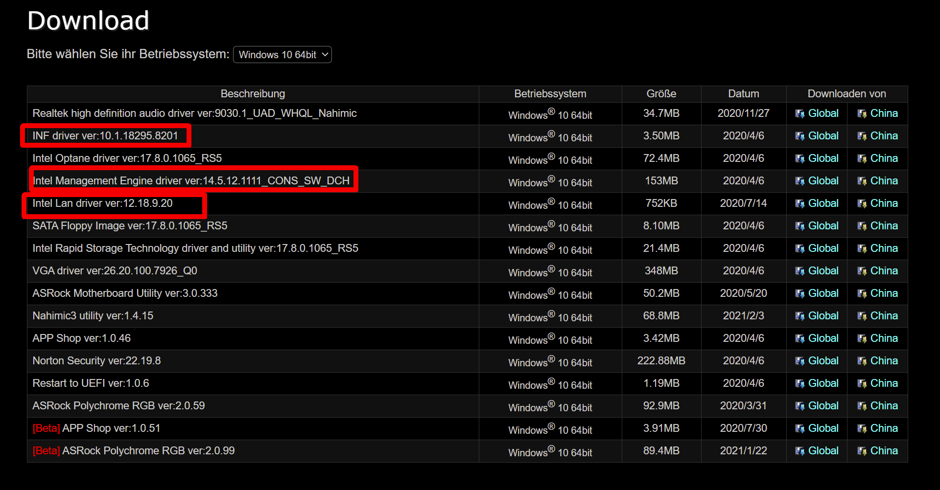

Diese 3 Treiber von der Seite runterladen, auf den USB Stick speichern, dort entpacken, wenn es ZIP-Dateien sind, und dann ausführen.
Ich habe das gemacht bis auf ME v14.5.12.1111 den diese gibt mir nicht die Option ausführen aber im Gerätemanager sind ein par der Ausrufezeichen verschwunden

Und die Datei Intel_Net_V12_18_9_20_U20200713.exe von der AsRock Webseite kannst Du nicht ausführen, so daß der LAN Treiber installiert wird?
Ich verstehe es nicht, bei mir gehts doch auch. Zip-Dateien auspacken, und dann die dort enthaltenen Exe-Dateien ausführen. Das ist doch nicht schwer.
Irgendwie komisch, die Hardware verbaut dass es sauber läuft, Windows installiert und dann nicht in der Lage einfach vom Hersteller die Treiber runter zu laden und zu installieren?
