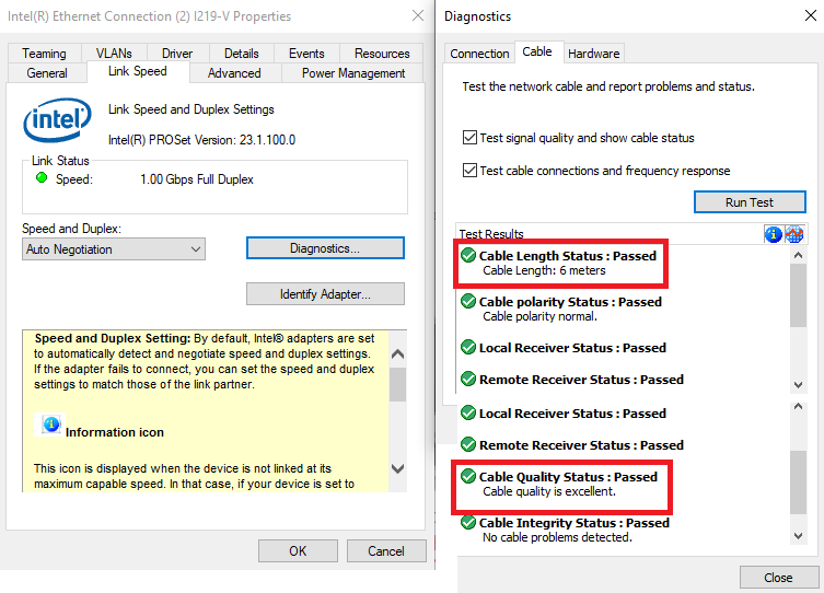

Hast du eine Intel Netzwerkkarte? Diese bietet einen Diagnose-Test an, der relativ brauchbar ist.
Ich habe damit schon einige Netzwerkkabel aussortiert...
Auch eine Laptop-Dockingstation war schon dabei.
Der vermutlich von dir verwendete Signalprüfer ist Müll dagegen ;)
Auf die beiden markierten Felder besonders achten.
Bei etwas schlechteren Kabel wird eine deutlich zu hohe Länge angzeigt und/oder die Cable Quality fällt von Excellent auf Very Good.
