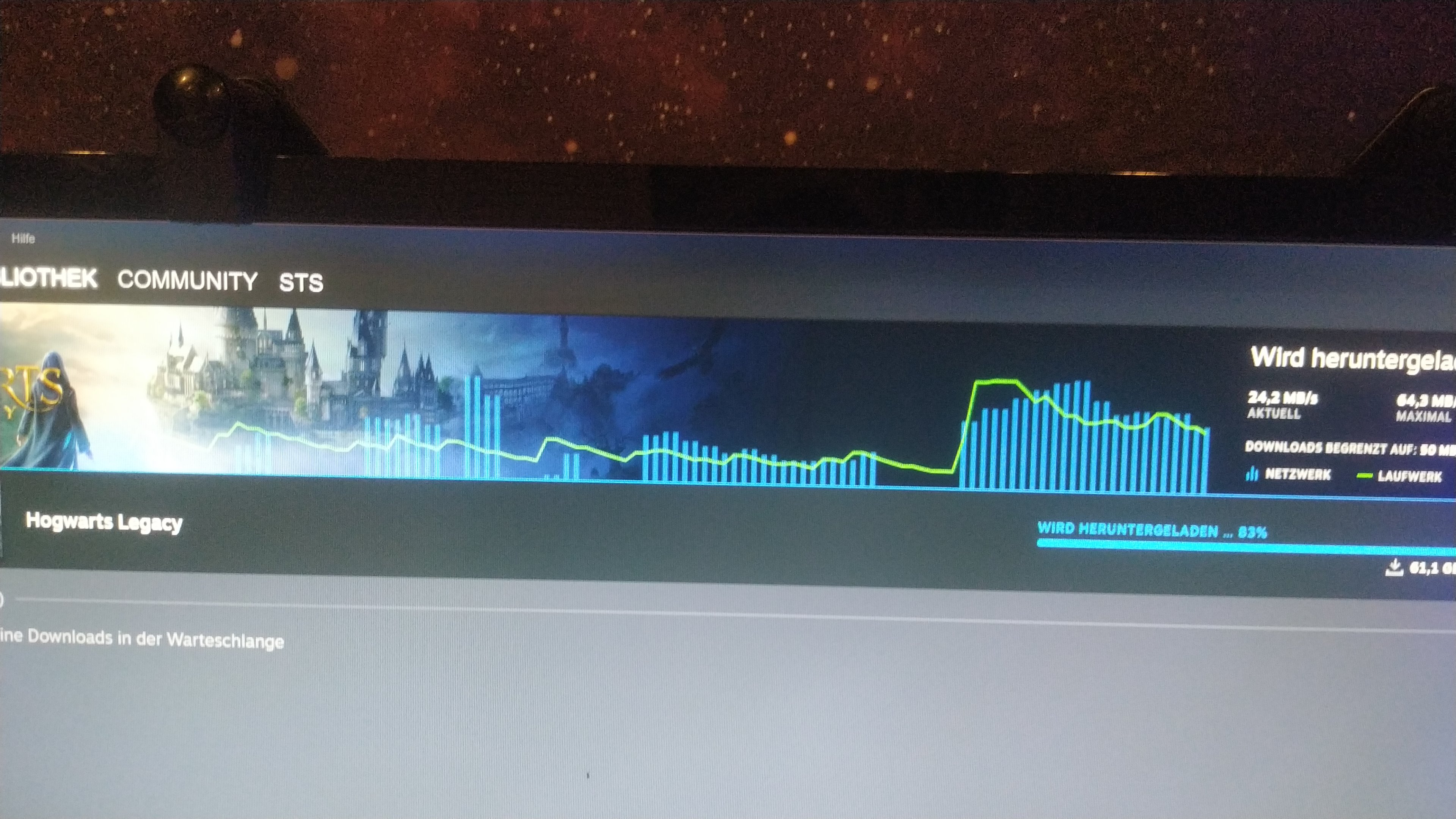

Anbei noch ein Bild von meinem Steam Download an dem PC worum es hier geht.

st.s schrieb:
Diese habe ich vor knapp 2 Wochen zu meiner neuen DSL Leistung (500/50mbit) bekommen.
Was soll das denn für ein DSL-Tarif sein?! Aber noch wichtiger: Welche Fritz!Box?
Bitte Screenshots machen, keine Fotos von Bildschirmen!
Und bitte einen ordentlichen Speedtest nutzen. Nicht Steam.

Bei YouTube laufen die Videos und da kann ich über den Taskmanager nur ablesen das die Leitung auf 0 abbricht. Scheinbar zu kurz das das Video stocken könnte wegen dem Vorladen?!
Kann es sein dass die ssd über 80% gefüllt ist oder irgendwelche schutzsoftware (ausser defender) am laufen sind?
Das kann schon gut sein mit der SSD. Ich habe gestern den schreibcache ausgeschaltet und jetzt läuft der Download normal. Heute Abend probiere ich ndi nochmal aus.
