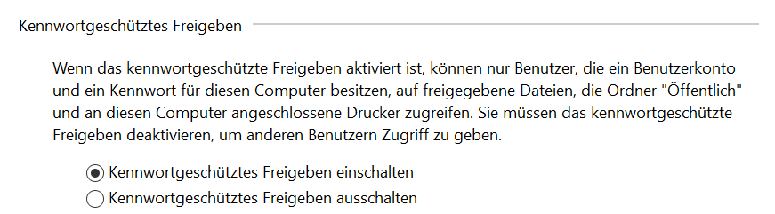

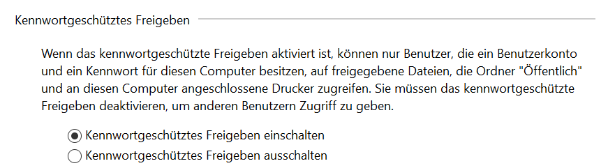

Kennwortgeschützte Freigaben haste deaktiviert?
Edit: Befindet sich im Netzwerk- und Freigabecenter unter erweiterte Freigabeeinstellungen

Wo finde ich das? Die Freigabeoptionen sehen bei mir anders aus. Da gibt es nur "Netzwerkkennung" und "Datei- und Druckerfreigabe". Beides ist aktiviert.

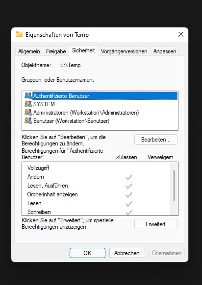

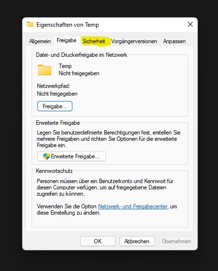

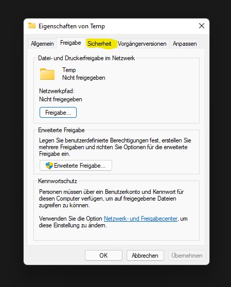

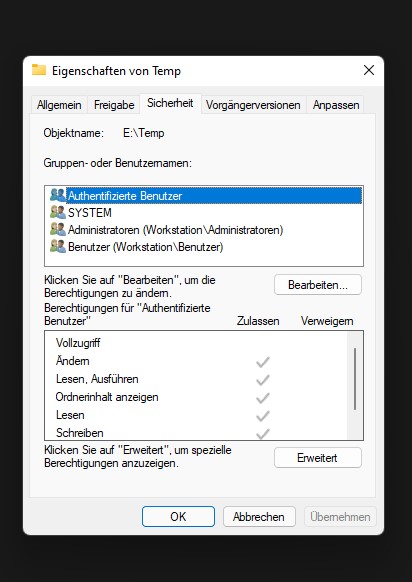

Das ist doch echt nicht kompliziert. Im Reiter neben den Netzwerkfreigaben gibts den Reiter Sicherheit. Da gebe ich dem entsprechendem User die passenden Freigaben auf Dateiebene. Wenns mein Netzwerk ist gebe ich halt ganz stumpf "jeder" ein und jeder kann da machen was er will.
Anhang anzeigen 1184581 Anhang anzeigen 1184582

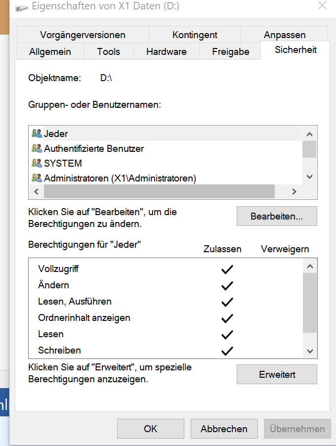

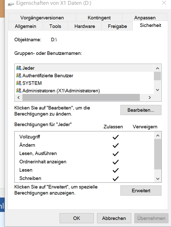

Jeder => Alle Rechte
Das müsste doch gehen, oder?

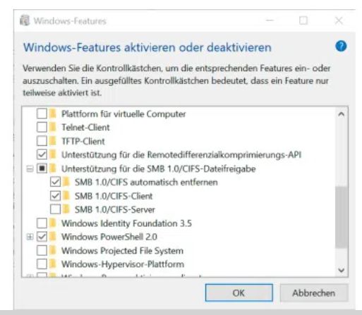

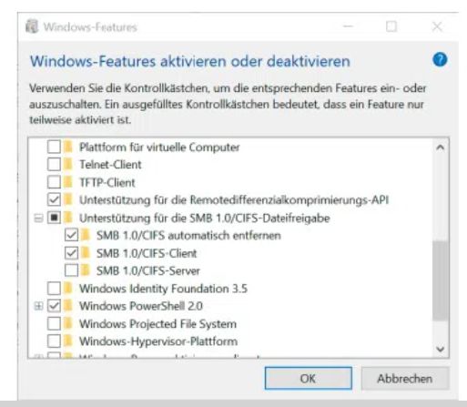

Rottaler schrieb:
Ich glaube hier hatte ich auch schon mal was ändern müssen, bei SMB
Probiere ich mal...
art-ganseforth schrieb:
Probiere ich mal...
Nix - leider...

Wenn Du noch nichts geändert hast, dann kann es ja auch nicht besser oder wenn überhaupt nur zufällig funktionieren. 'Jeder' heißt halt nicht jeder beliebige, sondern nur jeder Benutzer, der dem Rechner bekannt ist.
Ah. Das war mir nicht klar. Ich muss also dafür sorgen dass die Rechner die Benutzer des jeweils anderen "kennen". Wie geht das?
