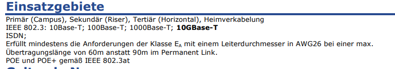

Diese Kabel sind biegsam, brauchen viel weniger Platz in Verlegerohren und in den Dosen und funktionieren genauso wie die AWG23 Kabel.
Naja, allein schon dass der Hersteller nur 60m statt 90m garantiert zeigt eigentlich, dass es nicht genau so wie AWG23 funktioniert. In einem EFH sollte das aber kein Problem sein und falls doch eine längere Strecke vorhanden ist, kann man diese auch als AWG23 ausführen.
Bitte aber auch bedenken, dass die Dosen AWG26 tauglich sein müssen.
Vodafone Glasfaser
Das ist richtig, sonst bräuchte man auch keine AWG22 oder AWG23 Kabel mehr.
Allerdings wirst du in den wenigsten Häusern überhaupt 10GBE brauchen und noch seltener über eine Länge von mehr als 60m. Das die Komponenten AWG26 aufnehmen können müssen, habe ich ja bereits geschrieben, bei aktuellen Netzwerkkomponenten mit Schneidklemmtechnik ist es jedoch meistens der Fall.

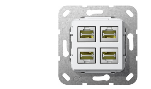

Was du bekommst sind halt Kabel die dünner und somit auch biegsamer sind, was bei Dosen mit meist begrenztem Platz von Vorteil ist. Wenn du an die bereits von mir verlinkte 4Fach Dose denkst, wirst du mit AWG23 da nicht weit kommen.
Im Büros ist das hingegen meist irrelevant, weit du dort dicke Kabelkanäle, Bodentanks oder leichte Trennwände hast. Zuhause sind es hingegen ganz anders aus und ein sauber verlegtes AWG26 Kabel ist besser als ein gebrochenes AWG23 Kabel, 5,8mm zu 7,2 mm macht durchaus den Unterschied.

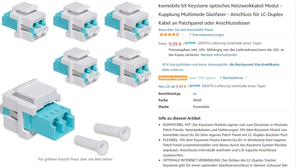

Kann man denn Glasfaser einfach so selber verlegen und anschließen?
Ja! Nur selber die Stecker crimpen kannst du nicht ohne teures Equipment. Du verlegst also fertige Kabel in passender Länge und die Keystones für Dosen sind als Kupplungen ausgelegt.

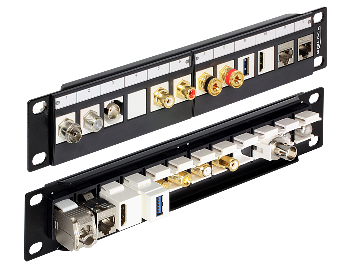

Kann man dann problemlos Glasfaser und normales Netzwerkkabel aufs selbe Patchfeld legen oder bräuchte ich da zwei verschiedene?
Also Keystone für Glasfaser neben Keystone für z.b. Cat7?
Du nimmst einfach Keystones, da kannst du dann alles drauf legen und beliebig mischen.

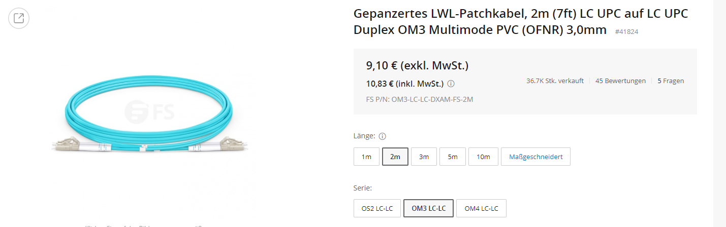

Du kannst die Fasern mit Stecker einzeln durchziehen, sie brauchen kaum mehr Platz als ein Cat5 Kabel. Es gibt auch robustere Fasern, bei denen man nicht so schnell die Gefahr läuft etwas aus versehen zu knicken.
Die Überlängen rollt man oft einfach in so eine Box, dann brauchen die Kabel nicht zentimetergenau zu sein.
https://www.fs.com/de/products/96427.html
Muss nur aufpassen, dass du nicht so eine nimmst, die ist nur für Trunkkabel gedacht.
