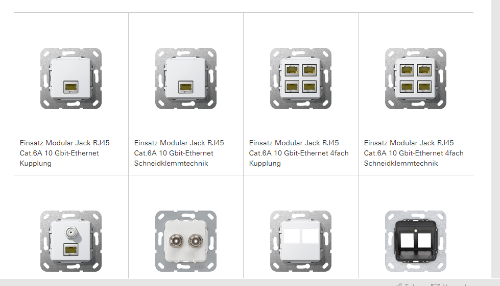

Nö! Im Heimbereich werden sich beide nicht viel tun, ich würde mir eher Gedanken darüber machen ob du Duplex überhaupt verlegen willst und ob du überhaupt Cat 7 benötigst. Du bist ja bei den modernen modularen Systemen nicht auf starre Dosen mit zwei Ports festgelegt, da macht es durchaus auch Sinn Simplex Kabel zu nehmen und dann passend so viele Stränge zu verlegen wie man sie letztlich an der Dose benötigt.
Wenn du zum Beispiel deine Netzwerkverkabelung passend zu einem Schaltersystem wie Gira wählst, kannst du Anzahl der Anschlüsse frei wählen und eigentlich braucht man selten genau zwei Ports an einem Platz.
https://katalog.gira.de/de_DE/dir.html?id=634748

Prinzipiell war der Plan dann immer gleich ne Doppeldose zu setzen, deswegen Duplex.
Da die Auswahl aber bei Simplex offensichtlich deutlich höher ist, würde ich auch darauf zurückgreifen. Dann wäre ich noch etwas flexibler bei den Dosen.

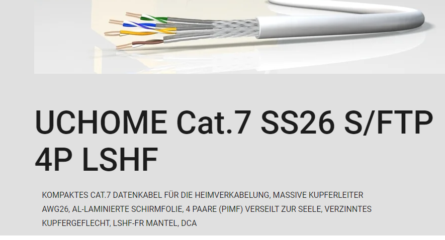

Ich würde dich auch noch einen anderen Tipp mal auf den Weg geben, das Kabel was du dir ausgesucht hast ist ein AWG23 Kabel. Solche Kabel sind dick, sehr starr und auch wenn sie in Industrieumgebungen sehr häufig eingesetzt werden, werden sie für Zuhause gar nicht benötigt.
Vorausgesetzt du nimmst für die Netzwerkverkabelung Module oder drauf achtest die passenden Dosen einzusetzen, kannst du eine Hausverkabelung auch mit wesentlich flexibleren AWG26 Kabeln durchführen. Solche Kabel bietet zum Beispiel Draka unter der Bezeichnung UC Home.
https://de.prysmiangroup.com/node/10227
Diese Kabel sind biegsam, brauchen viel weniger Platz in Verlegerohren und in den Dosen und funktionieren genauso wie die AWG23 Kabel.

... kannst du eine Hausverkabelung auch mit wesentlich flexibleren AWG26 Kabeln durchführen. Solche Kabel bietet zum Beispiel Draka unter der Bezeichnung UC Home.
Guter Hinweis, vielen Dank die schau ich mir mal näher an.
