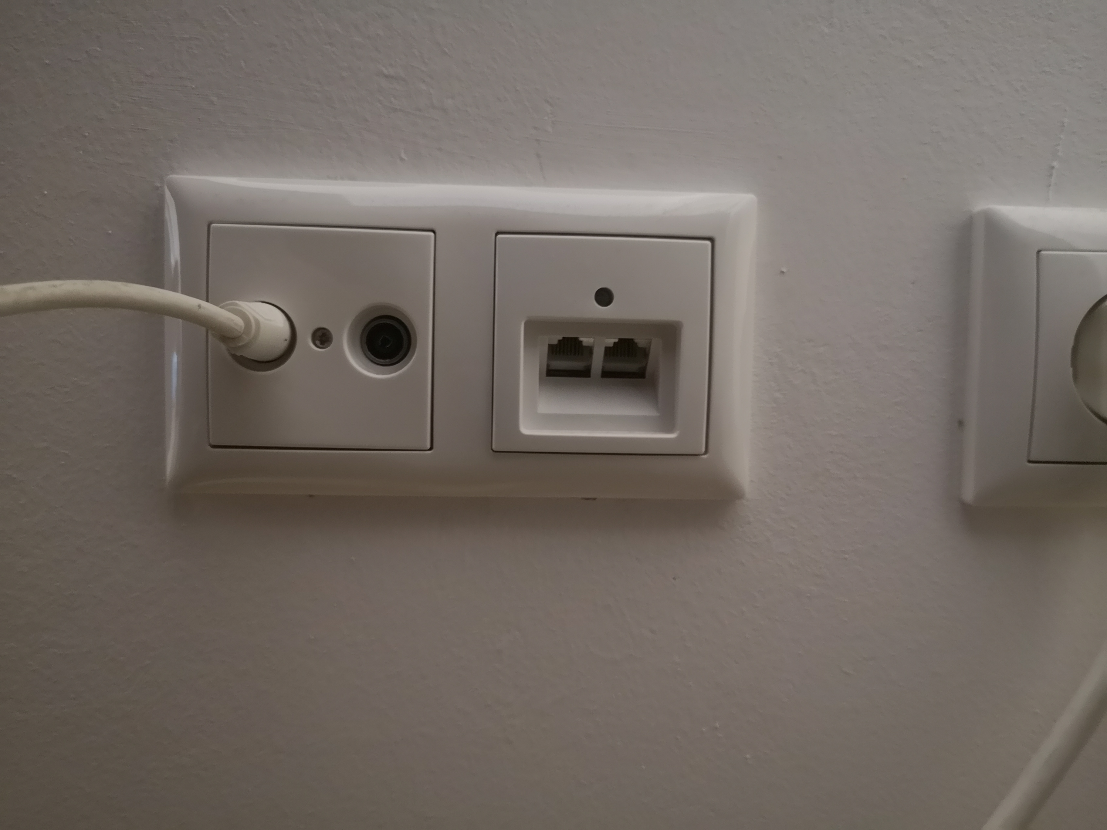

ich hab ein Problem mit meinem Internet. Bin hier im Januar eingezogen. Ist ein Neubau mit einer Multimediadose. Kenne mich nicht wirklich mit Netzwerktechnik aus 🙈 Aber bislang hat es gereicht den WLAN Router direkt an die LAN Buchse der Multimediadose zu stecken, ohne Modem dazwischen o.Ă€.
Seit heute bekomme ich aber Fehlermeldungen, dass das Netzwerkkabel nicht verbunden wÀre. Habe probehalber noch einen zweiten Router angesteckt aber das gleiche Problem.
Der TPlink sagt, dass das Kabel am WAN Port nicht richtig eingesteckt ist und der Asus Router sagt dass kein Netzwerkkabel verbunden ist.
An der Buchse des Routers kann es schonmal nicht liegen, da beide den gleichen Fehler anzeigen.
Jetzt meine Frage. Muss es am Kabel liegen oder könnte auch einfach kein Signal an der Multimediadose anliegen? Oder gĂ€be es in dem Fall die Meldung dass kein Zugriff aufs Internet möglich ist? Weil es wird ja explizit gesagt dass das Kabel nicht verbunden ist đŸ€·đŸŒâ€â™‚ïžđŸ€”

Mir war der Begriff Multimediadose bisher nicht gelĂ€ufig, aber laut @KnolleJupp und Google ist das wohl fĂŒr den Kabelanschluss.
Wenn du wirklich ĂŒber LAN (also höchstwahrscheinlich RJ45) gehst: wurde am anderen Ende etwas umgesteckt?

Wenn du die AnschlĂŒsse links meinst, sind das keine LAN-, sondern Coax-Buchsen. Wobei der Begriff LAN fĂ€lschlicherweise oft fĂŒr RJ45-Buchen hergenommen wird (die beiden Buchsen auf der rechten Doppeldose).
Wie gesagt vermute ich weiterhin, dass auf der Gegenseite etwas an der Verkabelung geÀndert wurde.
Wenn du selber nichts verĂ€ndert hast, wĂŒrde ich als erstes natĂŒrlich mal beim Anbieter anrufen und denen sagen: "Ehh, nix Internet geht nicht..."
Nene an dem Kabelanschluss steckt nur der Fernseher 😄 Der Router soll an der rechten Dose mit den zwei LAN Buchsen mit der linken Buchse verbunden werden.
Also liegt es nicht am Kabel sondern an der Dose?

Wo ist denn die Gegenstelle der Dose? Kann es sein, dass du deinen Internetzugang nicht direkt vom Provider beziehst, sondern ĂŒber einen vorgelagerten Router vom Vermieter o. Ä.?
Edit: Dass das Netzwerkkabel schuld ist, ist natĂŒrlich nicht auszuschließen, halte ich aber fĂŒr unwahrscheinlich. Hast du ggf. ein zweites zur Hand? Ansonsten teste es doch einfach mal, indem du mittels dieses Kabels deinen Rechner mit dem Router verbindest.

Der vorgelagerte Router wird einfach abgebaut worden sein, nehme ich stark an.
Deshalb auch die Meldung, "kein Kabel", weil auf der anderen Seite der Dose schlicht nichts mehr angeschlossen ist.
Aber genau kann dir das hier niemand sagen, weil du nicht verrÀtst um welchen Anbieter es sich handelt.
Wenn der Anschluss eine "proprietÀre", Anbieter-eigene Schaltung ist, kann dir sowieso nur der Anbieter helfen.
Bei diesem seltsamen Aufbau mĂŒsste irgendwo außerhalb der Wohnung ein Modem installiert sein. Der Anbieter wird das vielleicht einfach abgebaut haben, weil du kein Kunde bist.

Die Wahrscheinlichkeit das der Anbieter deinen Anschluss einfach stillgelegt hat, ist jedenfalls deutlichst höher als ein defektes Netzwerkkabel...

Dito. Um was fĂŒr eine Art Zugang es sich handelt, können wir natĂŒrlich nur raten. Aller Wahrscheinlichkeit nach wurde der fĂŒr dich zustĂ€ndige Switchport einfach abgeschaltet. :D
