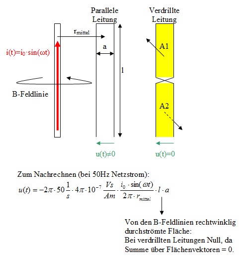

Wegen induzierter Spannung braucht man sich keine Sorgen machen, da die durchflutete Fläche im Netzwerkkabel immer anderst ist (Stichwort: verdrillte Leitungen). Es wird zwar in jedem kleinen Teilstück eine Spannung induziert, aber nach dem Aufsummieren ergibts sich Null durch die verdrillten Leitungen. Also ist es egal, ob in der Stromleitung neben dem Netzwerkkabel ein hoher oder ein niedriger Strom fließt, da das magnetische Feld von der Stromleitung keinen Einfluss hat.

Ich habe nur geschrieben, dass das magnetische Feld keinen Einfluss bei verdrillten Leitungen hat. Elektrische Felder haben schon einen Einfluss, deshalb macht ein Schirm ums Kabel schon Sinn.
Im Anhang noch eine kurze Erklärung warum magnetische Felder, bzw. der Strom durch eine benachbarten Leiter, der das Feld erzeugt, keinen Einfluss bei verdrillten Leitungen hat.
Falls ich mich (bzw. der Professor, der das Feldlehre-Skript verfasst hat) irre, könnt ihr mich gern noch berichtigen.

Doch, ich red von Beeinflussungen von außen. Also ein stromführende Leitung neben einem verdrillten Kabel.
