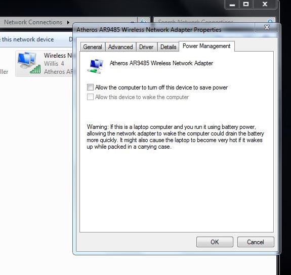

Schau mal nach ob in im Powermanagment der Karte der Hacken raus ist bei "Computer kann die Karte ausschalten um Energie zu sparen- oder so aehnlich auf deutsch"
miac schrieb:
Ich will ja nicht kleinlich sein, aber wenn ich nichts übersehen habe, ist das eine PCI Karte und das Board hat kein PCI, oder?
Sry, hatte das falsche Board im Kopf ... grade nochmal nachgeschaut, es ist ein Z87-G43. Ist schon spät, habs im Startpost nochmal ausgebessert.
Jap, der Haken war das erste, was ich rausgemacht habe.
