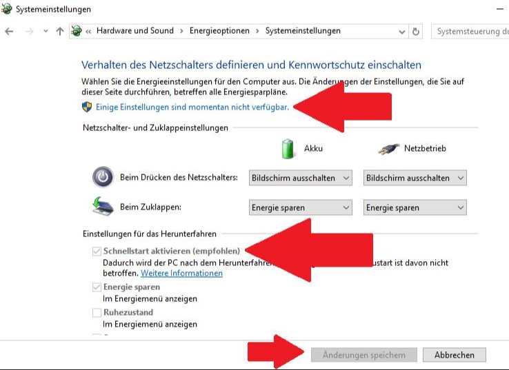

edit: habe nun mal wieder gegooglet. nun finde ich mehr wie damals.
einige meinten es könnte das hier sein: https://praxistipps-images.chip.de/...start-deaktivieren_6bc4590a.png?590b01adbc123
das war es im übrigen!!!!
