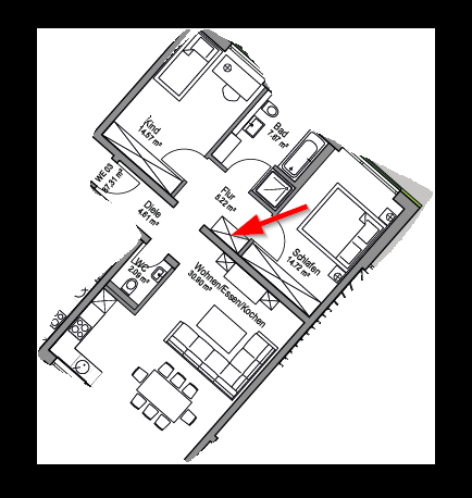

ich habe mir letztes Jahr eine Neubauwohnung gekauft. Der Rohbau ist so gut wie abgeschlossen. Leider ist in der Baubeschreibung zu lesen das keine Netzwerkkabel in den einzelnen Räumen vorgesehen ist. Welches CAT-Kabel sollte man verlegen? Wie bekomme ich die Räume miteinander verbunden? Auf was muss geachtet werden, dass alles funktioniert?
Die Raumaufteilung von der Wohnung findet ihr unter dem Anhang.

ist recht einfach: CAT7 Kabel und das alte Motto: Mehr bringt mehr. Gibt es keinen Abstellraum oder so? Irgendwo müssen die Kabel ja zusammengeführt werden. Dort muss dann auch der Switch / ROuter /Server / NAS / etc stehen.
Du solltest in alle Räume / Ecken die du brauchst Netzwerkkabel und Netzwerkdosen ab Cat.6a vorsehen.
So ein Kabel langt.
Am besten dann an einem zentralen Punkt einen 19" Wandschrank aufhängen und da kommt dann ein Patchpanel, Switch etc. rein wo alles verteilt wird.
Einen Abstellraum gibt es leider nicht. Die Telefon Dose wird im Flur installiert. Wenn ich jetzt den Wandschrank ins Kinderzimmer Plane muss ich die Telefon Dose in das Zimmer umändern ?

Hier wo der Pfeil hinzeigt unter der Decke eine Elektro-Doppeldose fuer Switch und Internet-Modem.
Von da aus die Kabelage in die gewuenschten Ecken bringen.

Ab jetzt musst du selber planen. Alle Dosen laufen irgendwo zusammen, normal in einem Netzwerkschrank. Dort steht so viel Hardware wie möglich. Und von dort gehts überall hin per Netzwerk.

Ich würde auch den Platz über dem Garadarobenschrank am Schlafzimmereingang für die Netzwerkzentrale nutzten. 4x Doppeldose (1x KZ, 1x Schlafzimmer, 2x Wohnzimmer/TV) + eine Einzeldose neben die TAE. Alles in einen kleinen 10" Schrank. Router neben dem Netzwerkschrank an der Decke montiert. Dieser sollte je nach Modell reichen die Wohnung mit WLAN und DECT zu Versorgen. Steckdosen in der Nähe des Netzwerkschranks nicht vergessen.

Habe das jetzt alles geklärt mit dem Elektriker. Hab die Zentrale jetzt da wo @BFF gekennzeichnet hat. Brauche ich pro Dose bei zwei Anschlüsse ein cat Kabel oder brauche ich da zwei Stück dazu?
Pro Netzwerkanschluss je ein Kabel. Also eine Doppeldose, zwei Kabel. Es gibt auch Duplexkabel...
Und lasse dir die Sparverkabelung mit nur einem normalen Netzwerkkabel auch nicht aufschwatzen weil es viel einfacher und billiger ist.
Man kann auch eine einfache Verkabelung mit Cat Kabel machen und den Router im WZ links neben den TV stellen. Dort muss dann auch die TAE-Dose hin. Die 2 LAN-Kabel vom Kinderzimmer neben Schreibtisch und vom Schlafzimmer an identischer Wand führt man via einem gemeinsamen Leerrohr unter dem Estrich dort in auf eine LAN-Doppeldose links neben den WZ-TV.. Dann braucht man keine Netzwerkschränke und hat das WLAN am richtigen Platz wo es gebraucht wird. Ein Router mit WLAN und 4 Port/switch würde dann reichen um den WZ-TV ebenfalls ins Netz zu bringen. Das kostet dann auch nicht tausende € sondern bleibt überschaubar.
