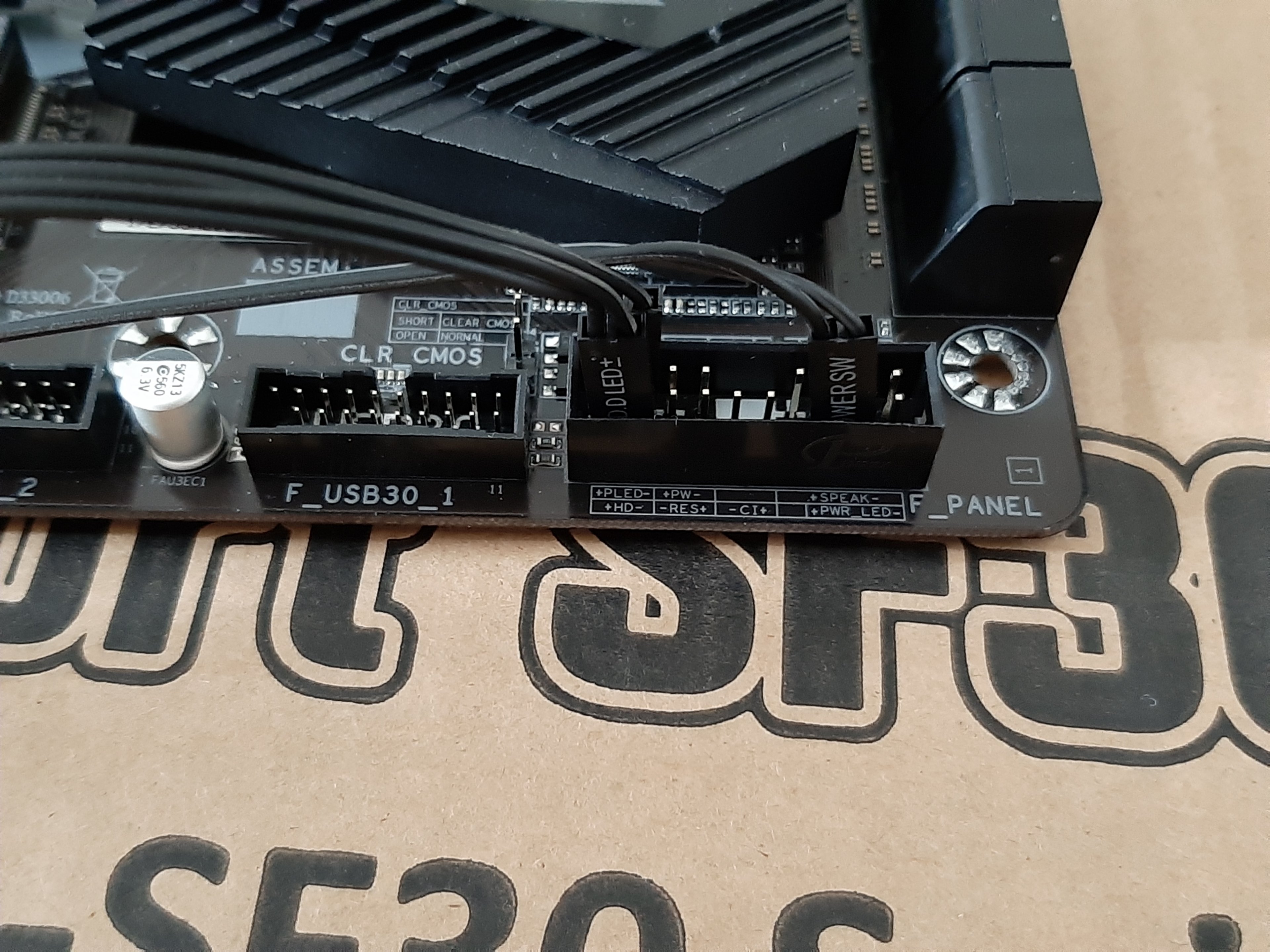

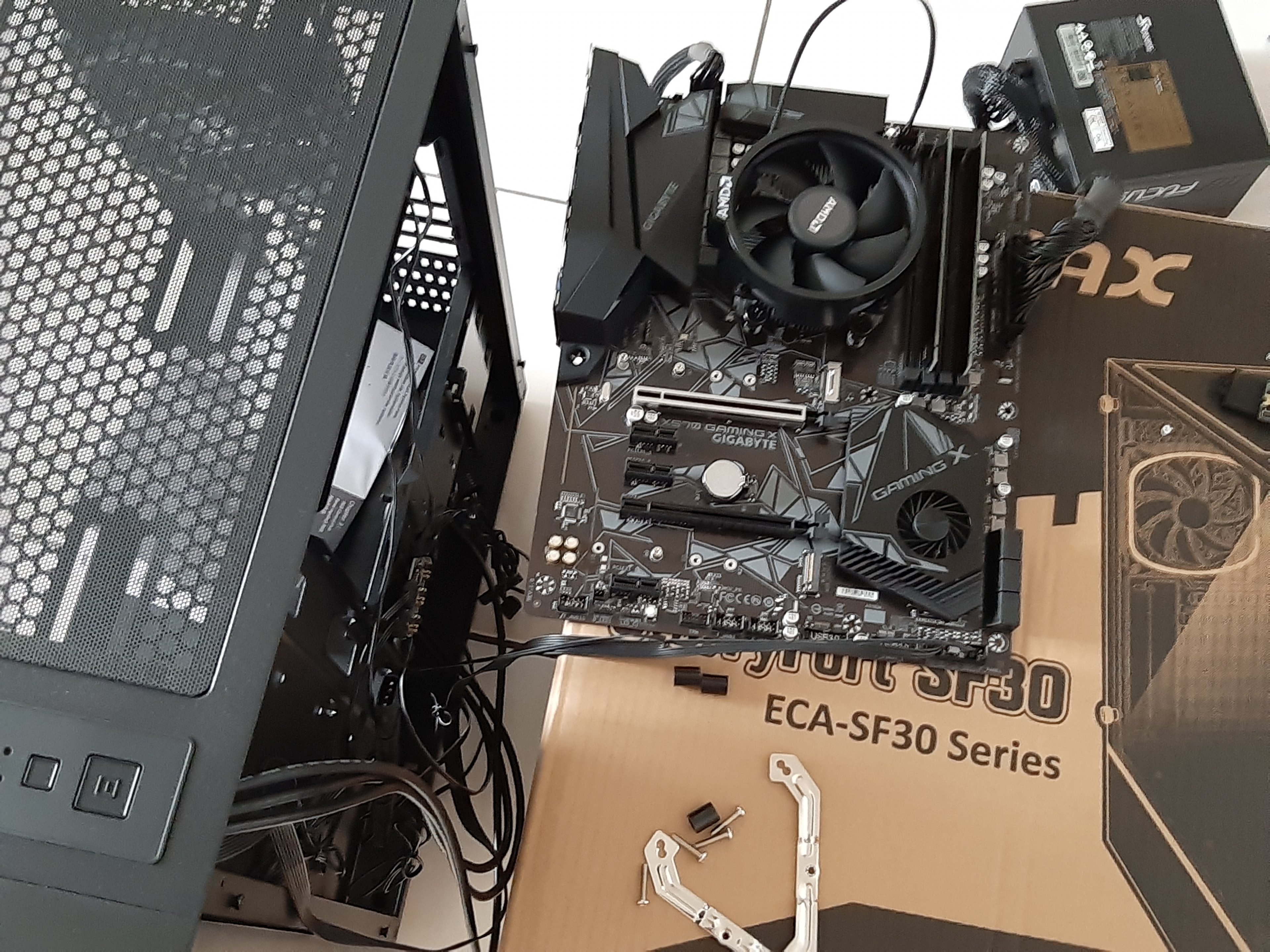

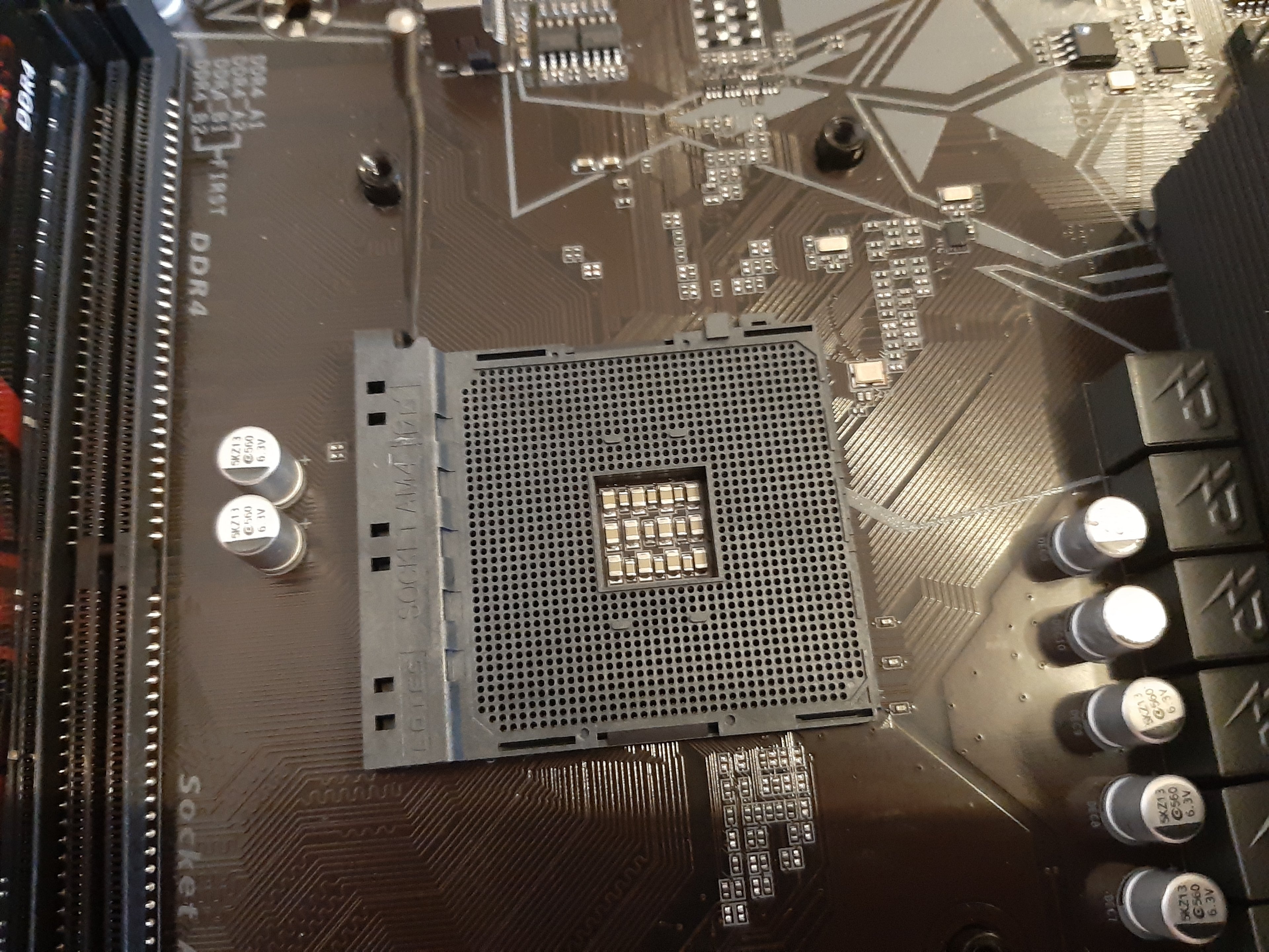

Hab den test ob das netzteil funktioniert falsch durchgeführt, der lüfter drehte sich doch, als ich es richtig machte, muss also nicht unbedingt kaputt sein. Ich hab dann die null methode gemacht (allerdings mit ram, weil amd cpus ja ohne nicht gehen) und es gab kein blinken an der gehäuse led, die ich statt eines speakers genommen hab, es drehte sich auch weder der cpu lüfter, noch der netzteil lüfter. Ich bin mir nur nicht sicher ob ich die null methode wirklich richtig durchgeführt habe, daher hier ein paar fotos davon, vielleicht könnt ihr mir sagen ob ichs richtig gemacht hab oder ihr seht schon fehler am mainboard.

Bild #3 Power-SW steck auf Speaker (oder Power-LED).. das kann nicht starten.
Der Power-SW-Stecker muss da hin wo auf dem Diagramm +PW- steht.
Hast recht, hatte ich vorher auch so, dann läuft aber immer noch nix und ich hör wieder 2mal klicken im netzteil

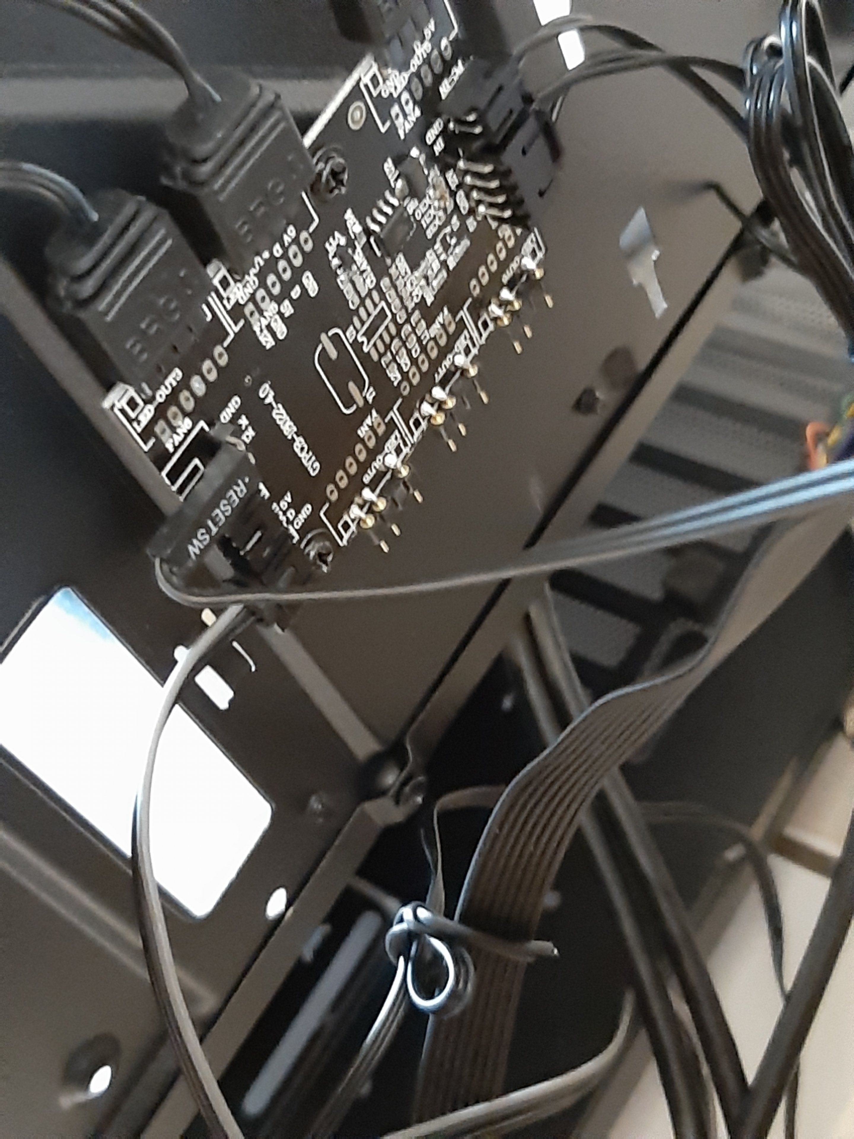

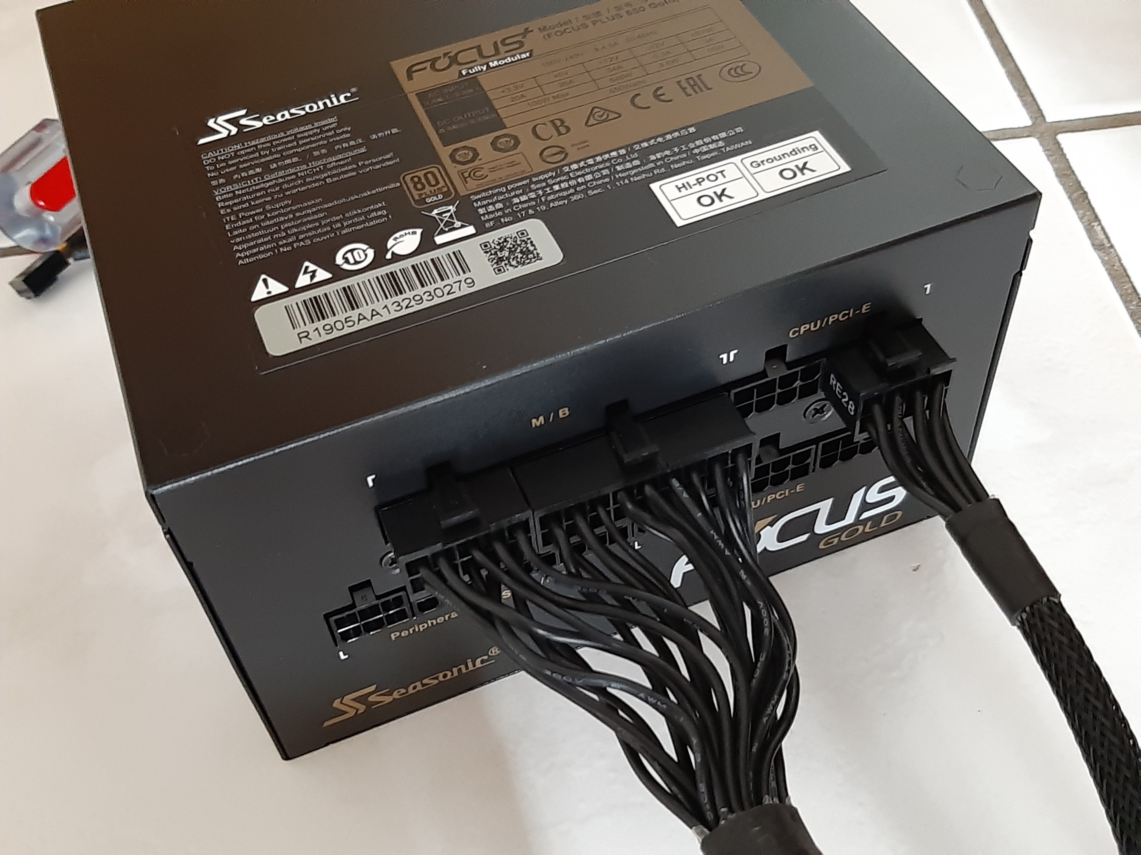

Wie kann aber eigentlich das ganze funktionieren wenn das gehäuse nicht an strom, also das netzteil, angeschlossen ist, dann kann doch der pc nicht anspringen wenn vom gehäuse kein signal kommen kann, auserdem hab ich 4 gehäuselüfter die fest auf einer platine im gehäuse angeschlossen sind, sodass man sie nicht am mainboard anschließen kann. Die brauchen doch auch strom, was soll ich da machen?
Genauso wie der reset sw stecker

Der Lüfter-Hub (die Platine) wird vermutlich irgendwo ein Stromkabel haben, das mit dem Netzteil verbunden werden muss.. SATA_Strom oder Molex/4-Pin
Ansonsten.. wozu sollte das Gehäuse Strom brauchen? Der Ein/Aus-Schalter zB dient nur dazu, einen Kontakt zu schließen (vgl. Lichtschalter-Taster in Treppenhäusern) da muss nicht permanent Strom fließen.
Edit: WTF bitte mach den Reset-SW da weg. :o

SW steht für Switch... Der gehört unter den Stecker für den Power Switch... So grillst du deinen Rechner. Wie kommst du darauf, den Reset Switch an deine Lüftersteuerung zu klemmen?
Reaktionen: emeraldmine
Der war von werk auf an die lüftersteuerung gelötet, das war ich nicht, dachte das muss so

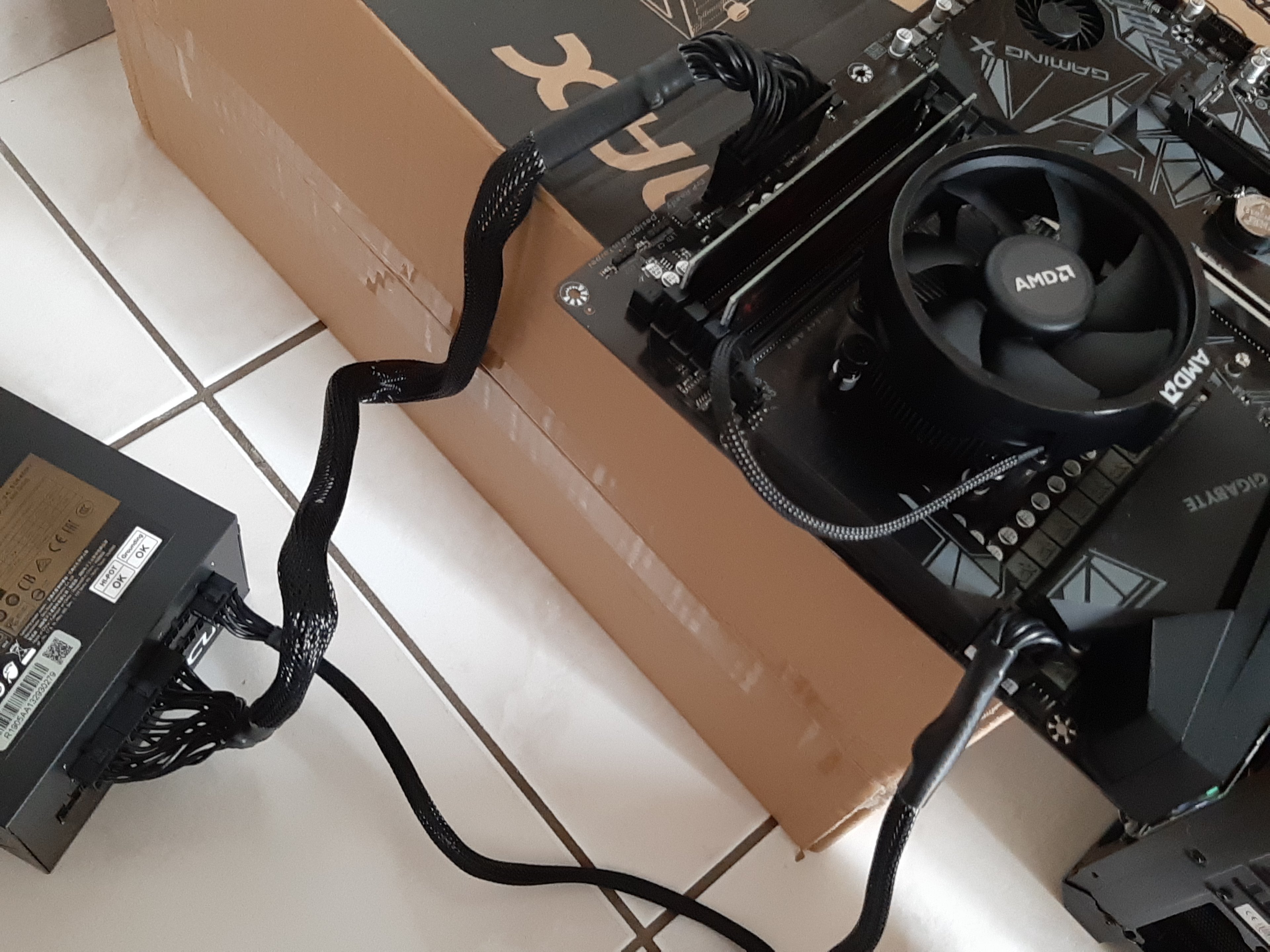

steckt der 8 Pin am NT nicht falsch, er steckt in PCI-e, steck ihn mal in CPU
Ne ist richtig, da steht cpu/pcie, das ist also für beides die anschlüsse da, hab auch jeden anschluss probiert es geht aber nicht

Laut dem Hersteller hat dein Gehäuse einen Molex 4 Pin Stecker für die Lüfter.
Den Reset SW Stecker bitte an den korrekten Anschluss -RES+ stecken
Ich hab es nochmal gemacht ohne das cpu Stromkabel und dann lief der cpu lüfter und der mainboard lüfter, während der ram eingesteckt war, der funktioniert also, genauso wie das netzteil und das mainboard, die cpu oder das cpu Stromkabel muss kaputt sein, denn sobald ich das anschließe tut sich nix mehr und das netzteil klickt wieder 2mal

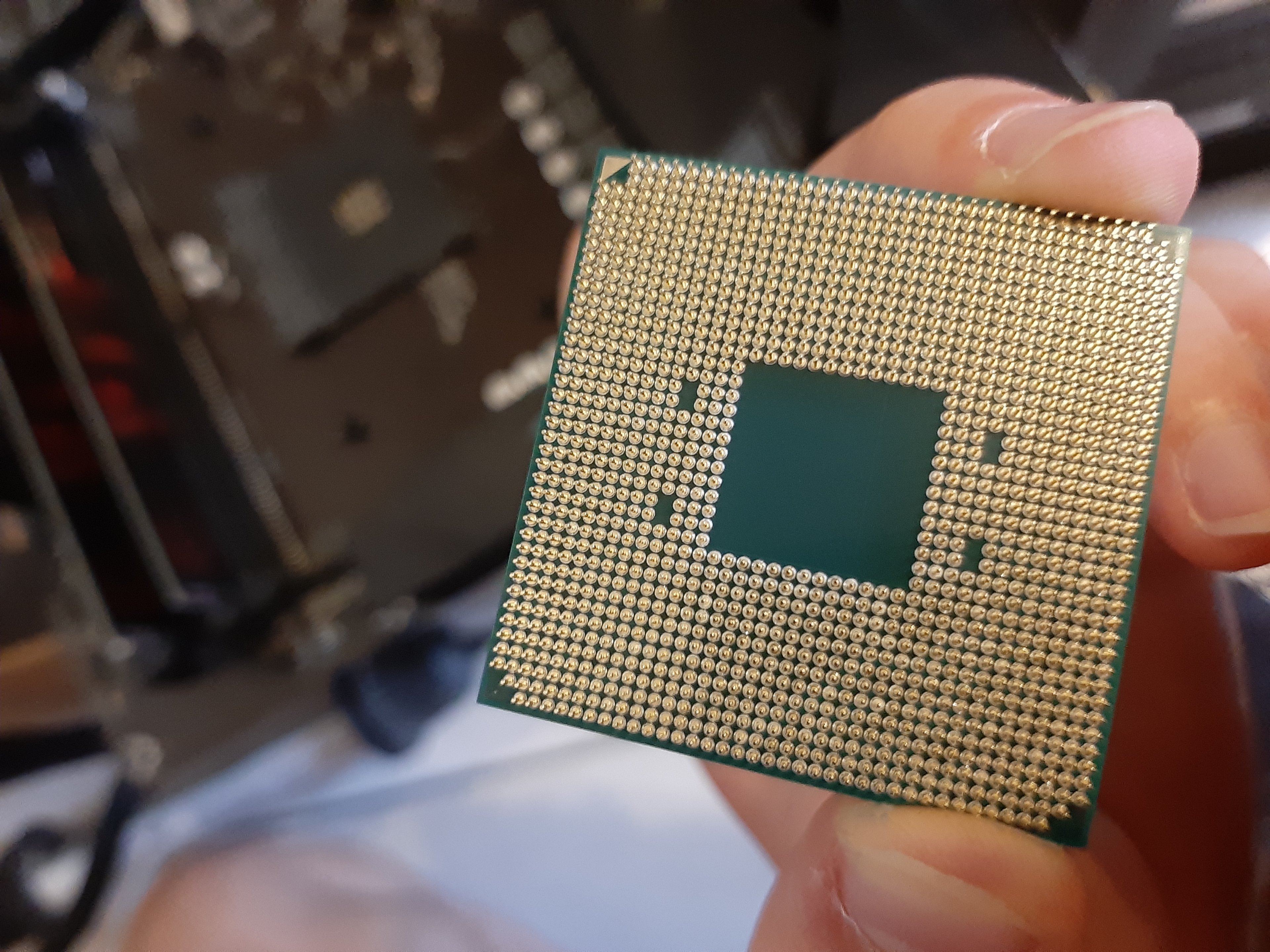

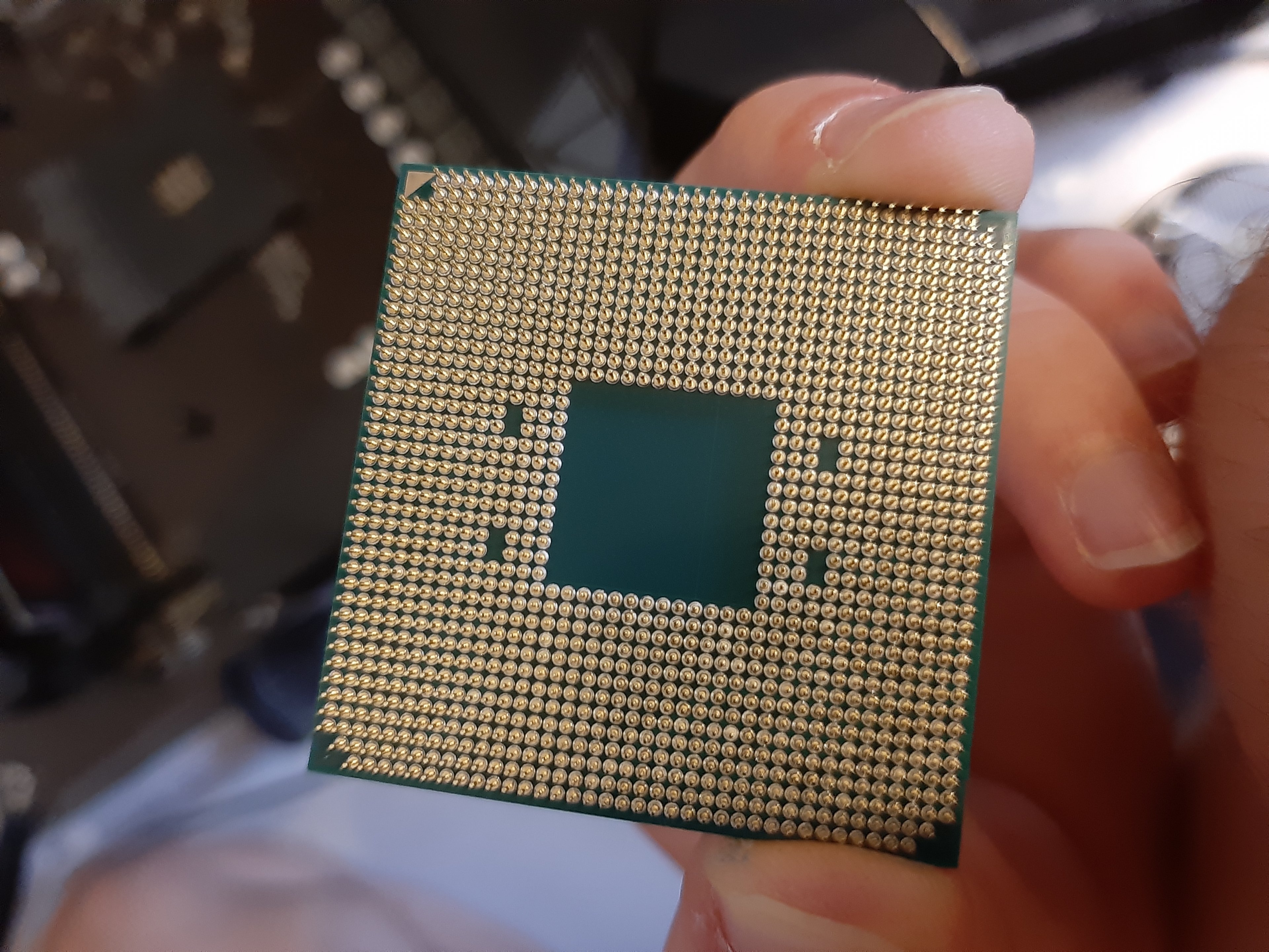

Hier cpu Bilder

Wurden nicht hochgeladen lol, hier noch ein versuch:

Weiß ich wohl, hab ja alles zusammengebaut, nur wegen der cpub startet der pc net, weil die anscheinend kaputt ist habe nur gefragt ob so ein cmos clear was bringt dass die cpu besser erkannt wird oder sonstige cpu probleme behebt sodass mein pc dann funktioniert, dann probier ich das bevor ich die cpu reklamiere

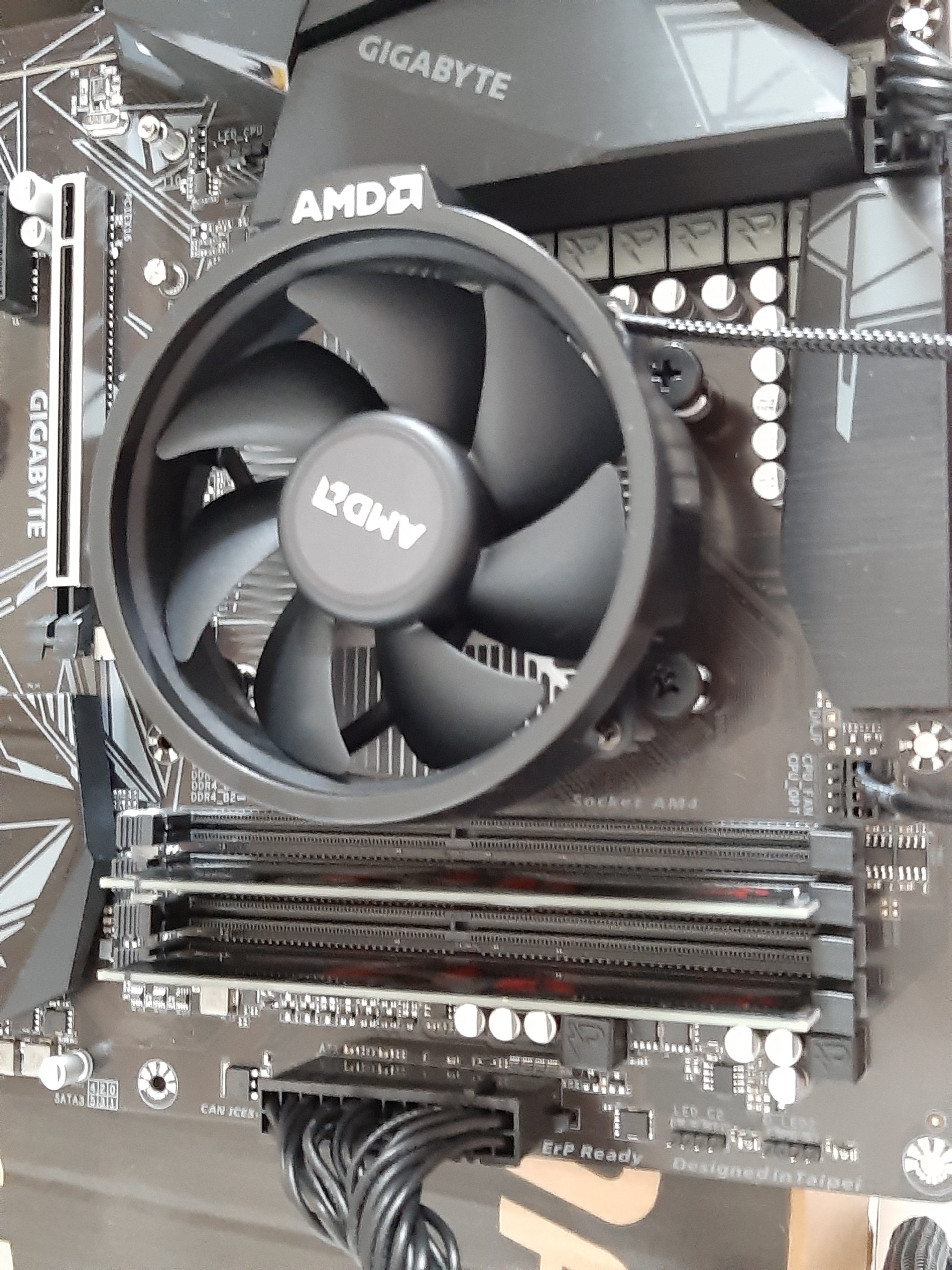

also beid en pins sehe ich so auf anhieb schon mal nichts verbogenes aber was mir nciht gefällt ist deine wärmeleitpaste, warum ist die nur halb auf der CPU? Das sieht fast so aus als wäre der Lüfter nicht richtig montiert gewesen
entweder du machst die Punkt methode oder du verstreichst das ( da gitbes auf youtube genug videos)
ich denke das der anpressdruck entweder zu hoch oder zu nieddrig war / ist
mach nochmal bitte ein foto vom Power SW wenn er eingesteckt ist, ich glaub du hast ihn immer noch falsch
