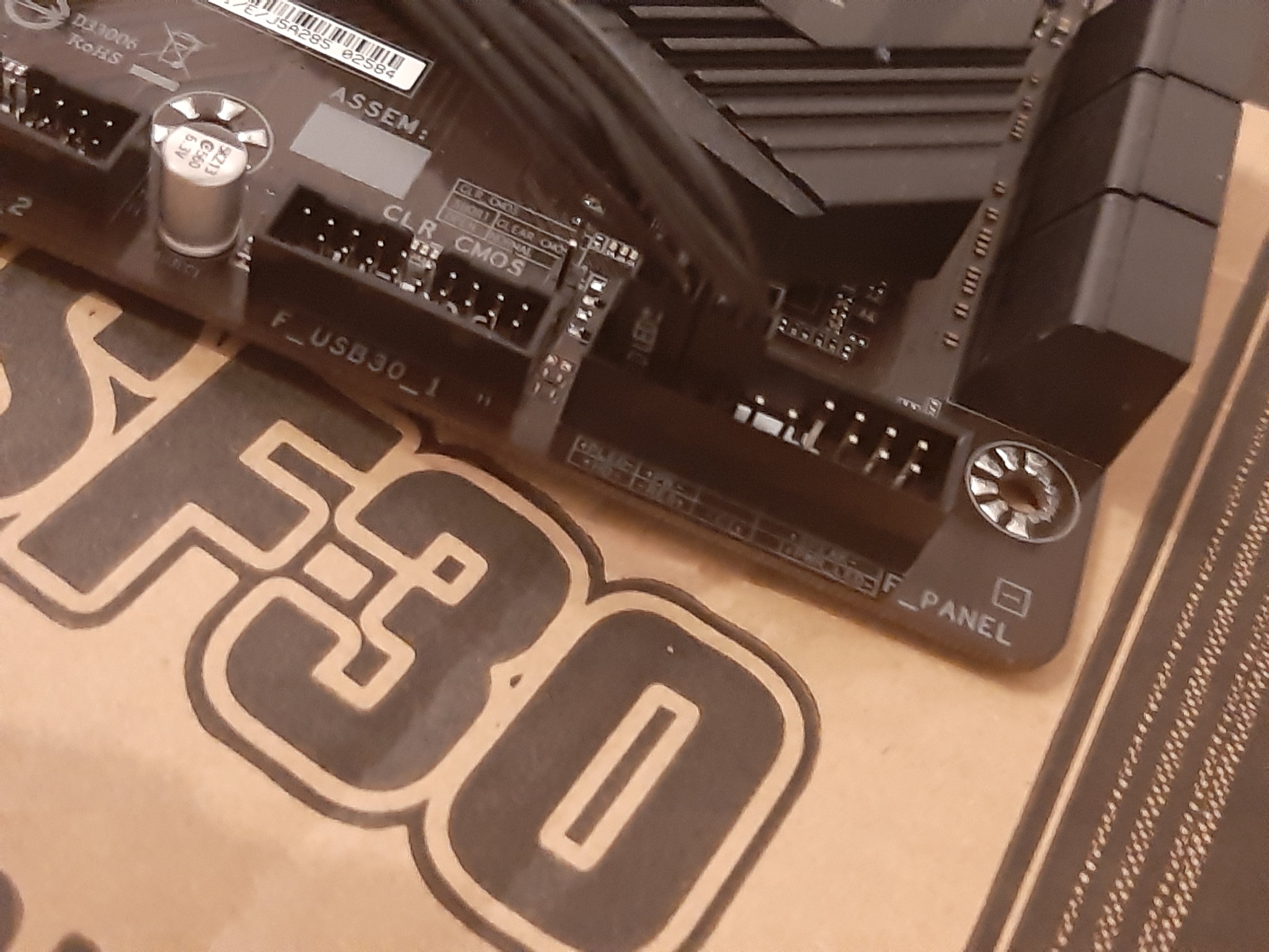

mach nochmal bitte ein foto vom Power SW wenn er eingesteckt ist, ich glaub du hast ihn immer noch falsch

Power SW auch wirklich ordentlich eingesteckt?

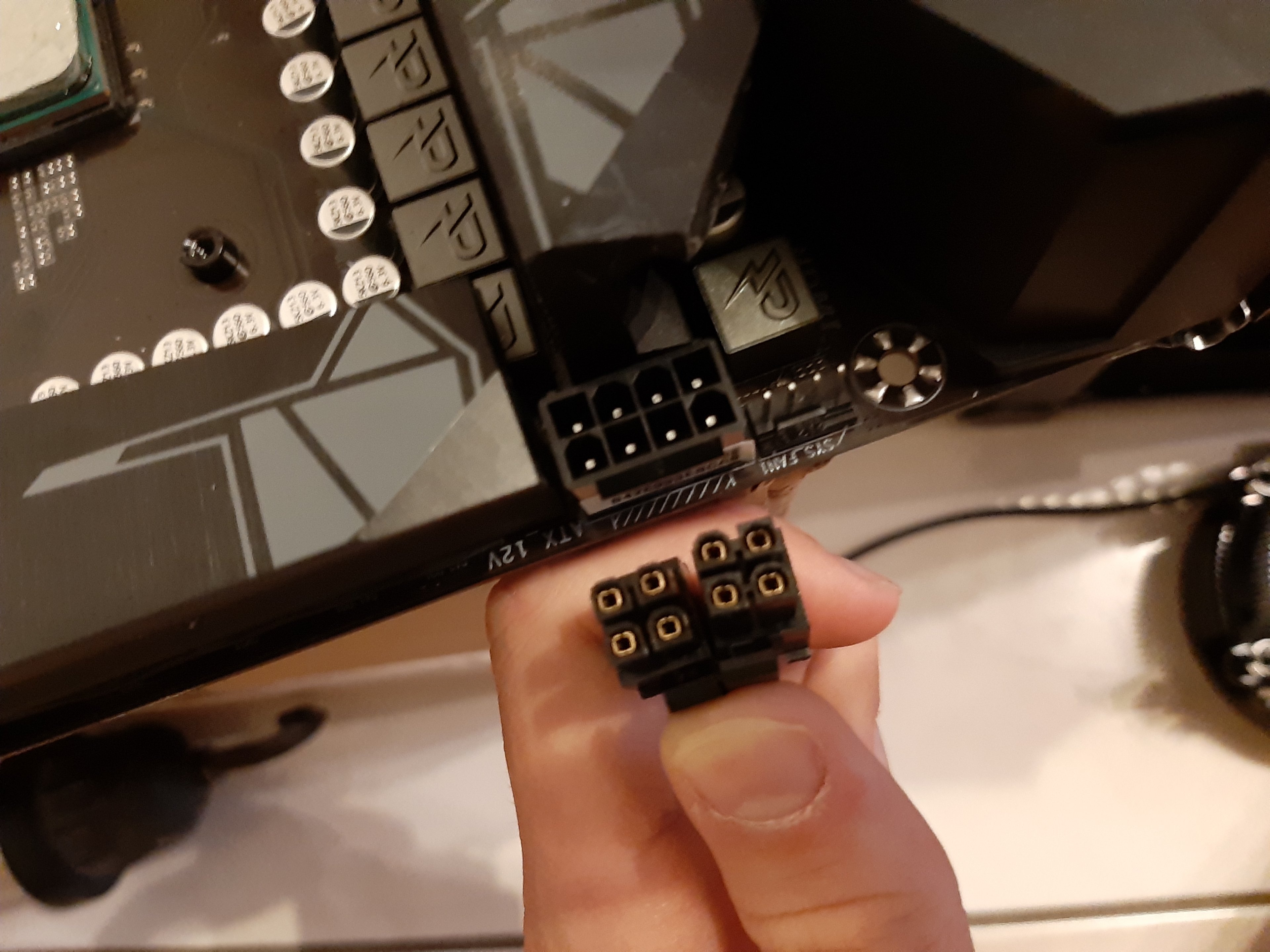

Ja stimmt alles, nur dass der zweite 4pin cpu stecker komisch aussieht, er passt rein, das muster ist aber nicht identisch, es gibt nämlich so halbrunde und quadrarische steckplätzeKeks2me schrieb:so jetzt nochmal in ruhe:
erst ein mal wirklich darauf hören was emerald gesagt hat
dann nochmal kontrollieren: ATX_12V/ATX (2x4 12V Power Connector and 2x12 Main Power Connector) wirklich beide connected?
So meine ich das
Kann das richtig sein, oder ist das kabel falsch

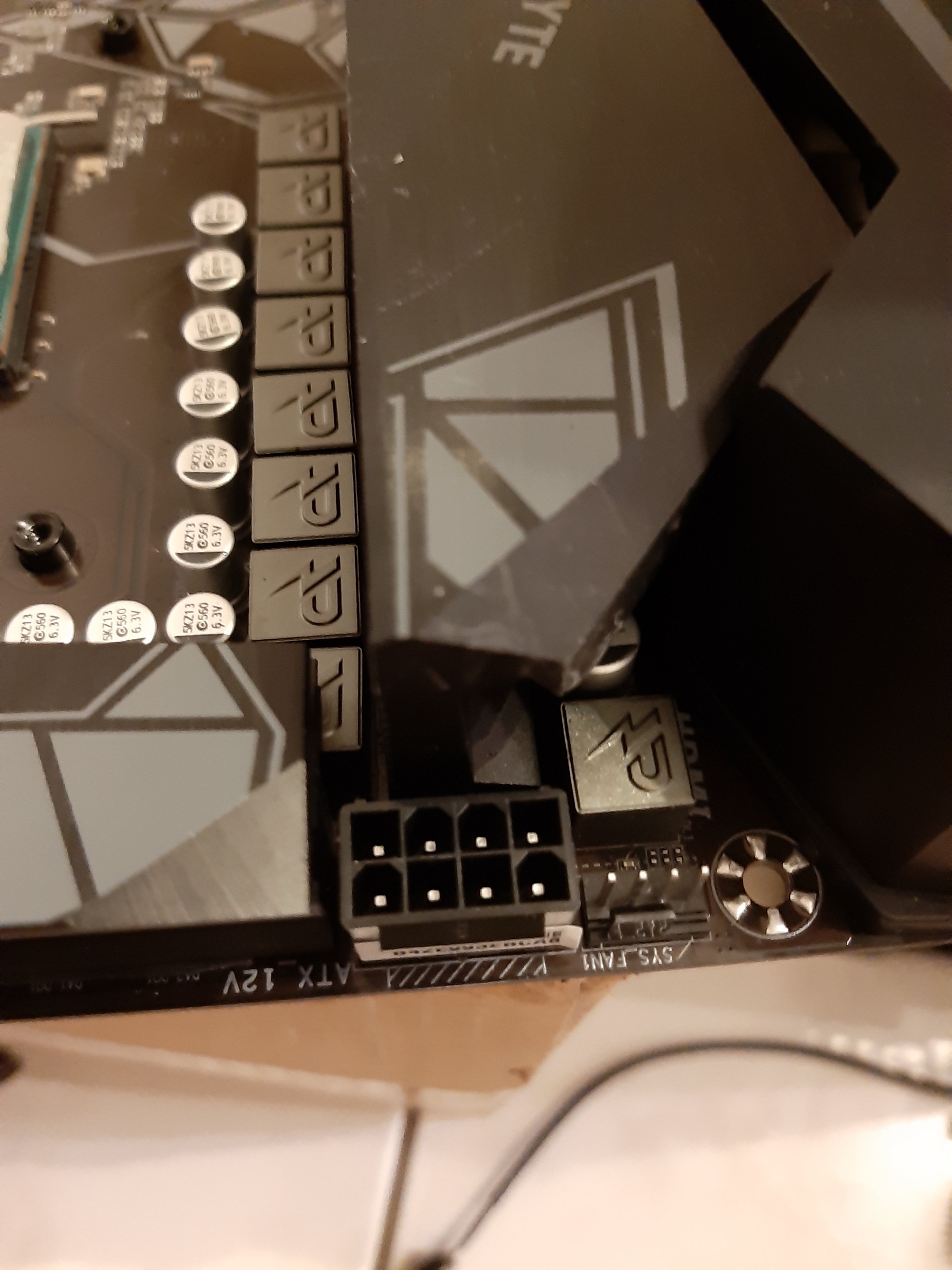

Die gelben sind +12V steht im Mainboard Handbuch wo die hin müssen, von hier nicht leicht zu sehen.
Sinds nur schwarze, mußt eben mit dem Handbuch kombinieren.

macht nix, die Klammern müssen OBEN sein, das passt auch jeweils nur EINMAL.

zeig uns nochmal ein Foto vom Power SW

Ave. Wenn ich mir den linken 4-Poler anschaue, dann scheint der nicht zum Sockel zu passen. Ist das Kabel wirklich richtig? Oder kann ich es auf dem Bild nur einfach nicht richtig erkennen?

Das kabel dürfte mit den viereckigen und halbrunden Anschlüssen eigentlich so nicht reinpassen, tut es aberDocWishbone schrieb:Ave. Wenn ich mir den linken 4-Poler anschaue, dann scheint der nicht zum Sockel zu passen. Ist das Kabel wirklich richtig? Oder kann ich es auf dem Bild nur einfach nicht richtig erkennen?

@CapitalsBratan Ein "Haus" passt auch in ein Viereck, die Stecker gibt es so öfter. Durch das eine Viereck und die Halteklammern wird ja eine Verpolung bereits verhindert.

Ist das kabel nun falsch, also könnte das das problem sein oder ist das normal?
