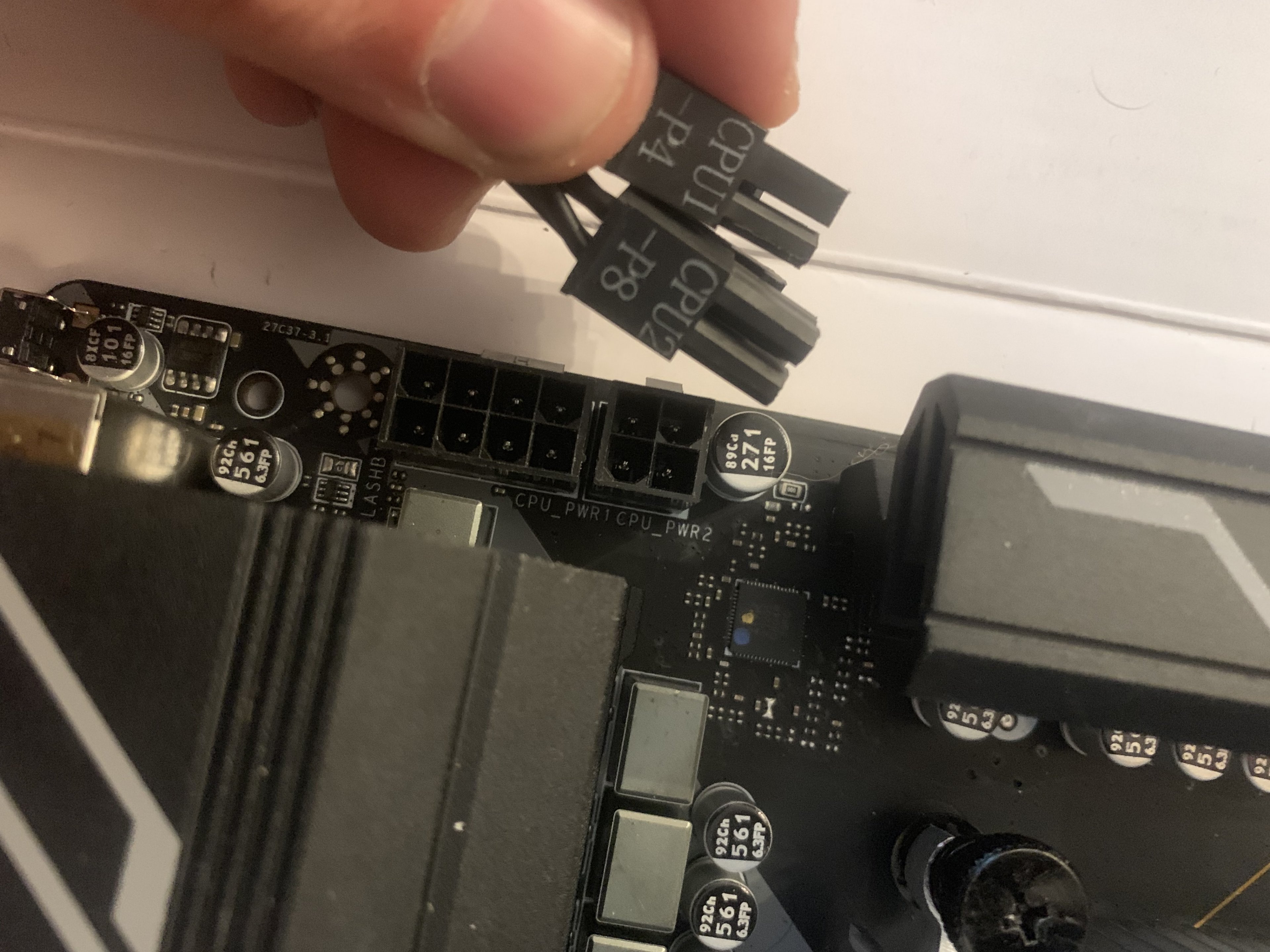

Ich nutze gleich mal diesen Thread weil ich sozusagen das selbe Problem hab...
Ryzen 5 3600x
MSI X570 a pro
Be quiet pure power 600
1x 8gb ddr 4 ram von corsair (nach Hersteller zugelassen
1x radeon 460
Grafikkarte und ram dienen nur zu testen weil ich weis das die Funktioniern
Hab alles was hier geschrieben wurde auch 1:1 schon gemacht, auch ein Freund hat mit mir schon getestet, weil ja bekanntlich 4 Augen mehr sehen als 2
Problem ist auch, dass wenn ich die Stromversorgung der CPU drauf hänge, nichts passiert, lasse ich diese aber weg und hänge nur den Strom an das mainboard fängt er an zu arbeiten und das rote Lämpchen bei CPU leuchtet (klar weil kein Strom). Wohl gemerkt liegt das Board auch nur auf dem Karton mit dem nötigsten installiert
Jetzt liest man in unterschiedlichen Foren, dass es notwendig ist auch die cpu 2 zu versorgen? Dürfte ja wohl ein häufiges Problem sein, und das die Dinger alle defekt sind kann ich mir kaum vorstellen...
Ryzen 5 3600x
MSI X570 a pro
1x radeon 460

Gerhard545
Cadet 2nd Year
- Aug. 2019
- 22
emeraldmine schrieb:CPU_PWR1 komplett zu belegen reicht.
Arbeitsspeichermodul in der 2. Speicherbank ab der CPU ?
Solltest mal korrekt einen CMOS Clear erfolgreich durchführen.
Netzstecker ziehen, Knopfzelle raus, und öffters mal den Power-Button betätigen in den nächsten 5 bis 10 Minuten. Danach wieder Batterie rein, verkabeln und starten.
Arbeitsspeicher war an richtiger Stelle auch das mit der Batterie wurde gemacht und auch das Rücksetzen mittels den vorgesehenen Pins neben der Batterie
ImpactBlue
- Feb. 2019
- 1.247
Ich hab das mal farblich gekennzeichnet, wie es richtig sein müsste:
CPU_PWR2 ist optional.
Falls es trotzdem nicht tut, mach mal n Bild des restliches Boards und mit welchen Pins du versuchst die Kiste anzuschalten bitte.
