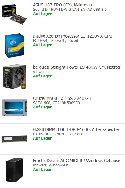

Vor zwei Wochen habe ich mir zum ersten Mal einen Rechner selbst zusammengebaut. Das hat auch alles wunderbar funktioniert, nur leider macht er von Anfang an ein leises, seltsames Geräusch. Es ist so leise, das ich es nicht wirklich aufnehmen kann, aber es ist fürs menschliche Ohr schon gut hörbar. Komischerweise ist es ein Geräusch, das vollkommen gleichmäßig ist, solange man nichts am Rechner macht. Wenn ich aber zum Beispiel im Browser scrolle, verändert sich das Geräusch permanent. Es hört sich an wie ein hoch und runter. Sobald ich aber wieder aufhöre zu scrollen, ist das Geräusch wieder gleichmäßig und hört sich eigentlich relativ normal an.
Wie sollte ich am besten vorgehen, um den Fehler zu identifizieren? Ich kann mir beim besten Willen nicht vorstellen, dass das in der Form normal ist. Ich weiß aber auch nicht so recht, wie ich vorgehen soll. Die Lüfter des Gehäuses könnte ich ja theoretisch einzeln abklemmen und so schauen, ob es an einem von ihnen liegt. Aber es könnte ja theoretisch auch der Lüfter der CPU, des Netzteils oder der Grafikkarte sein, oder? Habt ihr sonst noch 'ne Idee, was das Geräusch verursachen könnte? Und wieso kommt es anscheinend nur bei Aktivität?
Die Komponenten des Rechners habe ich als Bild beigefügt. In dem Gehäuse sind drei Lüfter verbaut. Die Grafikkarte und zwei Festplatten hatte ich noch von meinem alten Rechner. Falls ihr meint, dass sie relevant sein könnten, kann ich ja noch mal die Typenbezeichnung heraussuchen.

Natürlich habe ich eine dedizierte Grafikkarte. Der Xeon hat gar keine Grafikeinheit und das Mainboard auch nichts onboard. Ich habe erst mal die alte Grafikkarte aus meinem vorigen Rechner verwendet.
