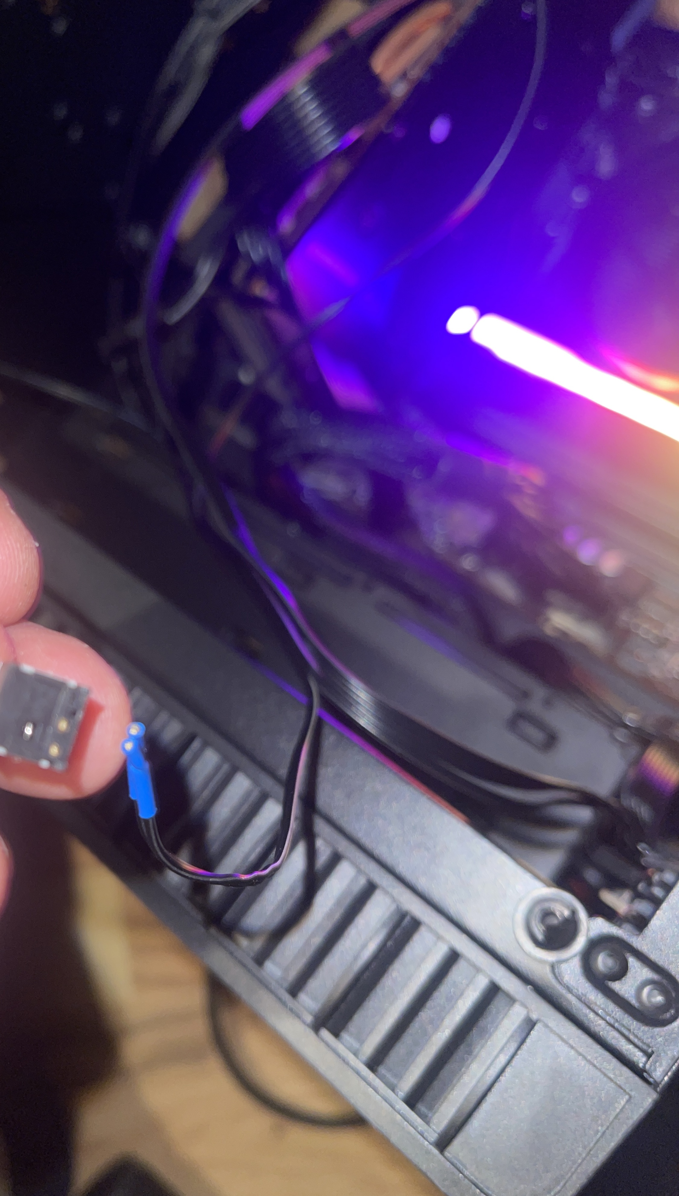

Also es tut mit dem schraubenzieher! Siehe monitor . Dss bedeutet aber dass des kabel vom power knopf spinnt?
Also ich hab den übeltäter gefunden.
Wenn ich den reset stecker an power stecke gehts.
Das heissr der power stecker vom knopf is defekt:
Und siehe da Abgebrochen.

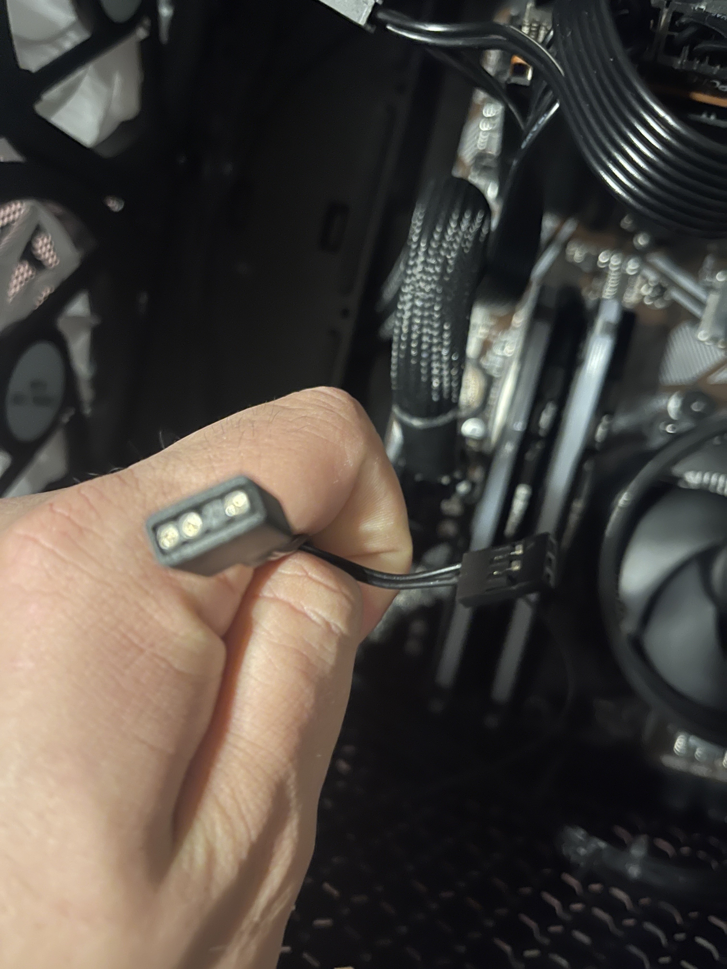

ich krieg diesen scheiss stecker net aufs mainbord für die LEDs. Die pins verbiegen sofort
Die meisten Gehäuse-Hersteller liefern Ersatzteile, einfach mal anfragen und den defekten Powerknopf austauschen.
Schön, dass der Rechner zumindest schon anlief. Übrigens kannst du diese zwei Pins, um ein Problem zu lösen, auch im eingebautem Zustand auch kurz überbrücken. Ob der Schalter defekt ist, kann nur mit einem Multimeter auf Durchgang (Ohm) geprüft werden.
Sollte dieser defekt sein, mal den Hersteller des Gehäuses anschreiben.
Du kannst dir aber auch andere Schalter auf Amazon dazu kaufen.
Die lassen sich normalerweise wieder zurückbiegen.
Pass aber auch, denn neben diese mit 3-Pins hast du auch welche mit 4-Pins. Nicht vertauschen, da manchmal Stecker für 3-Pins alle 4-Löcher dazu im Stecker mit beinhalten. Es handelt sich hierbei einmal um normales RGB mit 12v und einmal um digitales RGB mit 5v.
Cardhu schrieb:
Das was er schrieb, wurde auf den 3 Seiten vorher dem TE halt schon lang und breit erklärt :D
Habs vor lauter kommentare net gesehen ^^ sonst hätte ich das gemacht haha
Normalerweise ist der 3-Pin mit D-RGB verschlossen, es gibt aber Hersteller wie EK-WB, die für D-RGB ganz normale 4-Pin-Stecker verwenden, wo der dritte Pin nicht verschlossen ist. Hier ist es möglich, den Stecker auch auf den RGB mit 12v zu stecken.
Ist mir selbst schon passiert, weil ich auf dem Boden lag und nicht richtig dran kam und mit der Hand davor nicht gesehen habe, dass ich daneben gekommen bin. Nach dem Einschalten waren die LEDs vom Monoblock sofort durchgebrannt und ich musste den Monoblock ausbauen und zum Austauschen des RGB Streifen zerlegen.

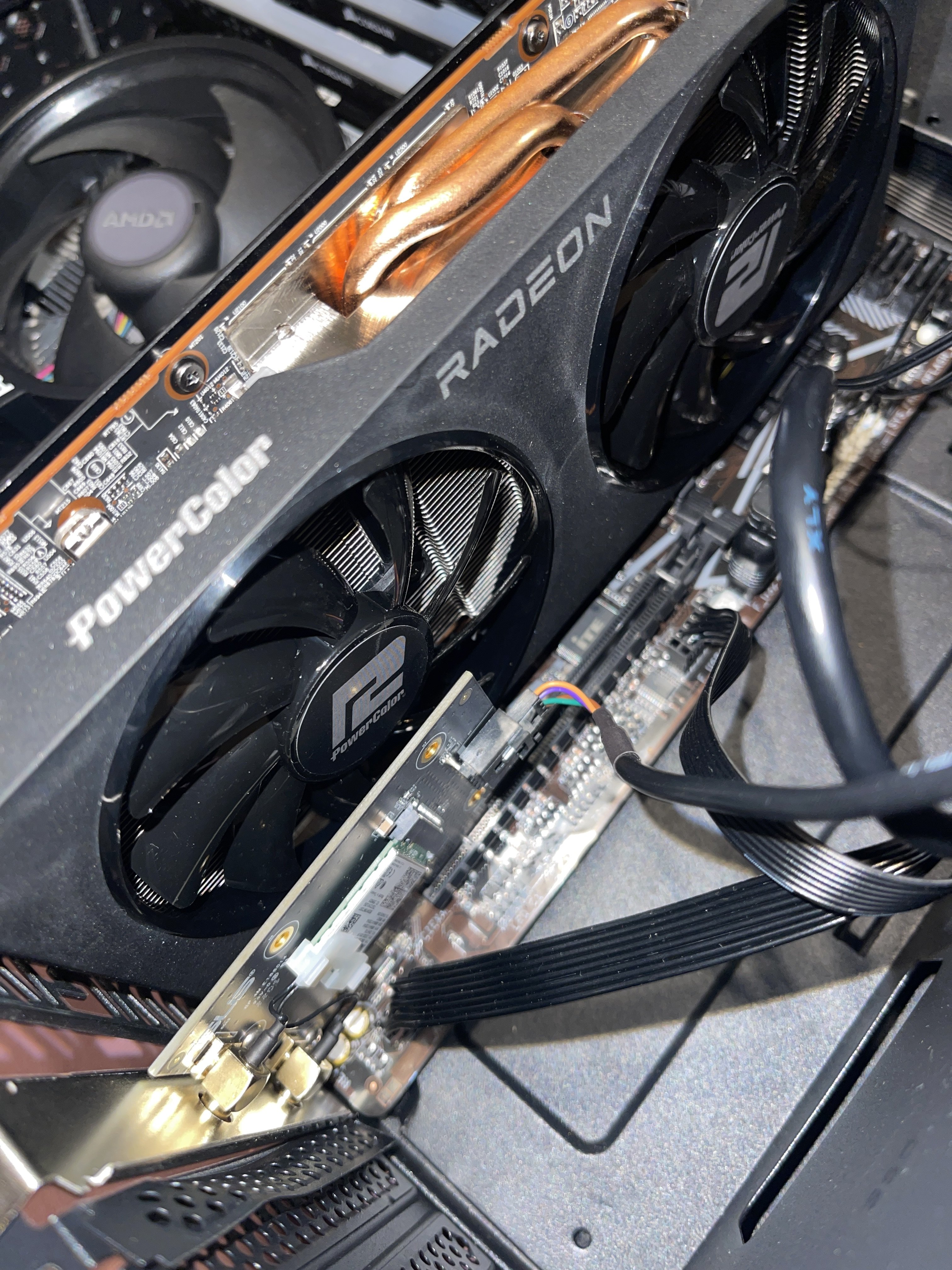

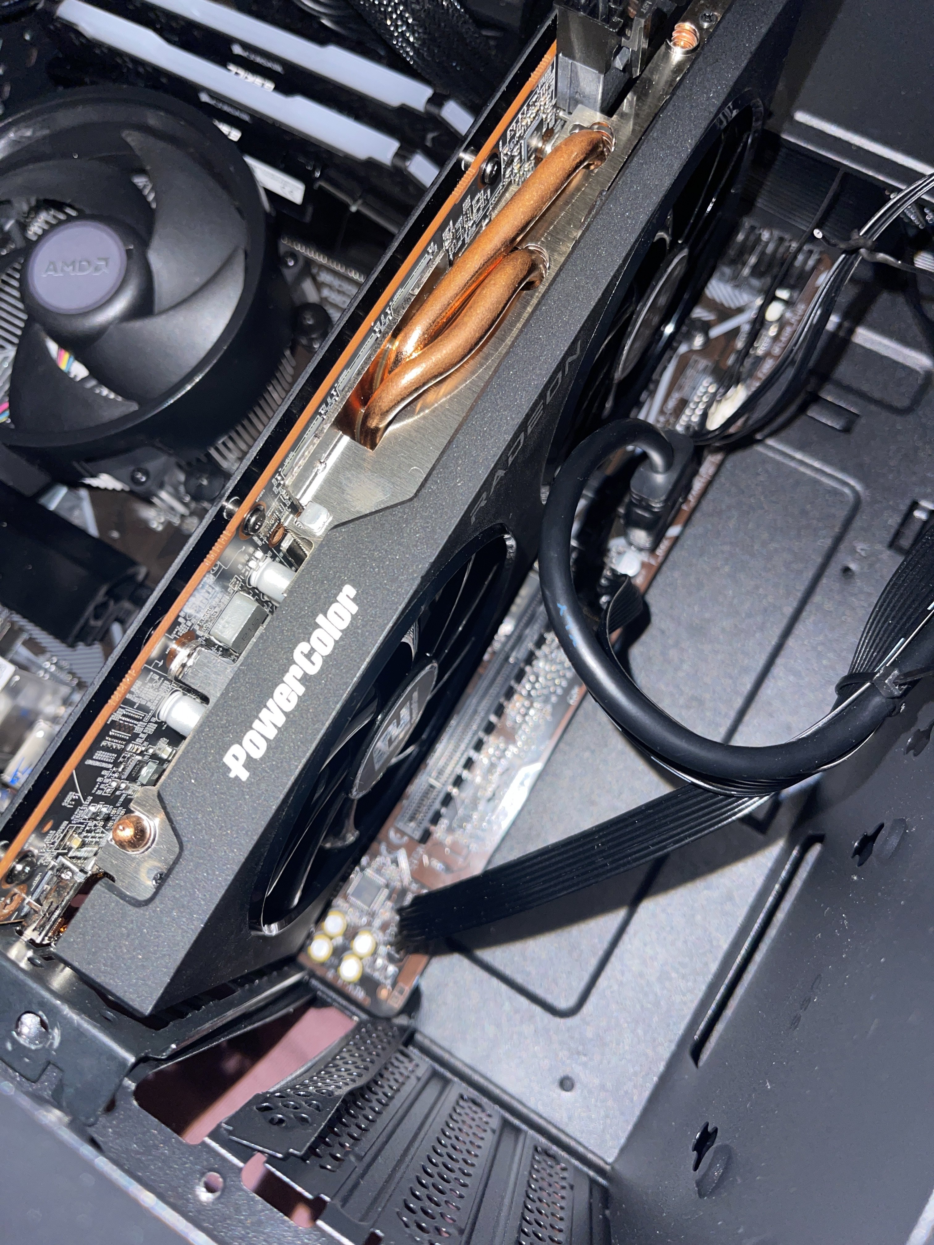

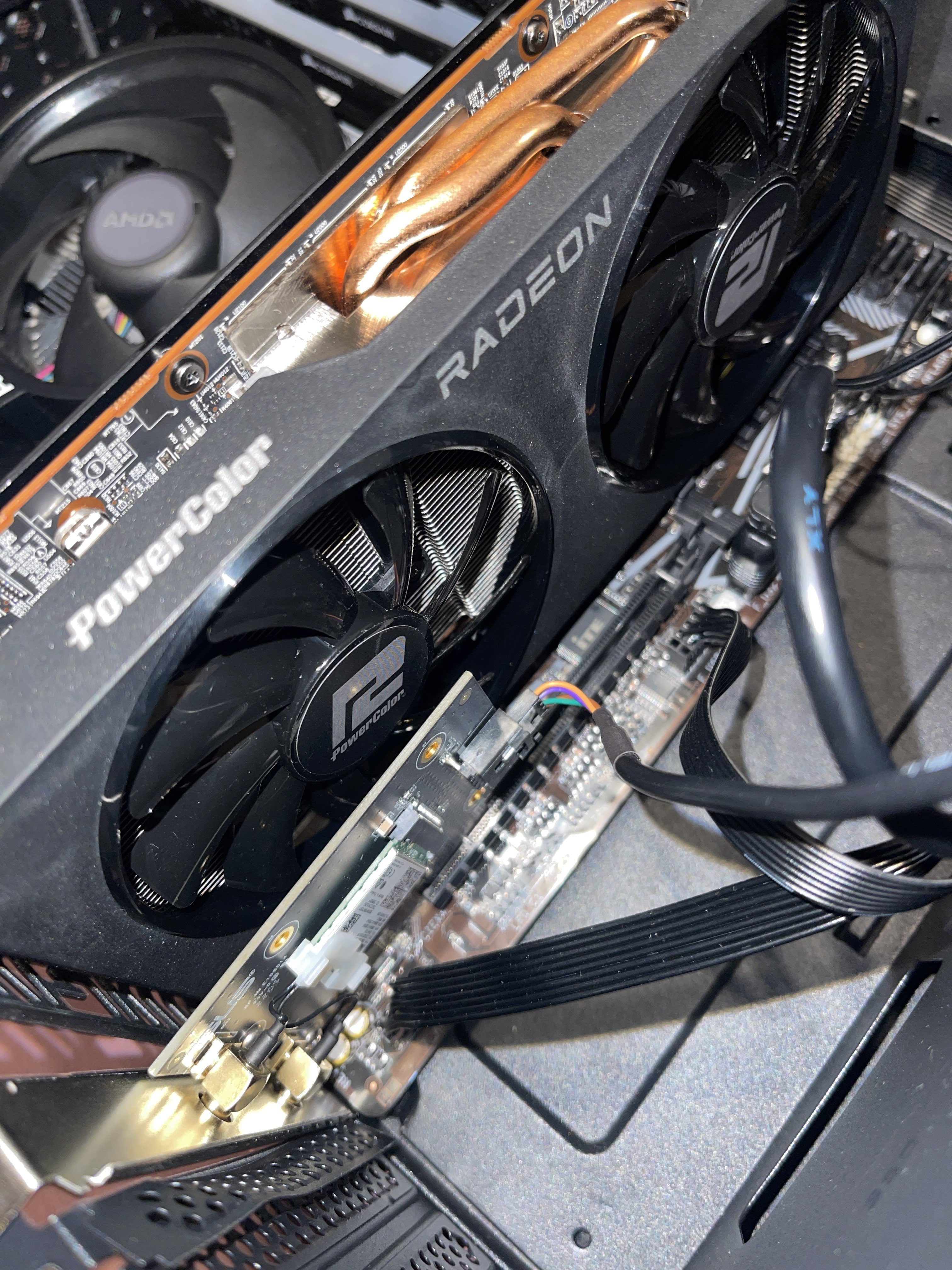

Hallo, jetzt habe ich mir einen wifi adapter gekauft. Aber der passt aufgrund von der grafikkarte nicht rein! Ich könnt Kotzen!
Siehe fotos.
Was ich mich hier frage:
Wieso wird das mainboard in Kombination mit der Grafikkarte in dem Kaufemfpehlung beitrag empfohlen wenn man so keine Möglichkeit auf wlan hat? 😅
Oder kann ich den pcie slot für die grafikkarte verwenden? Also sowie im 3. bild?
Ps habe eine asus PCE-ax3000 netzwrrk karte gekauft

WLan gibt es auch als Stick, muss daher nicht als Adapterkarte gekauft werden.
Mein Mainboard bringt auch WLan und Bluetooth mit.
Reaktionen: IICARUS
Das bedeutet ich darf die netzwerk karte nicht an den grossen pcie slot stecken wo eine 2. grafikkarte hin könnte? Oder wäre das erlaubt? Siehe bild 3
Da wird der Lüfter nur etwas verdeckt, dürfte auch so noch gut gehen.
Reaktionen: gaucho92
Wäre auch nicht ratsam da eine Graka zu betreiben. Der Slot ist zwar mechanisch ein x16 Slot, elektrisch aber nur x4 angebunden.

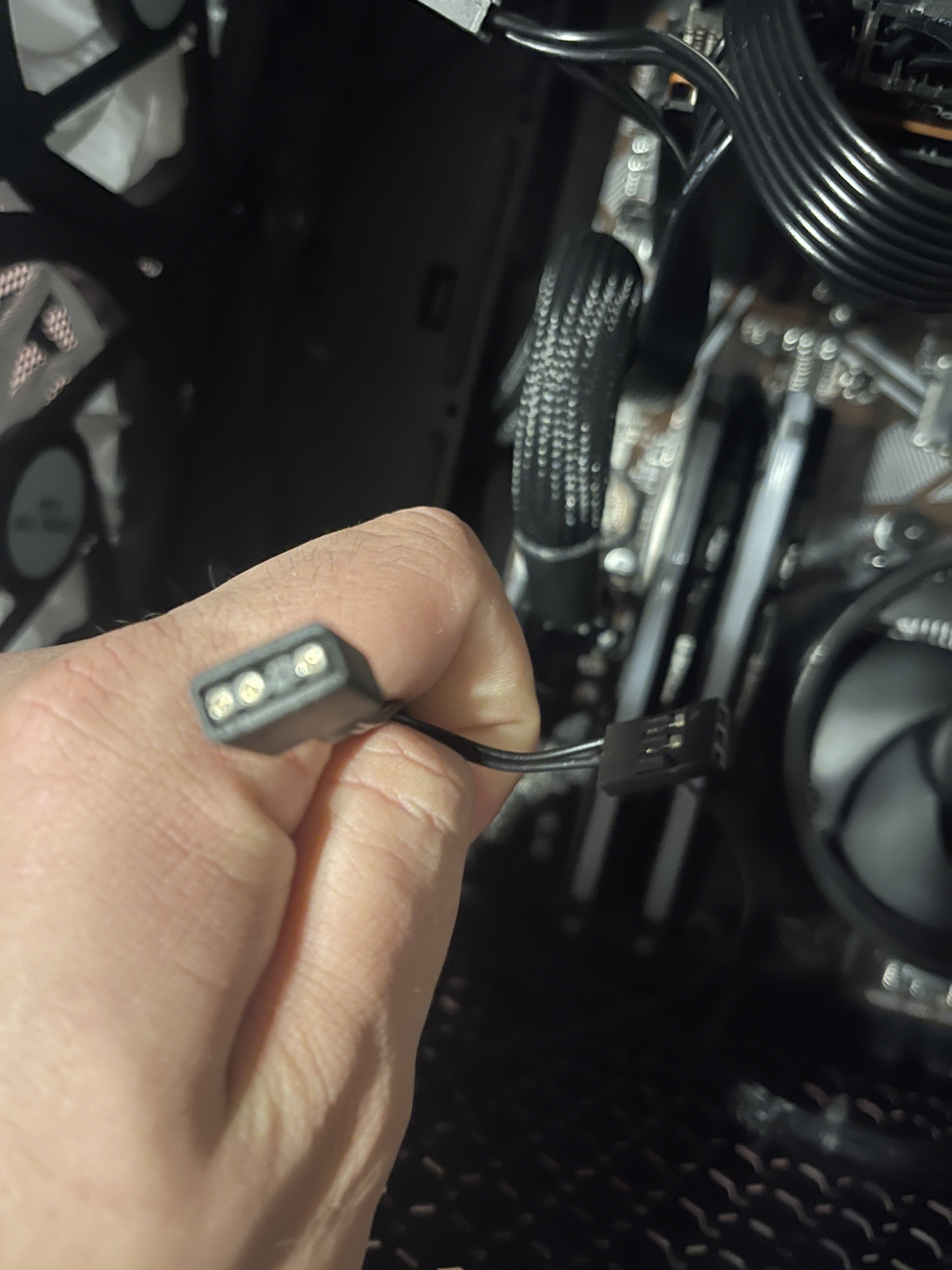

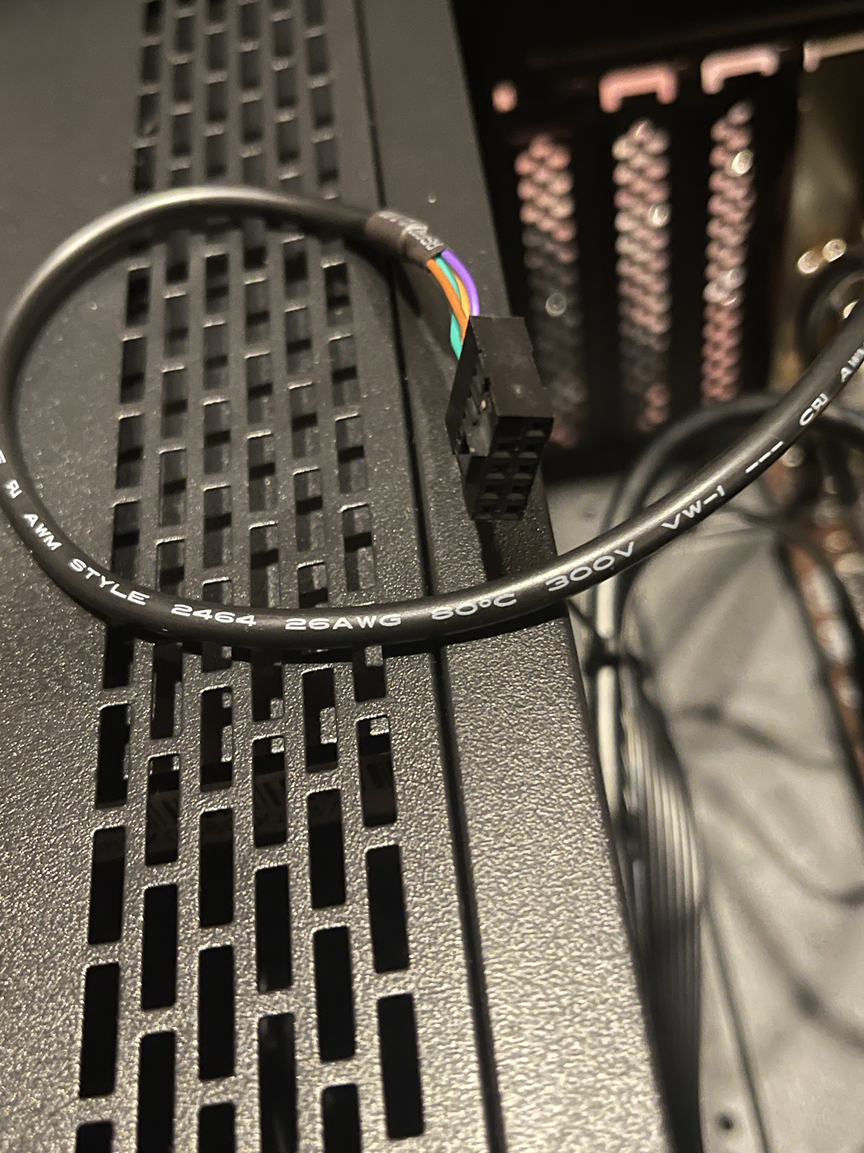

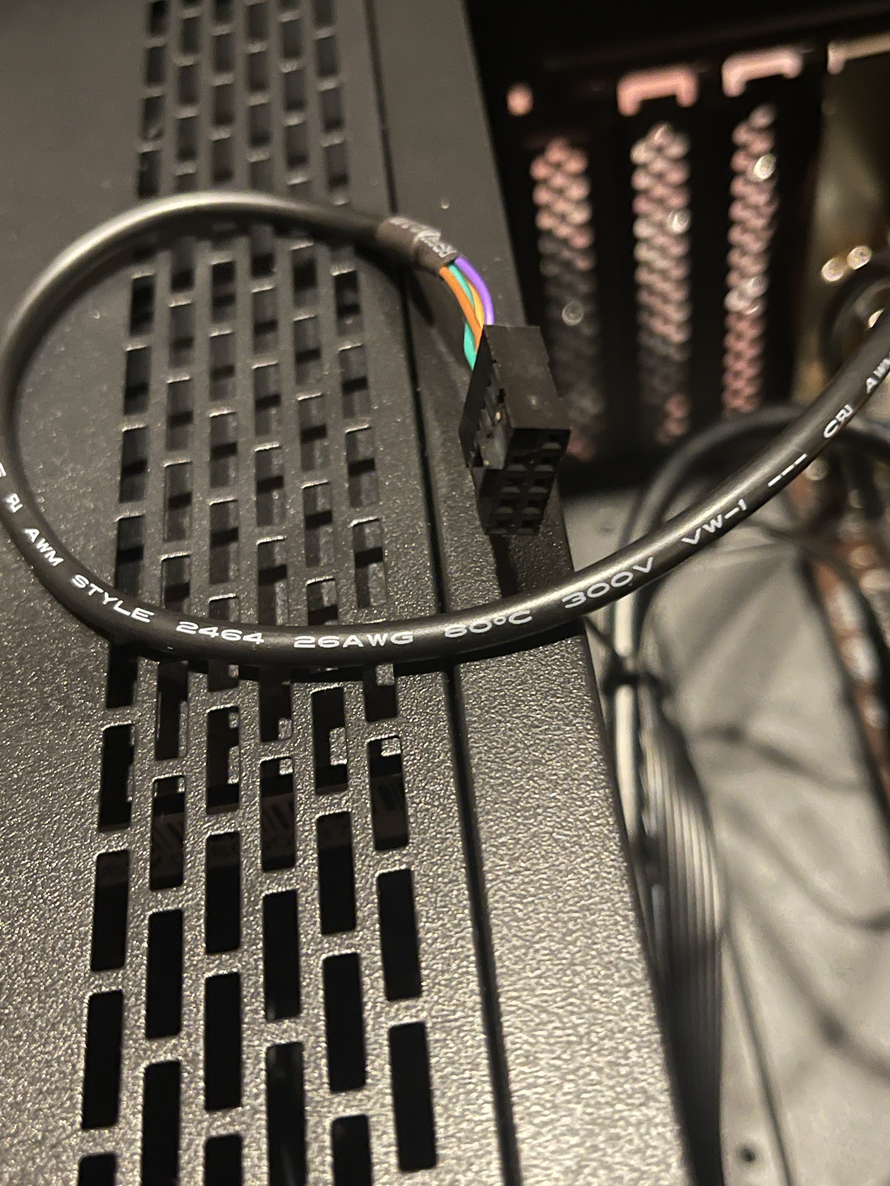

Kann ich denn das kabel was mitgeliefert wurde für die netzwerk karte in due COM pins stecken?
Weil der USB pin is belegt von den oberen USBs vom Gehäuse @PCTüftler @IICARUS
Ah scheisse die pins passen nicht… öhm gibts dafür auch ne lösung wenn das mainboard nur 1 x usb pins hat?
Ist so ein stecker:
Siehe bild 2
Leider nicht, WLan funktioniert aber trotzdem, der USB Port ist für Bluetooth.
Und das ist auch begründet, denn die Passform soll verhindern, dass ein Stecker falsch eingesteckt wird. Du kannst auch nicht einfach mal ein Stecker irgendwo hinstecken, wo der normalerweise auch nicht dahin gehört. In den meisten Fällen, wenn es gehen würde, wäre ein neues Board danach fällig.
Es gibt aber USB-Hub, falls dir dieser Stecker so wichtig ist.
HUBBY7 interner USB 2.0 Hub
Zum Glück gibts da heute den Standard. Ich hatte damals mal ein Thermaltake Gehäuse, da war das nicht so und man wusste eigentlich nicht so richtig, was wohin. Dann hat man den USB-Stick angestöpselt und er war danach tot.
