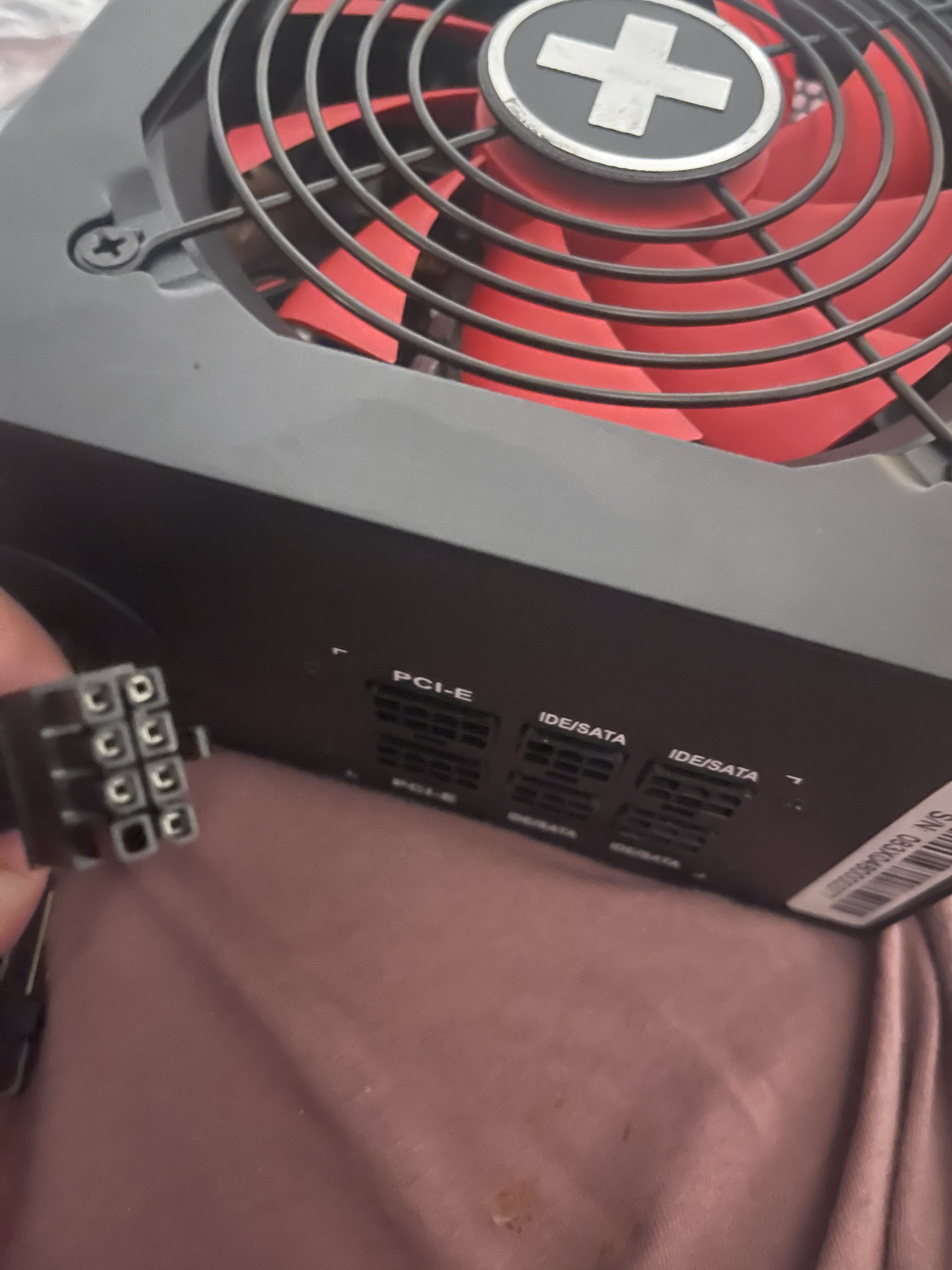

Ne frage: der lüfter des netzteils zeig bei mir nach unten. Also der rote lüfter.
Der stecker hier geht ins netzteil.
Da sind aber nur 7 goldene pins zu sehen. Eins fehlt am eck. Kann das die Ursache sein?
Motorrad schrieb:
Nein!
Siehe bitte meine Ergänzung in meinem letzten Post! Nr. 8 muß weg laut dem Bild von Cardhu. IICARUS hat diesen Abstandshalter rot eingerahmt und mit einem Pfeil markiert.
So weit ich weiß, ist es normal, daß bei diesen PCIe- Steckern der eine Pin nicht vorhanden ist!
Ja den meinte ich auch. Passt also. Geht aber trotzdem net an ^^

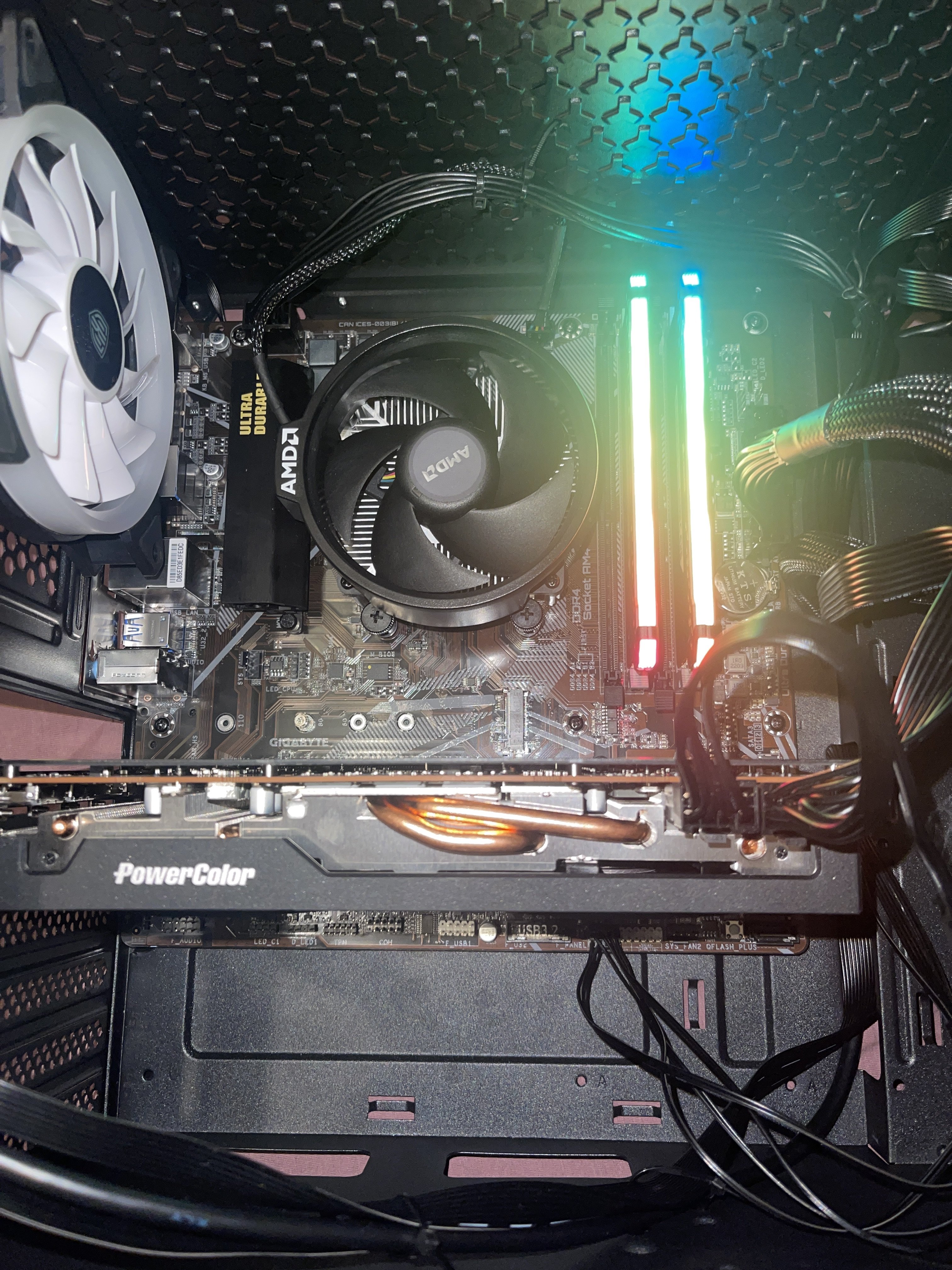

So hier mal 2 bilder was alles angesteckt ist und wie.
Den einen eingekreisten abstandshalter habe ich raus gemacht.
Er ging an!!!!
Undzwar war das stecker kabel wo der aus/an Knopf is anscheinend nicht richtig drin
So eine scheisse haha
Danke allen!!!!
Eine frage.
die Grafikkarte dreht sich nur kurz und dann später ist stillstand. Vermutlich weil sie nix zu tun hat oder?

Drehen sich die Grafikkartenlüfter auch nicht kurz beim Einschalten des Rechners?
Im späteren Betrieb werden die Lüfter wohl stillstehen, da deine Karte bestimmt auch einen Zero- Fan Modus hat, bei dem die Lüfter dann erst bei 50 oder 60 Grad Celsius anfangen zu laufen.
Edit:
Wenn die Grafikkartenlüfter beim Start kurz anlaufen, dann ist alles in Ordnung! Das ist ein kleiner Test, ob die Lüfter noch funktionieren, danach wechselt die Karte gleich in den Zero- Fan Modus.

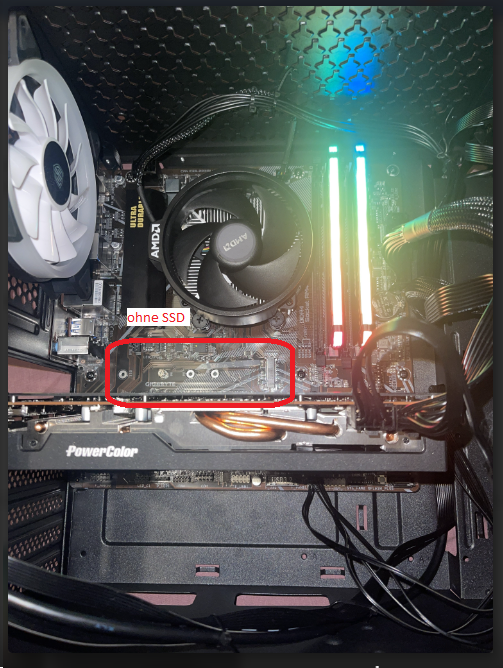

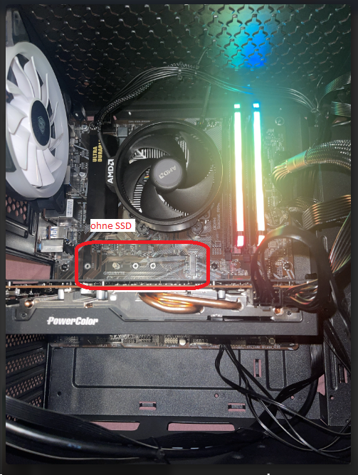

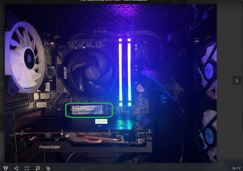

Wo hast du denn jetzt eine SSD eingebaut?
Die kommt wieder an den SSD Platz neben der Graka M1
Nur komischerweise geht der rechner nicht mehr an. Es reicht ja Ram, cpu und graka und netztreil und mainboard wenn ich’s richtig verstanden habe.

Dann stelle ich nochmal die Frage, wo der Kabel zum HDMI Schirm angeschlossen ist?
An der Grafikkarte, oder am Motherboard.
spcqike schrieb:
Oder noch gar nicht.
Ich schätze eher noch gar nicht, wenn er keinen normale SSD angeschlossen hat, wie du schreibst.
wozu die frage? Gar nicht. Der rechner geht ja nicht mal an 😅 solang der gar net anspringt brauxh ich ja gar kein monitor anschliessen? Später halt an die graka würde ich sagen
Ssd brauch ich genau so wenig jetzt anzuschließen wenn ich nur testen will ob der Rechner überhaupt angeht.
Falls ich mich irre sagt mir gerne bescheid aber vorhin hats auch ohne monitor und ohne ssd kurz getan …

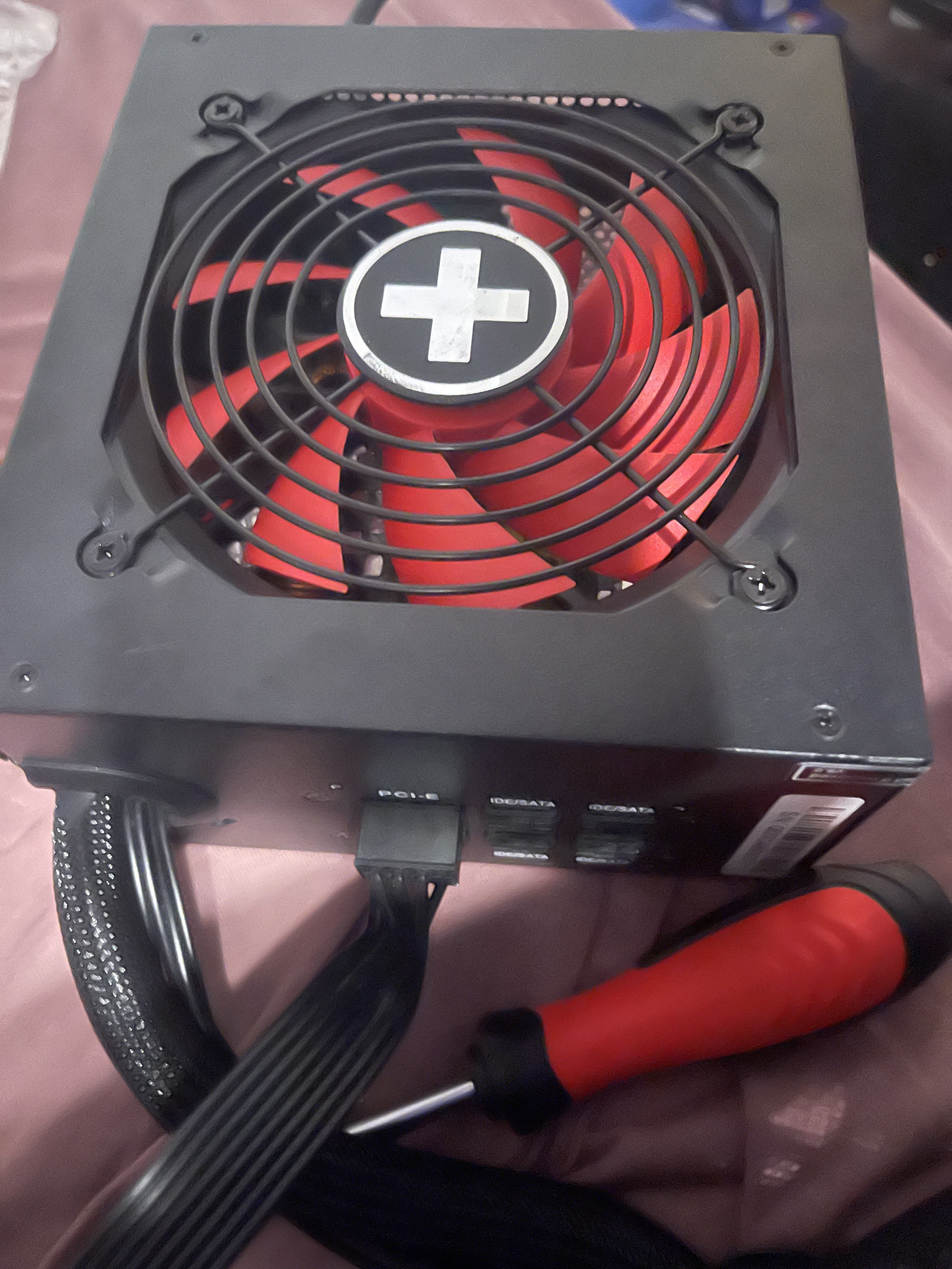

Du nimmst Dir jetzt mal einen Schraubendreher und schließt das Board einmal kurz. Dazu guckst Du Dir noch einmal den Beitrag 63 an. Die dort in grün gemarkerten Pins sind zu überbrücken d.h. Du berührt diese beiden Pins mit dem Schraubendreher gleichzeitig. Das Netzteil muss hierzu eingeschaltet sein. Durch das Überbrücken schließt Du den Stromkreis. Wenn dann gar nichts passiert, fließt kein Strom und eine fehlerhafte Verkabelung oder gar ein defektes Mainboard oder Netzteil liegt nahe.
Voraussetzung ist natürlich eine korrekte Verkabelung der Maschine.
Reaktionen: Brati23 und gaucho92
Wurstfach schrieb:
Ich bin jetzt extra aus dem Urlaub zurückgekommen.
Nee, warum sollte es auch?
Danke mach ich gleich

Die Rammodule leuchten ja, in Bild #85, könnte sein, dass er da auf einen Befehl wartet, den man ohne Bildschirm nicht sieht.
