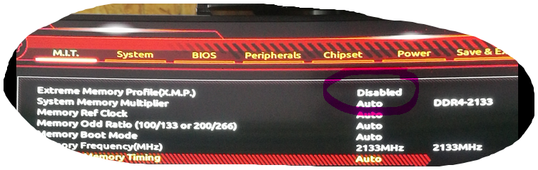

Der ram zeigt im Bios komischerweise 2133Mhz an..
Da musst du dann das sog. XMP Profil laden. Dann werden die Daten des RAMs ausgelesen und eingetragen.

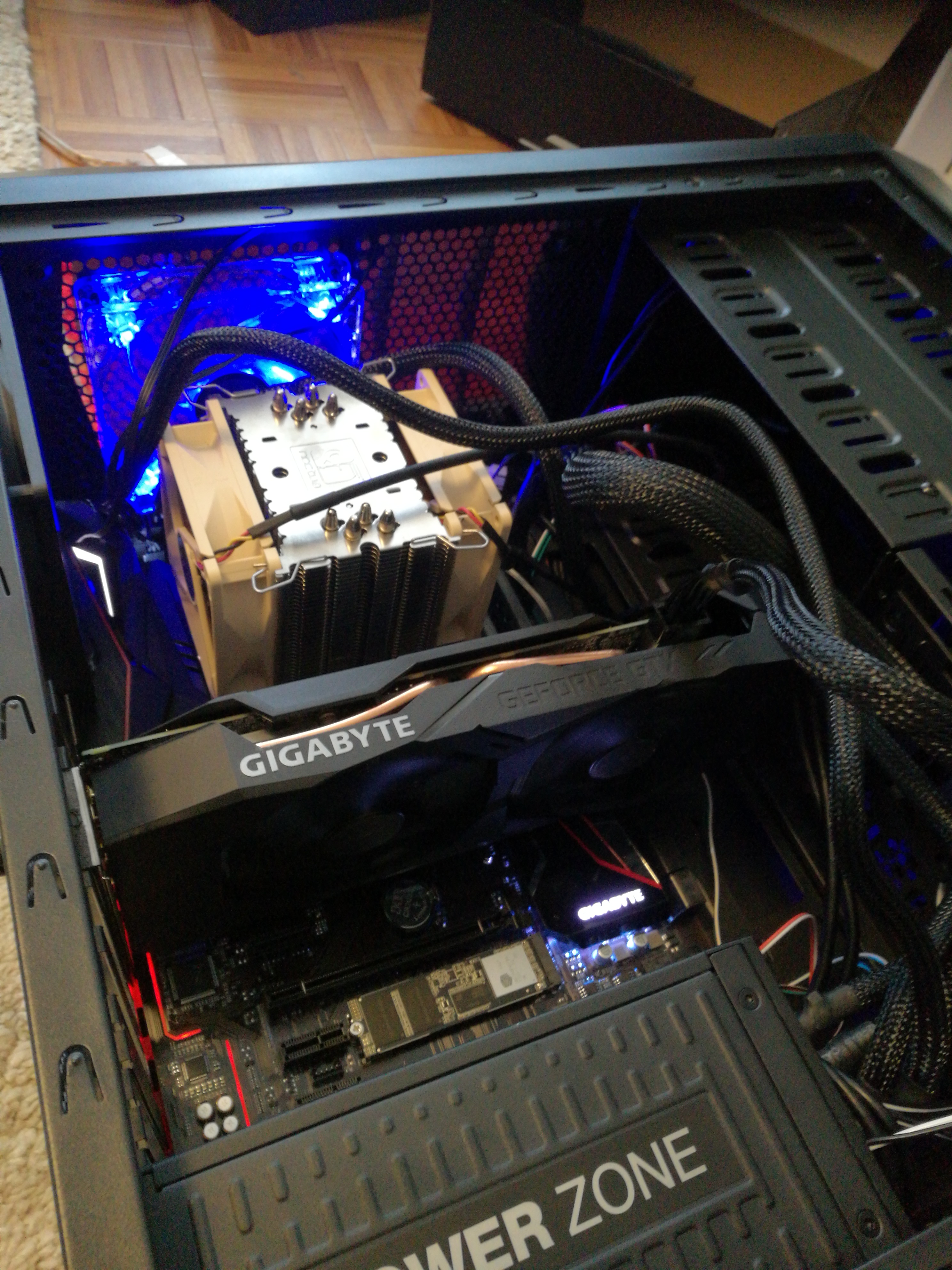

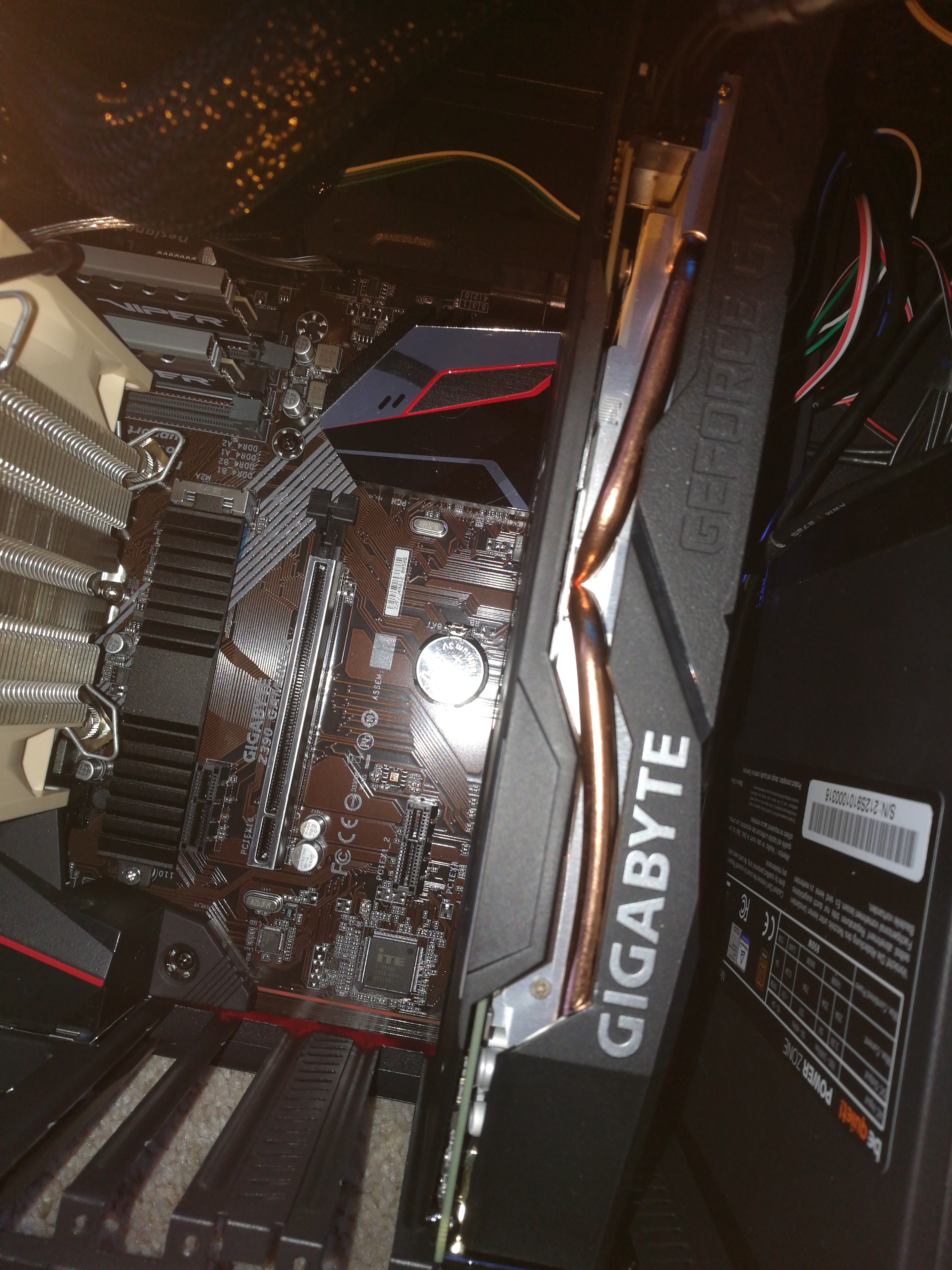

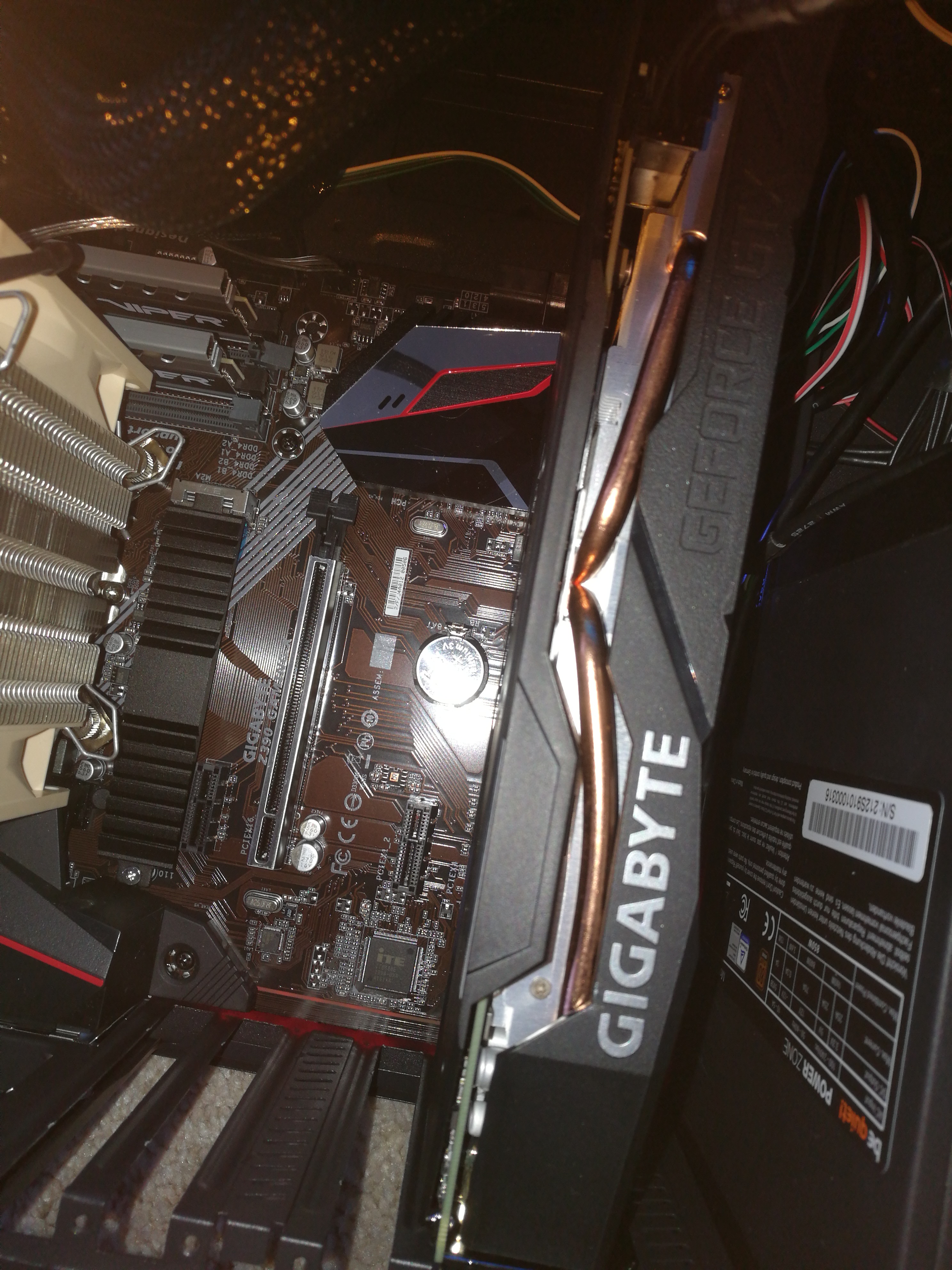

Ja, die Grafikkarte läuft halt nicht. Wir haben sie jetzt nochmal eingesetzt, wieder angeschlossen, auch mit dem 8Pin kabel. Die Ventilatoren der Grafikkarte laufen, aber ich kriege einfach absolut kein Bild. Ich habe sie oben angeschraubt wie es sich gehört und hinten den hdmi kabel angeschlossen.
“keine kabelverbindung“
Ich habe das HDMI kabel an das Motherboard angeschlossen.
WarnLED des Motherboardes blinkt kurz bei GPU, dann ist es weg.

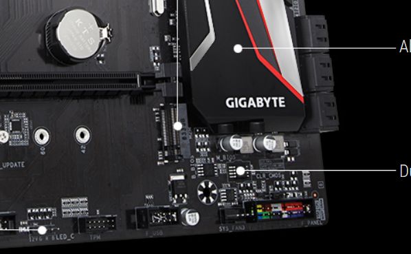

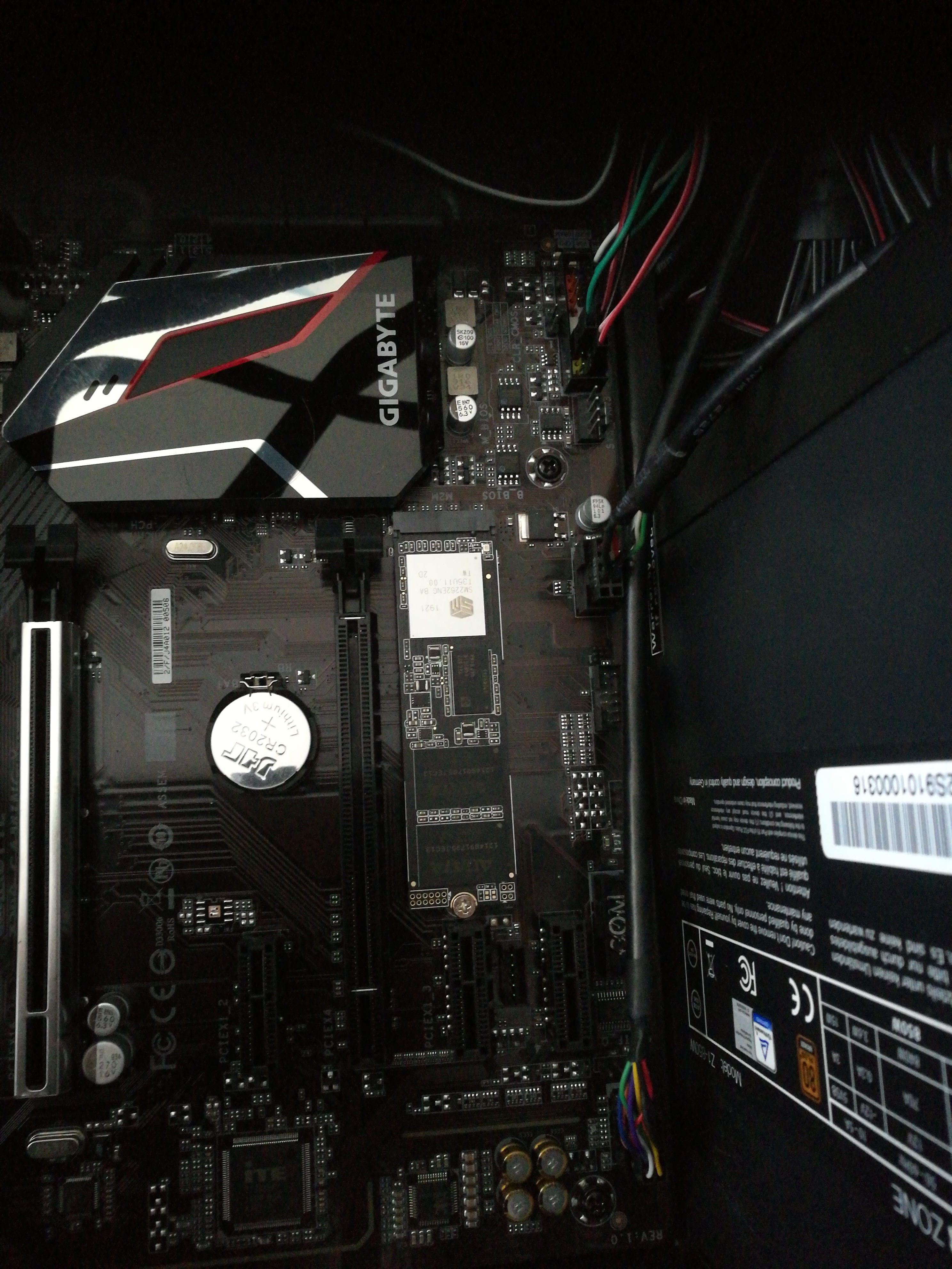

Zweiter Versuch: Grafikkarte nun am zweiten pcie anschluss angesteckt. Dort funktioniert es. Es liegt wohl am pcie x16 anschluss...dem ersten auf dem einen Bild...Eigentlich sollte sie da wo sie jetzt drin ist nicht stecken...
Liegt es am Bios? Muss ich da was wegen dem Stecker ändern?
Das mit dem XMP mache ich sofort, danke!

Würde auch nochmal CMOS-Reset oder ein Bios-Update empfehlen und es dann nochmal im ersten Slot versuchen.
Jetzt weißt du immerhin schon mal, dass die Grafikkarte nicht defekt ist. Irsinnig viel leistung wird der untere Slot in der Regel nicht kosten, gehören tut sie trotzdem in den oberen.

Mein Dad meinte es lege aber an der M2, nicht an dem slot. Weil die M2 das schon belegt...liegt es vielleicht eher daran und nicht weil der reset fehlt? :)

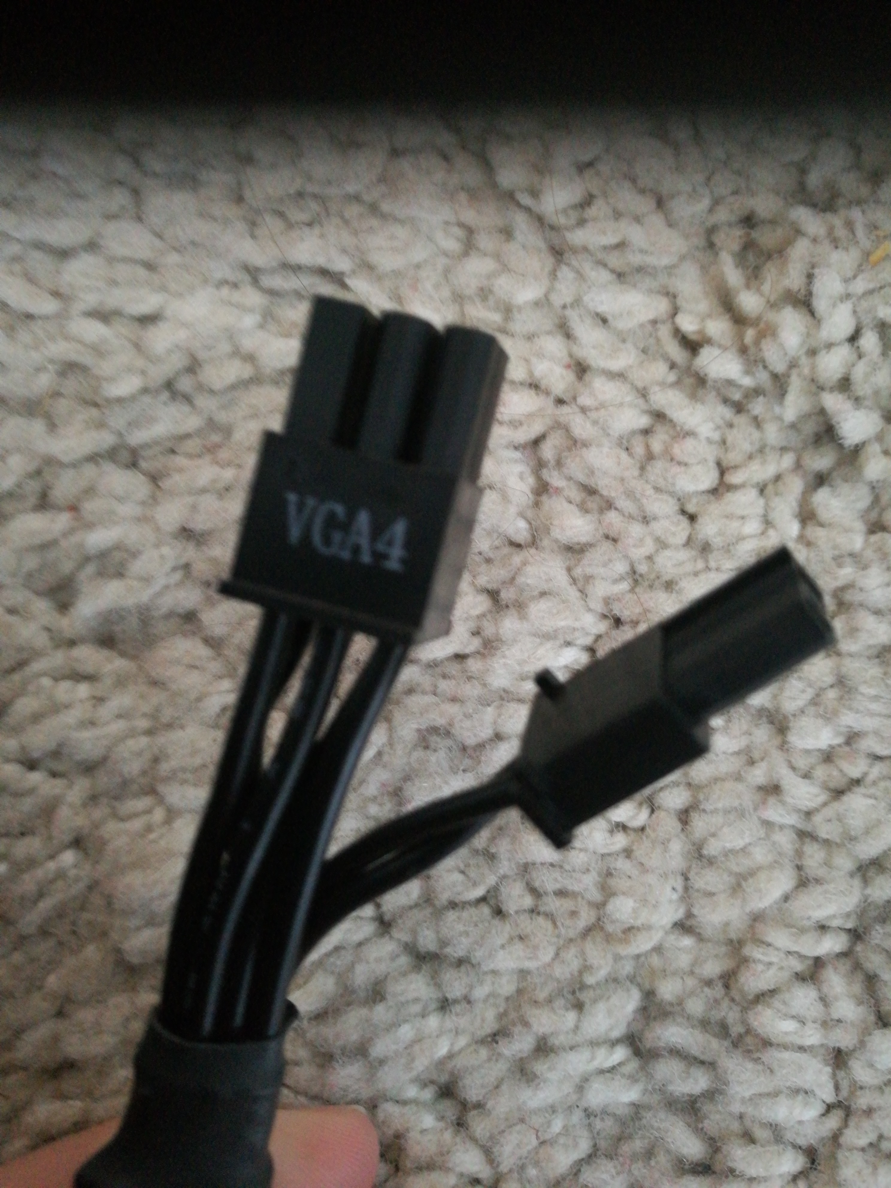

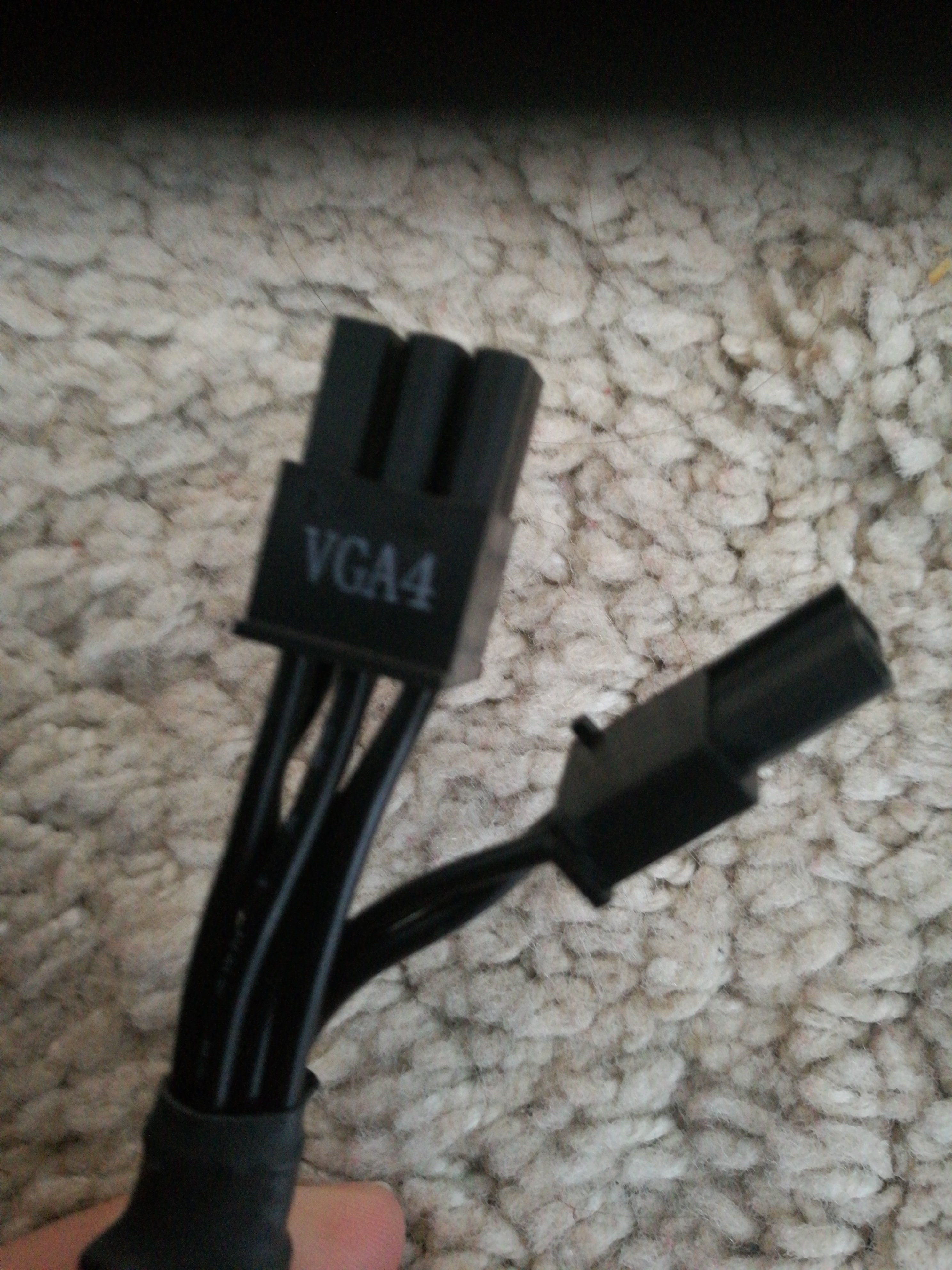

Der verpixelte Stecker an der Grafikkarte kommt mir komisch vor. Steht da auf der Seite des Steckers VGA oder CPU?
Wobei das der richtige Stecker sein wird wenn du im anderen PCIe Bild bekommst.

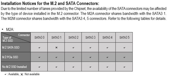

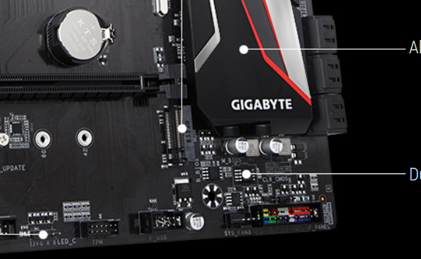

Edit zum Mainboard und m.2:
810722
SATAn-Anschluss SATA3_1 ist ohne Funktion falls im oberen Slot ne SATA-m.2 steckt.
Von Einschränkungen des PCIe steht da nüx.
Auf dem Kabel steht VGA
Das ist so einer:

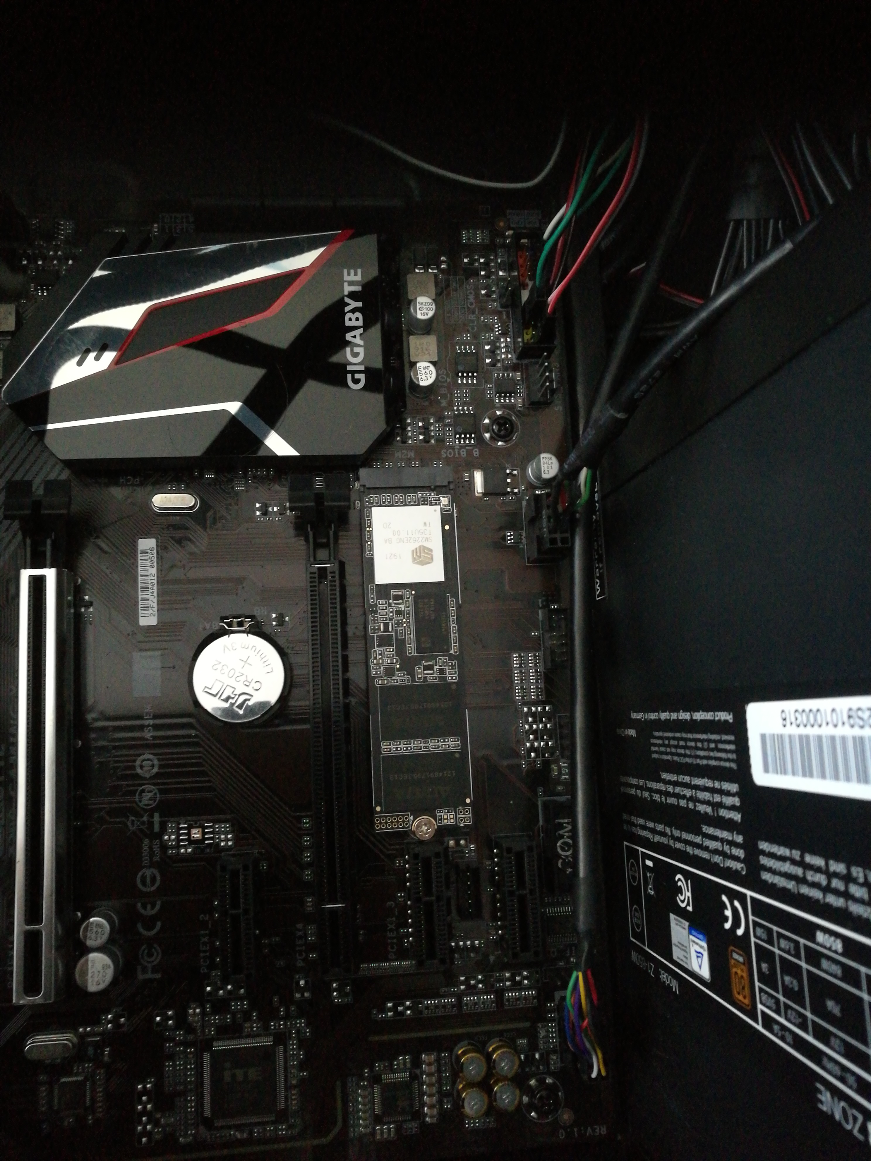

Es liegt höchstwahrscheinlich an der M.2 Belegung, Problem mit shared lanes, denk ich mal. Nimm die SSD raus und die Grafikkarte funktioniert vermutlich.
Das Board hat sicher zwei M.2 Slots, SSD dann mal in den anderen Slot. Handbuch auch mal checken diesbezüglich.
Okay dann probiere ich erstmal die M2 wie geraten ab den anderen anzuschließen. Ich gebe dann ein update ob sich was verändert hat.
Sie ist gerade hier:
Wie @ImpactBlue oben eingefügt hat, teilen die Ports aber nur SATA. Ich fürchte eher, dass der Port defekt ist. Ich würde auch noch den CMos Reset testen. Falls es danach nicht im oberen Port laufen sollte, würde ich zumindest das Board tauschen.

Update: ohne die M2 geht die Grafikkarte im pciex16 slot. Wir tauschen die m2 gegen meine laptop ssd mit 1000 gb

Die Daten bleiben erhalten, solange die SSD nicht gelöscht wird. Allerdings würde ich die Daten noch über den alten Laptop sichern und dann nachher frisch einspielen. Danach könnte man die SSD formatieren und als zusätzlichen Speicher einbauen. Dann aber die Liste von @ImpactBlue zu Rate ziehen bzgl. der SATA-Anschlüsse und Lane-Aufspaltung in Verbindung mit der M.2
