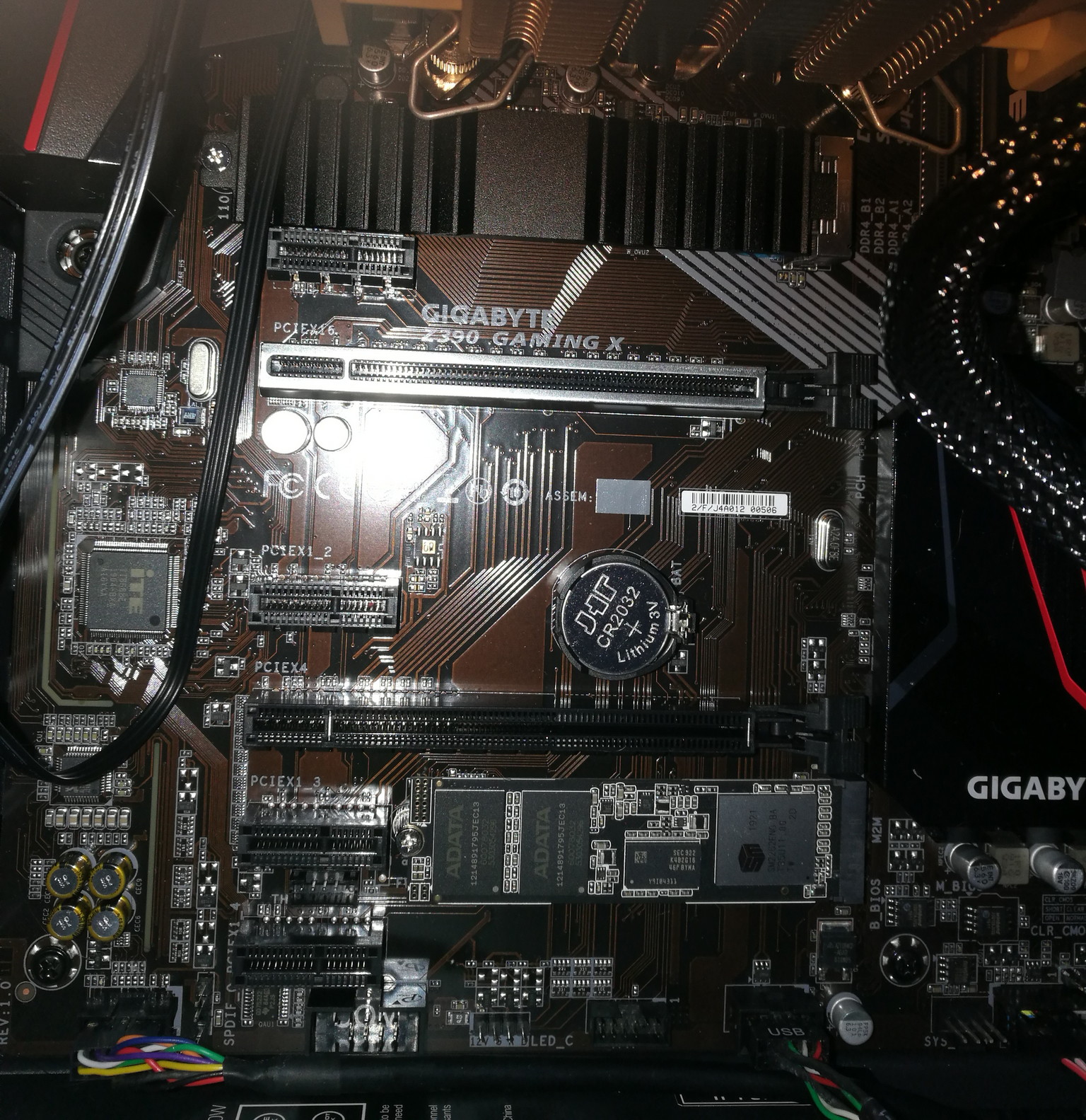

Hallo, ich habe mir gestern mal einen PC zugelegt und ihn auch eigenständig zusammengebaut. Als ich ihn dann anschalten wollte, hatte ich kein Bild. Also habe ich die Grafikkarte mal rausgenommen, da die GPU LED kurz aufleuchtete. Ohne die Grafikkarte funktionierte der PC sofort, was mich einerseits erleichtert und andererseits erschrocken hat. Die Grafikkarte war an das Netzteil natürlich auch angeschlossen.

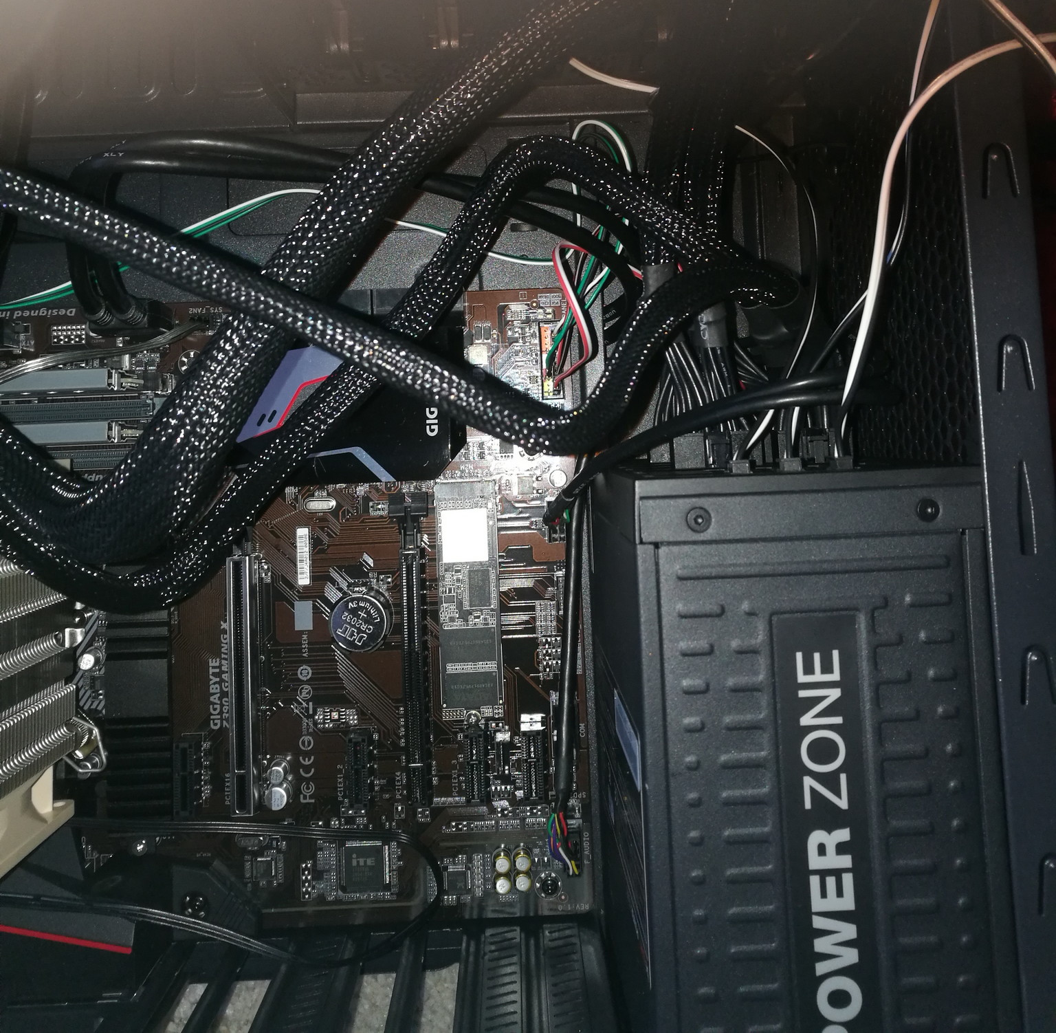

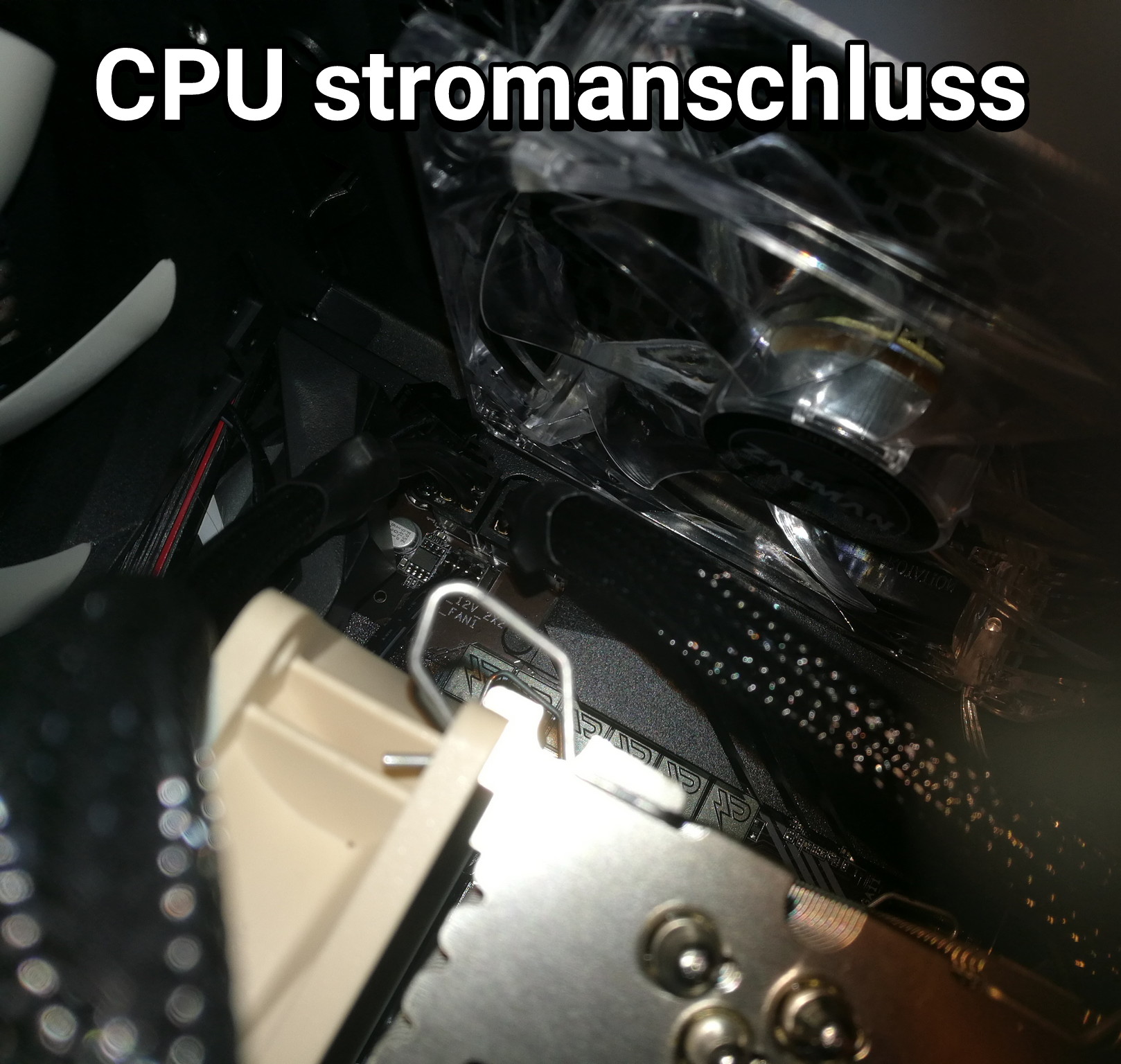

Als wir die Grafikkarte noch drin hatten, haben wir den HDMI anschluss sowohl von der Grafikkarte, als auch vom Motherboard ausprobiert. Beides gab kein Bild. Erst nach dem Ausbau der Grafikkarte aus dem PCIE anschluss, sowie dem Stromanschluss, hat es geklappt. Die Grafikkarte war im oberen PCIE x16 drin.

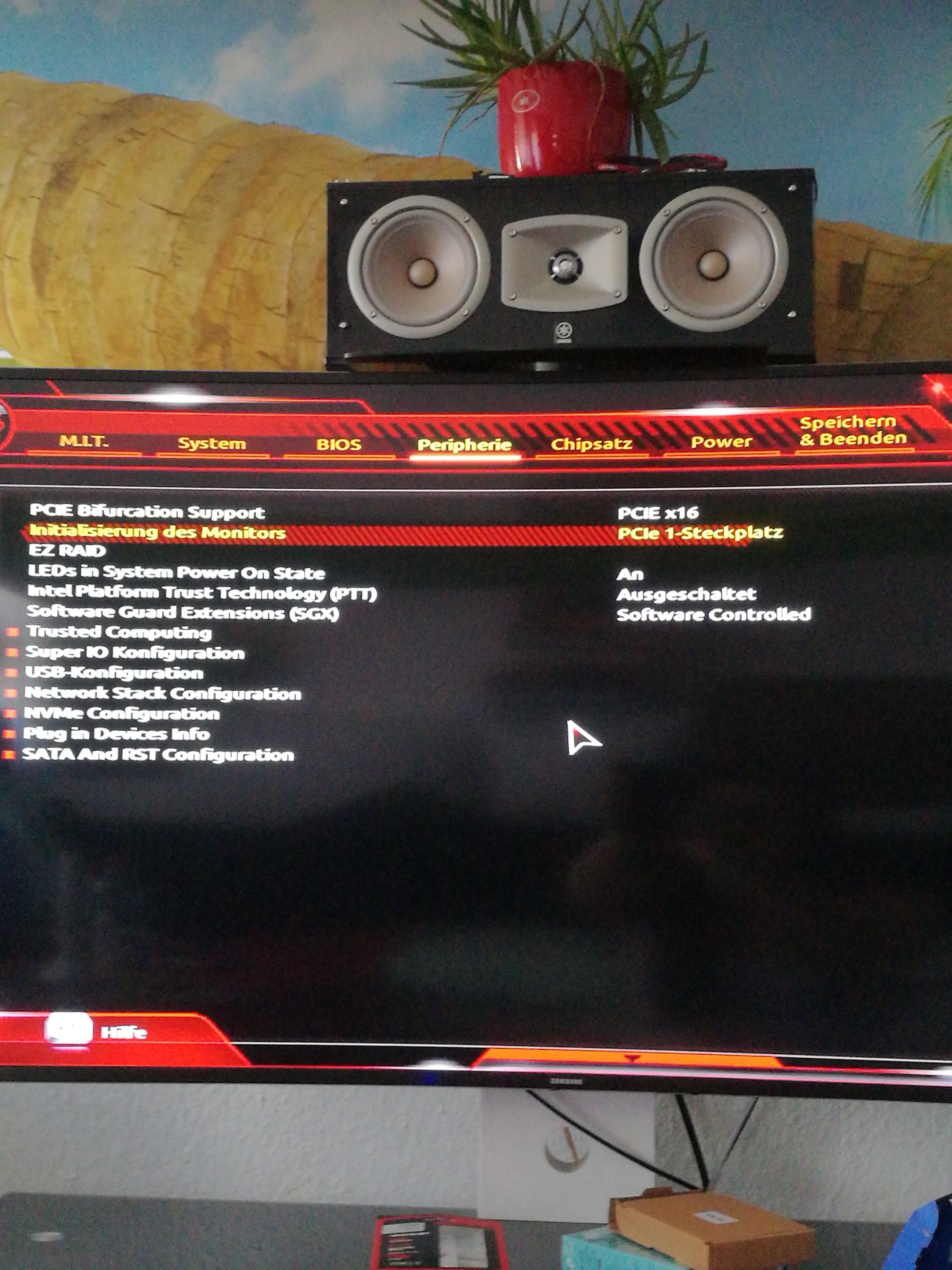

Wenn ja, eventuell ist "weswegen auch immer" im BIOS die Zuweisung für den Graka-Port falsch. Eventuell steht da nur IGP statt "Auto" oder PCI-Ex.
Mal ne andere Graka probiert?
Drehen sich an der 1660 die Lüfter?
Schau mal ins BIOS (bzw. UEFI). Es gibt Einstellungen dazu, ob und wie die integrierte Grafikeinheit ein Bild ausgibt - auch wenn ich es noch nicht erlebt habe, dass die dedizierte Grafikkarte einfach nichts ausgibt.

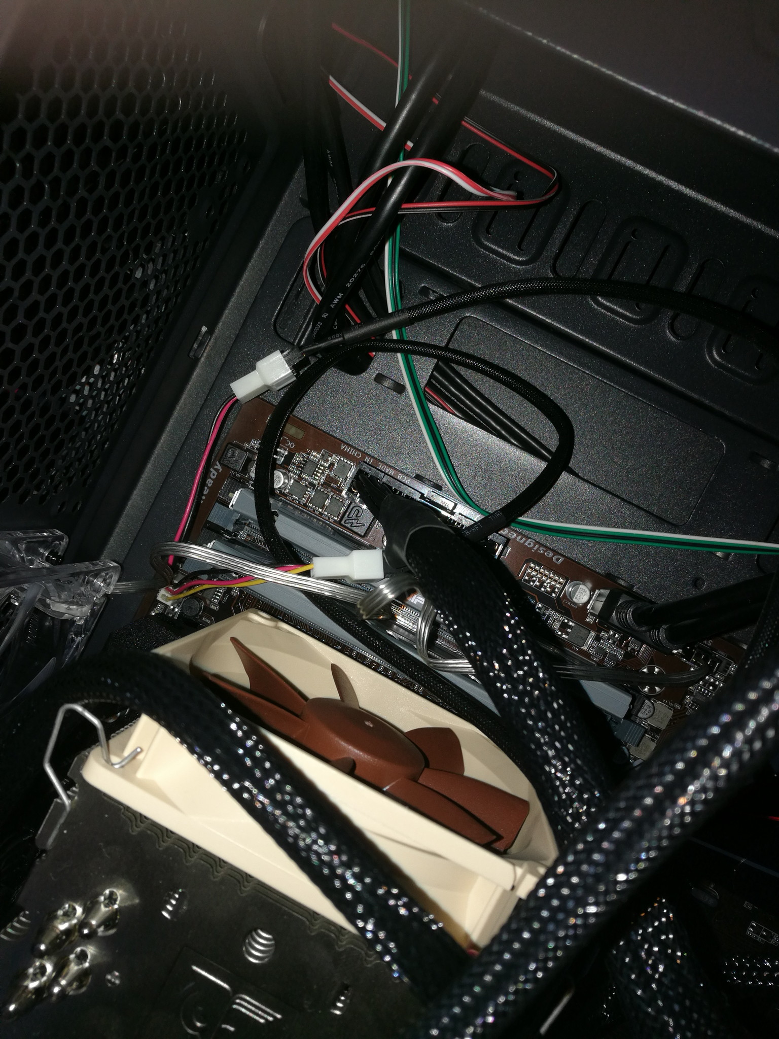

Viel schlimmer finde ich, wie der Rechner verkabelt ist.
Ungeachtet vom Problem, empfehle ich die Lösung bzgl. Grafikkarte zu suchen und dann den Rechner nochmal außer Betrieb zu nehmen und anständig zu verkabeln!

8 pin stromstecker auch drin?

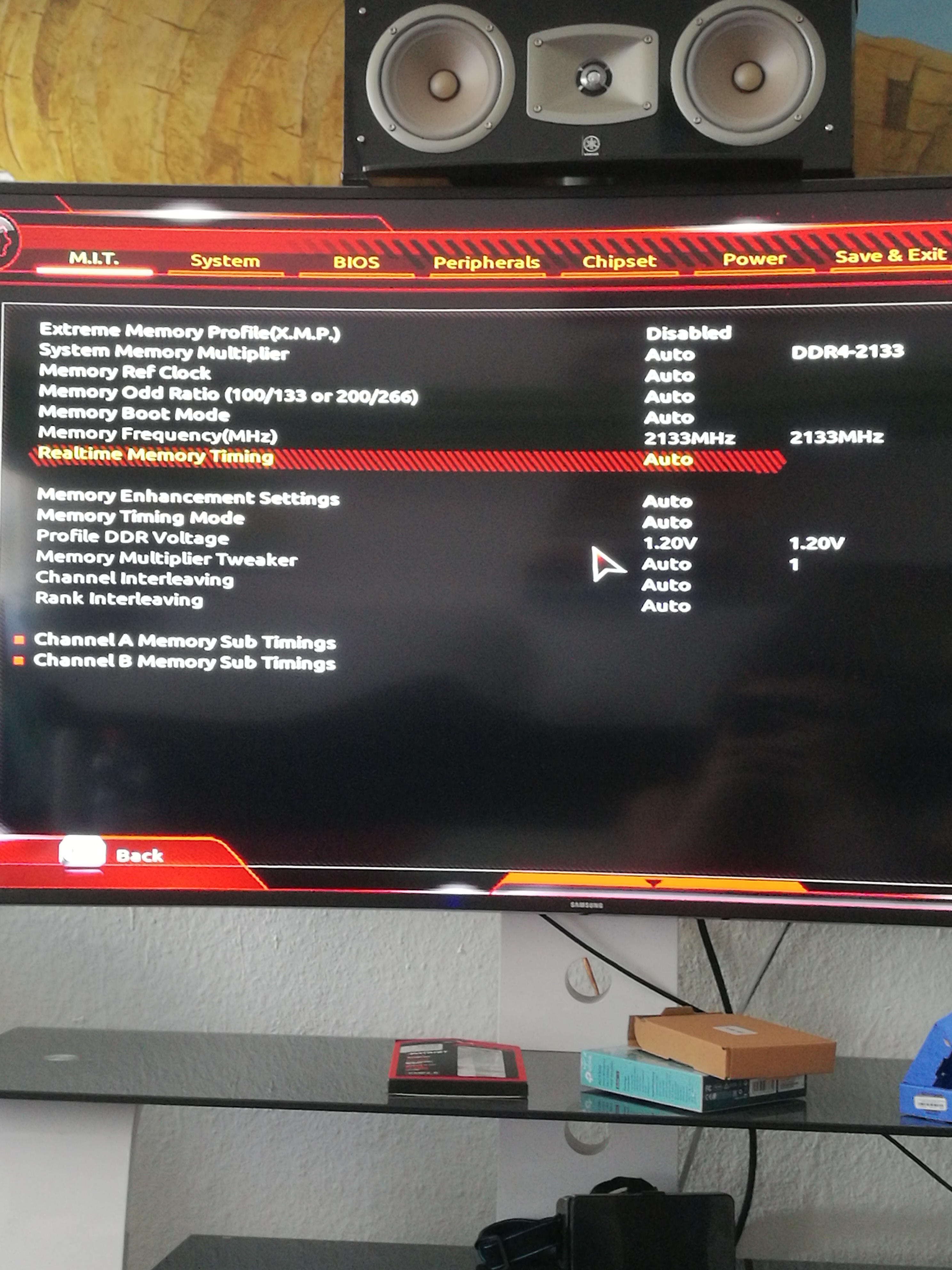

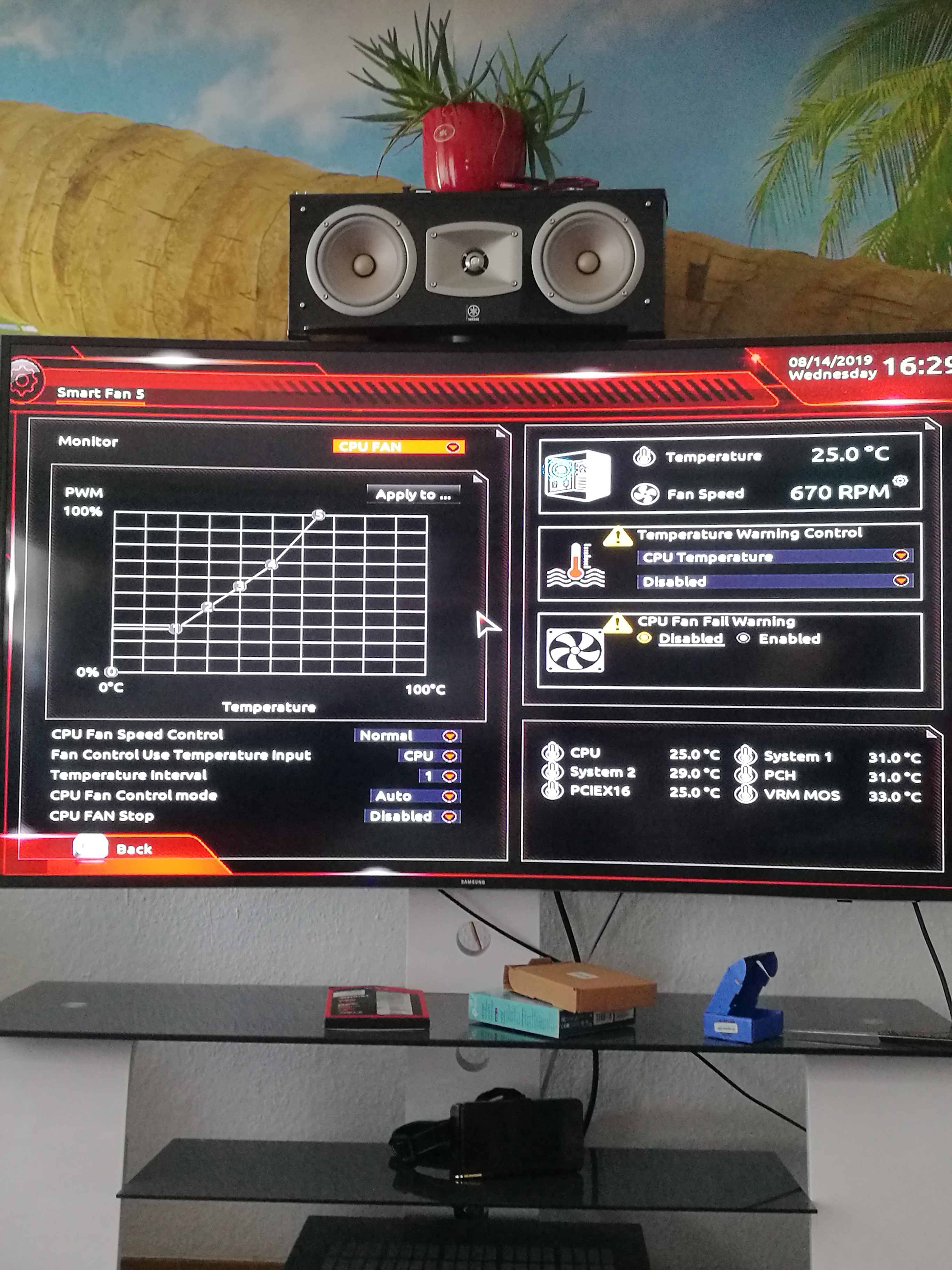

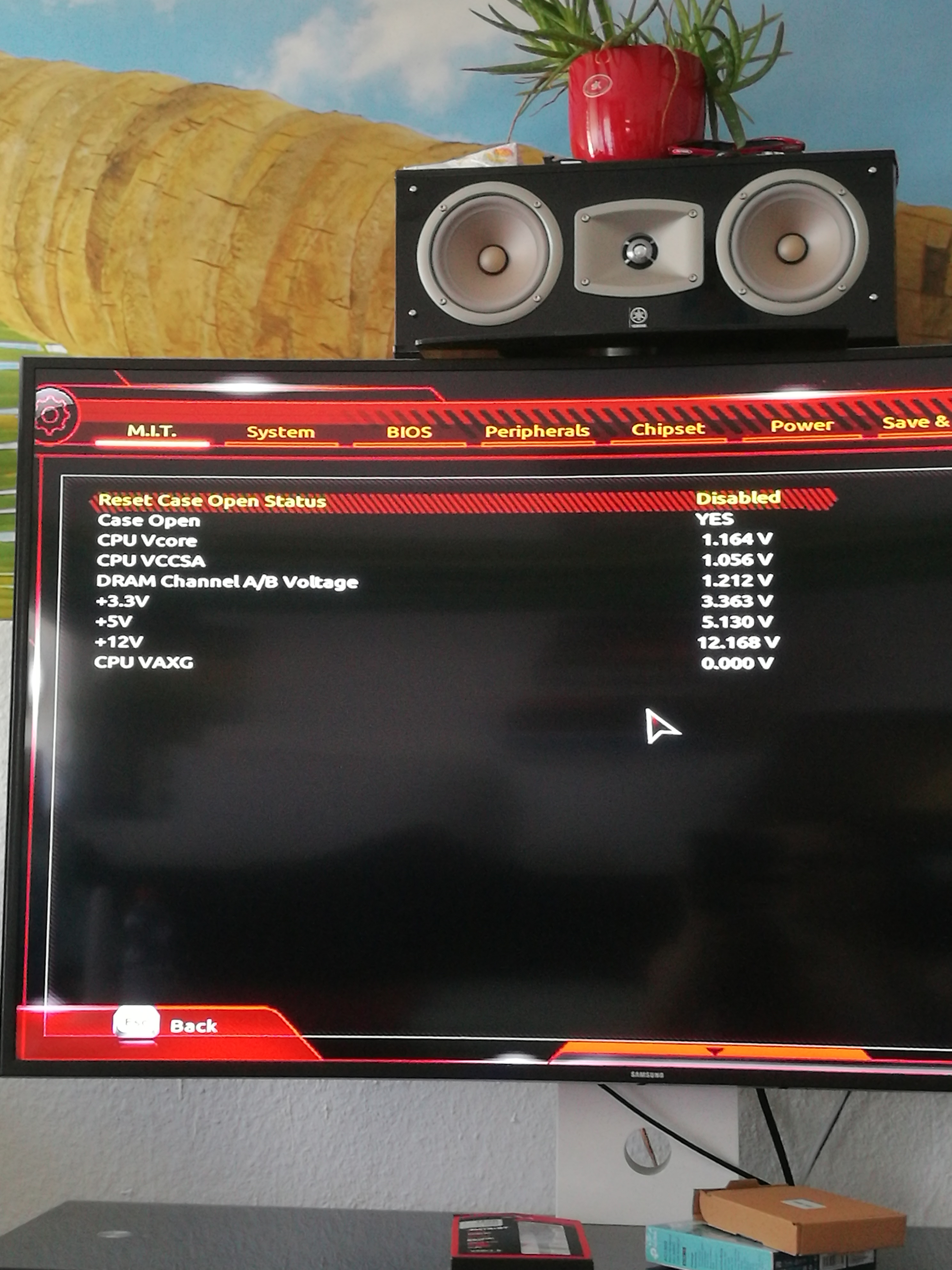

Also am besten Netzteil und Ram austauschen? Aber ich dachte ich solle nur 2666 Rams da reinstecken, deswegen bin ich jetzt etwas verwirrt. Ich weiß nämlich nicht ob die anderen mit dem Prozessor funktionieren. Ich checke das BIOS gerade ohne die Grafikkarte.
Also an alle die das System nicht so gut finden, hier mal Bilder von diesem. Vielleicht könnt ihr mir ja Tipps geben, was ich austauschen kann.
Im Bios lässt sich das mit der Grafikkarte einstellen? Wo genau finde ich das denn?
Zur Grafikkarte finde ich auch noch sowas(muss ich da vielleicht die Einstellungen ändern?)
