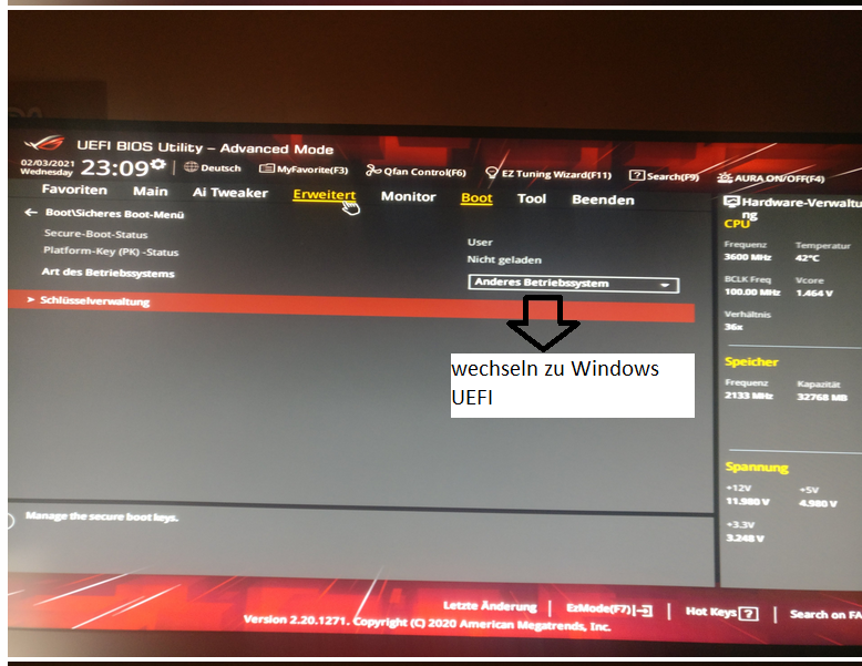

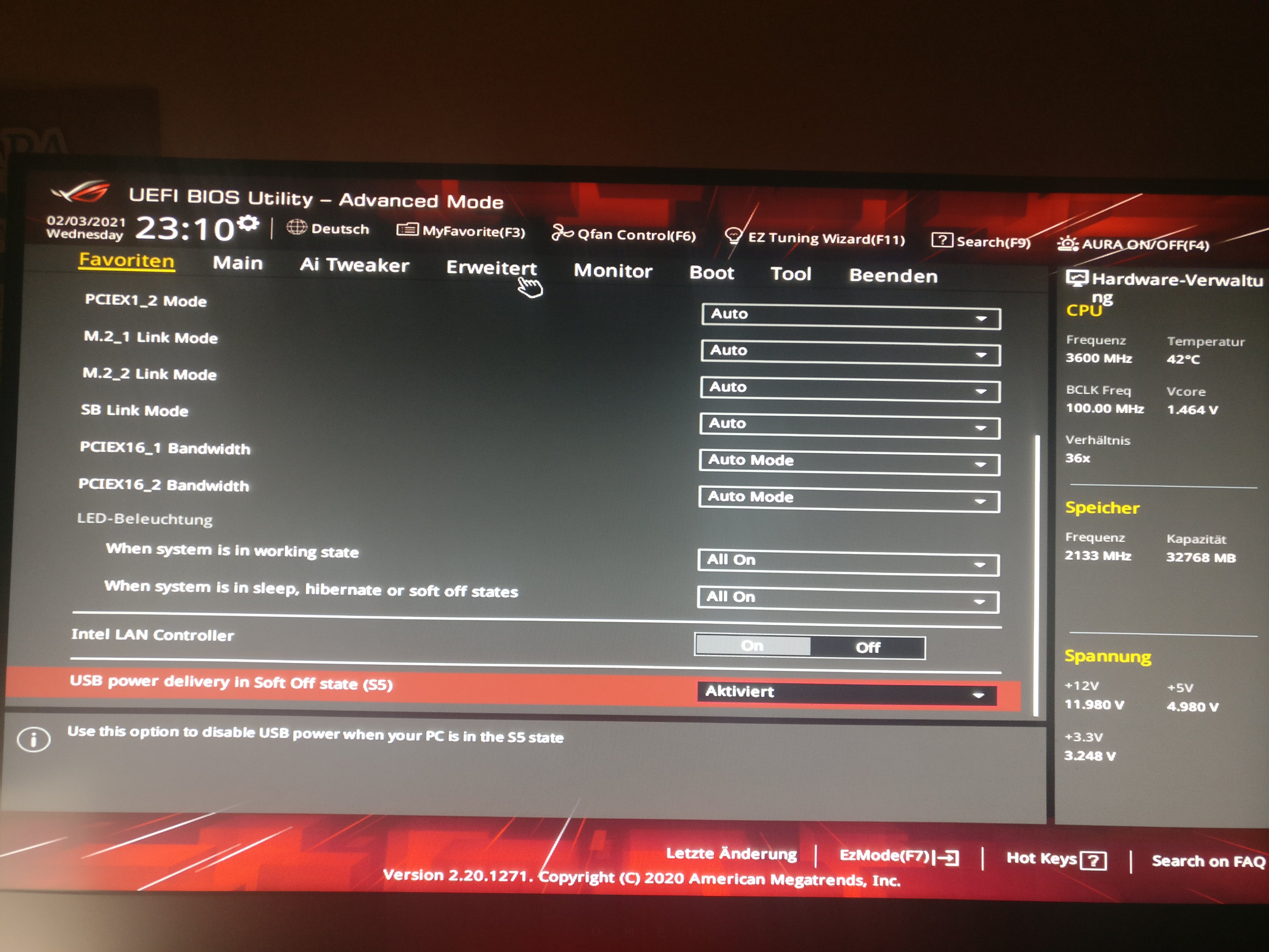

Um nur sicher zu gehen das ich keinen Fehler in meinen BIOS/UEFI Einstellungen hab. (Ich hab das UEFI auf Per Jumper zurückgesetzt)

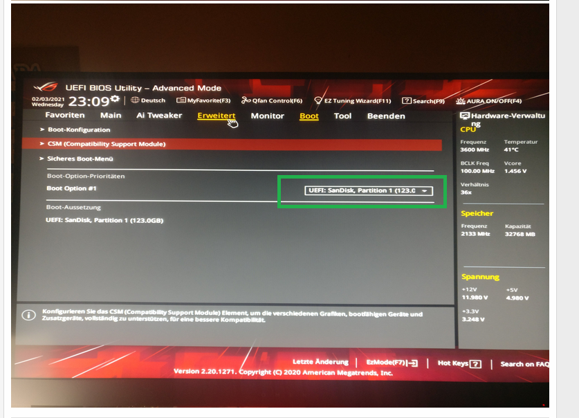

Wenn ich CSM Aktivere wird mir auch meine Nvme SSD im Boot Manager am 1. Platz angezeigt.
Ich bin nun auch kein Spezi für dein Asus Bios, Wir müssen hier ja nicht die ganzen Mainboards kennen.
Ich meine, was bringst du Bilder von CSM MBR Modus?
Du hast Uefi, gibt es schon seit 8 Jahren und MBR Windows 7 ist Tot.
CSM Legacy oder was da ist auf aus stellen!
Uefi an, Windows 8 - 10 Betriebssystem
Anderes Betriebssystem bedeutet ja wohl XP oder Windows 7 also aus.

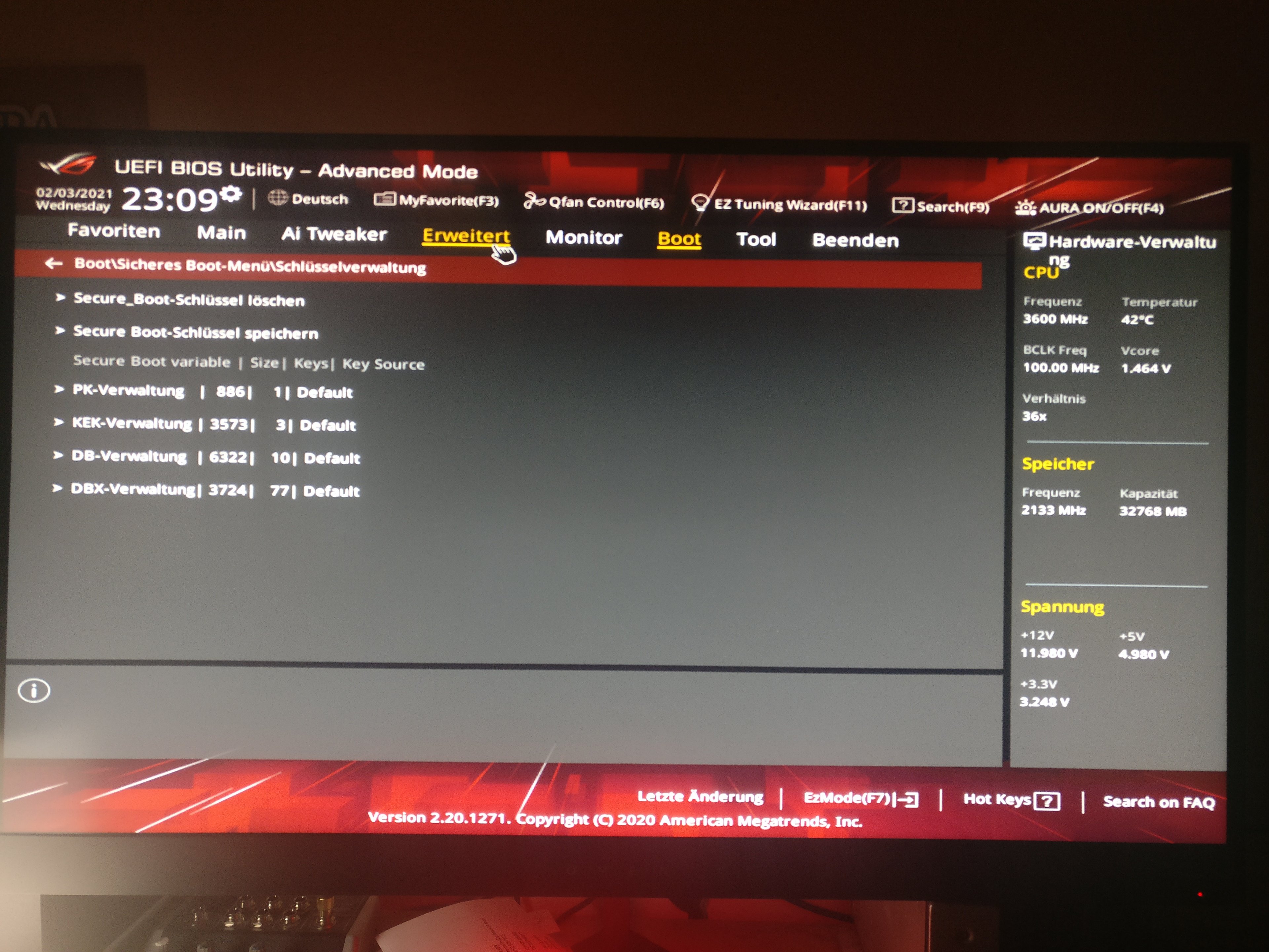

Alles für Uefi einstellen und Secure Boot kann Windows 10 na klar auch.
Wirklich durchblicke tue ich durch deine Secure Boot Einstellungen im Moment nicht.
Im Uefi Bios verändert sich auch oft was wenn man eine Funktion verändert.
Deine Zauber 2000GB Platte ist mir dennoch noch nie untergekommen.
Mit F8 Boot Menü sollt doch dein Uefi Usb Stick auszuwählen sein wenn du installieren willst.
Ob deine SSDs NVMe nun bei Uefi Einstellungen bei Boot an 1. Stelle zu sehen ist, ist erstmal dann egal.

Wieso steht eine Sandisk SSD 123GB an erster Startposition, wenn du eine 500GB Samsung SSD hast?

OS Type bei Secure Boot sollte auf Windows UEFI stehen

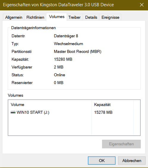

überprüft ob der Stick wirklich nur GPT formatiert war bzw ist
Der Stick sollte nicht GPT initialisiert sein! Auf MBR initialisiert und mit FAT32 formatiert.
Vorher auch den Stick via DISKPART Cleanen! 2 x den Clean Vorgang beim USB Stick!
Dann Partition erstellen und in FAT32 formatieren ...
Am besten dann vom Media Creations Tool den Stick herrichten lassen.
Und auch die Platte via DISKPART cleanen. Hier reicht einmal. Danach "convert gpt" und Diskpart verlassen.
Im Windows Setup keine Partition neu erstellen, sondern Windows machen lassen ...
Reaktionen: Ponderosa
Das hab ich bereits alles schon hinter mir und es hat nix gebracht.
Nur so, wenn ich den Stick auf mbr formatiere ist der nicht uefi fähig.
Wenn ich mich nicht Irre macht das Media Creation Tool auch einen GPT fähigen Stick draus.
Und mit Diskpart hab ich schon alles durch.
Dann irrst du dich leider. Auch mit dem Media Creations Tool bleibt ein MBR initialisierter Stick auch immer MBR initialisiert! Es kann natürlich sein, dass der Stick vorher schon fälschlicher Weise auf GPT initialisiert wurde, dann ändert das Media Creations Tool dass nicht mehr ...
Mein Boot Stick mit dem Media Creations Tool erstellt :
Der BOOT Stick darf nicht GPT initialisiert sein!
Also mit DISKPART den Partitionsstil auf MBR ändern! = convert mbr ...
... und den Stick mit dem Media Creations Tool NEU herstellen lassen ...
Wie dann mit dem Stick installiert wird, ob UEFI oder MBR entscheidet die Installationsvariante.
