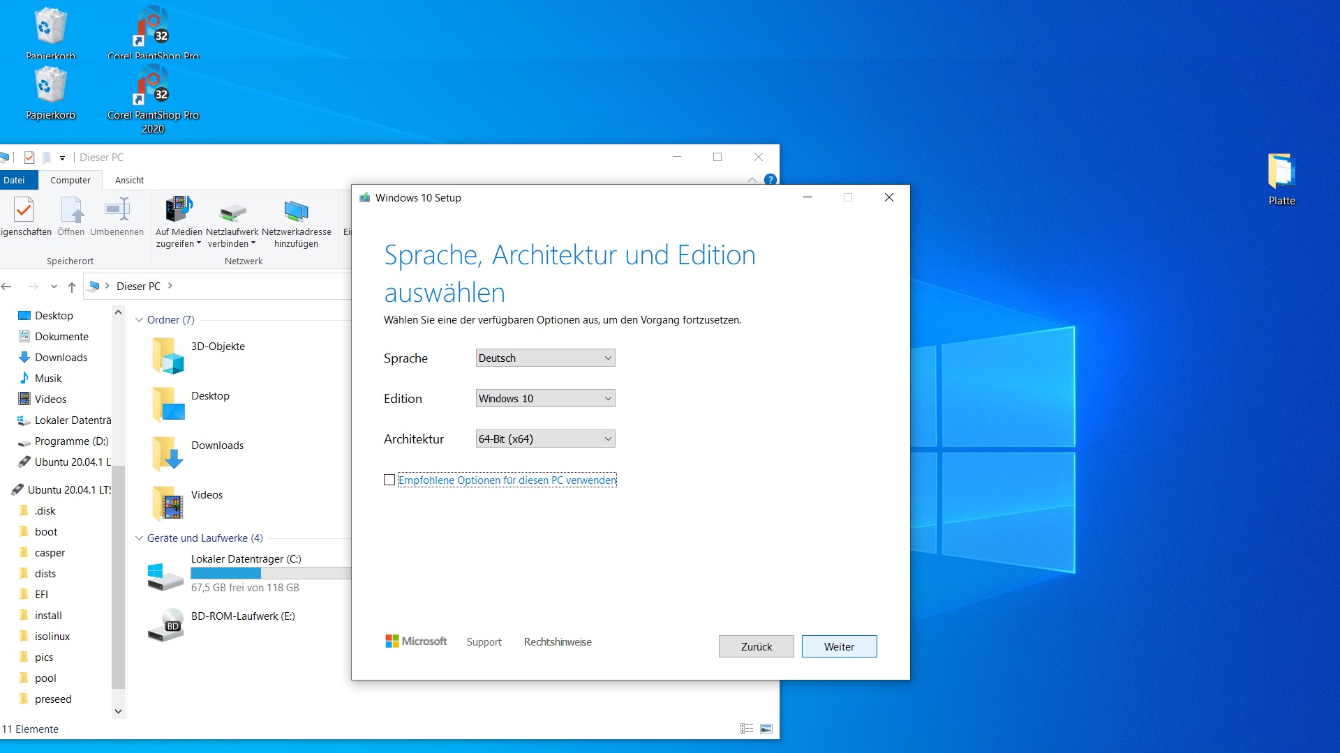

Das Media Tool erstellt einen Bootfähigen USB Stick in Fat32

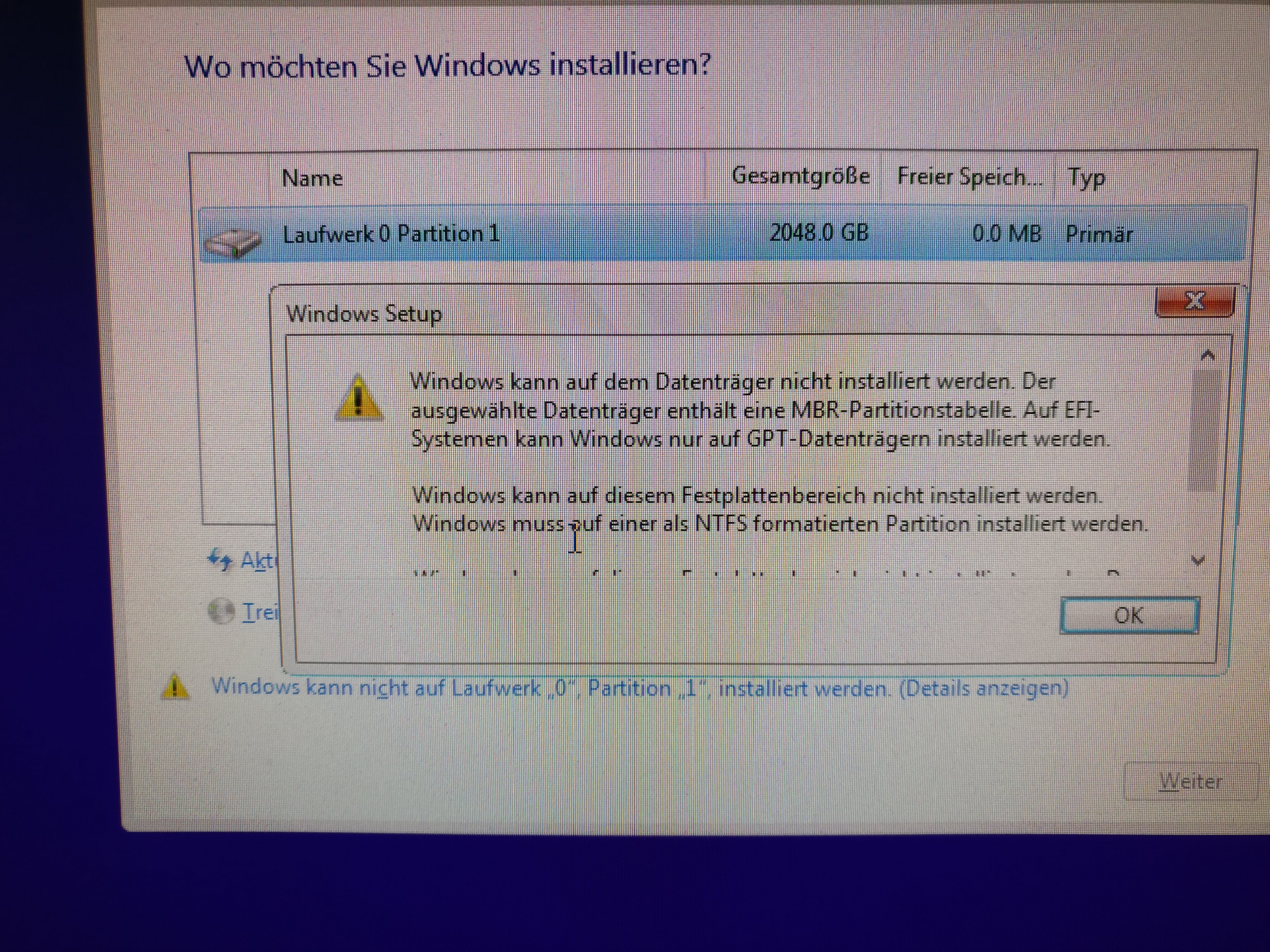

Was ich noch versucht hab war einmal.
Uefi Settings mittels Jumper zurücksetzten. CSM deaktiviert gelassen und mittels F8 die Installation in Uefi gestartet (CD und USB Stick - von Media Tool erstellt).
Unter Uefi schafft das System die Erstellung einer Partition nicht. Diese wird jedes mal mit einen der schon im Anfang Post erwähnten Fehler abgebrochen.

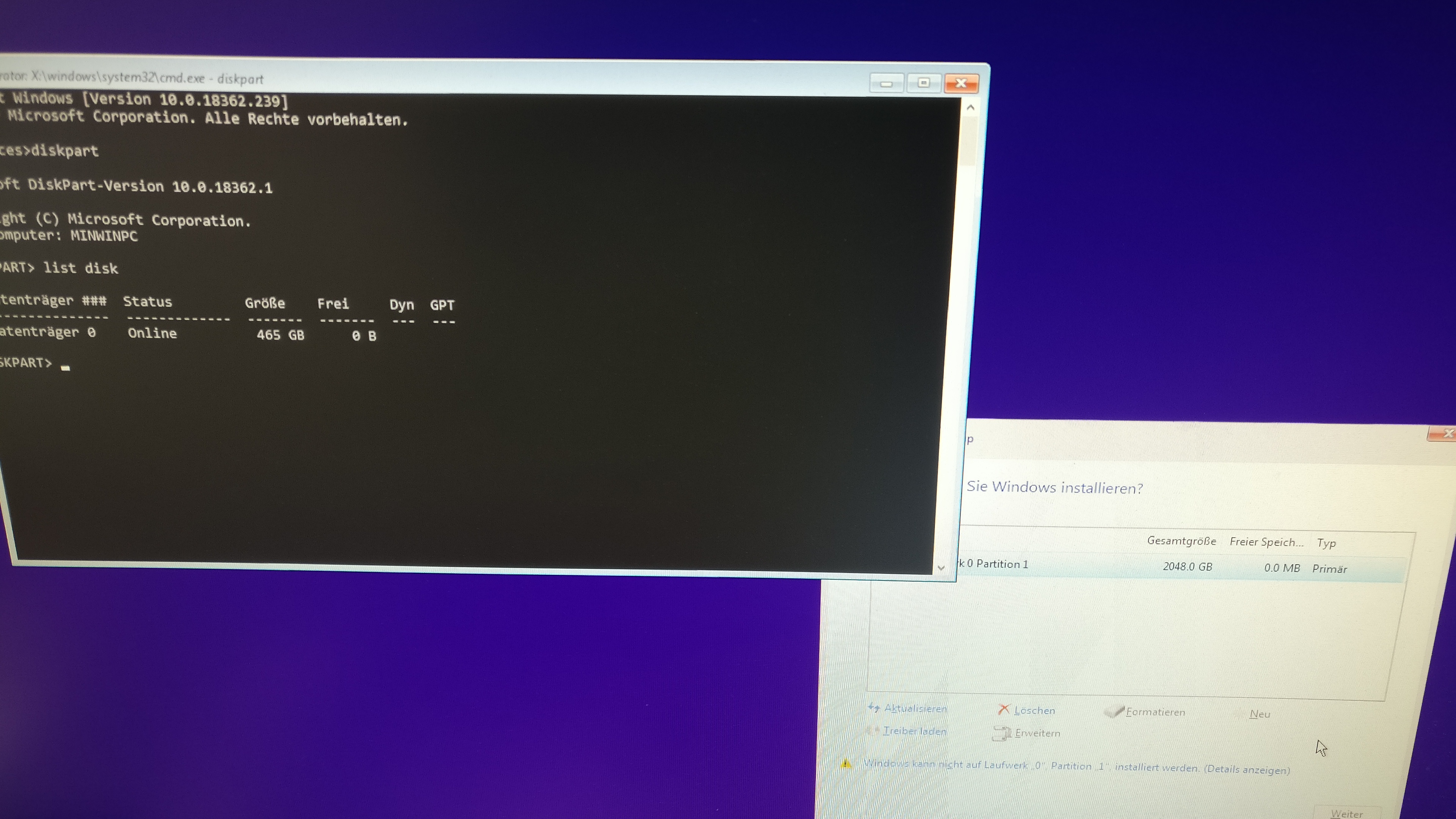

Ich hab dann mit einen Live Ubunto überprüft, ob Windows wirklich auf die Nvme installiert wurde (was es wurde, die Dateinen waren dort auffindbar).
Dazu habe ich leider nix im Internet gefunden, vielleicht weiß das ja einer von euch. Wenn man Windows neuinstalliert und noch nicht durch den Neustart inizialisert wurde. In welchen Format befindet sich das Volumen unter der Windows installiert wurde?
Weil unter Diskpart steht das Volumen auf RAW was nicht booten möchte.

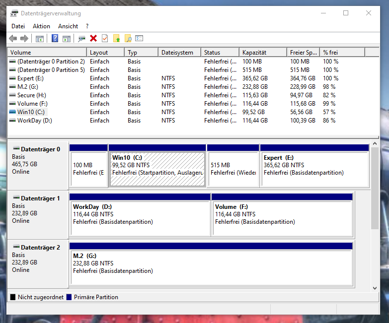

Im NTFS Format

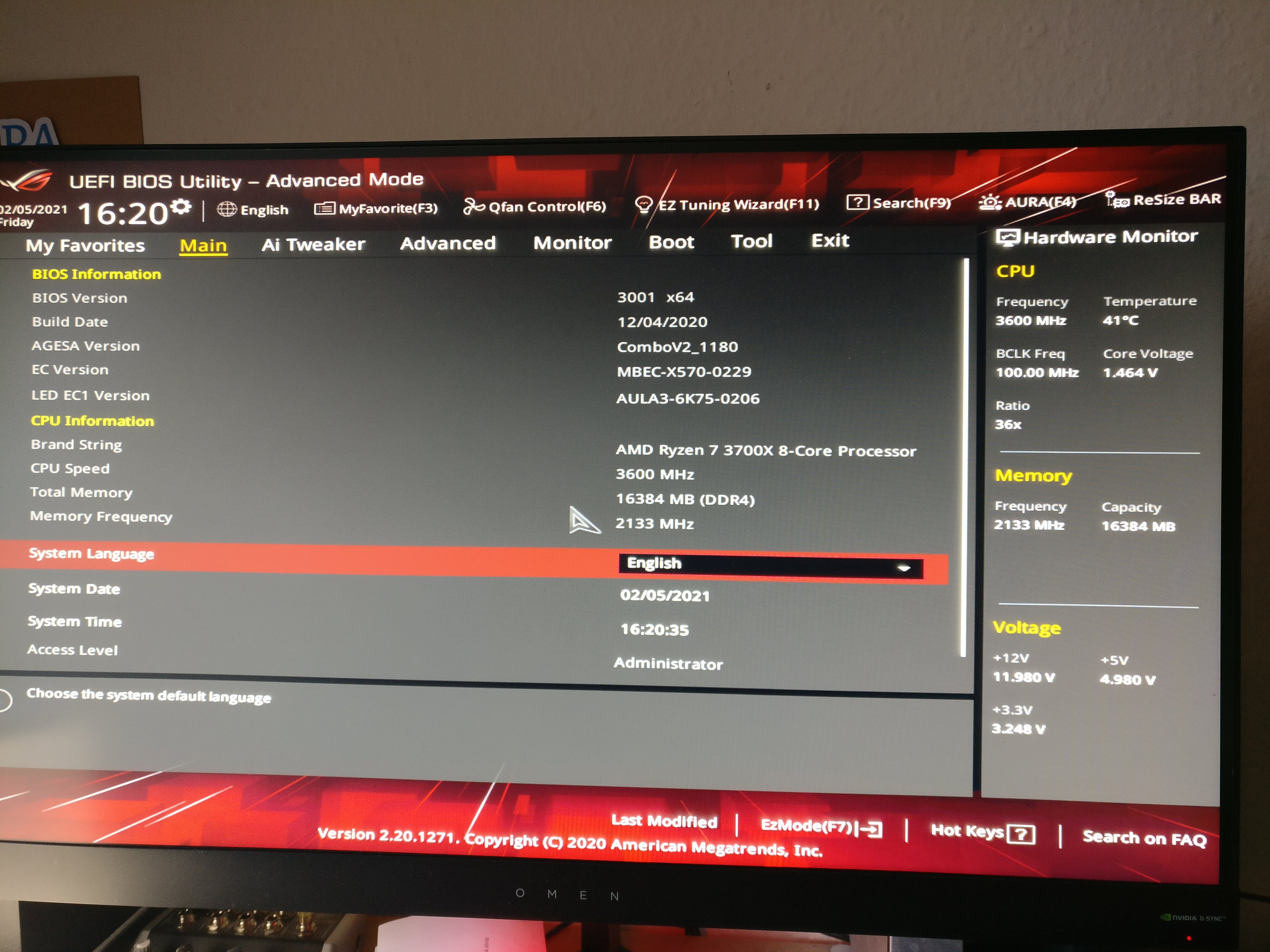

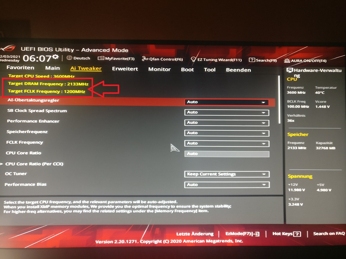

Eins fällt mir an deinen BIOS Bildern noch auf. Nämlich dass die DRAM Frequenzy und FCLK Frequenzy in keinem Zusammenhang stehen. Bei 2133 MHz Ram Takt, müssten bei FCLK Frequenzy = 1067 MHz eingetragen stehen. Bei dir stehen aber 1200 MHz eingetragen ... Dein RAM läuft also asynchrone.
Die jetzige VSoc würde mich noch interessieren. also Mainboard SOC. Die müßte standardmäßig bei 1,1V liegen. Ist die höher und dann noch höher als 1,2V gibt es Probleme ... GigaByte hat die Probleme mit einer standardmäßigen Mainboard SOC auch. Beim Aorus Ultra lag dieser bei 1,24V und verursachte Probleme mit PCIe 4.0 bis zum Blackscreen. Der Wert musste manuell korrigiert werden.
Deshalb mal einen CMOS RESET machen, dieser sollte die Werte eigentlich korrigieren mit anschließendem Laden der Optimized Defaults ...

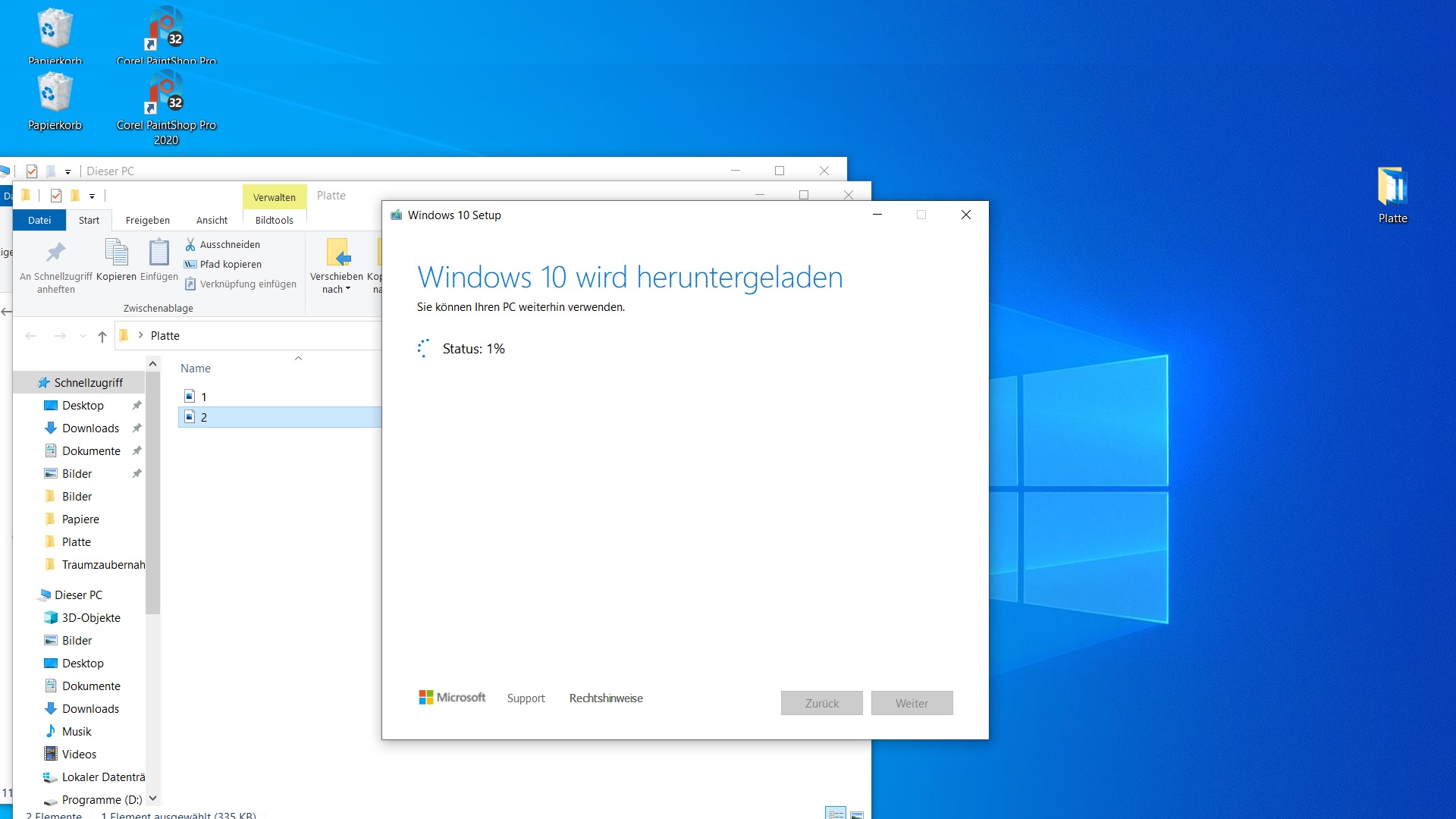

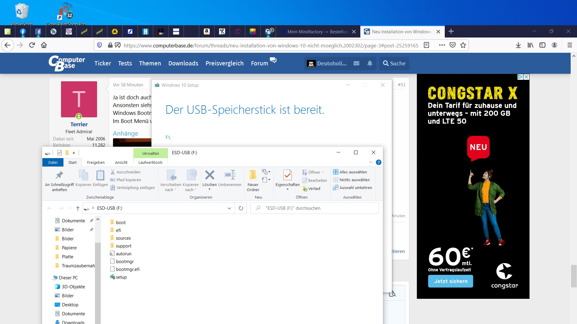

Man muss anfangen mit dem 32Gb USB Stick und dem Media Tool und auch nicht mit Rufus oder andere Tools, denn da ist muss man auch wieder ganz andere Sachen beachten.

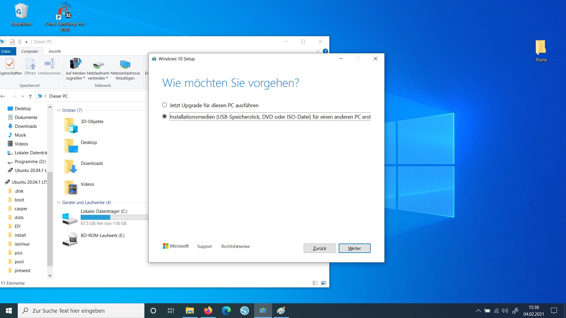

Ein Bild von Media Tool mit 32GB Stick. Der USB Stick ist bereit! siehe Screen.

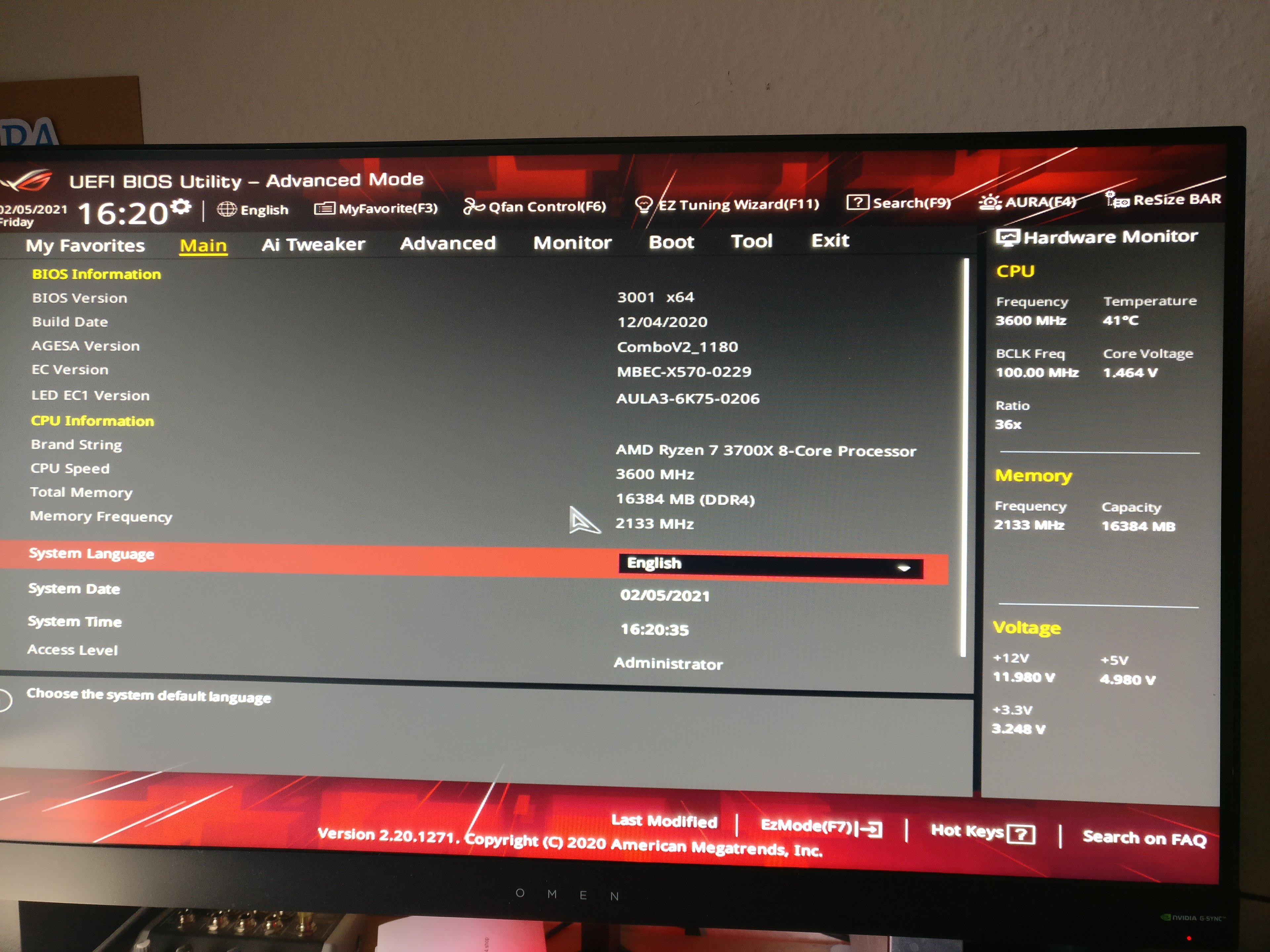

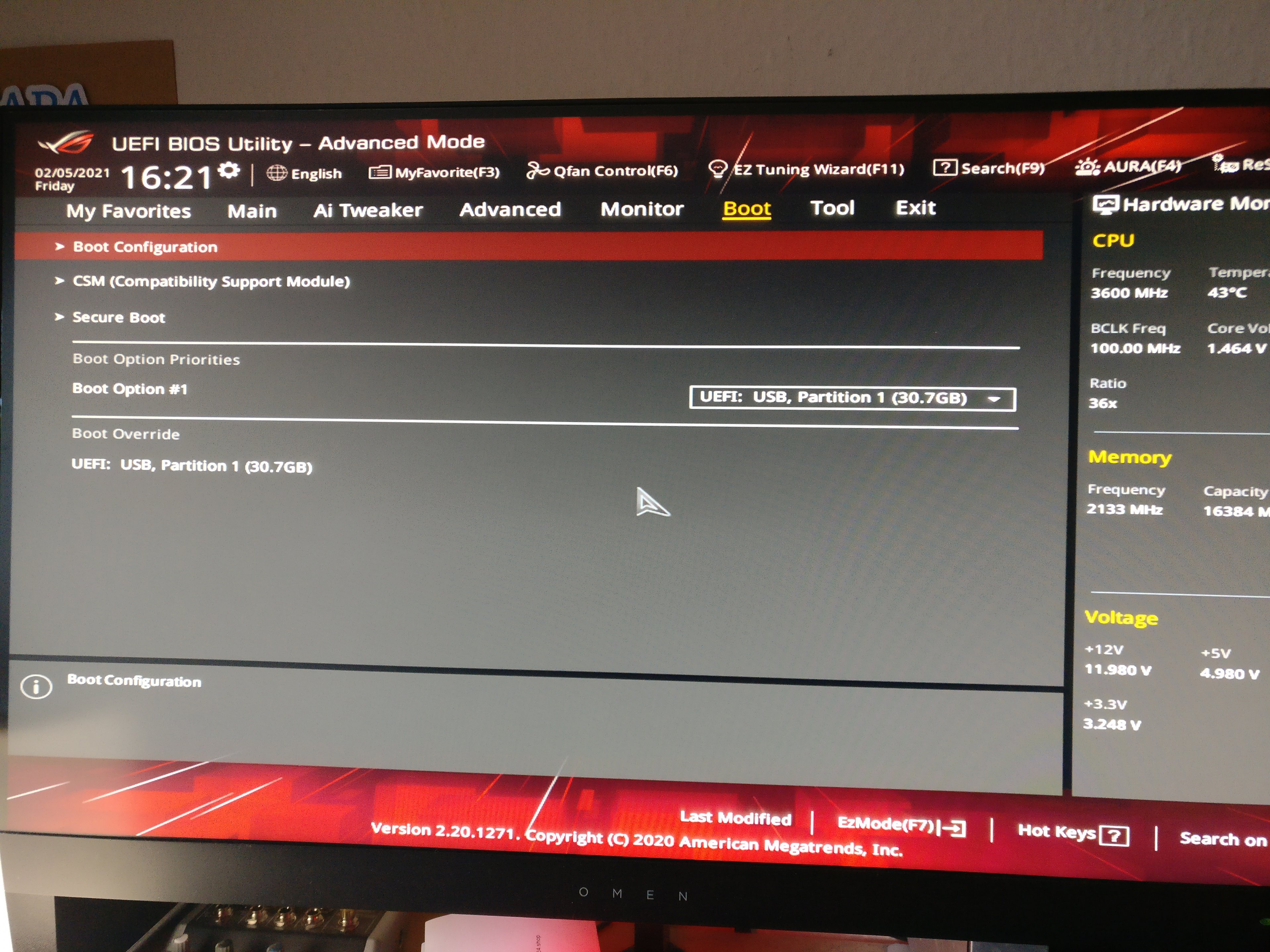

Bilder von richtigen Bios Einstellungen im Uefi Modus.

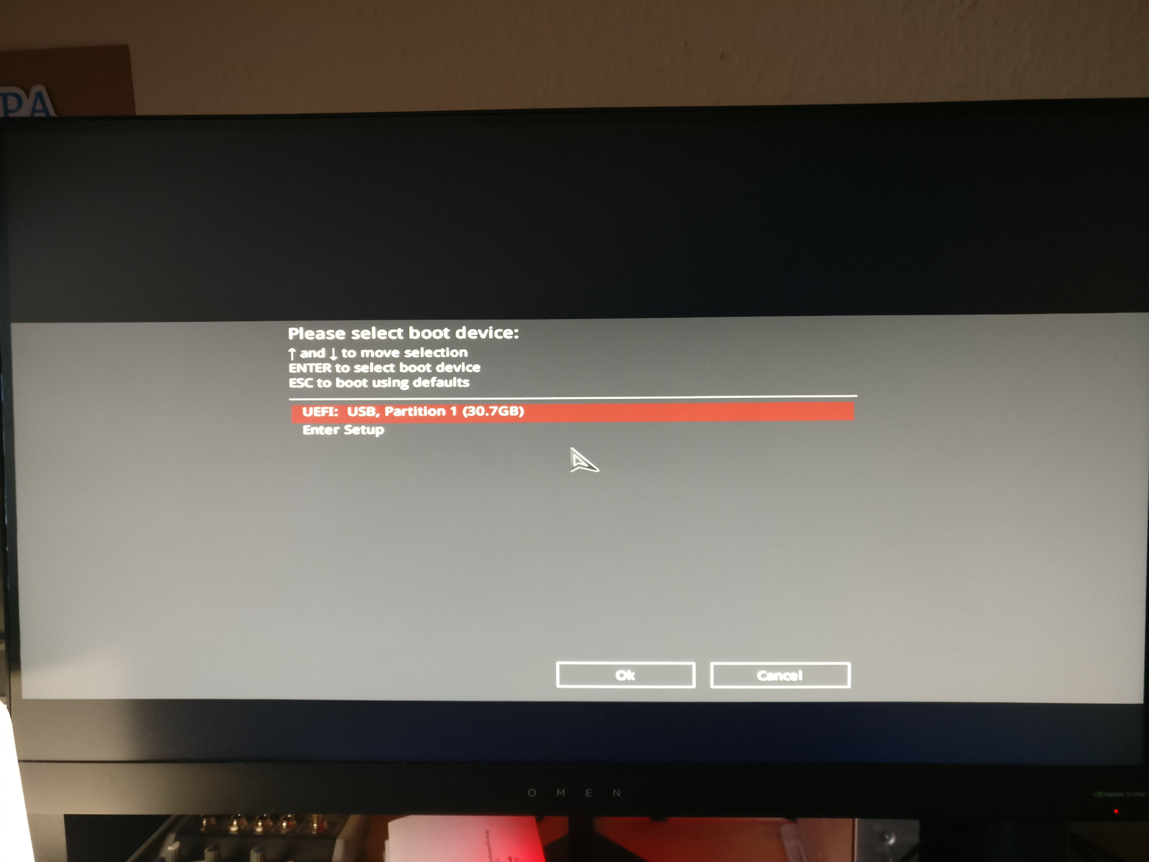

Bild vom F8 Boot Menü mit 32GB Usb Stick,

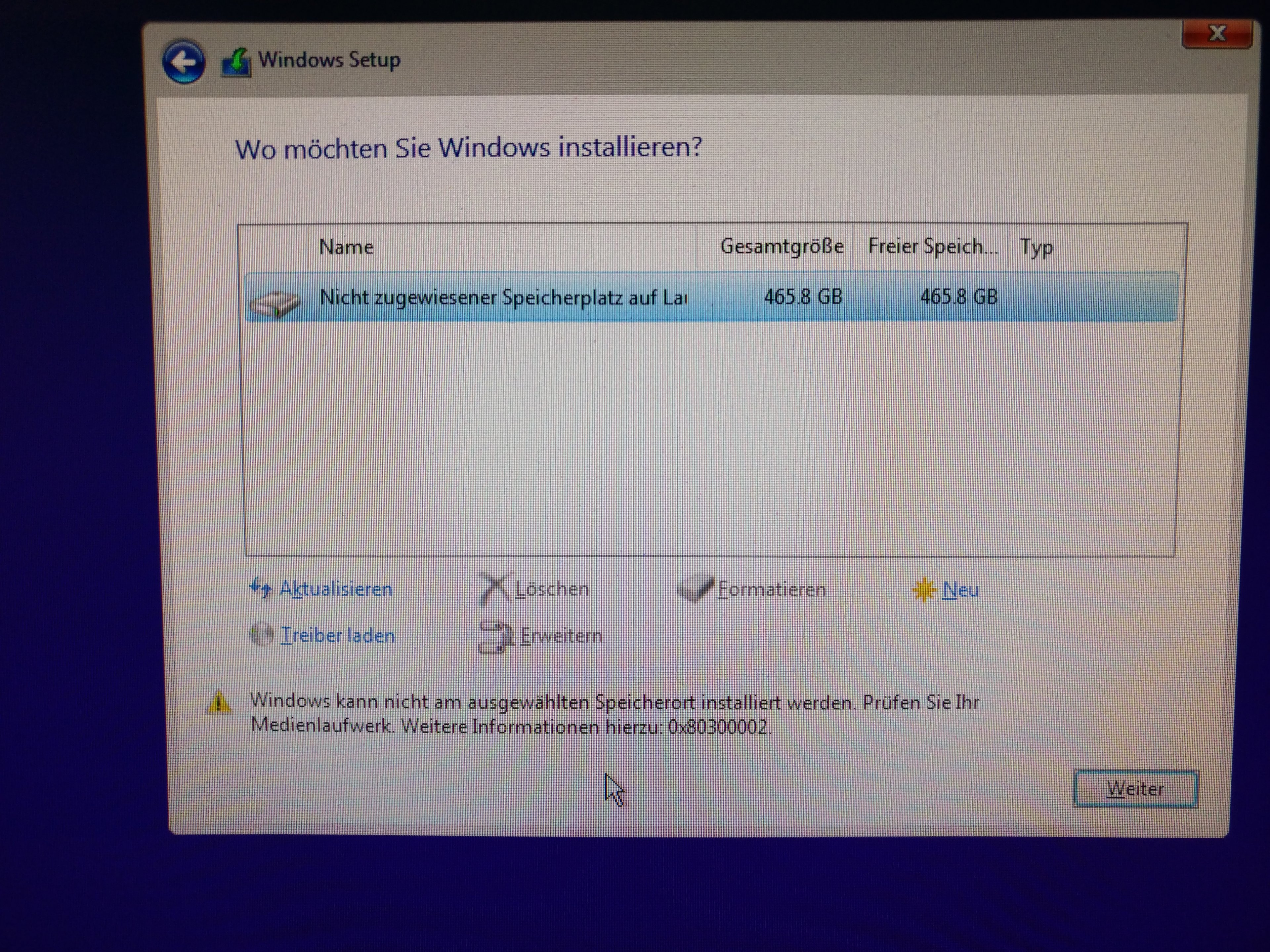

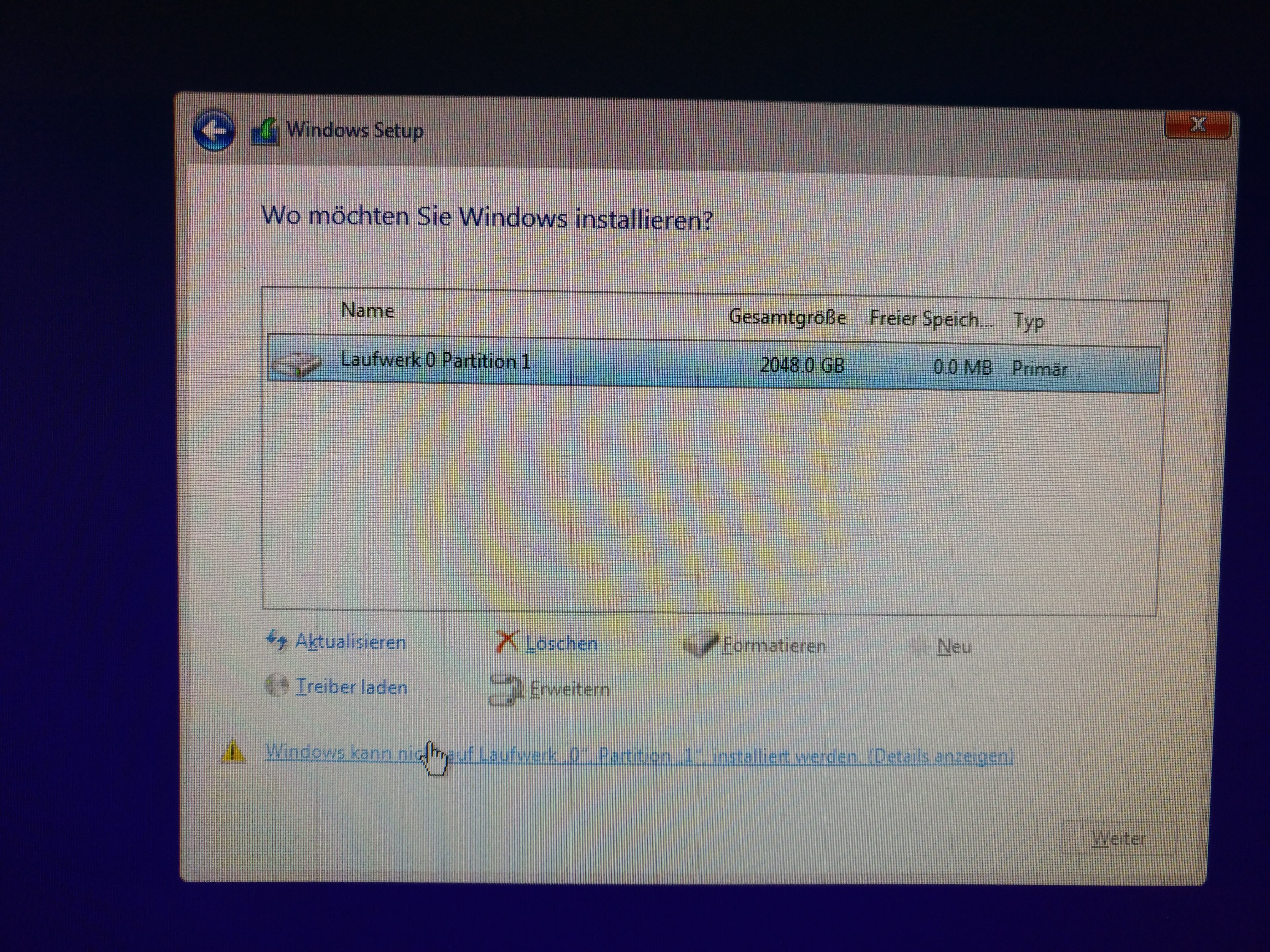

Bilder von Setup mit Bild 7 wo man die 500GB NVMe sieht, bevor man löscht
Nach dem Löschen usw.

Wenn CSM deaktivert ist, sehe ich im Boot Menü nur Installationsmedium.
Wenn CSM aktiv ist, wird mir meine verbaute Platte und das Installationsmedium erkannt/angezeigt.
Ja ist doch auch richtig so, ich wollte das so genau nicht beschreiben, weil ich nicht weiß ob es immer so ist.
Ansonsten siehst du da im Boot Menü erst die SSDs/NVMs wenn auch Windows installiert ist.
Windows Bootmanager Name der SSD
Im Boot Menü werden Bootfähige Medien angezeigt zumindest im Uefi Modus und soviel ich weiß.

Das ist vollkommen richtig so, wie Terrier schon schreibt! Dir wird im UEFI die Platte noch nicht als Bootmedium angezeigt, weil sich darauf erst einmal der UEFI Bootloader befinden muss, um angezeigt zu werden. Und das ist bisher noch nicht der Fall! Bei der CSM/MBR ist das anders, dort werden dir alle eingesteckten Festplatten als mögliche Bootmedien angezeigt.
Deshalb Installationsstart sollte beim einschalten des PC´s mit der F8 Taste das BIOS BOOT MENÜ aufgerufen werden. Und dort wird dir dein Stick dann mit der Kennung UEFI: angezeigt und mit Klick darauf beginnt die UEFI Installation. Und kommst du dann in das Partitionsmenü, müssen ALLE Partitionen gelöscht werden, weil du ja schon eine MBR Installation versucht hattest.

Um nur sicher zu gehen das ich keinen Fehler in meinen BIOS/UEFI Einstellungen hab. (Ich hab das UEFI auf Per Jumper zurückgesetzt)
Ich möchte die wichtigen Bilder wie BOOT, Secureboot usw. mit richtigen Einstellungen sehen.

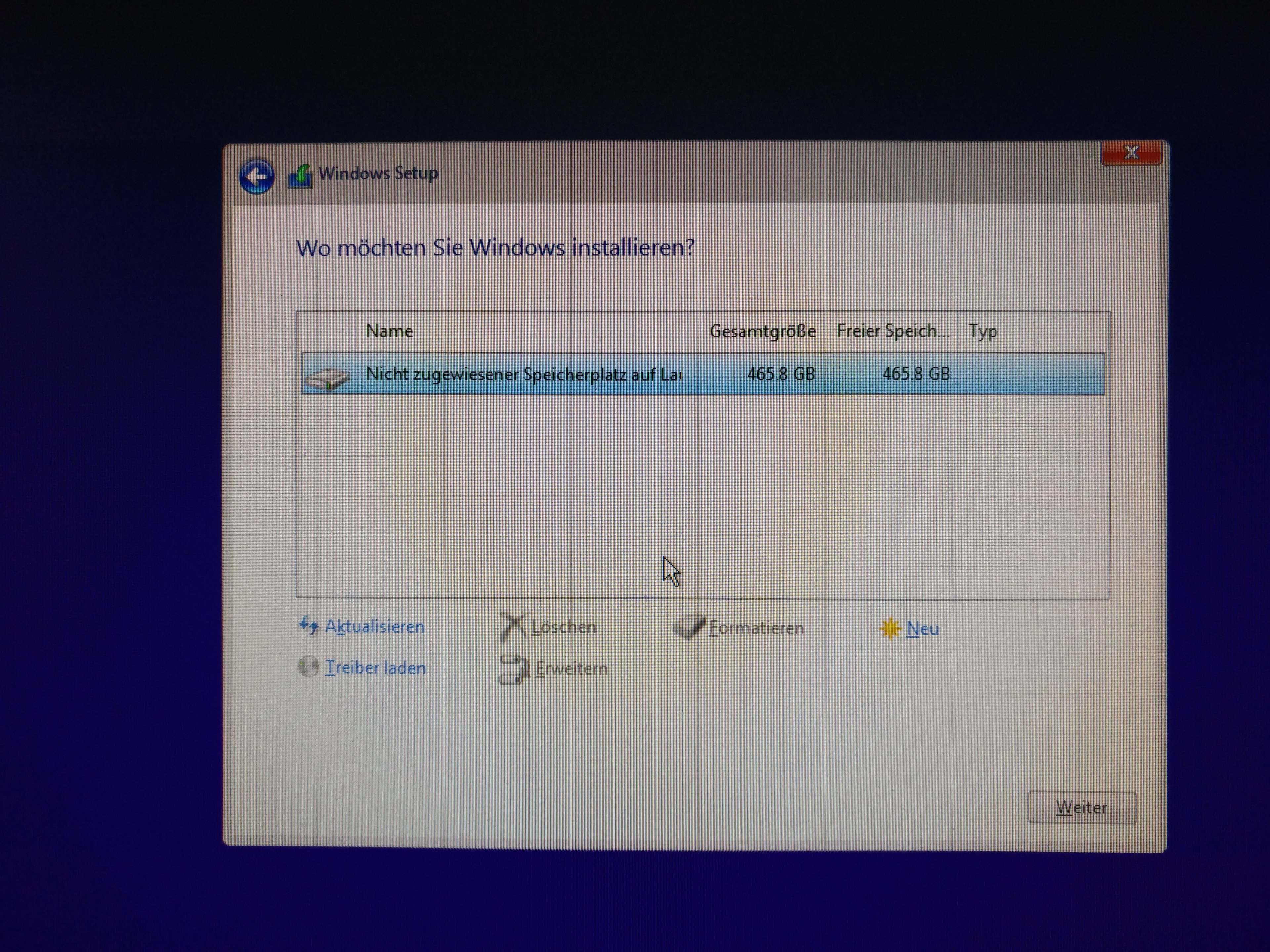

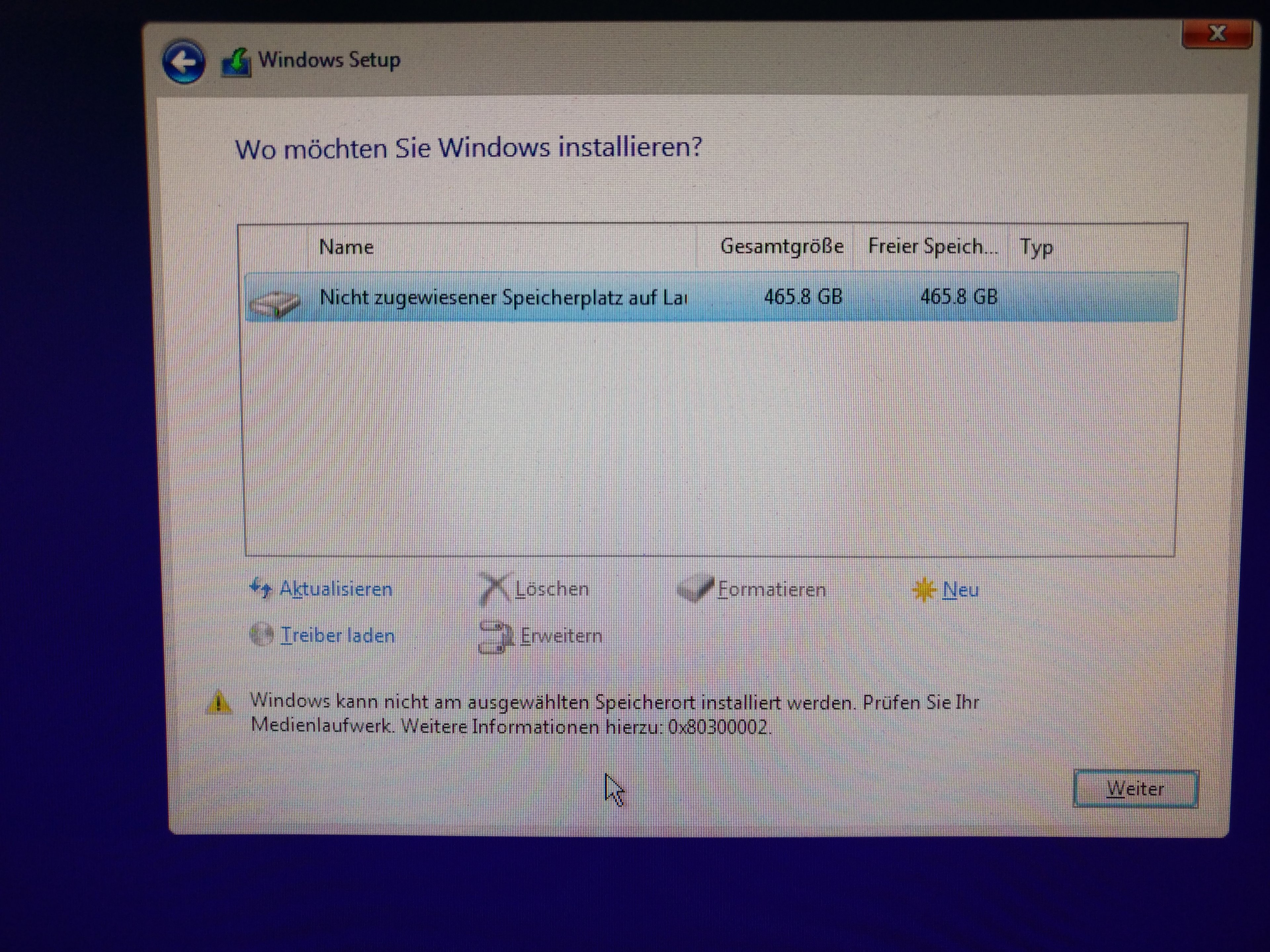

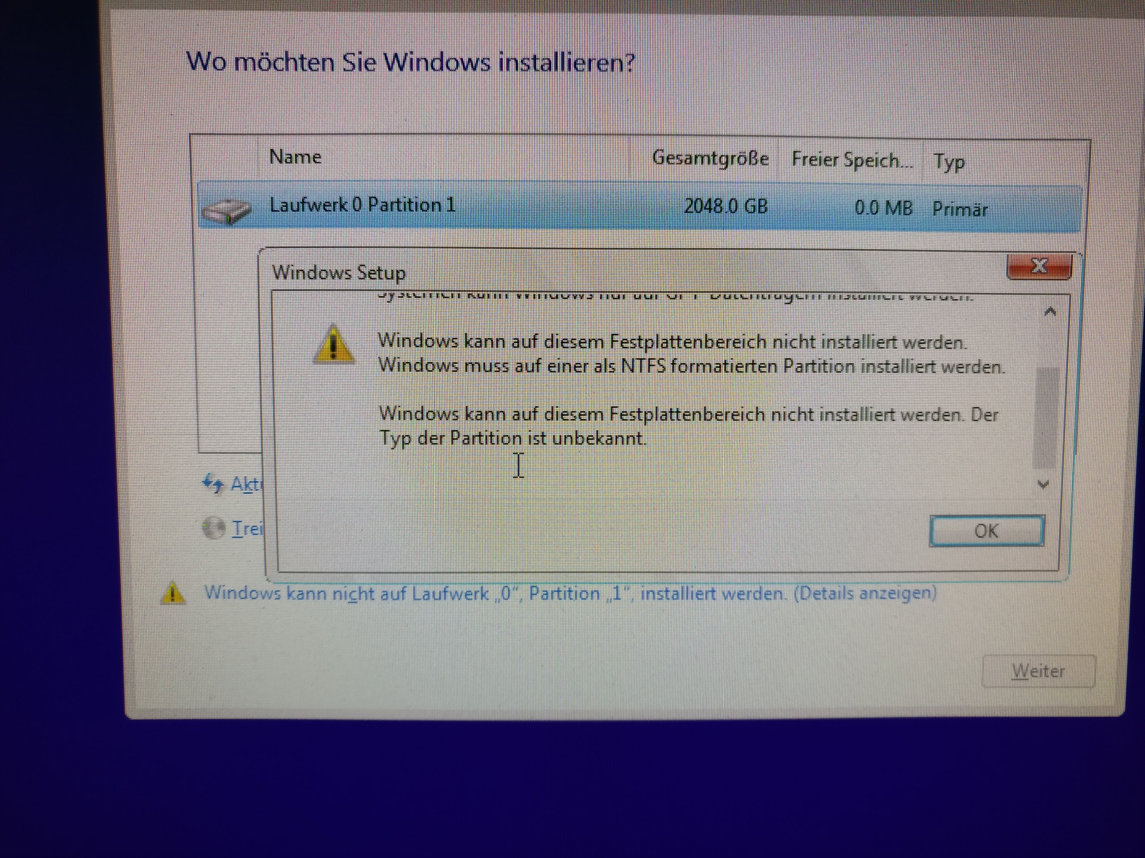

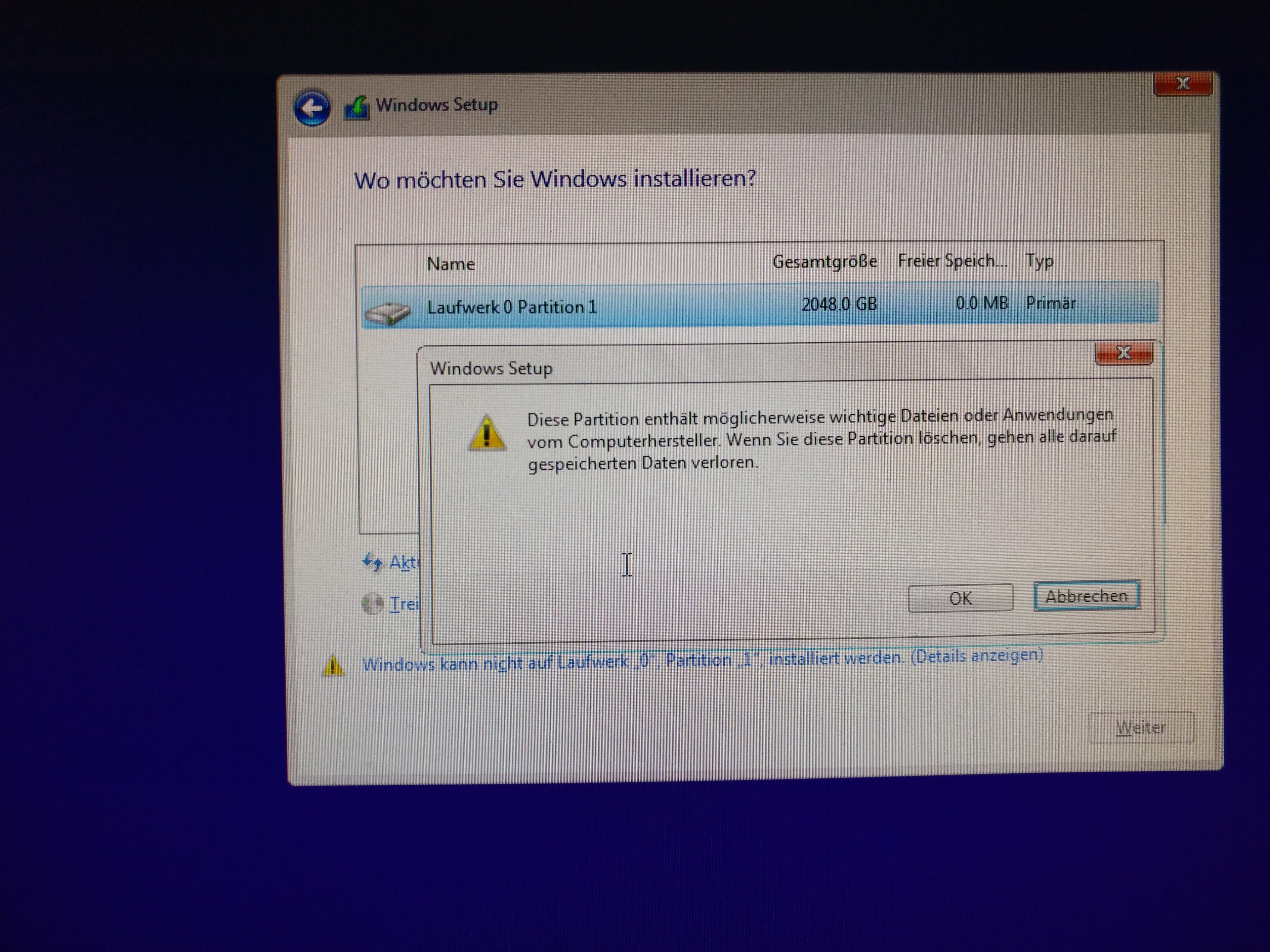

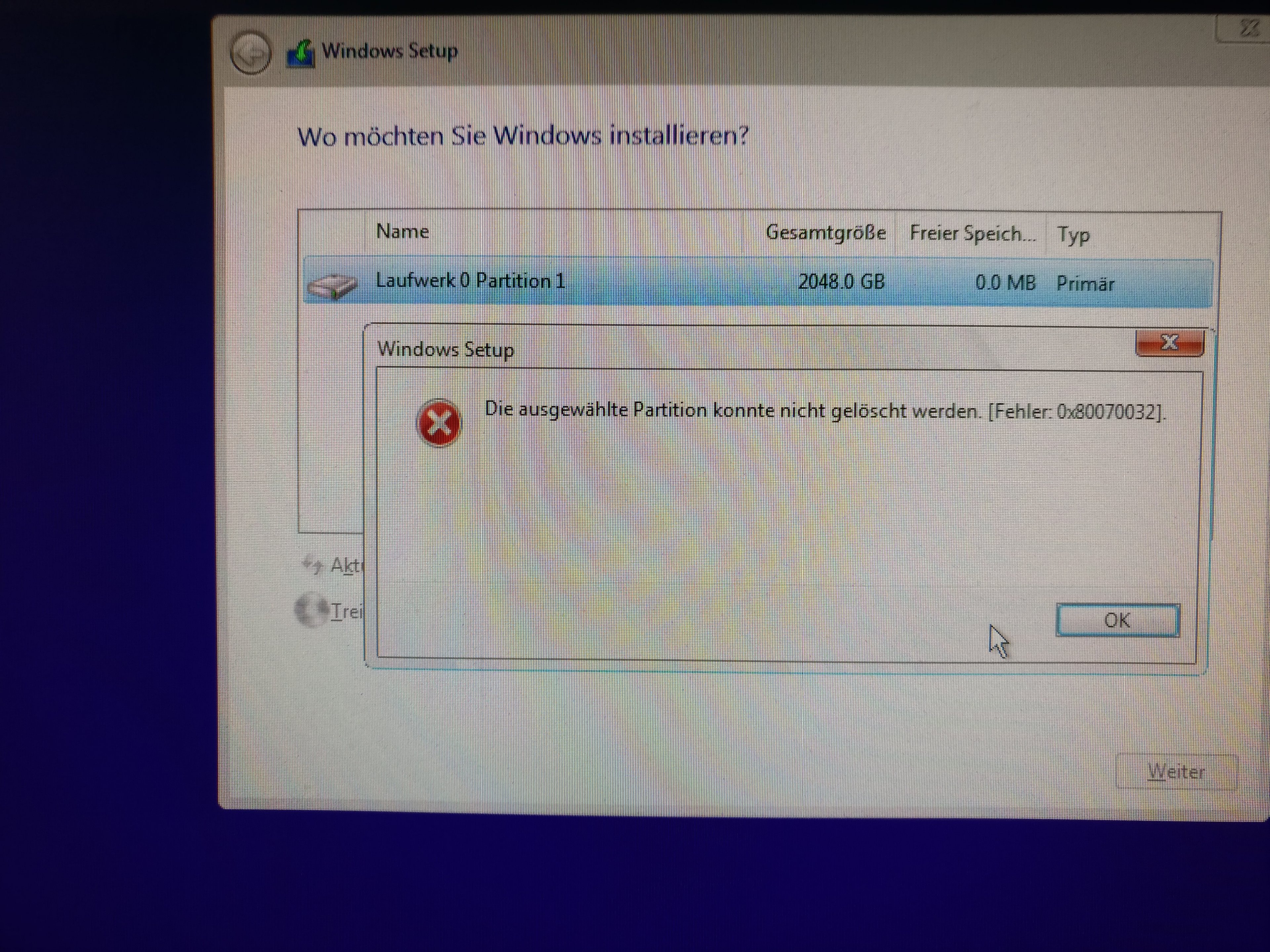

Ich hab jetzt nocheinmal eine Installation unter Uefi durchgeführt und habe die Punkte dokumentiert die du oben angeben hast.
Leider war auch hier wieder der gleiche ausgang wie bei meinen anderen Versuchen Win10 unter Uefi zu installieren.
Um den Anzeige Fehler von der Nvme wieder weg zu bekommen, hab ich natürlich wieder Diskpart geöffnet und die "falsche" Partitionstabelle durch eine GPT ersetzt.
Was ich nur sehr interessant finde ist, das im Installationsassisten 2 TB angezeigt werden aber unter DiskPart die Platte 500 Gb angeben wird. (siehe letztes Bild)

Welche BIOS Version hast du geflasht? Es sollte nicht passieren, dass RAM Riegel mit BIOS Standardwerten asynchron eingestellt werden. Genauso eine 500 GB PLatte nicht mit 2000 GB auftauchen sollte ...
Der JEDEC Standard bei deinen Riegeln sind 2133 MHz und 1067 MHz Frequenzy mit 1,2V!
Traust du dir zu, das XMP Profil zu laden? Bei ASUS = D.O.C.P Profil!
Wenn das XMP bzw. D.O.C.P Profil geladen wird, sollten 3600 MHz und 1800 MHz Frequenzy mit 1,35V laufen ...
... aber erst nach einem Neustart des PC´s ins BIOS dann zu sehen ...
Die NEO´s brauchen sehr wahrscheinlich mehr als die JEDEC Standard 1,2V.
Bevor ich mir die Bilder weiter anschaue.
USB Stick ist wohl richtig erstellt.
Bios Einstellung Boot hast du an 1. Stelle den USB Stick, was ist da noch?
Denn wenn der Stick bei Boot an 1. Stelle ist, kann es vorkommen, dass versucht wird auf Stick zu installieren.
Hast du Windows 10 Betriebssystem aus gewählt, was kann man da auswählen? Anderes Betriebssystem ist XP, Windows 7, usw. und nicht Windows 8 oder 10
Uefi Einstellungen, CSM aus, Secure Boot an ?
