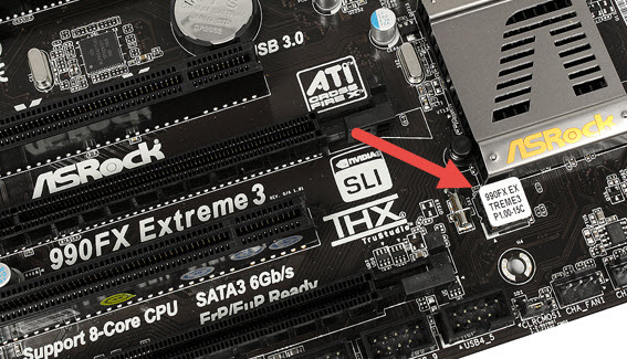

Welche BIOS-Ver. sich auf dem Board befindet, siehe Aufkleber auf dem BIOS-Baustein
An den Steckern des Gehäuses am Mainboard(Power, PLED usw) kann das Problem nicht liegen oder ? Bei denen bin ich mir nämlich nicht 100 % sicher dass sie richtig stecken.
Auf dem BIOS Baustein steht P1.70
