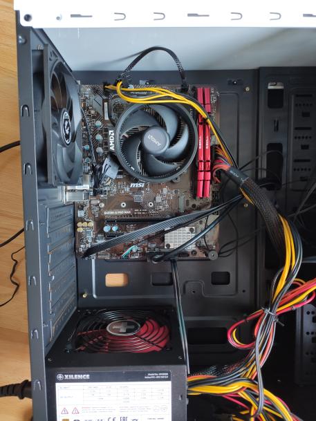

1. Zeig ein Bild des Einbaus
2. was einst du mit "da die Stecker nicht direkt in die Schablone rein wollten." ?
- > Welche Schablone?

Mach ein paar Fotos vom Aufbau. Außerdem bitte prüfen, ob die Abstandshalter des Mainboards alle da und nur da verbaut siond, wo sie hingehören.

Ein Bild vom Zusammenbau wäre gut.

ist da der PCI-E stecker im Mainboard?
ist in der Auflösung alles etwas schwierig zu erkennen. Auf den ersten Blick sehe ich aber keine Fehler. Auffällig ist halt, dass viele Kabel ganz schön straff sind.
Das Netzteil müsste eigentlich mit dem Lüfter nach unten verbaut werden, das hat jetzt allerdings nichts mit dem Problem zu tun.
Mal nur einen RAM Riegel testen.
Und auch mal das Mainboard außerhalb des Gehäuses auf ne Pappe legen, einen RAM Riegel verbauen und Netzteil anschließen, Front USB und Audio weg lassen, dann mal starten und gucken ob es geht.
Bitte Foto entweder in größerer Auflösung oder mit weniger Abstand. So sieht man leider nicht viel von den gesteckten Anschlüssen.

Oops, hier das Foto in höherer Auflösung:
Ich hab beim festschrauben des Mainboards übrigens verschiedene Schrauben verwendet.
Hab mich an einem Video orientiert und dort die gleichen Schrauben (von der Optik zumindest) verwendet, wie die Person im Video. Die gingen aber nur schwer rein, sodass ich andere verwendet habe, die ebenfalls im Gehäuse mitgeliefert wurden.
Die, die ich zuerst reingeschraubt habe bekomme ich jetzt nicht mehr raus, weil die die Abstandshalter mitdrehen.

Mainboard ausbauen, die festen Schrauben einfach mit den Haltern rausdrehen. Dann kannst du den Halter mit einer Zange festhalten und kriegst die Schraube auch wieder raus.
Und dann wie von @bisy beschrieben, das Mainboard auf einem Stück Pappe mit nur einem RAM-Riegel ohne Laufwerke und sonstoge Anschlüsse testen.
Was auf dem Bild bissel komisch aussieht ist der 20+4polige Stecker. Der einzelne 4polige müsste doch oben sein und nicht unten. Kannst das bitte noch mal prüfen.
Edit: Sorry, Sah gerade vom Smartphone aus nur etwas flasch aus, am PC sieht es besser und richtig aus

Bau das Board erstmal aus.
Die Abstandshalter kannst du dann mit einer Zange festhalten und abschrauben, mach es aber besser nicht alleine - geht mit vier Händen besser...
Schau ob kein Anstandshalter da ist wo er nicht hingehört und teste dann erstmal ausserhalb vom Gehäuse.

Ein Bild der Blende von auf der Rückseite wäre noch gut (bevor du das Board ausbaust).
