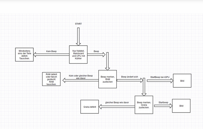

Bin gerade beim ersten Start. Hab davor noch den Baum hier getestet:
Ohne RAM Beept es 3x, mit RAM nicht mehr.

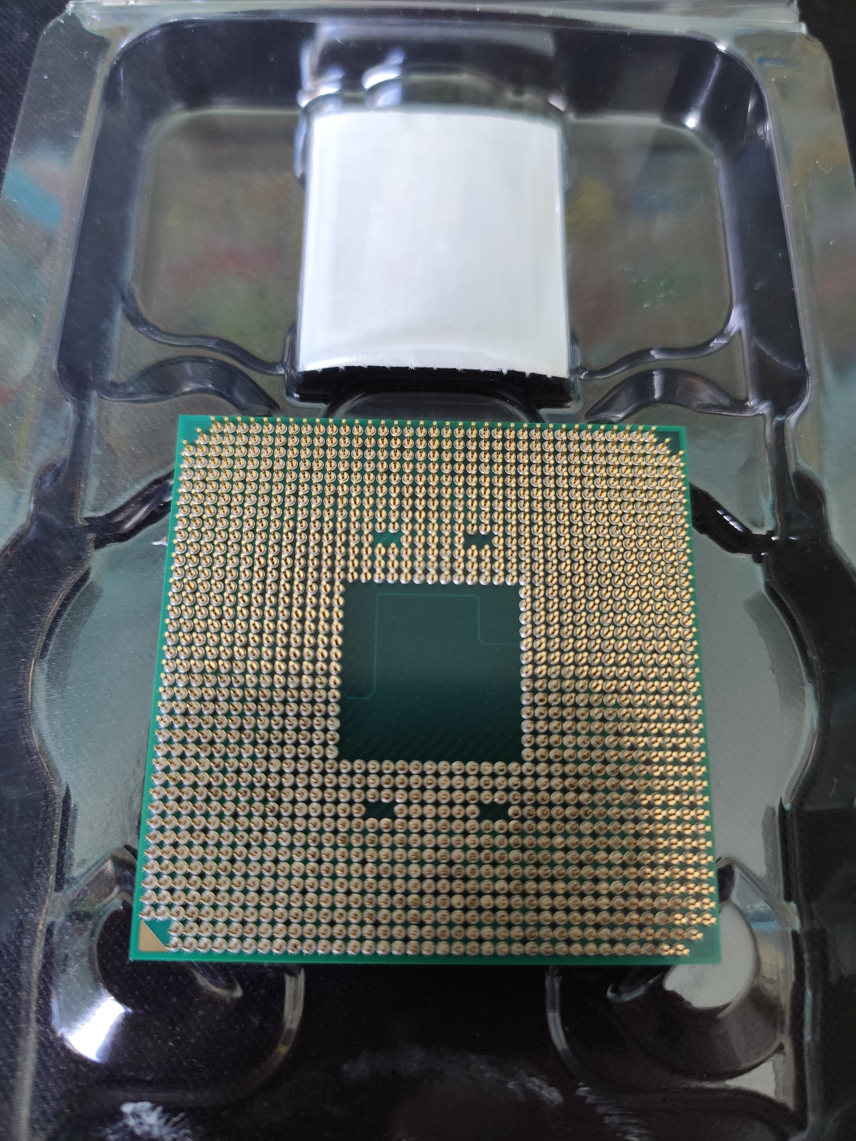

Aber vorher die CPU ausbauen und die Pins prüfen.

Die CPU habe ich heute beim abbauen noch einmal begutachtet und ich konnte keine Verbiegungen oder sonstige Fehler erkennen.

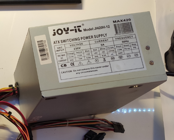

Was war denn das andere Netzteil?
Es muss nicht defekt sondern nur zu alt für die neuen Komponenten um Probleme zu verursachen.
Reaktionen: EryX
Uii, ein ganz altes. Ein Bild ist angehängt.
Hätte jetzt nicht erwartet, dass das Netzteil der Grund sein könnte.
Was würdet ihr mir dann empfehlen?
Warten bis die Teile von Mindfactory wieder da sind und dann das Netzteil von meinem PC ausprobieren?

Edit: Im Anhang ist auch ein Bild der CPU. Da sieht äußerlich alles gut aus.
Aua, das ist ein ganz billiges Schrotteil aus einem uralten Komplett PC? Diese und ähnliche NT gibt es bei eBay immer so um die 15-25€.
Damit würde ich mich an aktuelle Hardware gar nicht heranwagen. :(
Reaktionen: djducky und EryX
Hab dich vermisst. Ja, das Netzteil stammt aus dem günstigen Komplett-PC meiner Schwester, der noch vor 2011 gekauft wurde.

Moment: das Netzteil auf dem Bild funktioniert im alten PC? Oder welches hast du da jetzt laufen?
Diese alten Schrottteile können gerne mal mit alter Hardware noch laufen, mit modernen Komponenten aber heillos überfordert sein. Stichwort Lastwechsel etc.
Binsenweisheit: Spart nicht am Netzteil! Das ist im Zweifel die wichtigste Komponente im PC!
djducky schrieb:
Moment: das Netzteil auf dem Bild funktioniert im alten PC? oder welches hast du da jetzt laufen?
Beide Netzteile funktionieren im alten PC.
Beide Netzteile führen beim neu zusammengebauten PC zum identischen hier im Thread beschriebenen Problem.
Wenn das neue Netzteil den alten PC zum laufen bringt, spricht doch nichts gegen einen defekt des neuen Netzteils oder?

Aber trotz aller Seelenverwandtschaft, das Netzteil von deinem Bild ist zu 100% nicht für aktuelle Hardware zu empfehlen. Tu dir das nicht an.
Ahh, ich glaube das ist gerade alles bisschen durcheinander.
Bei Mindfactory bestellt habe ich folgendes Netzteil:
430 Watt Xilence Performance A+ Serie Non-Modular 80+ Bronze
Das JOY-iT Netzteil auf dem Bild auf Seite 3 ist das aus dem alten PC meiner Schwester.
Das habe ich nur zum testen verwendet.
