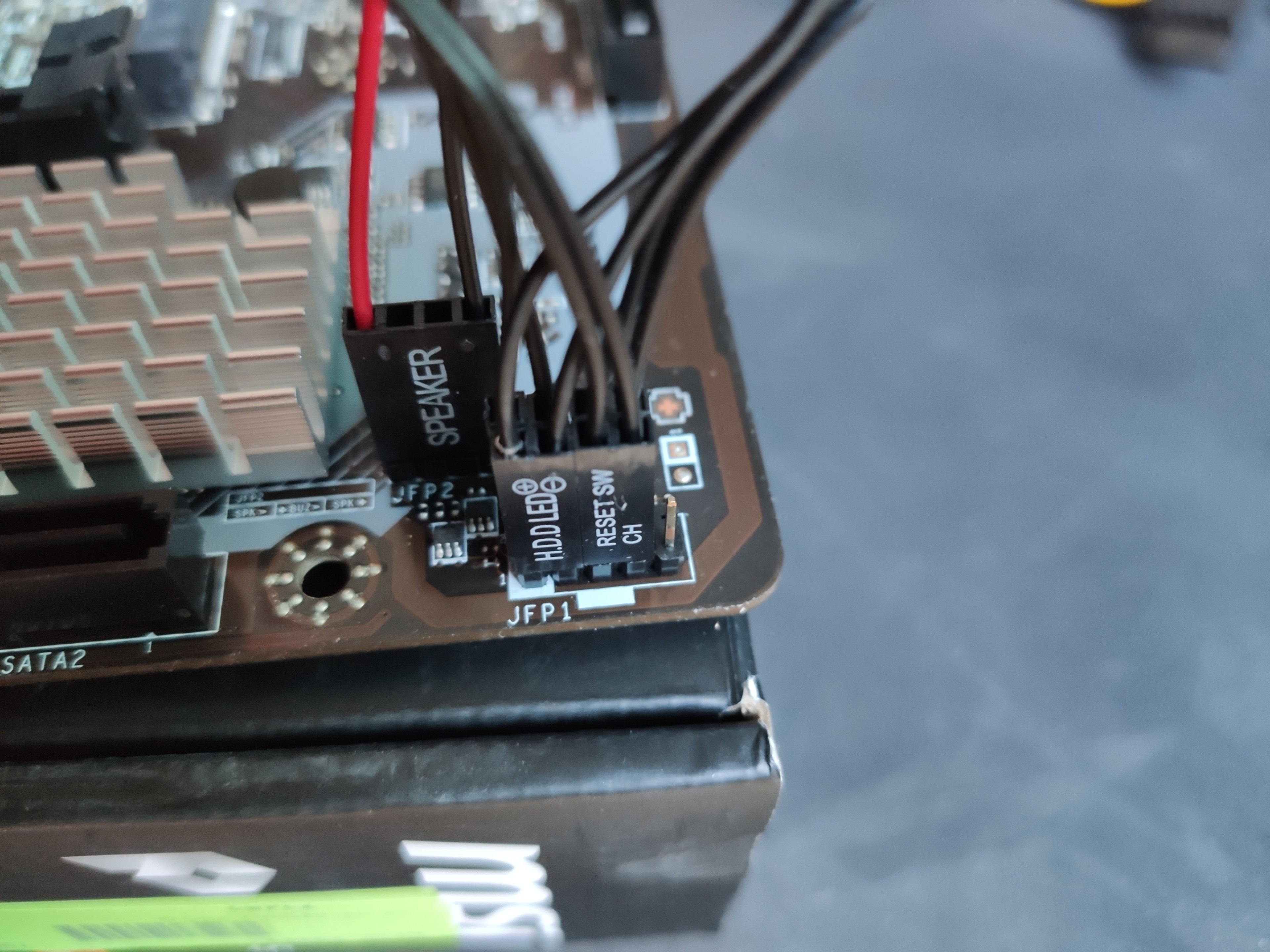

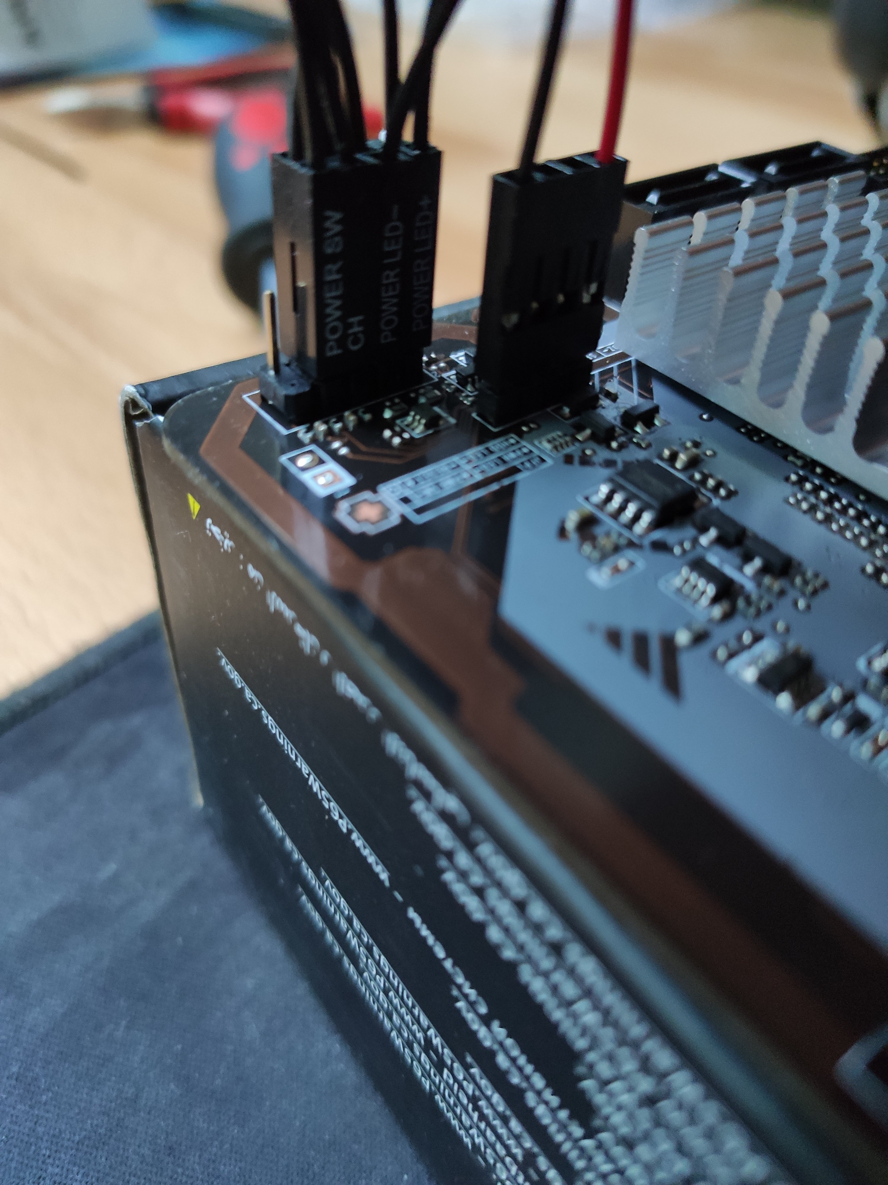

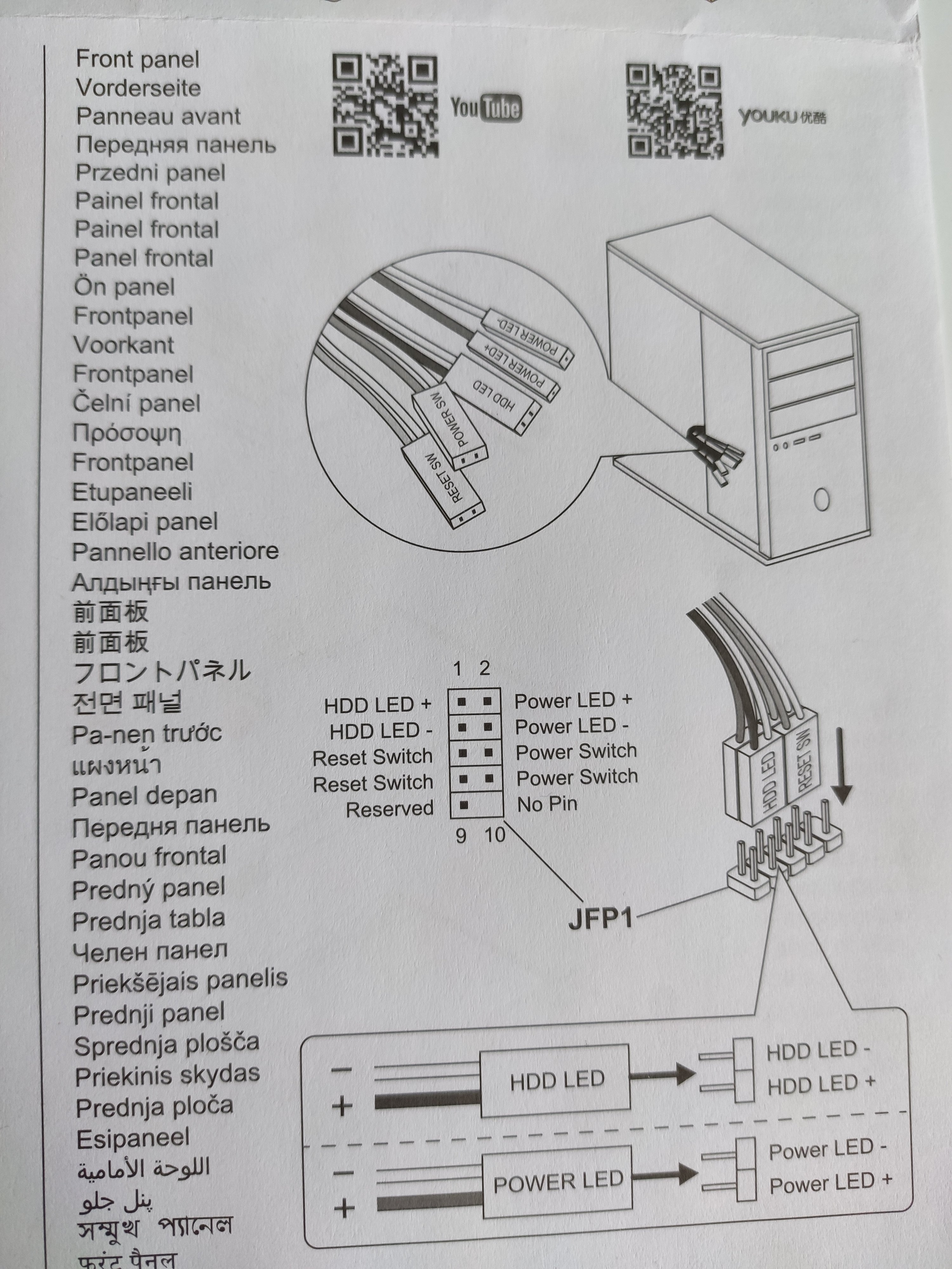

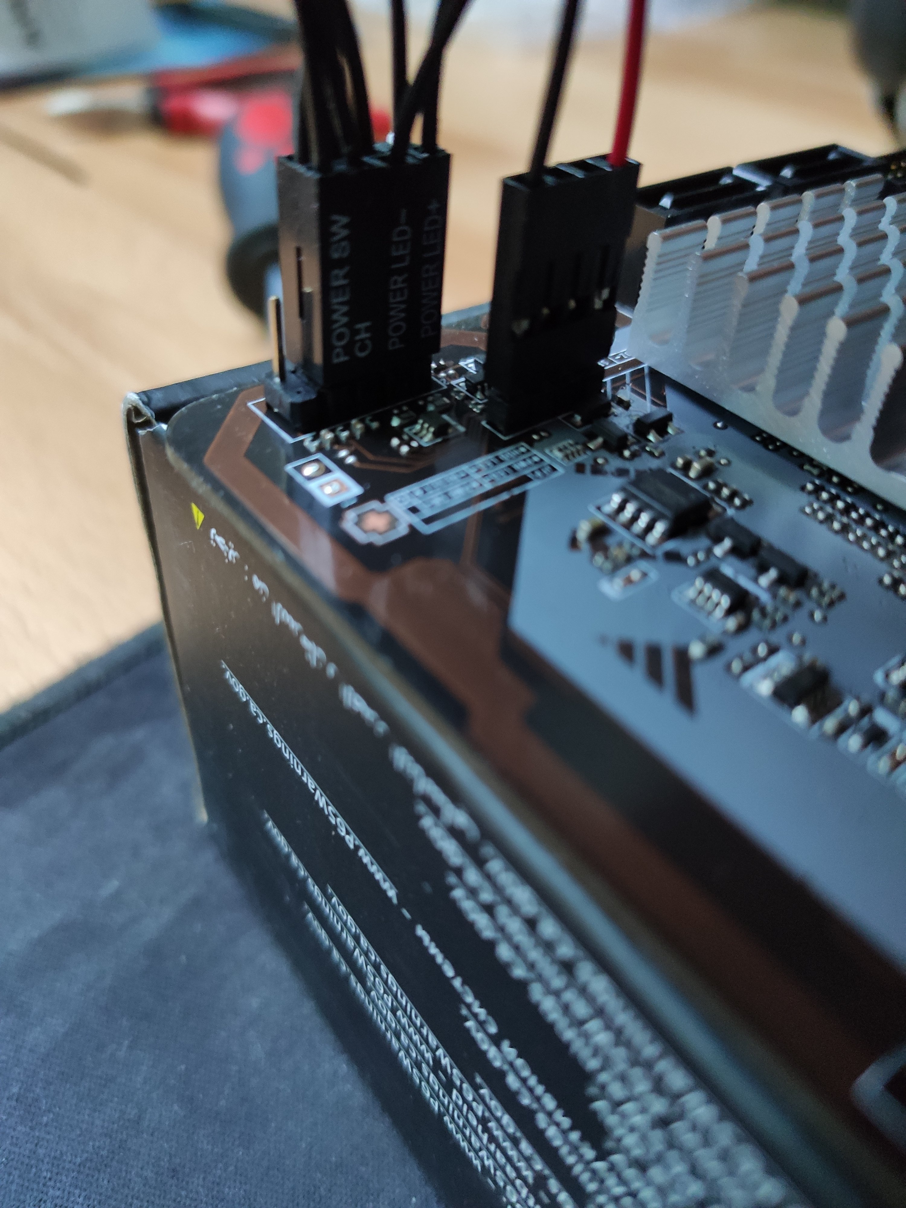

So, hab alles abgeschlossen und auf die Verpackung gelegt. Die Probleme bleiben aber gleich.
Hab vor 2 Jahren schon einmal einen PC zusammengebaut und da hat es auf Anhieb funktioniert.
Find es nicht jetzt so verwerflich, dass man sich den Spaß noch ein zweites mal zutraut
Fotos von den Steckern kommen sofort.
