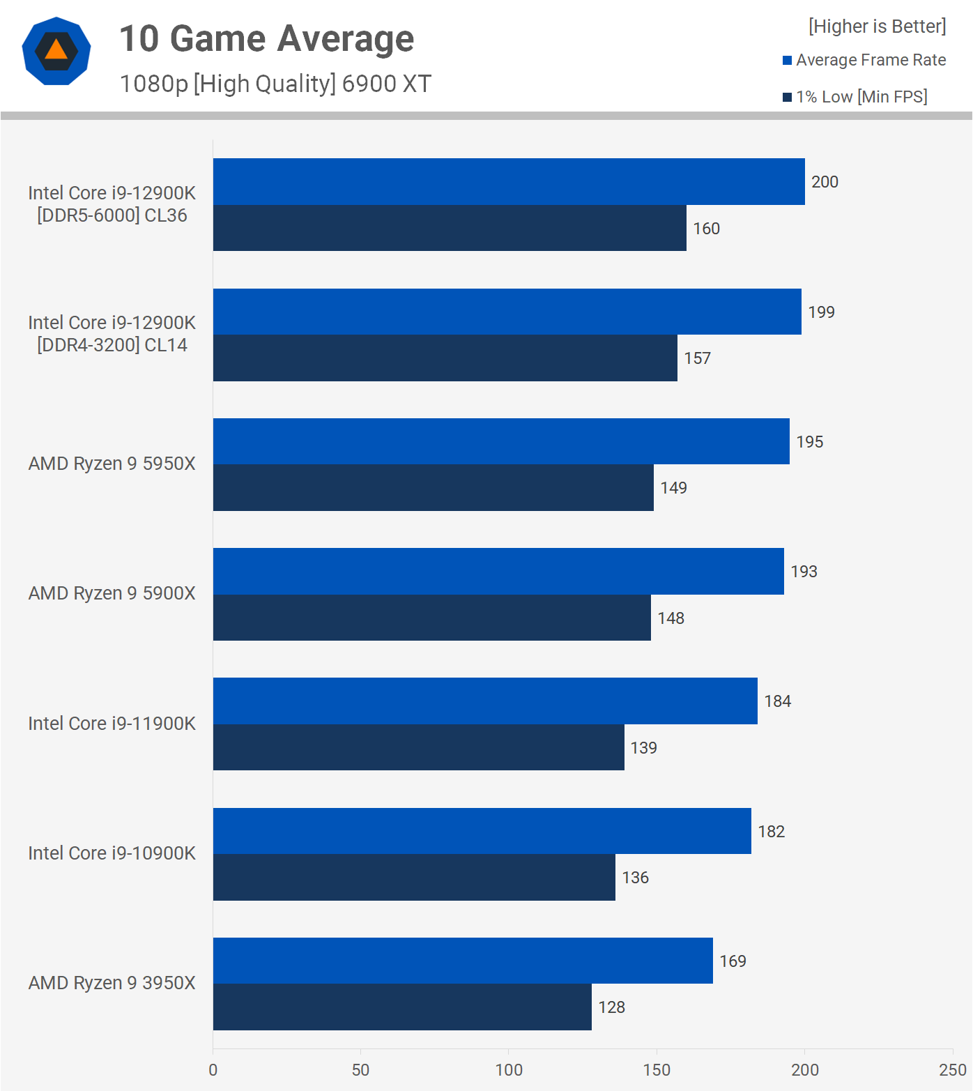

Das heißt irgendeinen Vorteil vom 5er gibt's es zur Zeit nicht?

Drewkev schrieb:
@Verak Drezzt
Ja gut 6000 CL36 meinte ich damit nicht, das ist ja genau das was man für das doppelte von DDR4 3200/3600 CL16 kriegt.
Aber ja, die Vorteile sind sehr sehr minimal.
Dann würde ich mal sagen damit ist DDR5 raus. Danke
