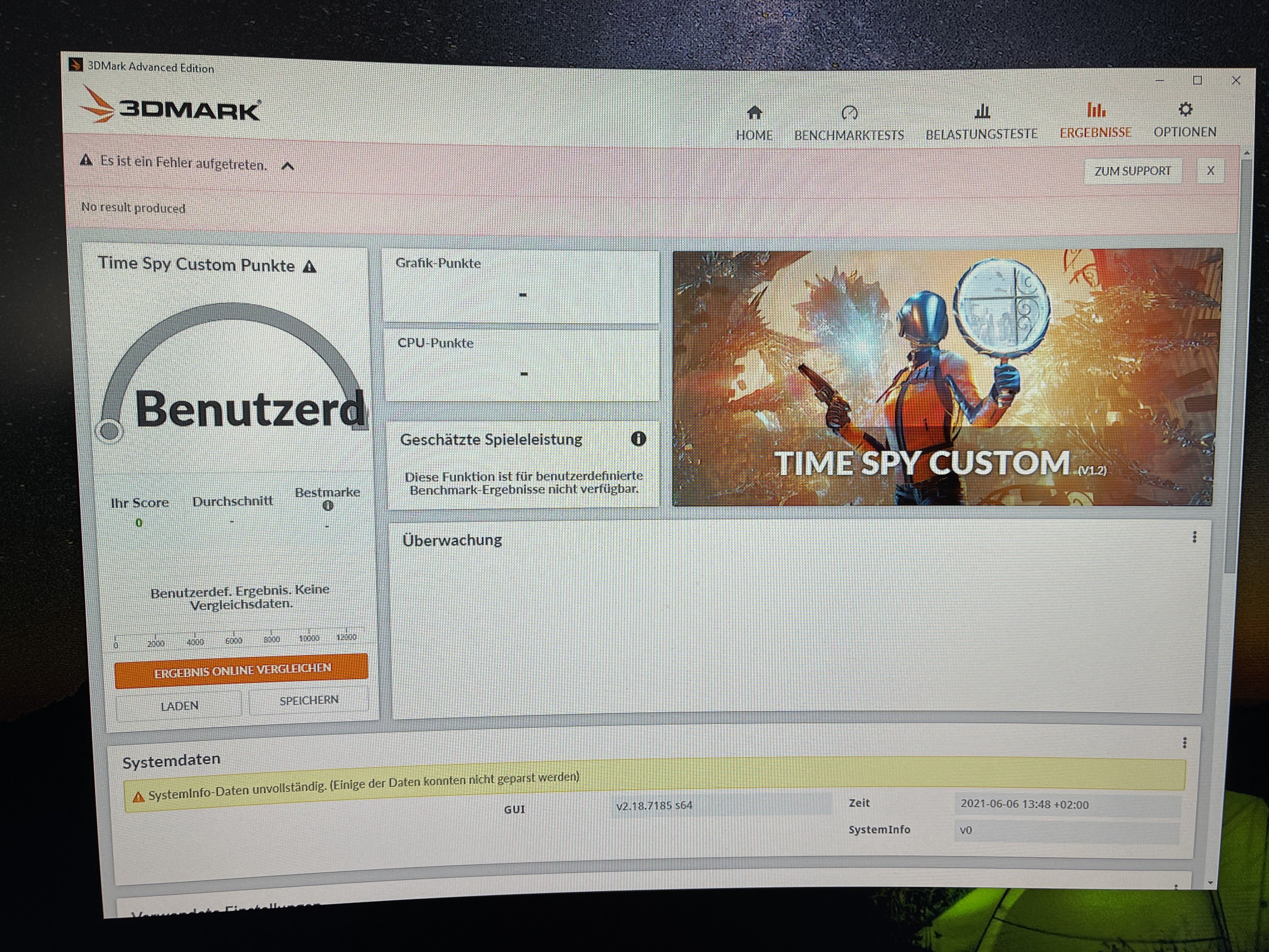

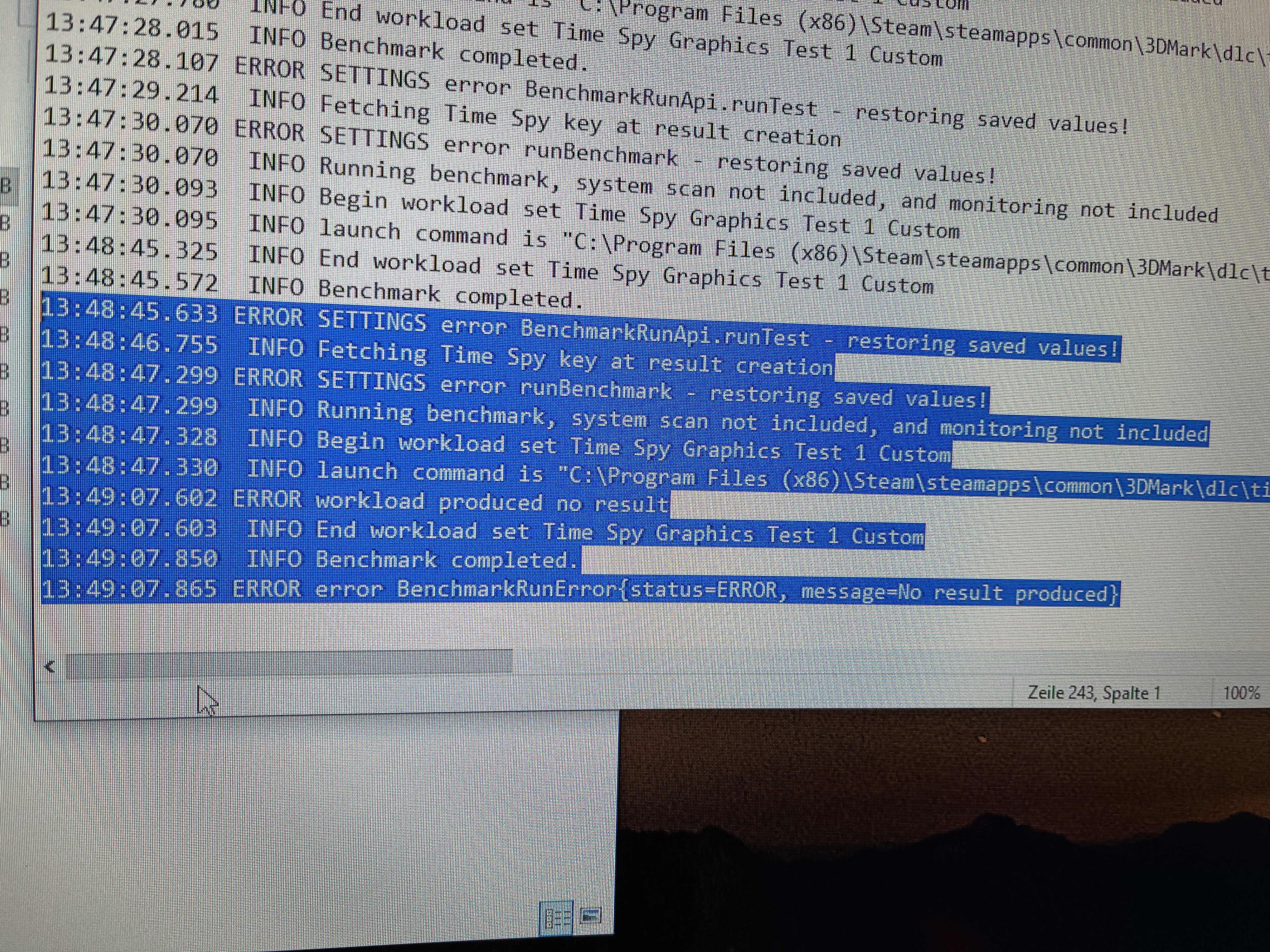

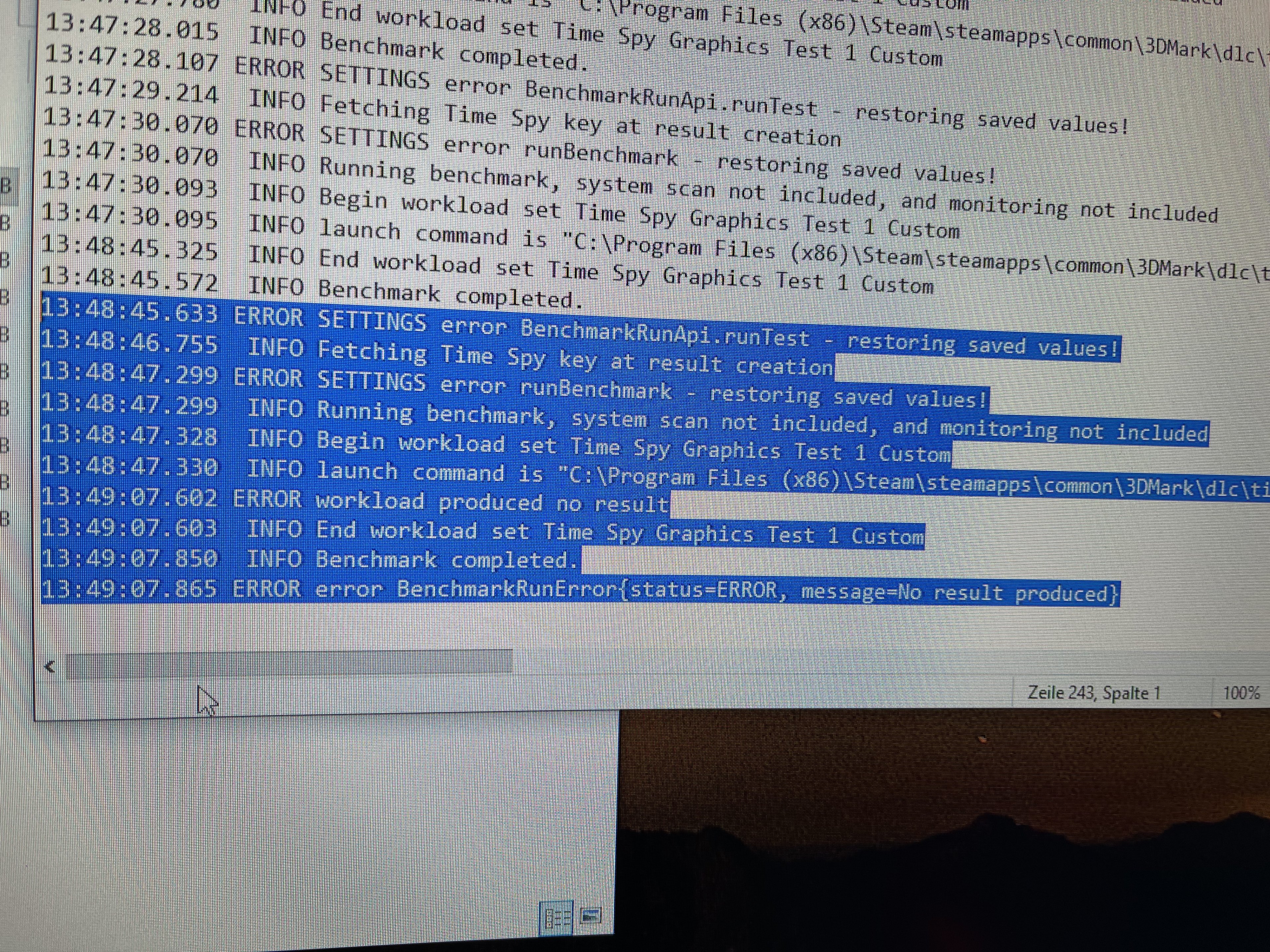

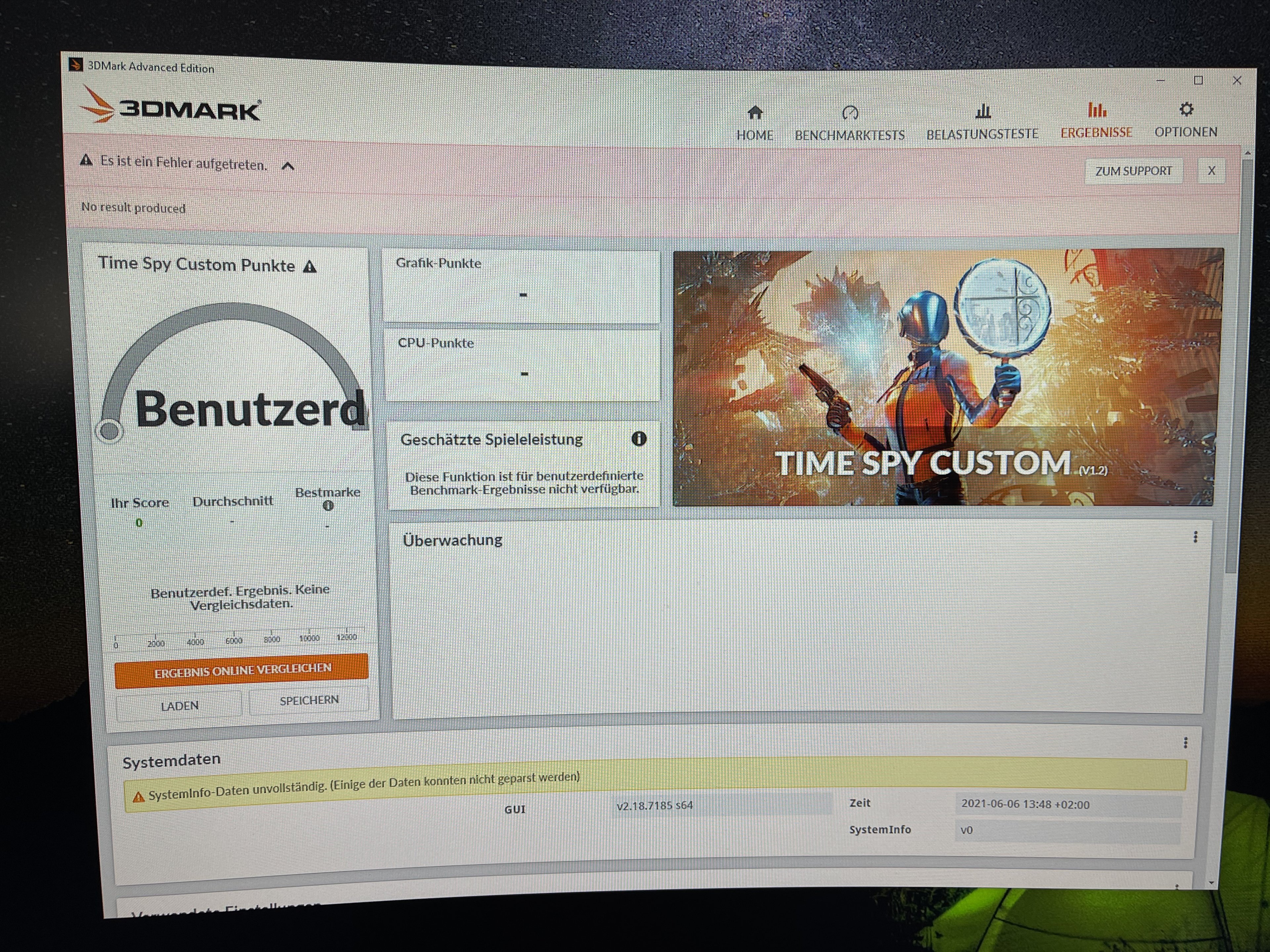

Also an resizable bar hat es nicht gelegen
Nach 3 durchläufen kommt der fehler

Der 3D Mark ist, wie schon 1-2x erwähnt wurde, aktuell etwas bockig. Gerade bei den AMD Karten momentan. Das ist @Stock so und wenn man dann auch noch was "optimiert" (UV/OC) wirds noch schlimmer.
Das ist mit den aktuellen Treibern zwar schon wieder etwas besser geworden aber noch nicht wieder optimal.
Ich meine mit den 21.1.1 oder dem 20.12.2 hatte ich das letzte mal im 3D Mark gar keine Probleme. Ansonsten schaffe ich vlt. so 1-2 Durchläufe und dann stürzt der 3DMark Random ab.
Es ist zumindest bei mir aber auch nur(!) der TimeSpy (Extreme). FireStrike (Extreme), Port Royale und die anderen laufen alle ohne murren durch. Superposition, Heaven, usw. ebenfalls. Lediglich der TimeSpy ist nen zickiges Biest.

@n0ti Ich bin jetzt hier einfach ans Ende gesprungen und habe nicht alles gelesen, aber bei meiner 6900XT geht seit 21.4.1 kein einziger 3D Mark Timespy Run mehr stabil, absolut gleiche Settings wie 20 Stunden auf 21.3.2
Ich meine es liegt ganz klar am Treiber. Nur der 3D Mark macht ärger bezüglich der Spannung. Alles andere läuft weiterhin völlig stabil mit den gleichen Settings,
