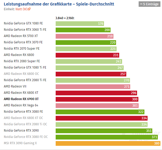

Eine 6900XT schluckt rund 300w - selbst ein gutes 600w NT würde da für den Betrieb reichen solange man nicht noch mit OC usw. übertreibt.
Das einfach noch so angemerkt.
Bei einem alten, einem defekten oder einem qualitativ miesen NT kann das anders aussehen. Das SF750 ist hier aber nicht das Problem.
