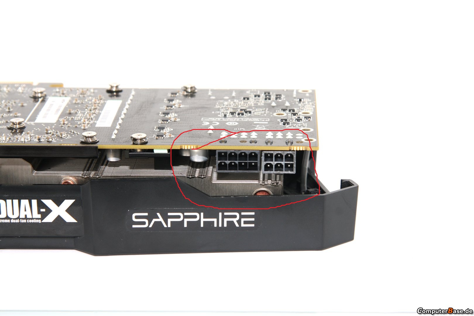

Die HD7970 hat doch 1x6Pin und 1x8Pin , der 8Pin muss voll belegt sein sonst geht es nicht .
Ja, wie man es halt damals gelernt hat. Ich hatte vorige Woche eine 7870 eingebaut. Die lief ohne Probleme.
Die 6+2 Pins ( 2 mal vorhanden) werden doch voll belegt sein.
2x6Pin reicht eben nicht , es muss der 6 und 8 Pin anschluss der Grafikkarte voll belegt sein , steck den 2 Poligen adapter noch mit auf einen 6 Pin .
Oder hast du das bereits gemacht ?
Hab ich doch, wie oben beschrieben. Hab auch schon beide Varianten bzw. Stecker probiert.
Dann ist die Karte halt defekt , zurück damit und eine neue besorgen .
