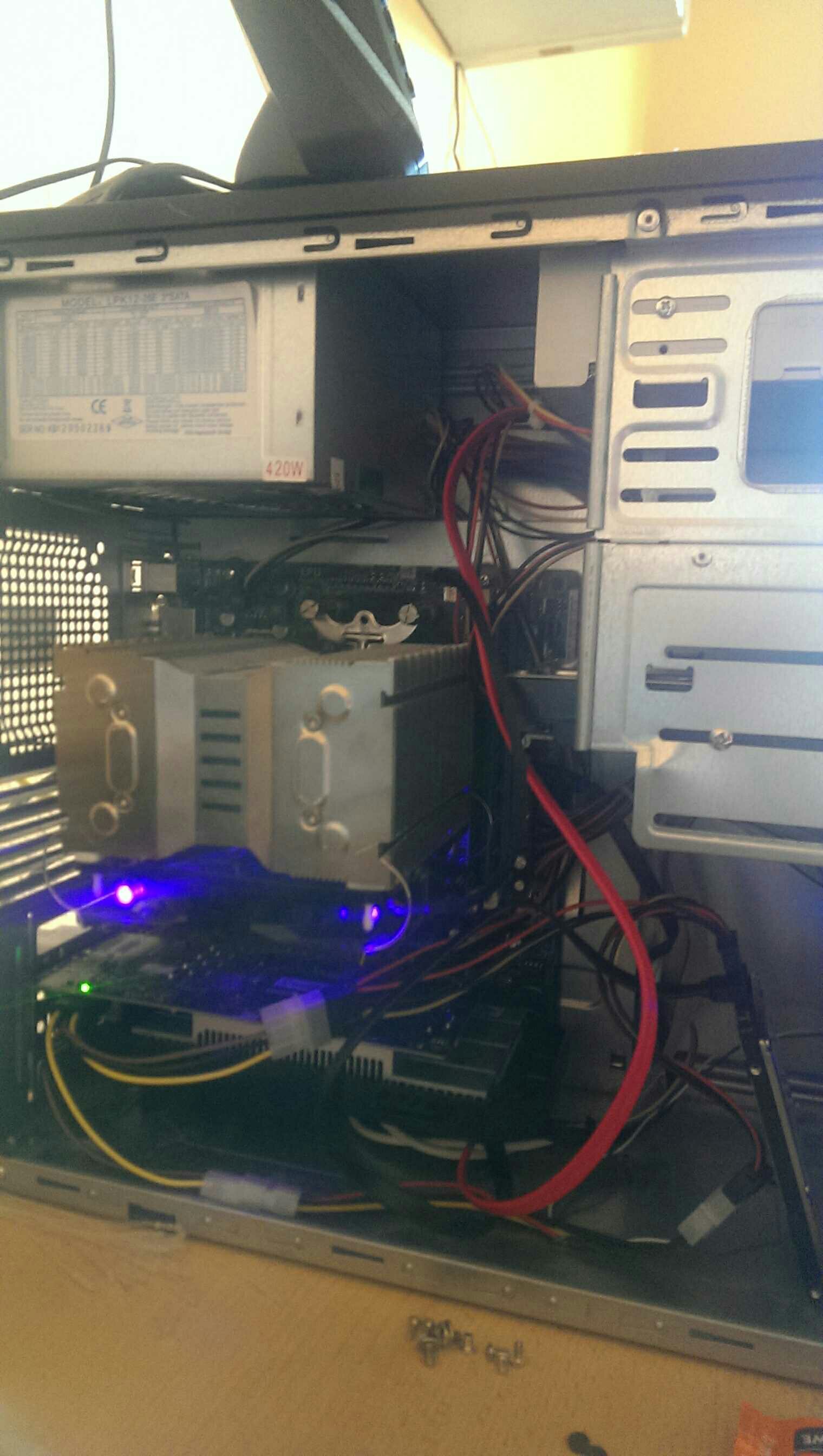

ATX bzw. mATX sind Mainboard Größen. Mach mal das Gehäuse auf und guck ob das Mainboard grad so ein das Gehäuse passt oder ob noch "Luft ist" (evtl Foto wenn du dir unsicher bist).
Bringt ja nix ATX zu empfehlen, wenn nur mATX passt.
So sieht das ganze aus. Neues Gehäuse muss in den nächsten Monaten so oder so dran weil mein Lüfter nicht richtig reinpasst. Sind genau 1 cm zu viel.
Dann würde ich das neue Gehäuse gleich mit kaufen und auf ATX setzen, das ist ein mATX Gehäuse.

uATX Form Factor - 244mm hoch hast du jetzt
ATX Form Factor - 305mm hoch

ich fürchte bei dem Rechner sollte man beim Netzteil anfangen, das ist eins der ganz übelsten Sorte, kein Wunder wenn dein mainboard den Geist aufgibt, und neue Hardware würde ich dem nicht anvertrauen...
PS, wenn du Glück hast sind sogar deine Probleme mit dem netzteiltausch passe und du brauchst gar nix weiteres neues kaufen :)

wenn du Glück hast kommt es durch den Netzteiltausch billiger weil danach wieder alles läuft ;)
Lesestoff zu deinem Netzteil (der Abschnitt zu Linkworld)
