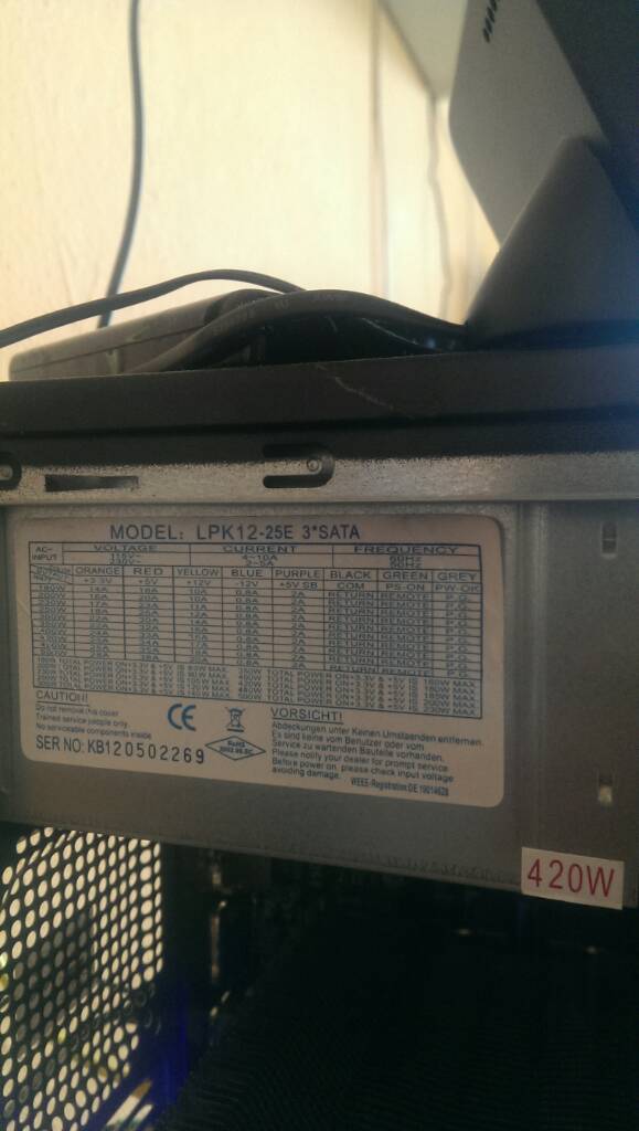

Ich fürchte das mir die MB kaputt gegangen ist durch den USB Port. Aber das es nur an dem Netzteil liegt das Wage ich zu bezweifeln.
Denn die hat ja gut 3-4 Monate gehalten.

anders herum wird eher ein Schuh draus, das NT (Netzteil ;) )gibt deinem mainboard irgendwelche absurden Spannungen, die wenn du Glück hast nur das System instabil machen (oder solche USB Phänomene verursachen, denn da geht es auch um Strom aus den USB Buchsen ziehen ;) ), oder wenn du pech hast dein mainboard geschrottet haben, deine USB Phänomene sind da eher Symptom und nicht Ursache davon.
deswegen würde ich durchaus darauf wetten, dass alles wieder rund läuft wenns ordentlichen Strom in deinem Rechner gibt. und wie gesagt, dann braucht es noch nicht zwingend ein Systemupgrade, denn der gute alte Phenom II ist allemal stark genug für eine GF 650TI, bzw. die ist dann das schwächste Glied in der Leistungskette.
also Netzteil tauschen und dann gucken, obs läuft und dann neu überlegen.

und wie gut das die Diskussion über ein Gehäuse aufkam, sonst hätten wir das Foto vom Netzteil nicht zu Gesicht bekommen, er hätte sich jetzt MB+CPU gekauft und diese vielleicht durch das NT gleich wieder geschrottet :D

Neues NT ist eine gute Idee, auch wenn es nie die Ursache für dein Problem sein kann.
ich wette eine Flasche Bier dagegen ;)
aber wie auch immer, selbst wenn ein neues MB+CPU fällig wird, dem Linkword Pseudonetzteil sollte man kein Stück neue Hardware anvertrauen, deswegen gehört es als erstes ausgetauscht.

Theoretisch ist natürlich alles möglich, aber ein Netzteil hat nur eine 5V Schiene und diese ist zu 100% OK - wäre es anders würde der PC nicht starten. Ob das MB für USB auf diese zurückgreift, oder die Spannung aus der 12V Schiene selbst erzeugt kann ich nicht beurteilen, wäre aber ungewöhnlich (aber nicht unmöglich) da es Geld kostet und würde an meiner Einschätzung auch nichts ändern.
