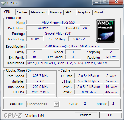

edit: Bei dem Screen hab ich alles wieder auf Standard. Also Multi auf Auto und RAM Auto auf 800...

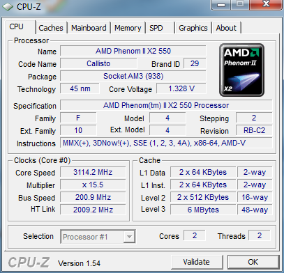

edit: Falls das der Diskussion um Callisto/Daneb hilft, die CPU müsste recht neu sein. Kam erst vorgestern frisch wieder beim Händler rein.
Jaein, der X2 basiert auf dem Deneb, stimmt, aber da nur zwei Kerne aktiv sind heißt das Ding Callisto, die X3 heißen dagegen Heka.
