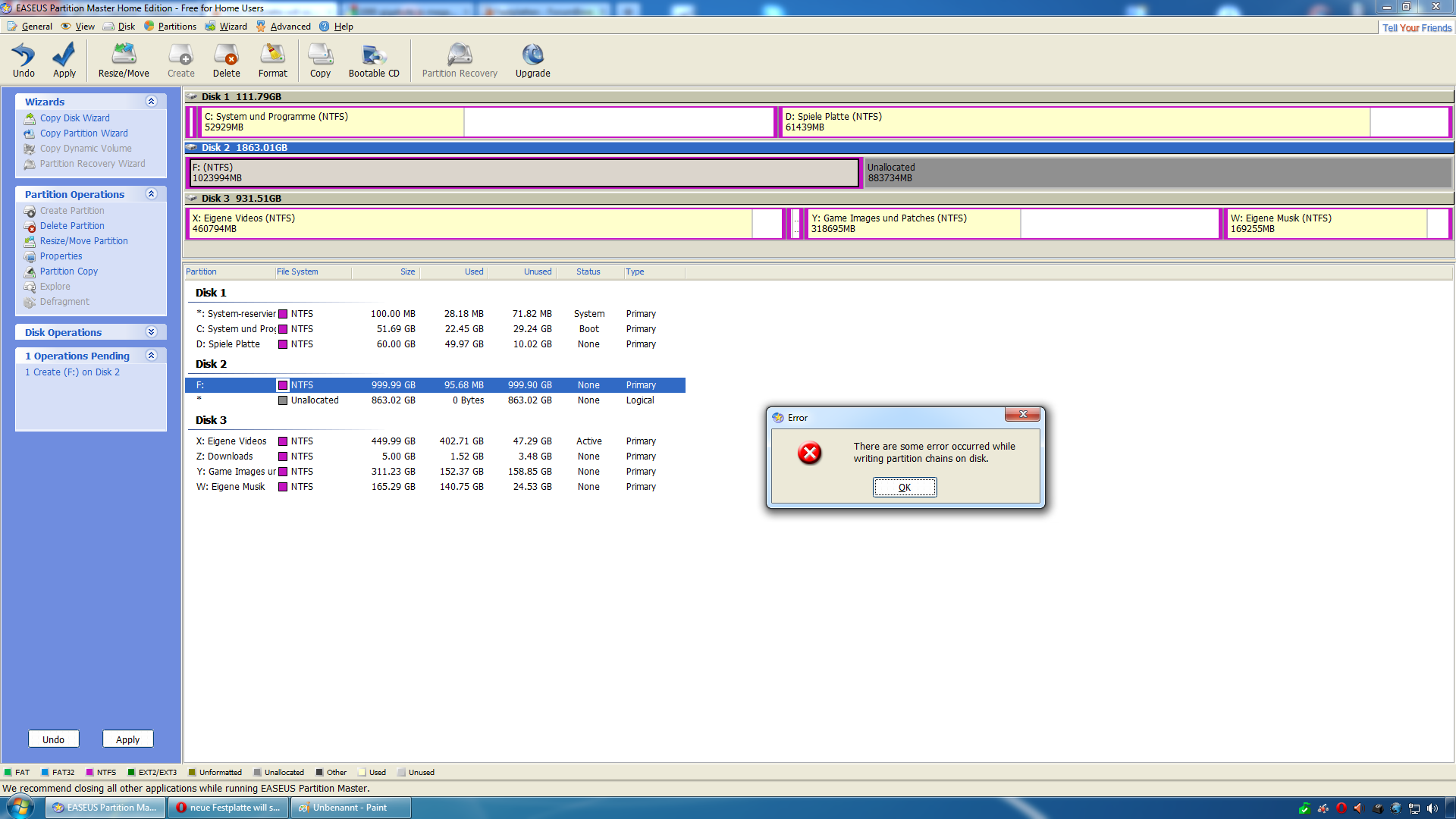

nun wollte ich wieder eine Partition erstellen, nun habe ich auch ein Fehler screen :)
So Fehler behoben.... die 2 TB geht nur wenn sie als Master angeschlossen ist.
