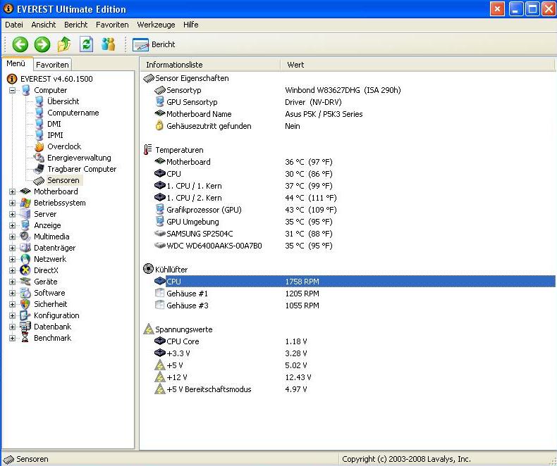

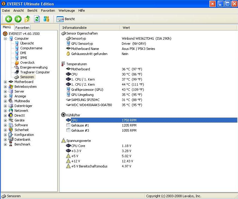

Eine Frage hätt ich dann noch. Und zwar ist mir aufgefallen, als ich mit Everest die Lüftergeschwindigkeiten beobachtet habe, dass ich genau 2 Geschwindigkeiten des CPU-Lüfters habe (siehe Screens). Ist das normal, dass das so hin und her springt, eventuell nen Auslesefehler?
Natürlich ist das normal.
Erstens Läuft er nicht 100% konstant (das ist normal) und zweitens hängt das vom Zeitfenster der Tachozählung ab.
Übrigens Alternieren alle Analog ausgelesenen Werte, dazu zählen z.B. die Spannungen.
