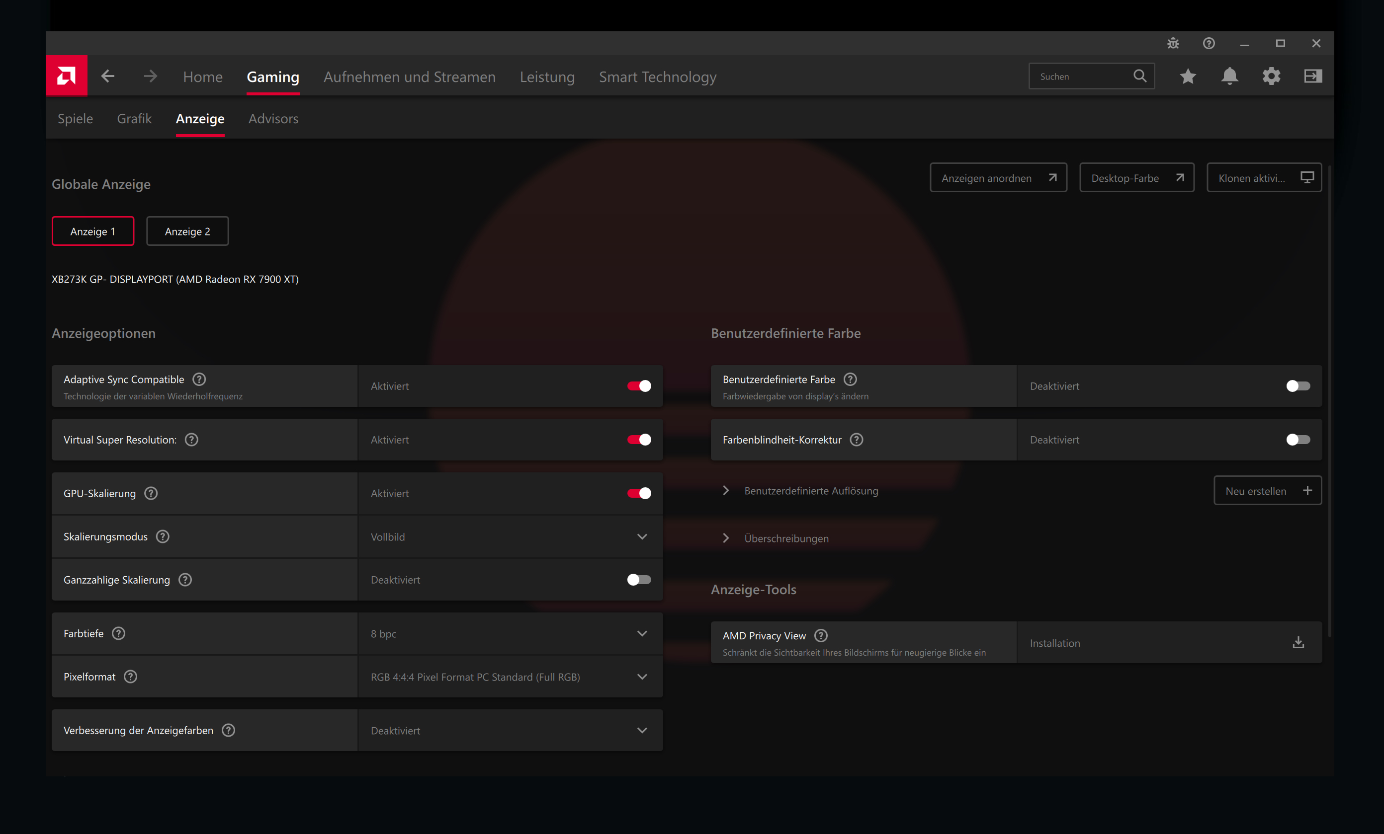

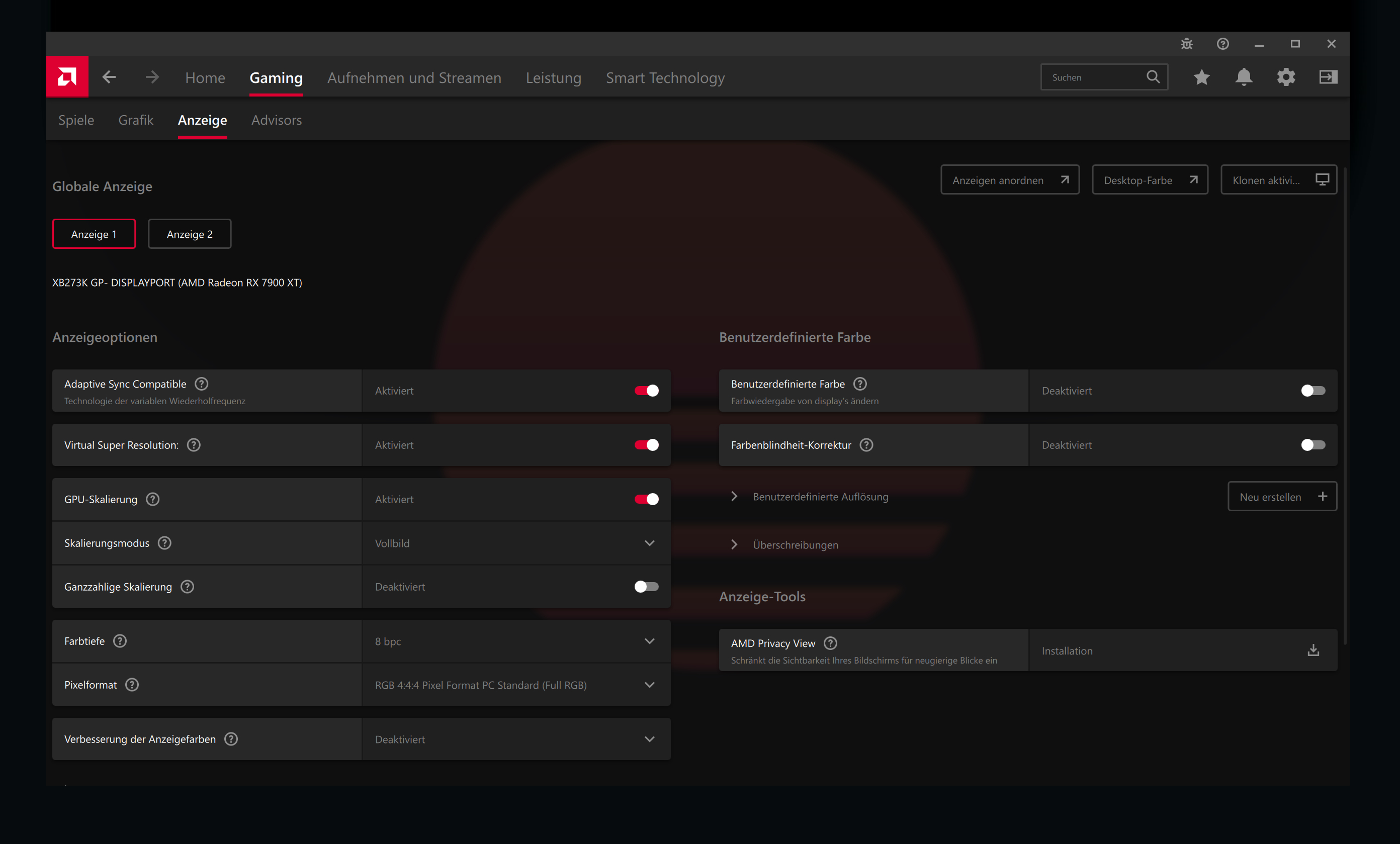

Und da beim Monitor Freesync bzw Adaptiv Sync aktivieren.
Außerdem 120Hz testen wenn er auf 144Hz läuft.

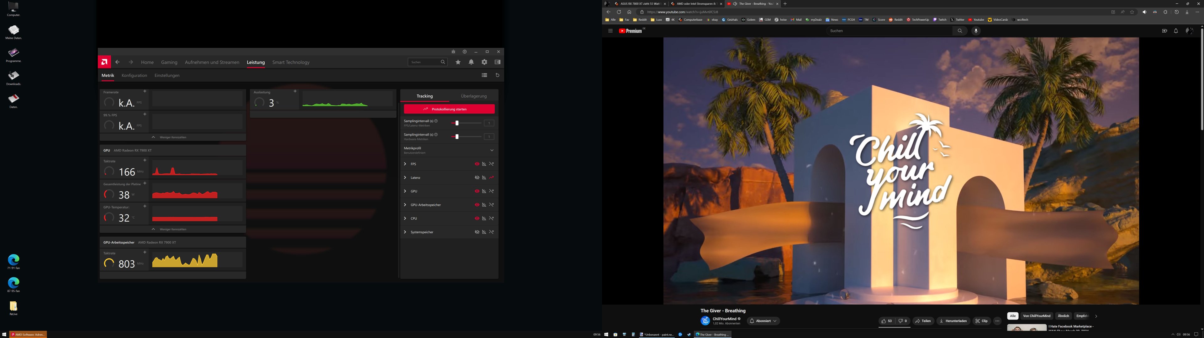

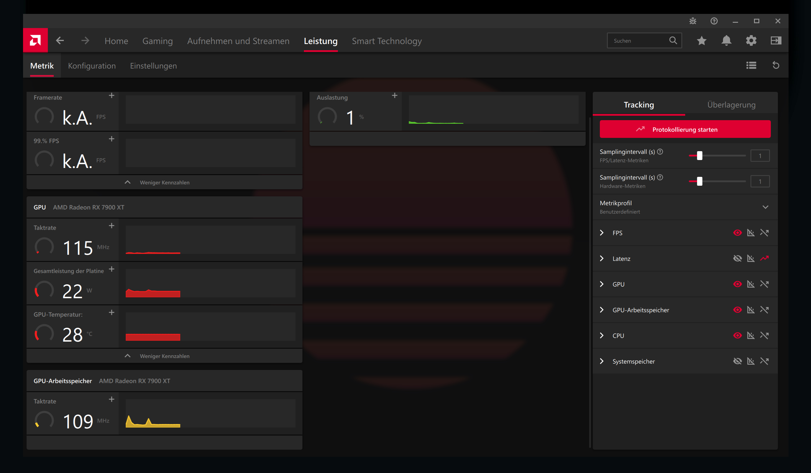

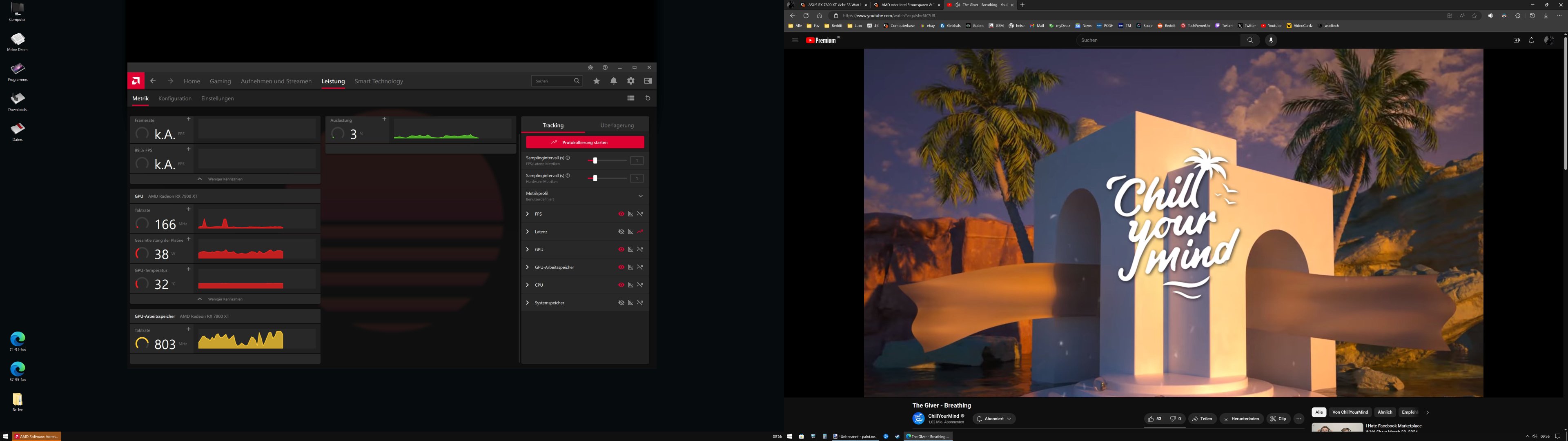

Mit meiner 7900XT und 2 UHD Bildschirmen 1x120Hz Adaptiv Sync und 1x 60Hz Freesync.
20-25w im "richtigen" idle, wenn nichts weiter passiert oder man nur ganz normal im Internet surft ohne das Videos etc laufen, können offen sein aber gestoppt.

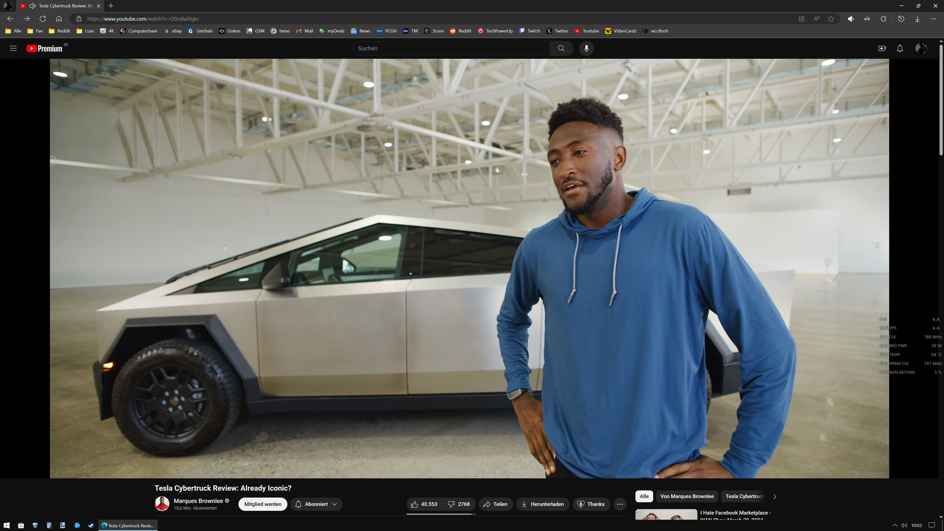

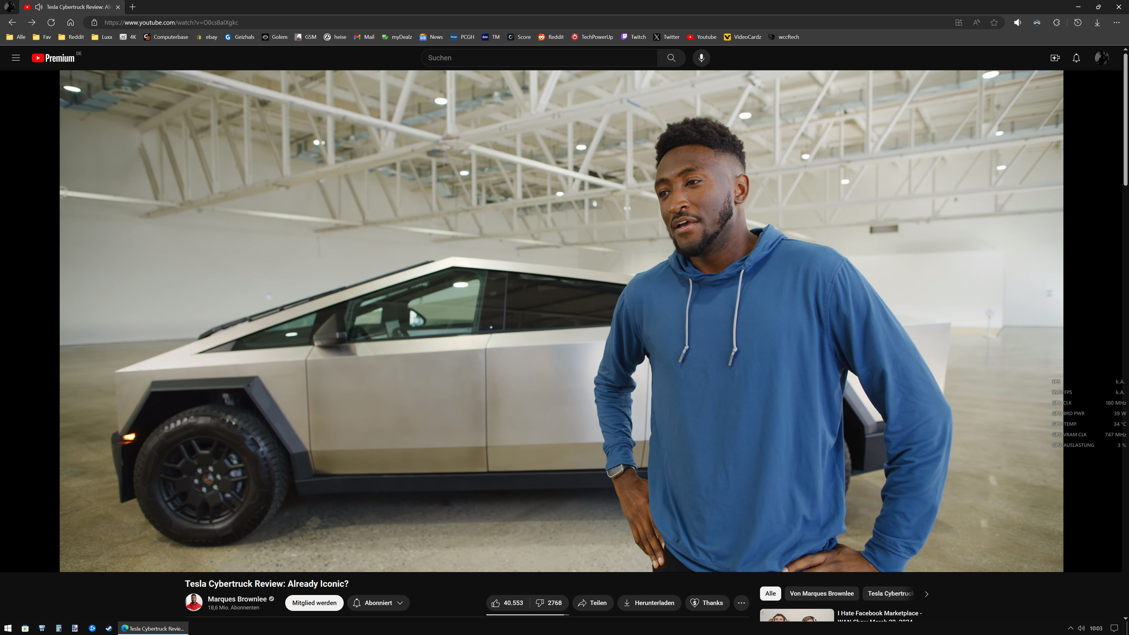

33-42w sobald Youtube mitläuft wie auf Bild 3 und da ists auch egal ob so ein einfaches Video ohne echte Bewegung oder das neue MKBHD Video in 4K.

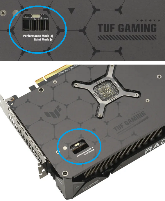

Ich würde mal im Adrenalin auf Stock setzen. Du hast da Benuzerdefiniert stehen. Da werden viele Features ausgeschaltet.
Du kannst auch mal versuchen, die GPU mit dem Performance Switch in den "Quiet Mode" zu versetzen.
Vielleicht ändert sich dann auch etwas an der Verlustleistung im Leerlauf.
Reaktionen: dms

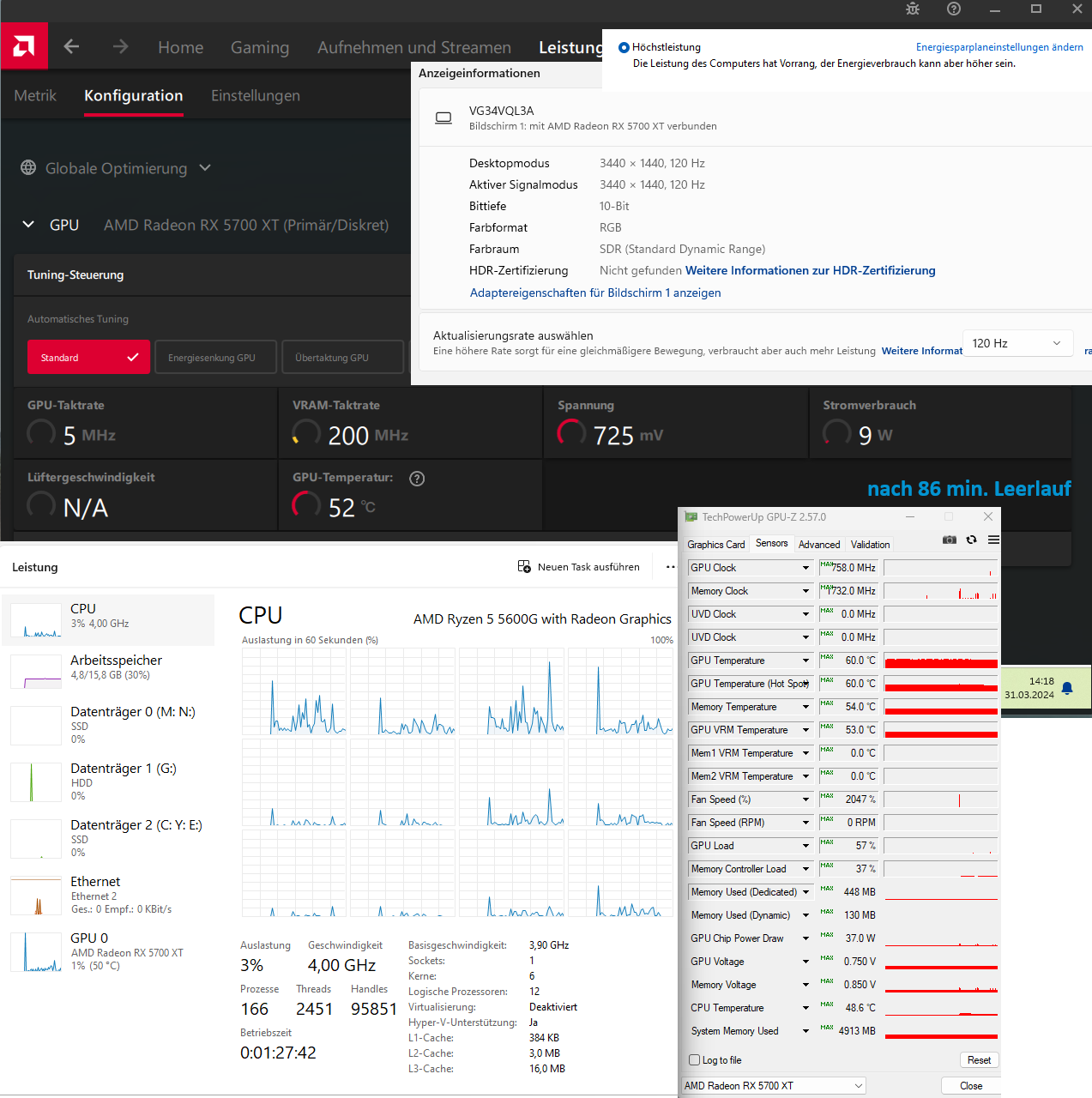

Ich hab's vorhin mal ausprobiert, mit einem 34 Zoll UWQHD-Monitor an einer 5700XT, mit Display Port verbunden, und komme da auf ein doch etwas überraschendes Ergebnis:
Mit 120 Hz braucht die Grafikkarte im Leerlauf 9 Watt, mit 165 Hz genau das gleiche.
Windows-11_2024-03-31_14-17_86-min-Leerlauf_B550_DDR4-3533_CL17_6-01_UWQHD_120Hz_AMD-Ryzen-560...png
Aber: mit 60 Hz steht da plötzlich 34 Watt! :o
Windows-11_2024-03-31_14-24_Leerlauf_B550_DDR4-3533_CL17_6-01_UWQHD_60Hz_AMD-Ryzen-5600G_5700X...png
BS ist Windows 11 Home, ein B550-Board mit 5600G (iGPU nicht aktiv).
Energiesparplan ist Höchstleistung, auf Ausbalanciert das gleiche.

Die Daten in den Bildern passen nicht überein. Beim 1 Bild zeigt gpu-z vram Takt 1732, aber im Adrenalin stehen 200 Mhz.

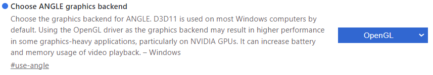

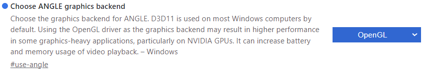

Videos im Browser können hier auslösen das der VRam-Takt hoch geht und leider auch dort bleibt. Entsprechendes Tag schließen bringt nichts, der Browser muss da schon komplett beendet werden.
Es reicht da schon, nur mal die 'falsche' Seite im Browser zu öffnen.
Folgender Tipp hat Abhilfe geschaffen:
unter vivaldi//:flags, chrome://flags, etc. folgende Einstellung setzen: (siehe Anhang)
