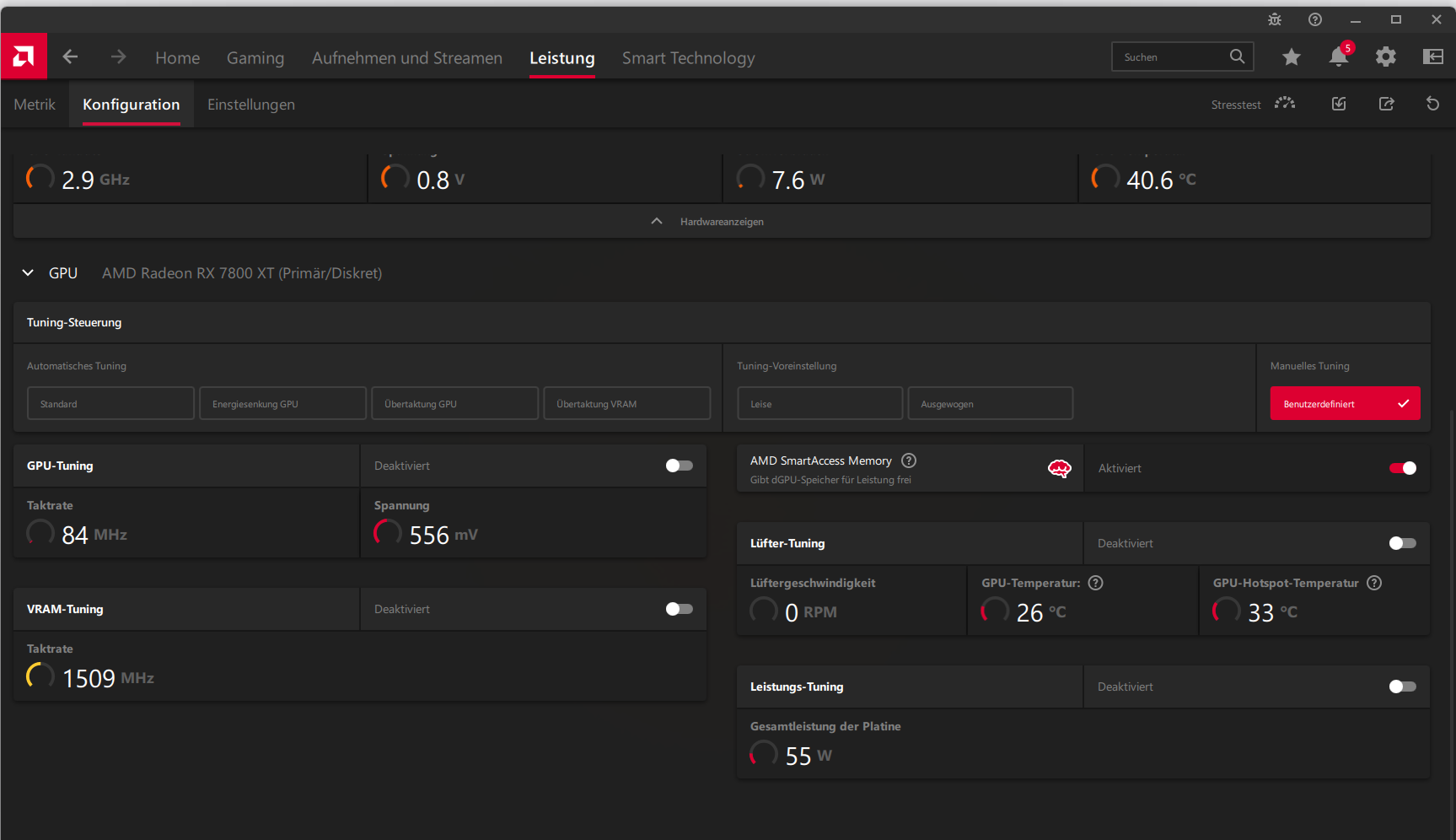

Guten Tag, mein Freund hat sich einen neuen PC zusammengebaut und dafür die folgende Hardware benutzt. An sich läuft alles recht stabil in Games. Leider ist das Problem der hohe Idle Verbrauch auf dem Desktop. Sobald Office Arbeiten wie mehrere Browser-Tabs verwendet werden, steigt die Board Power auf 55 Watt! Sobald man nur scrollt. Das ist dann ihm doch zu hoch. Wobei die CPU alles im Normalen häl
...Wir haben schon Windows neuinstalliert, SSD Ein und ausgebaut. Grafikkartentreiber per DDU deinstalliert neu aufgesetzt.

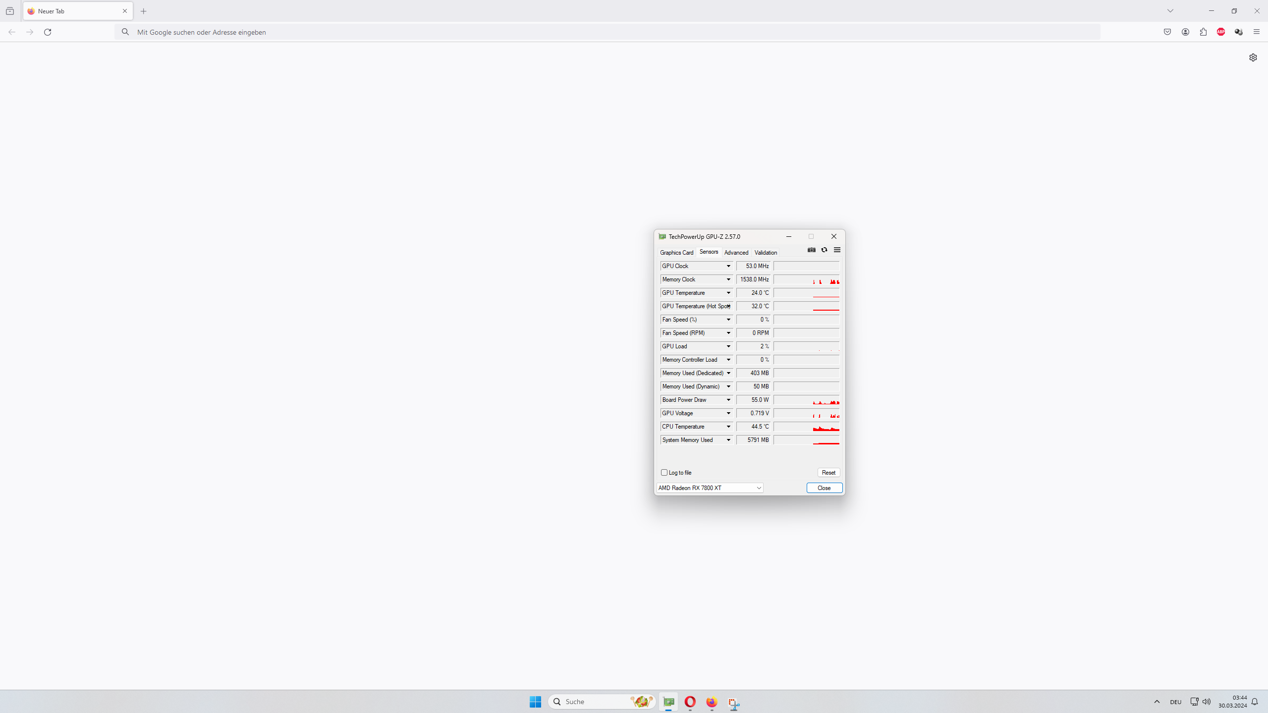

Ich sehe gerade die Bildschirmbewegung bezieht sich auf einen Monitor. Scheint bei der Karte wohl normal zu sein.
Zitat aus dem Test; Auch im praxisnahen Fensterverschiebungstest liegen die Nvidia-Beschleuniger klar vorne, hier schneiden die neuen Radeons vergleichbar wie die anderen RDNA-3-Ableger ab.
geht die vram Taktrate auch mal runter? Sonst liegt es daran

Wie man sieht wird halt unter Belastung die VRAM Clock erhöht. Alles völlig normal.
MSI Afterburner zeigt normale Werte von 7-15 Watt an Memory so um 66 Watt max

Das werden alle 7800xt machen weil die alle viel Speicher haben der nunmal Strom braucht. Aber der Energiesparmodus funktioniert ja, die Karte braucht im Idle viel weniger Strom. Ich sehe da kein Problem wegen kurzzeitig 55Watt.
Mit der Leistungs-Tuning Einstellung kann man den Stromverbrauch minimieren.
55 Watt ? das nennst du viel ? Da würde ich gar nichts machen, wieso auch ? Ist völlig normal :)

Es kann passieren, dass der AMD-Adrenalin seine eigene Grafik misst. Dennoch ist der Verbrauch nicht auszuschließen. Eventuell gibt GPUz einen anderen Wert aus. Eventuell hilft ein anderer / neuerer Treiber.
