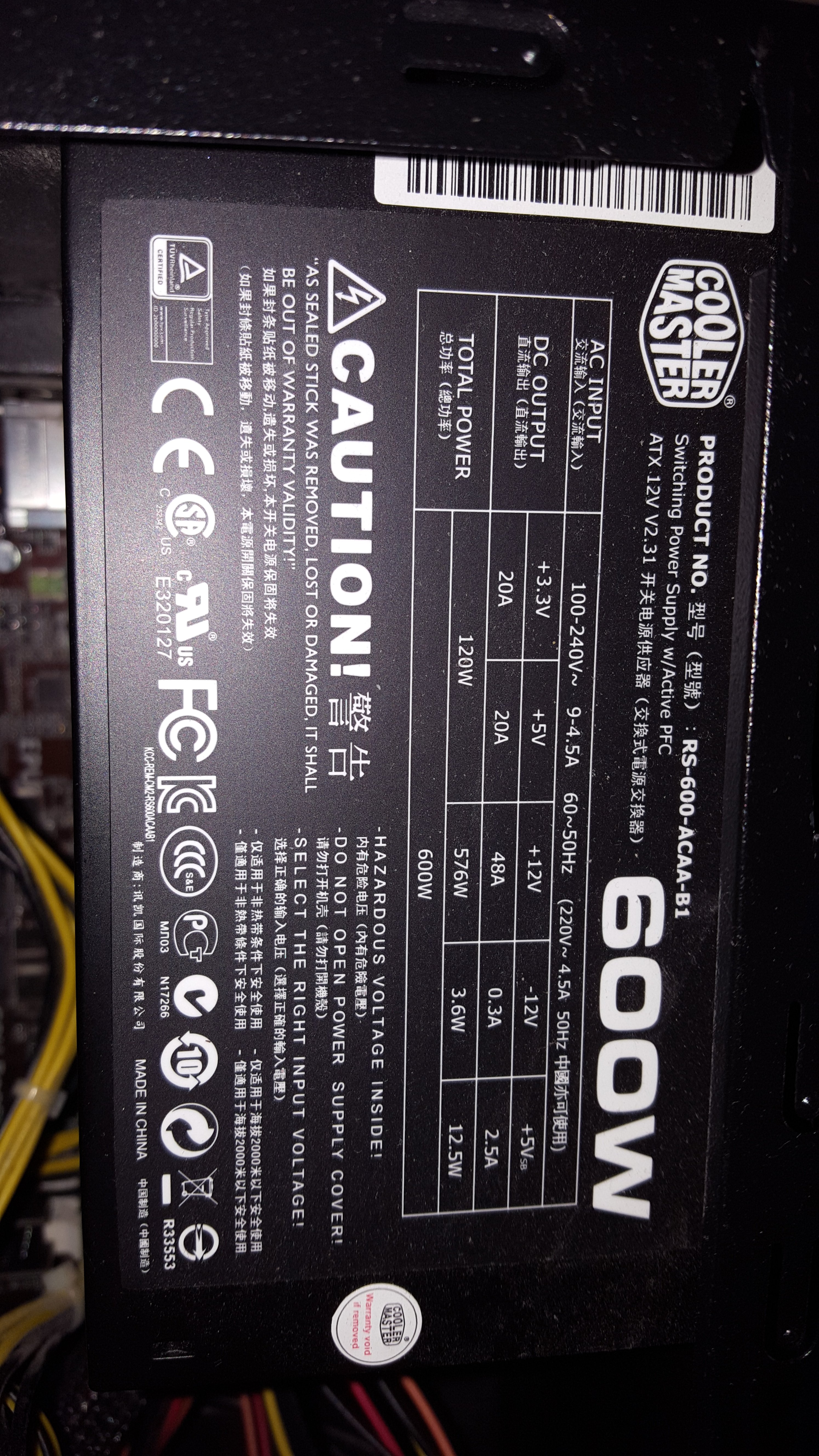

Guten Abend, 560 Watt Netzteil sagt gar nichts aus! Also mehr Info's zur verbauten Hardware!
Sind alle Stromanschlüsse an der Grafikkarte angeschlossen ?
Was für ein Netzteil hast du?

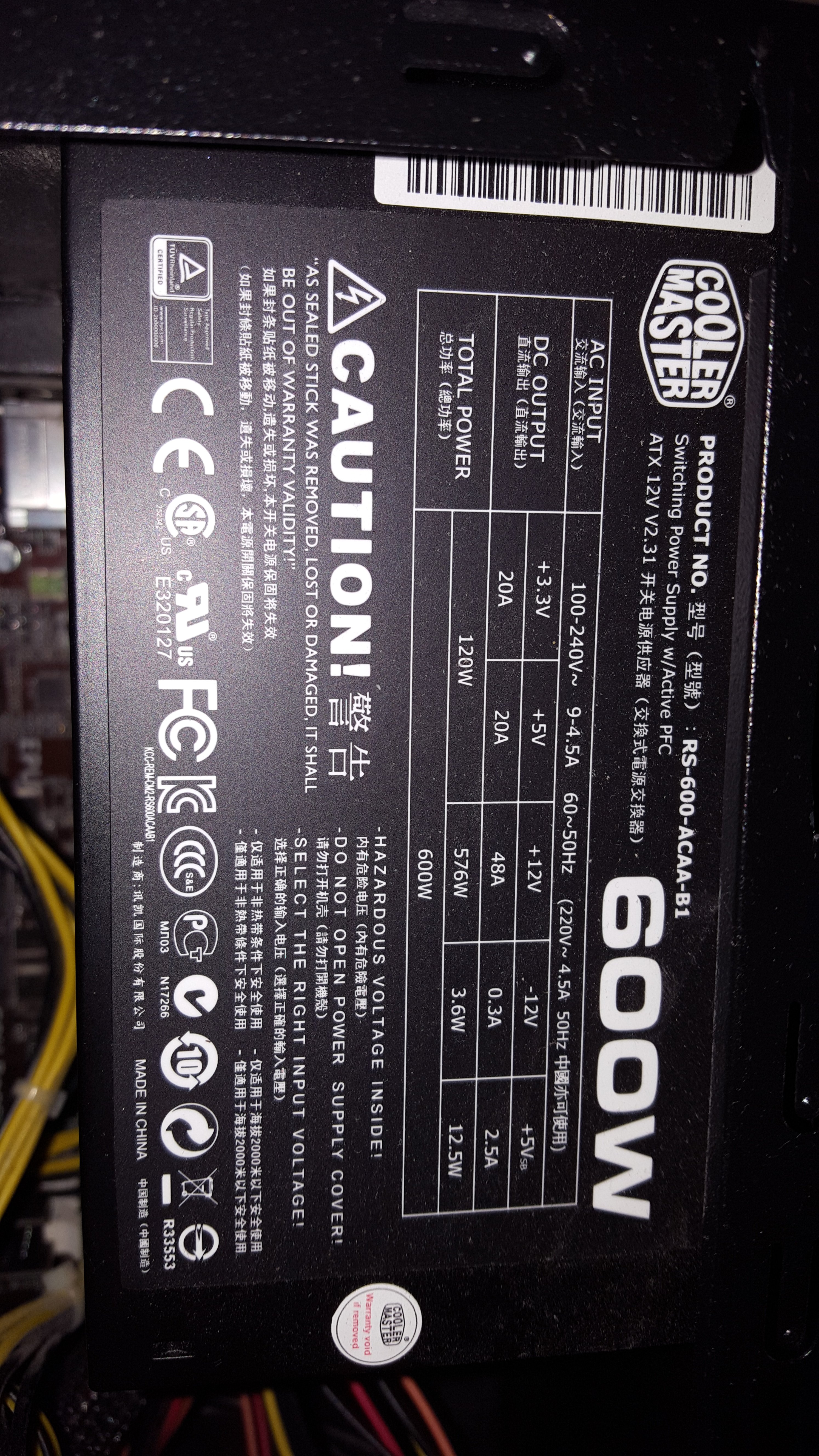

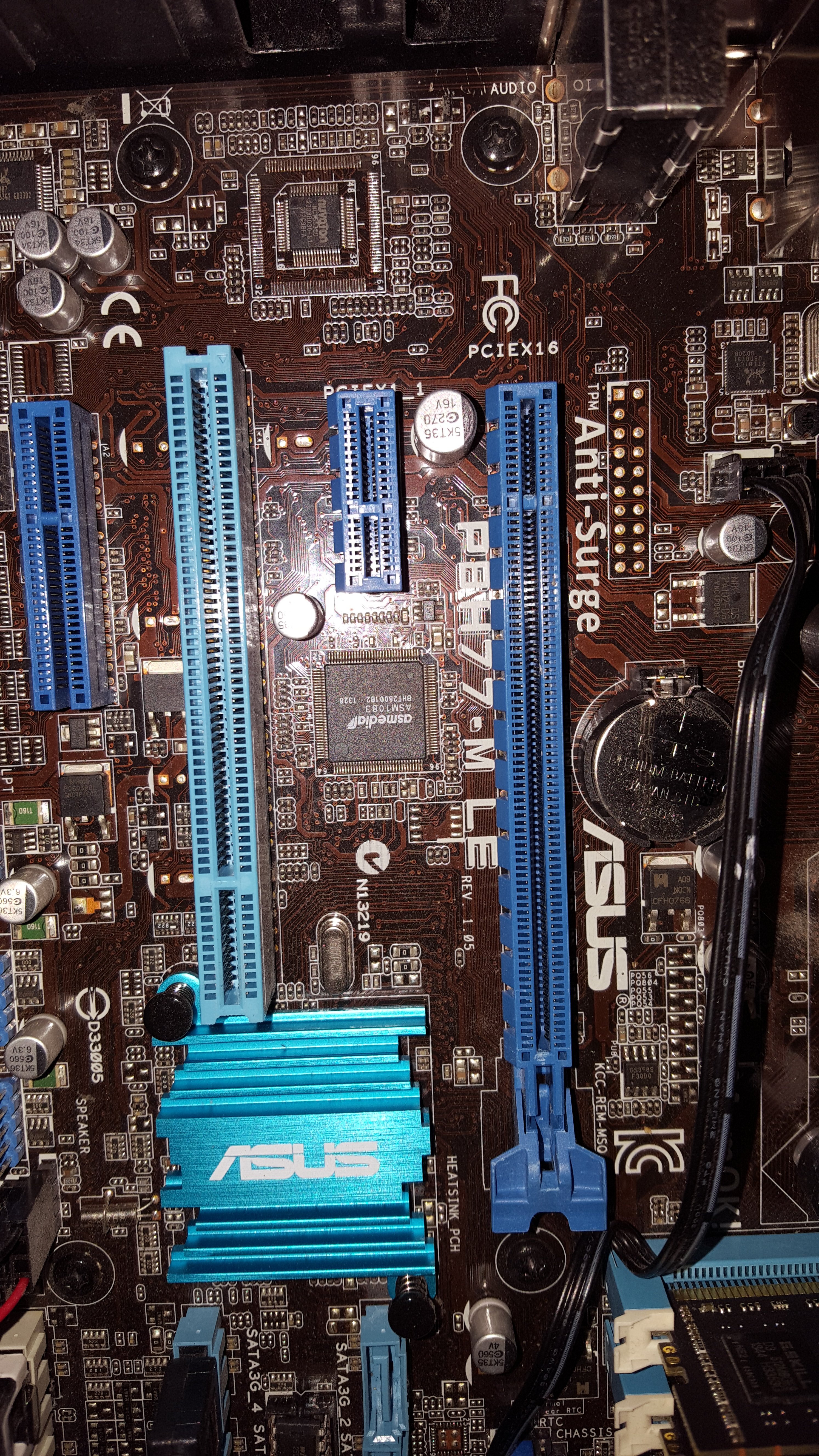

Hier paar Fotos zum aufbau

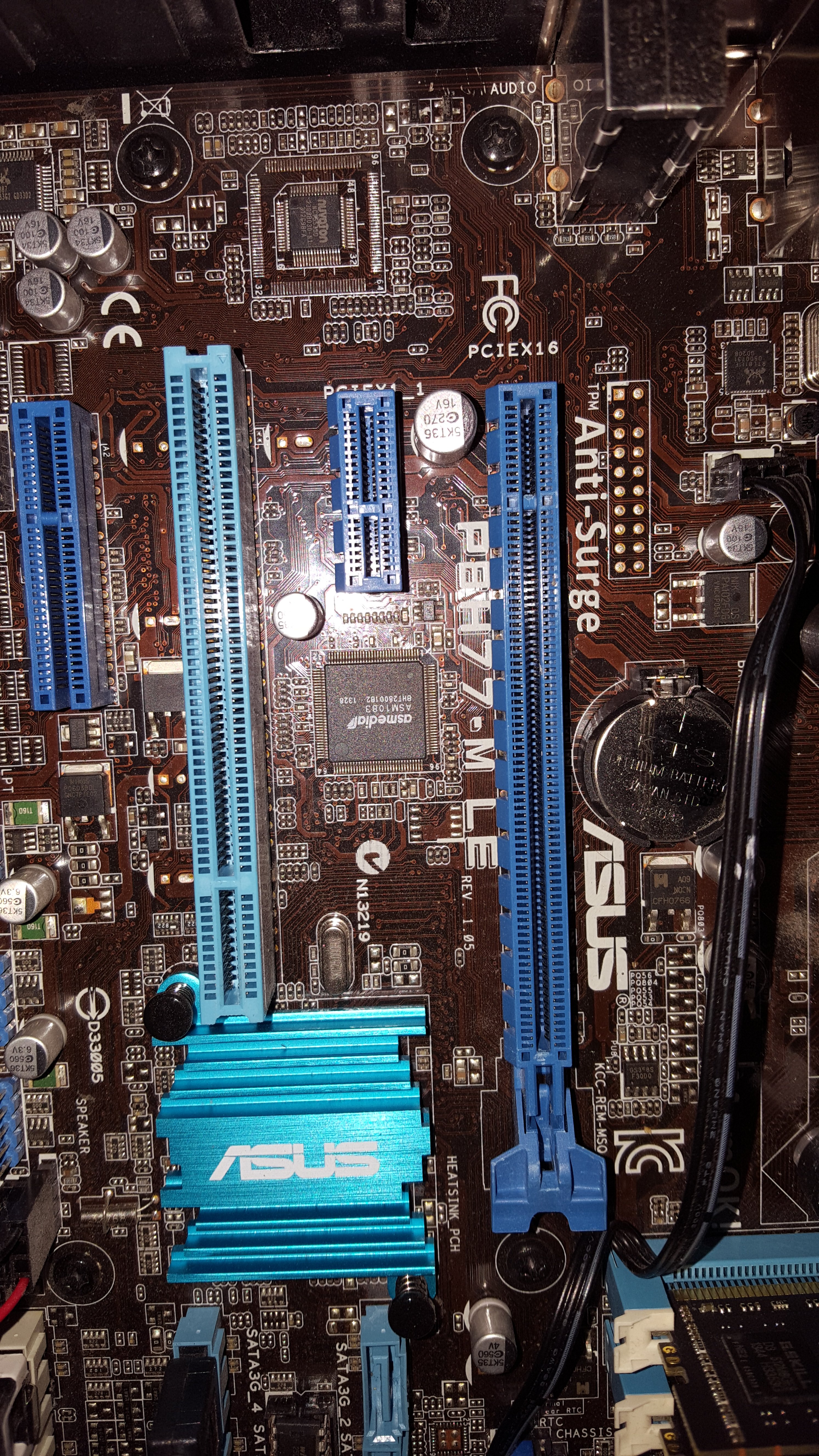

H77 ist von 2012. welche BIOS-version ist auf dem MB? programme wie CPU-Z zeigen das an.
NT ist für ne 1080 mMn nicht angemessen.
Asus p8h77- m ob Motherboard

Du musst auf jeden Fall ein Biosupdate für das Board durchführen, wenn noch nicht geschehen..
