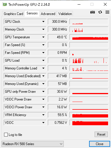

habe jetzt nochmal ingame mit afterburner und HWinfo nachgeschaut und der gpu schlägt ständig aus ( also von 6% zb auf 90) und das alle 2sek c.a. Weiß nicht ob das weiter hilft

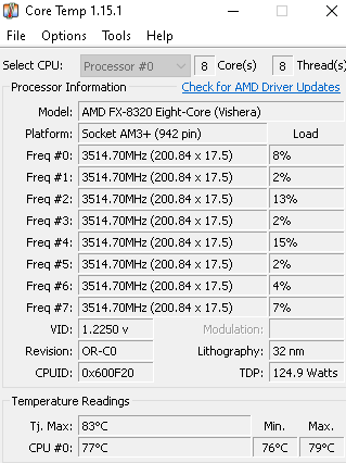

Also das hier habe ich mit HWinfo gemacht in minecraft (ich spiele es nicht wircklich aber es ist das einzigste game wo ich sicher sein kann das mein pc nicht abschmiert nach 2 min)

15 das doich rausgetappt oder?
@rg88 dann Prime aber nur mit 1344 1344 oder=?
80 Grad ohne Last?
Dein Kühler sitzt nicht richtig drauf oder ist dicht. Eindeutig ein Temperaturproblem
-> Notabschaltung wegen Überhitzung
