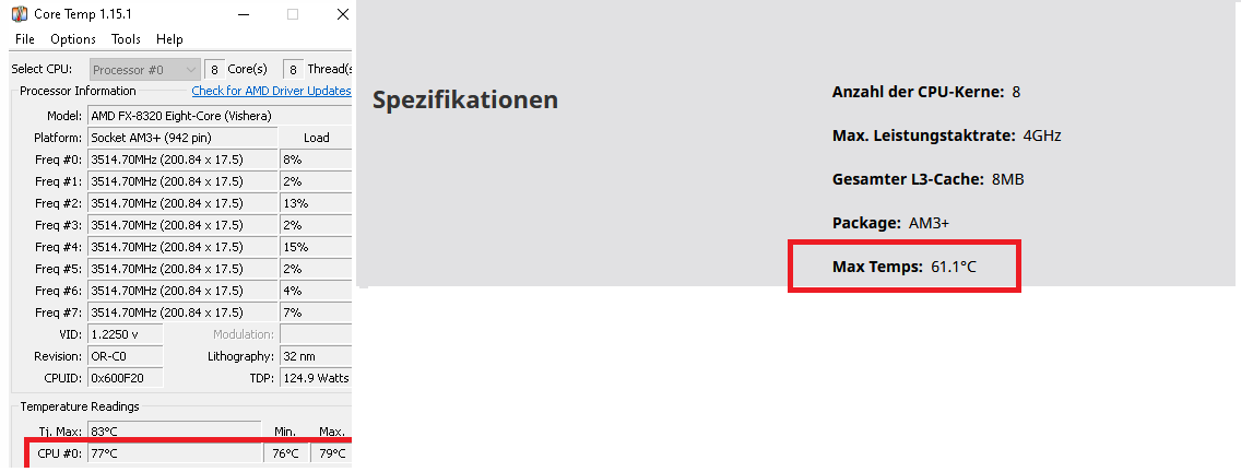

rg88 schrieb:
80 Grad ohne Last?
Dein Kühler sitzt nicht richtig drauf oder ist dicht. Eindeutig ein Temperaturproblem
-> Notabschaltung wegen Überhitzung

hab das ding nun sauber drauf und es bleibt zwischen 45 und 70°C. Schwängt halt hin und her nur manchmal geht es bis 80
Hab jetzt mal minecraft gestartet und es bleibt wieder auf 81°C xd

Deine Hardwareangaben sind wohl für die Tonne. Das Netzteil ist 10000% ein anderes als du angegeben hast.
Der Kühler scheint mir auch nicht für eine FX gedacht zu sein. Das mini-Ding ist doch sicherlich von einer alten Athlon CPU mit 65Watt

Der CPU-Kühler stammt aus Athlon X2 64 Zeiten, ist steinalt und ist für den FX-8320 unterdimensioniert.
Also mal grob als Theorie in den Raum geworfen. Der FX-8320 war bisher mit der GTX 960 unterfordert, wurde also ausgebremst (und selbst das kann ich mir nur ganz schwer vorstellen) und mit der neuen Grafikkarte verschindet dieser "Flaschenhals" und der Prozessor steigert seine Auslastung. Das mini Ding das sich Kühler schimpft kann die dabei entstehende Hitze nicht mehr abführen. Der Prozessor drosselt zunächst den Takt und zieht etwas später die Notbremse in Form einer Abschaltung.
Ein neuer (gebrauchter) artgerecht dimensionierter Kühler könnte das Problem also beseitigen.
