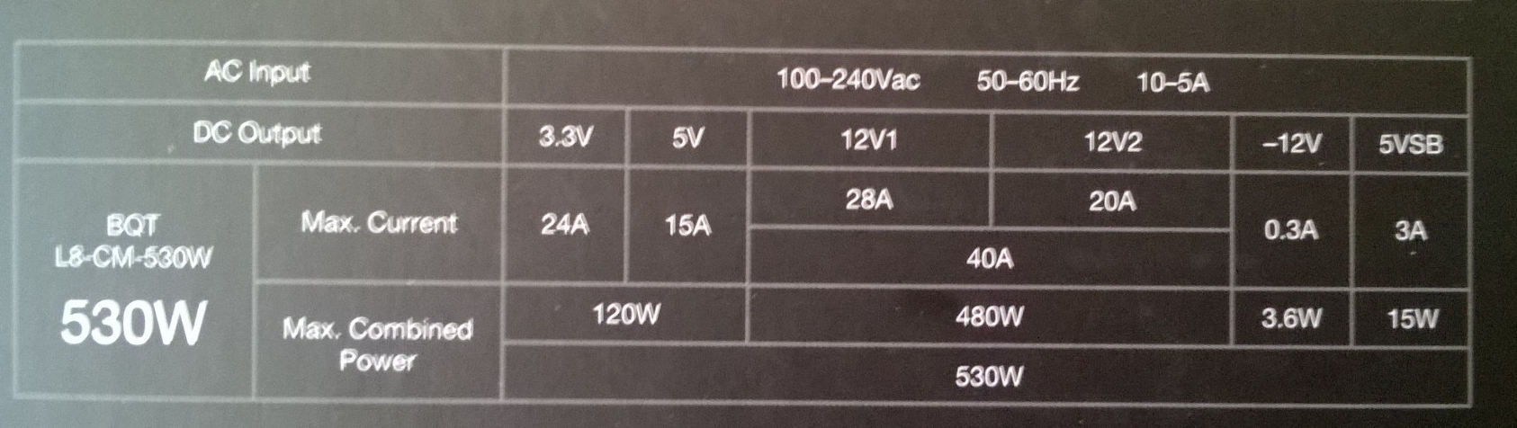

vorher war eine xfx r7770 aber mit einem 420w netzteil eingebaut. Bei der anforderung der Asus Steht min 500w un 12v 38A, laut dem netzteil sind es auf der 12v1 28A und 12v2 20A, beide zusammen 40A. Kann von der leistung auch gerene ein foto machen.
...und genau da liegt der Denkfehler die Stromschienen kann man nicht so einfach zusammen addieren! Da kommt genau das raus:12v1 28A und 12v2 20A und kein Amper mehr oder weniger. Abgesehen davon sind genau diese Netzteile bei CB bei einem Test durchgefallen!
40 Ampere bei 12 Volt sind aber 480 Watt Leistung. Welche Geforce GTX 960 verbraucht denn derart viel Strom!?
Das Netzteil ist nicht das Problem, es sei denn, es ist defekt. Ich vermute dennoch, dass es die Grafikkarte oder das Mainboard ist.
Was für eine Angabe ist den dann die wichtige für mich, demnach könnte das ja Nichtmal das 730w Netzteil von bequiet stemmen. Im Anhang die Daten des Netzteiles, ich habe mich mit zusammen wahrscheinlich falsch ausgedrückt :(
EDIT: so wie KodeX es sagt

Eine normale Geforce GTX 960 hat eine TDP von 120 Watt. Da würden theoretisch sogar zehn Ampere auf der 12-Volt-Schiene ausreichen. Welche Asus-Grafikkarte hast du denn genau?
