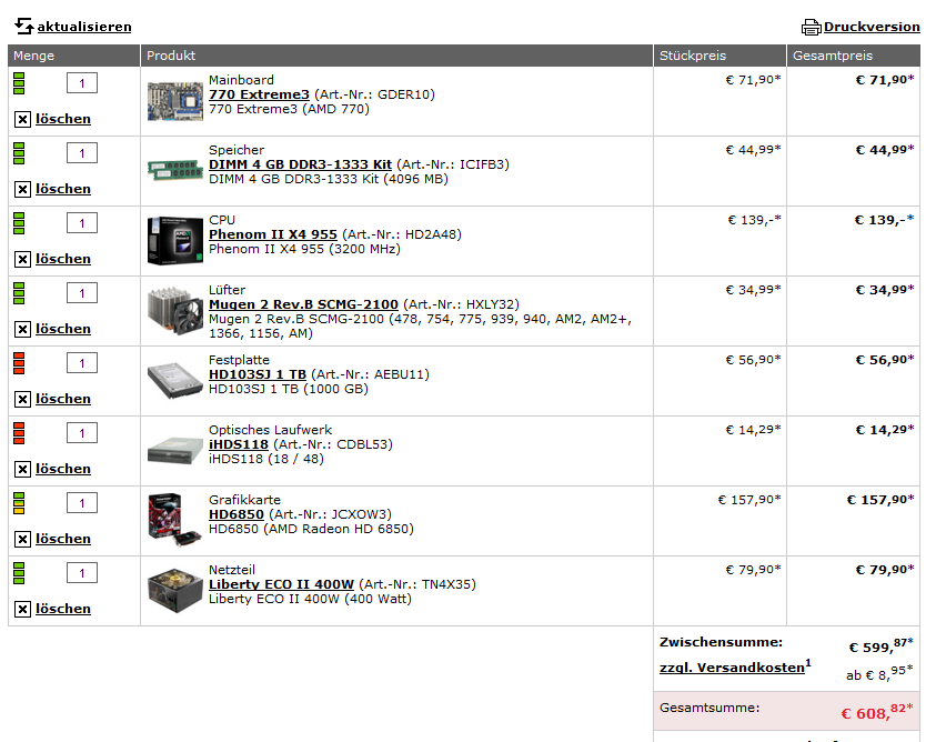

Also dein PC ist schon zielich alt, mit einem neuen hättest du auf jeden Fall wieder ordentlich Power. Wenn du aber unbedingt einen Fertig-PC kaufen willst, würde ich dir von dem buffed Rechner abraten. Da bekommst du was besseres für das Geld. Schau dir den mal an, der hat mehr Leistung für's Geld (http://www.one.de/shop/product_info.php?cPath=128_238&products_id=4587).
Du musst allerdings aufpassen, Windows ist da nicht dabei.
Das sollte erst mal für die Nächsten jahre Halten damit kannst du alles gut und Flüssig spielen..
Sind deine 600€ geworden. (:
P.S Gehäuse musst du selber wählen da jeder geschmack anders ist.!
