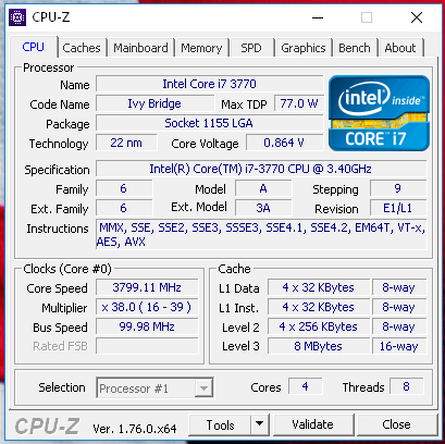

CPU: i7 3770

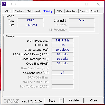

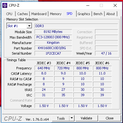

Kingston 8 GB RAM DD3

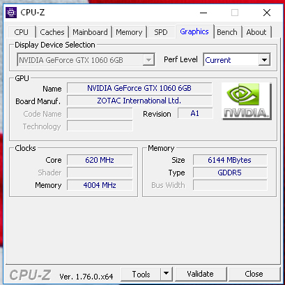

Könnt Ihr damit etwas anfangen?
Graphics
Number of adapters 1
Graphic APIs
API NVIDIA I/O
API NVIDIA NVAPI
Display Adapters
Display adapter 0
Name NVIDIA GeForce GTX 1060 6GB
Board Manufacturer ZOTAC International Ltd.
Revision A1
Memory size 6 GB
Memory type GDDR5
PCI device bus 1 (0x1), device 0 (0x0), function 0 (0x0)
Vendor ID 0x10DE (0x19DA)
Model ID 0x1C03 (0x1438)
Performance Level 2D Desktop
Core clock 658.0 MHz
Memory clock 405.0 MHz
Performance Level Default
Core clock 620.0 MHz
Memory clock 810.0 MHz
Performance Level 3D Applications
Memory clock 3802.0 MHz
Memory clock 4004.0 MHz
Win32_VideoController AdapterRAM = 0xFFF00000 (4293918720)
Win32_VideoController DriverVersion = 21.21.13.7633
Win32_VideoController DriverDate = 12/11/2016

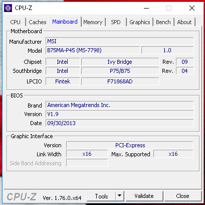

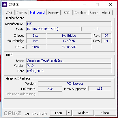

Also im BIOS steht:
Windows 8 Configuration [Disabled]
MSI Fast Boot [Disabled]
Fast Boot [Enabled]
Nutze Windows 10, muss ich BIOS updaten?
Habe aber Angst im BIOS rumzuspielen :x
Habe jetzt nun
So habe den FurMark StressTest gemacht,
vorher ging der FurMark StressTest so 1-2 sec und dann bekam der Monitor kein Signal.
nach dem ich Fast Boot auf Disabled gestellt habe, ging der FurMark StressTest länger.
Ich denke mal so eine Minute und war etwa bei Frames 5000, GPU Power Auslastung war bei 98% dann bekam Monitor wieder kein Signal!
sind wir aufm richtigen Weg? :D
Für heute gebe ich erstmal auf....... ;(
kann PCIE GEN3 nur auf Auto oder Disabled stellen.
Ich verstehe hwmonitor nicht, weiss nicht wo bzw. wie ich da die Temps unter Last testen kann. Sorry bin wohl zu Blöd ;(
Teste jetzte gerade CPU und GPU Temps mit HeavyLoad
Wie denn auf GEN2 schalten?
In BIOS zeigt er mir nur "PCIE GEN3 [AUTO]" an, den Befehl kann ich nur auf [DISABLED] stellen.
Soll ich den auf [DISABLED] stellen?
jowh. Und testen ob FurMark es jetzt packt. Temps der CPU ? Maxmimaler Wert (rechts) ?
"PCIE GEN3 [DISABLED]" hat nichts gebacht, FurMark schafft dann 3-4 sec und Mongitor kriegt dann kein Signal und Rechner hängt sich auf

Achso, ja BIOS habe ich heute schon geupdated mit dem Live Updater 6.
