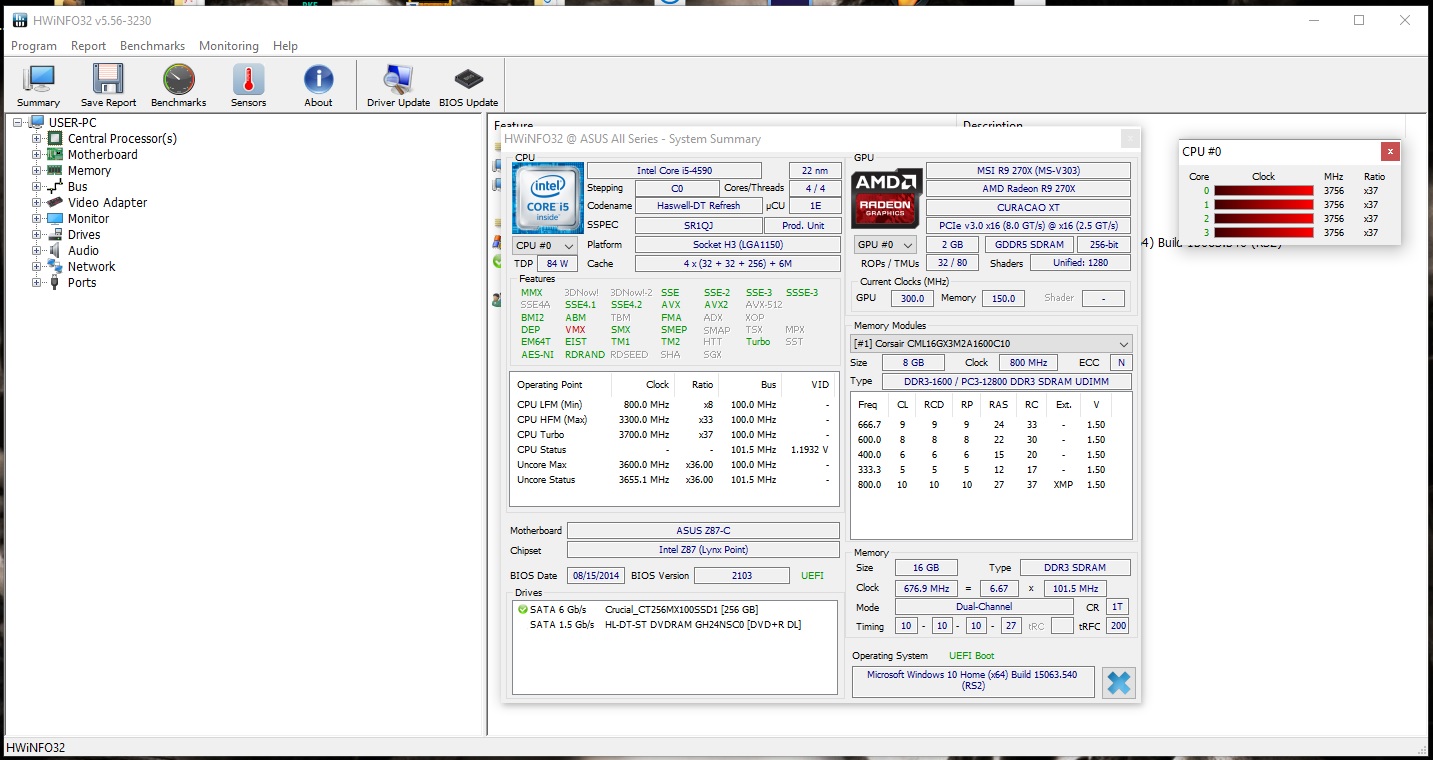

Meine ATI R9 270x ist defekt und ich benötige nun eine neue Grafikkarte. Ich weiß nicht ob ich dabei auf ein zusammenspiel mit meiner anderen Hardware achten muss, oder ob das heutzutage keine große Rolle mehr spielt.
Jedenfalls ist das hier meine Hardware:
Und mein Mainboard ist von Gigabyte F2A88XM-HD3p
Ich wollte 100-150 € ausgeben und möchte hiermit nach einer Empfehlung fragen. Ich spiele hauptsächlich PUBG, falls das relevant ist ^^ - hatte mit der bisherigen auch funktioniert, wenn auch auf etwas niedrigeren Einstellungen.

wie kommst du auf Gigabyte GA-F2A88XM-HD3P? dein MB ist laut screenshot ein ASUS Z87-C. auf dem von dir genannten MB (FM2+) würde der i5 (1150) auch gar nicht passen, geschweige denn laufen.

Ähm ich hatte einen Karton davon vor meiner Nase, aber ist vermutlich mein altes, BIOS Menü ist auch von Asus... bitte um Verzeihung...

Lt. dem Screenshot von HWiNFO hast du eine Intel i5-4590 CPU und ein ASUS Z87-C verbaut. Wie kommst du da auf das Gigabyte F2A88XM-HD3P? Dieses Board würde mit der Intel CPU gar nicht funktionieren.
