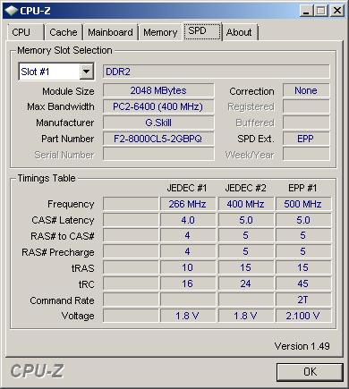

einen screenshot mit CPU-Z, wie auf dem Bild als Beispiel.
Link für cpu-z prog, https://www.computerbase.de/downloads/systemtools/cpu-z/
Gruss Harry

Von deinen 2 Kit's bitte mal jeweils 1 Riegel in Slot 1 und mach davon

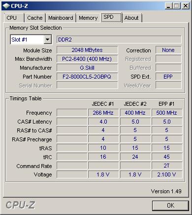

So, hab ich jetzt gemacht!
Ich glaube ich weiß warum es vorher nicht ging das SP1 zu installieren:
Ich startete den PC mit einem 6400 G Speicher und nach dem Ladebalken von Vista kam ein Bluescreen!
Das versuchte ich 3x, es wurde nichts besser!
Dann startete ich den PC mit dem 2ten 6400 G! Hier funktionierte es! Hier der Screenshot:
So nun hab ich den 6400C4 eingebaut und gestartet, funktionierte auch! Screenshot:

hi auf diese weise hast du dir den Memtest erspart, den wollte ich dir noch raten,
aber jetzt hast du wohl den defekten Ram gefunden,
wegen cpuz wollte die Timings und Spannungen vergleichen und dann per Hand eintragen im Bios,
beide Kit's wären also mit Standard 1,8 Volt gelaufen und nicht 2,1 Volt,
also bitte stell im Bios 5-5-5-18 für die Timing ein und für die Spannung 1,82 Volt
weil die Corsair normal mit 1,9V laufen,
daß Bios macht +0,08V und 1,82V einstellung macht dann 1,9V !
Gruss Harry
