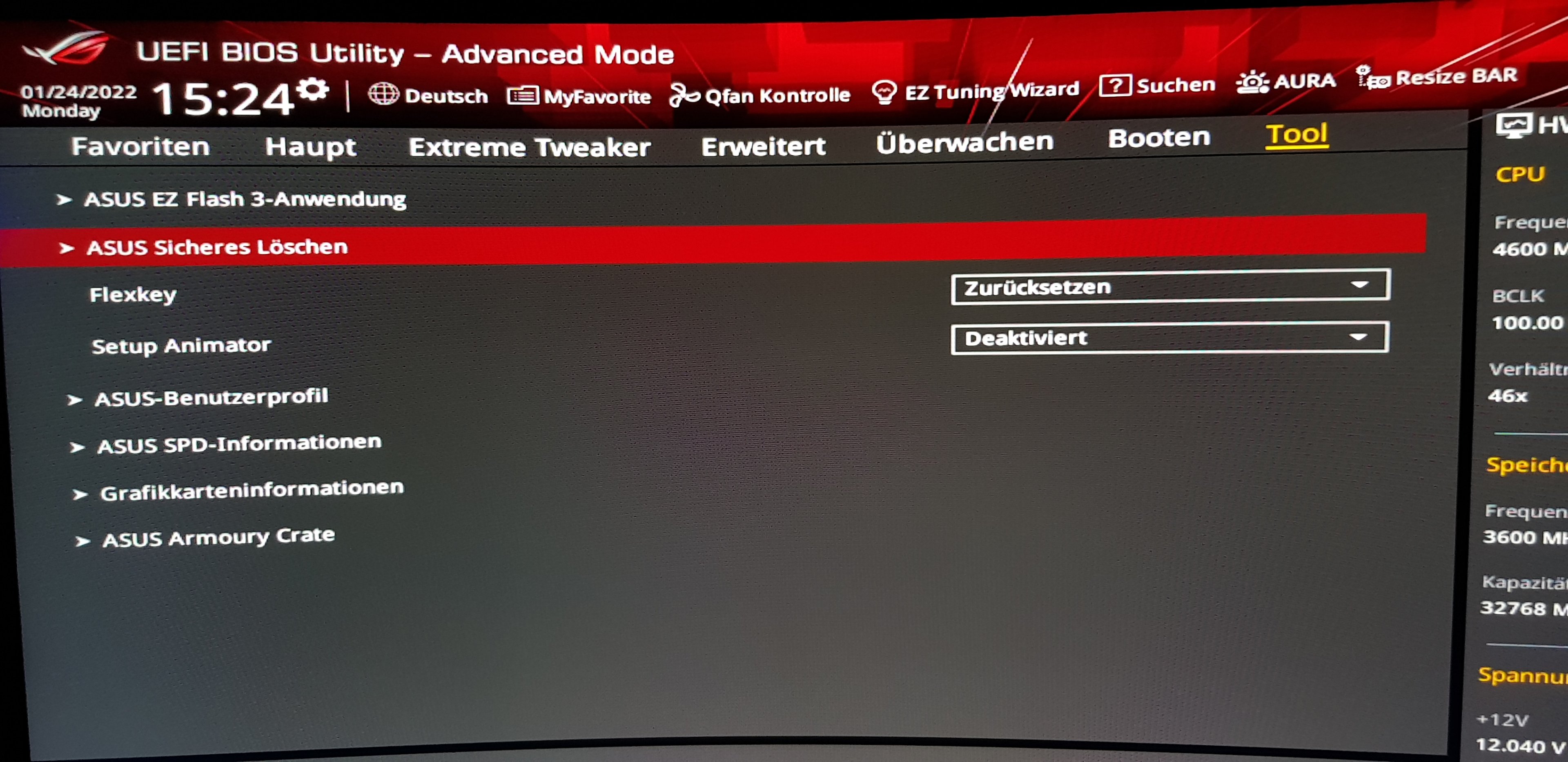

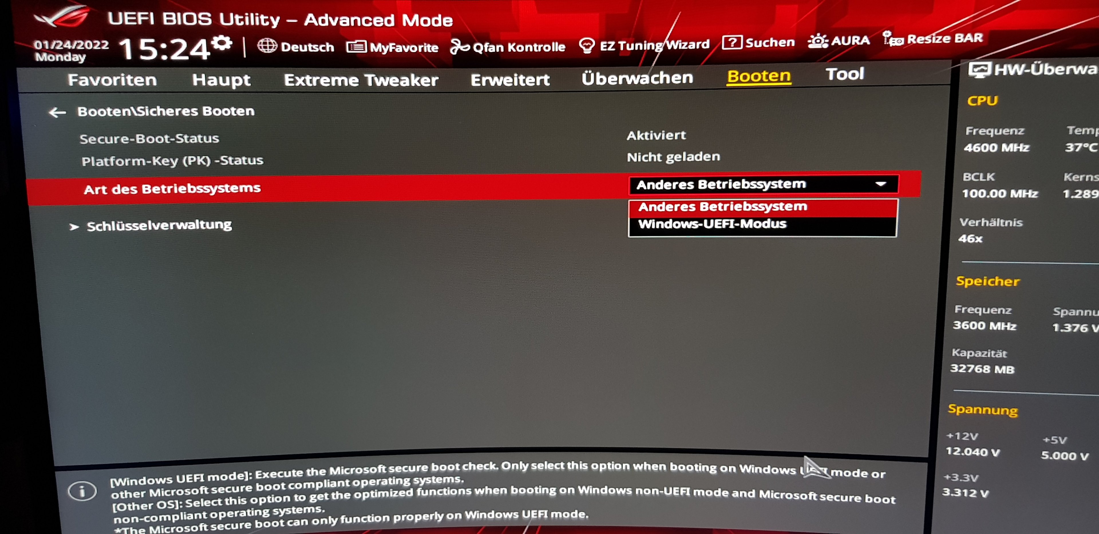

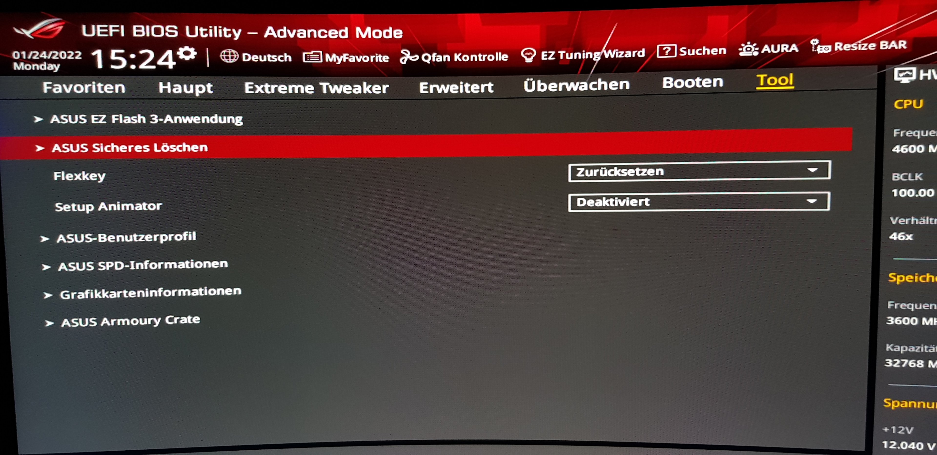

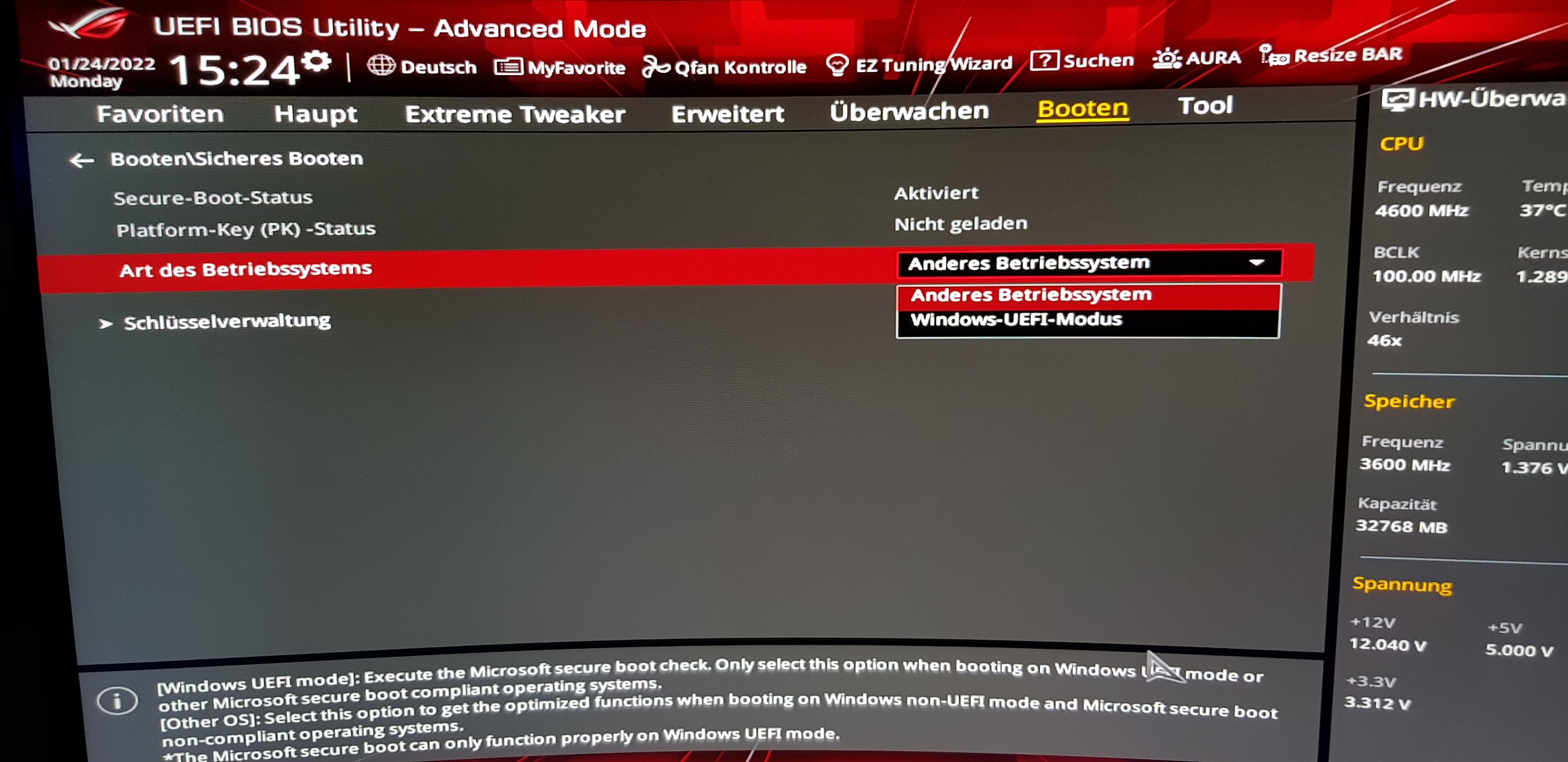

ich hab dir Bilder gemacht vom Asus Bios
Hier findest du die umstellung auf UEFI
und hier findest du Asus Erase oder auf Deutsch Asus Sicheres löschen mit dem du vorher deine SSD löscht und dann erst Windows neu installierst damit es auch wirklich eine saubere neue Installation ist.
