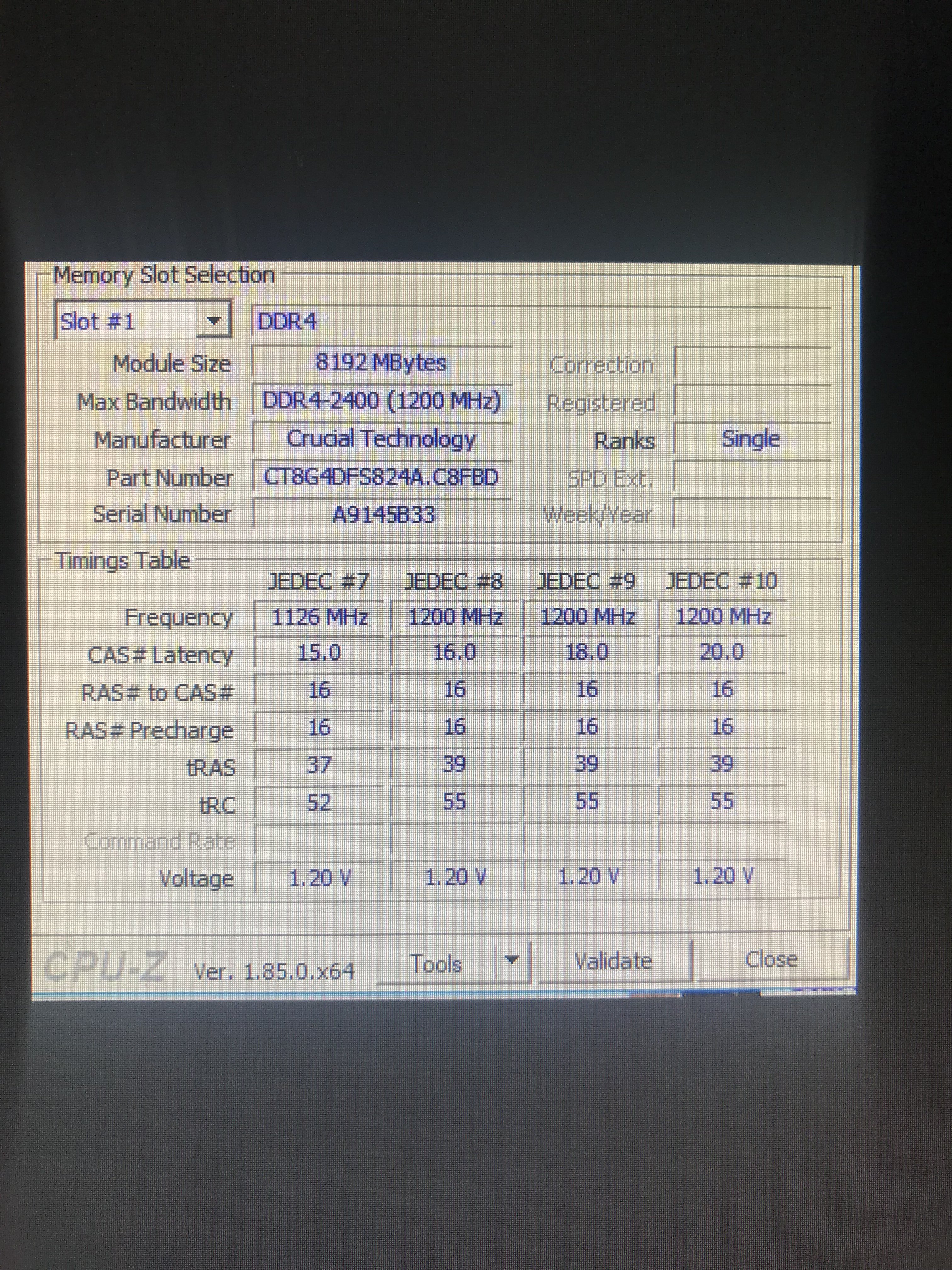

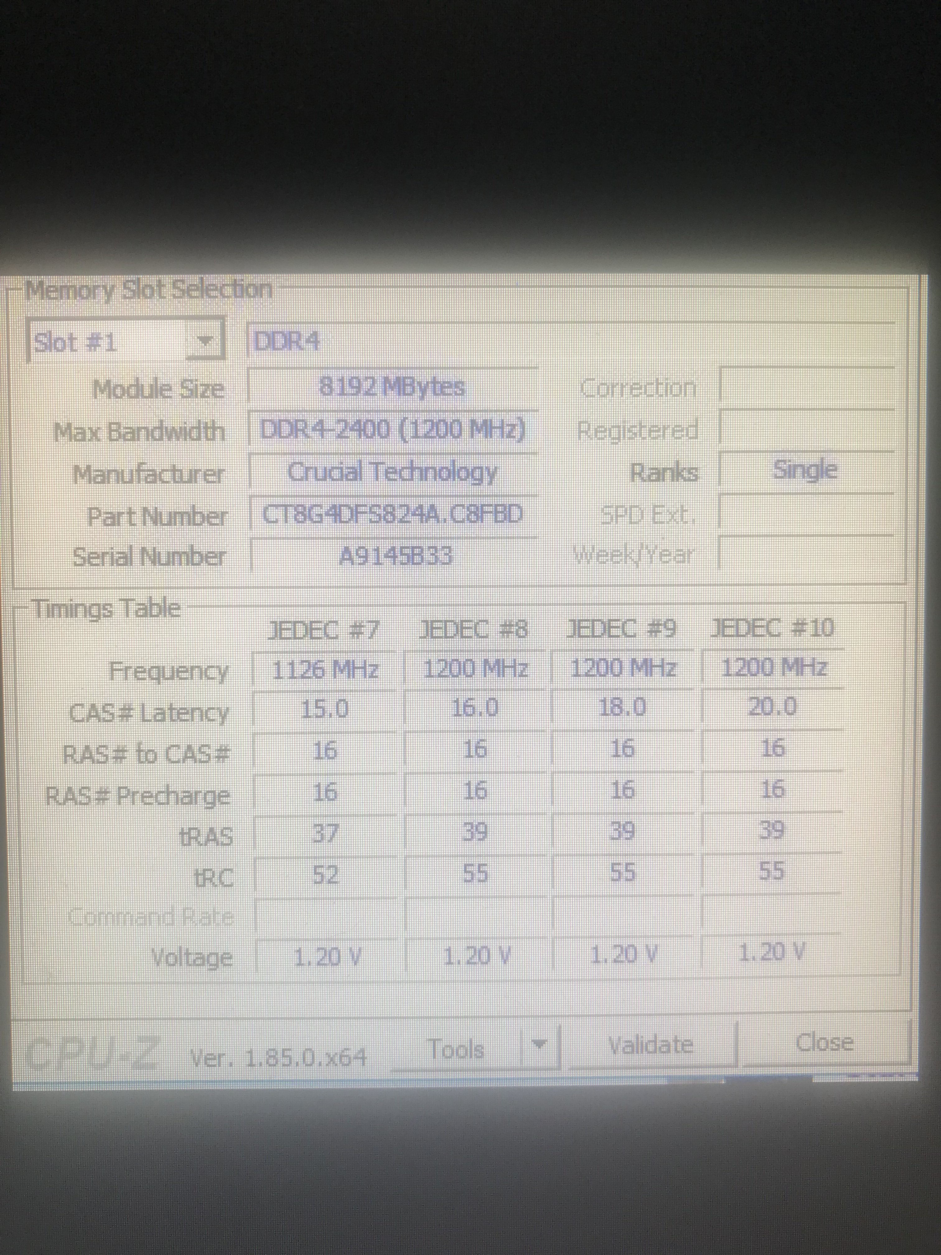

Lies mit CPU-Z oder Thaiphoon Burner die Nummer des verbauten Moduls aus und kaufe das gleiche nochmal.
Wenn es das gleiche nicht mehr gibt, poste uns die vollständige Nummer dann sucht dir sicher jemand was passendes raus.

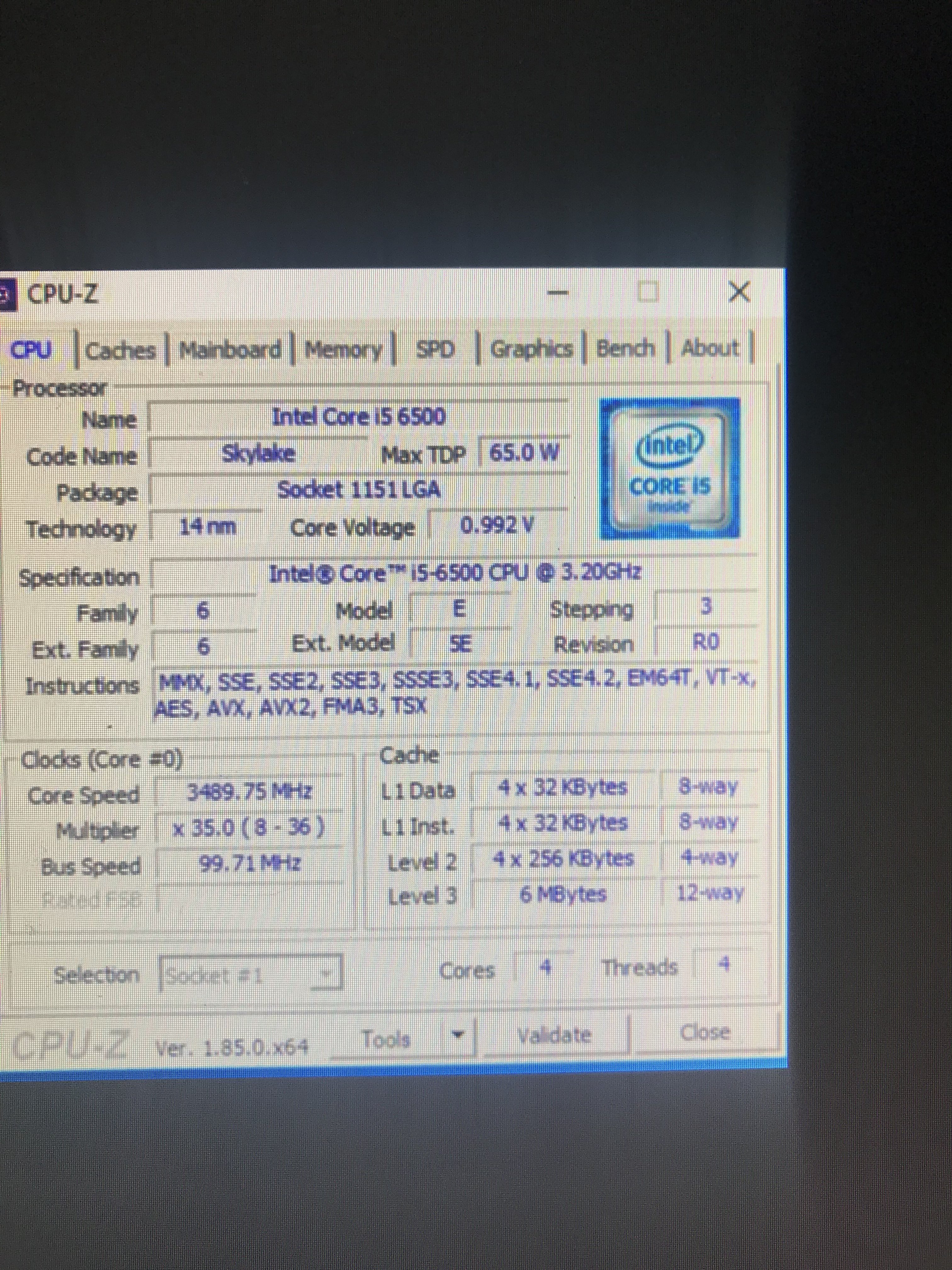

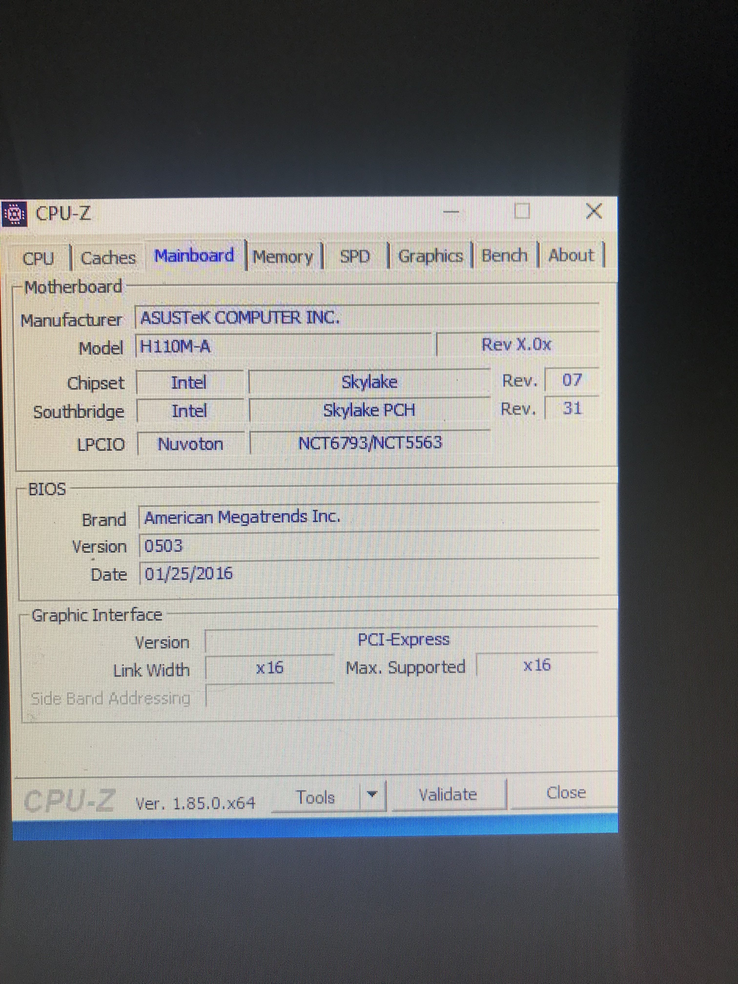

Tut mir leid für die Quali, hatte ich noch auf dem Handy.
Lg
