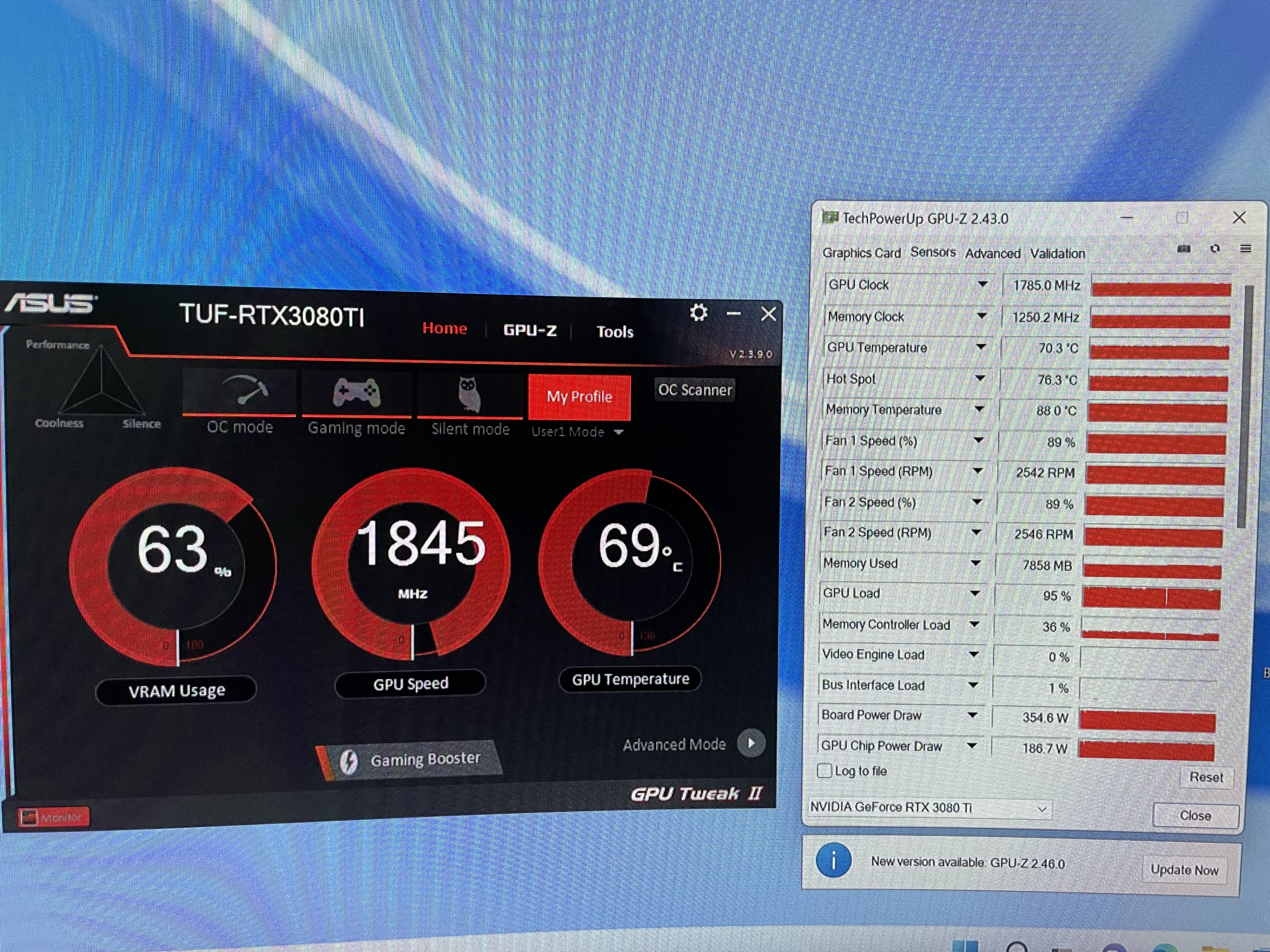

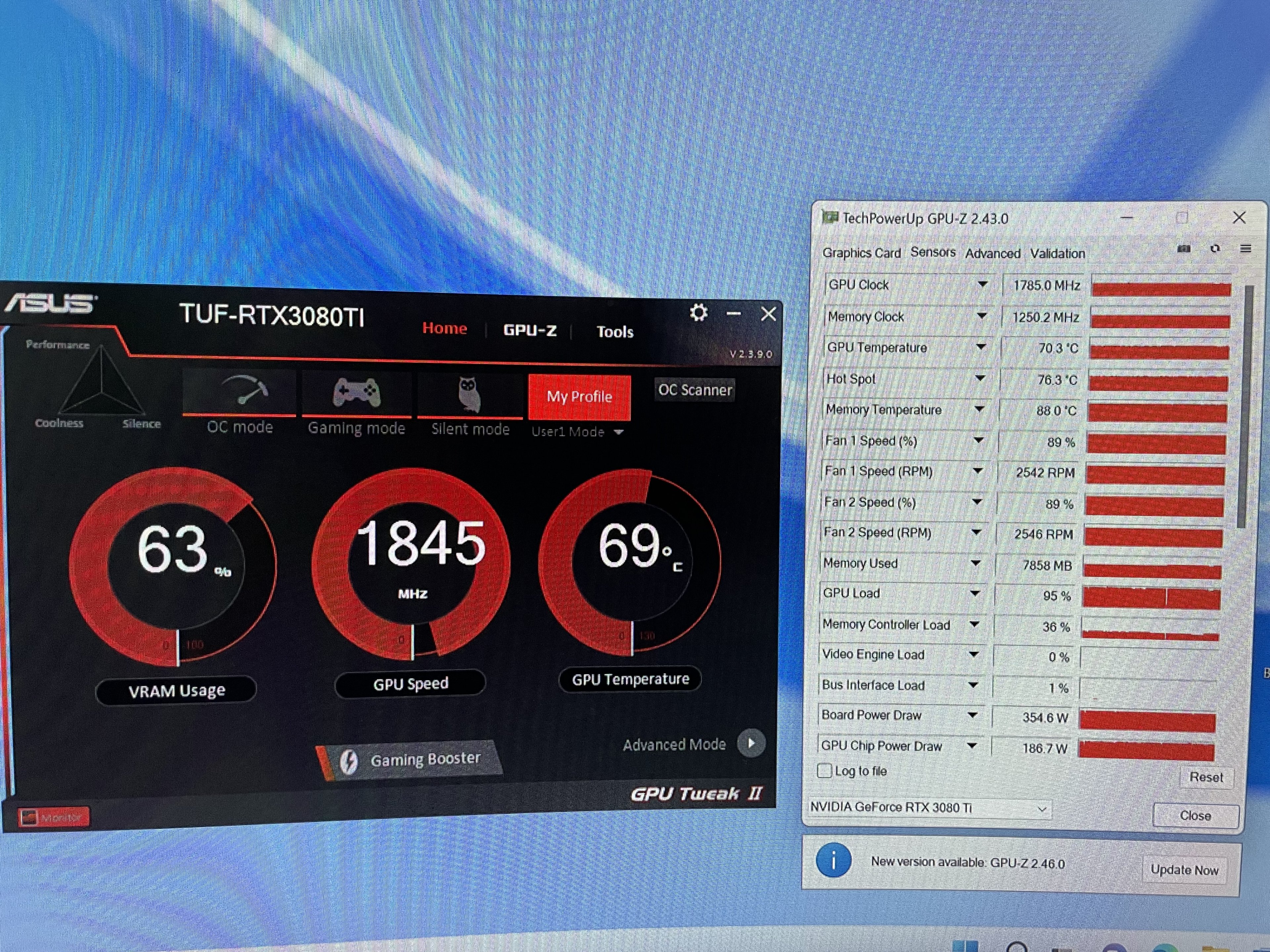

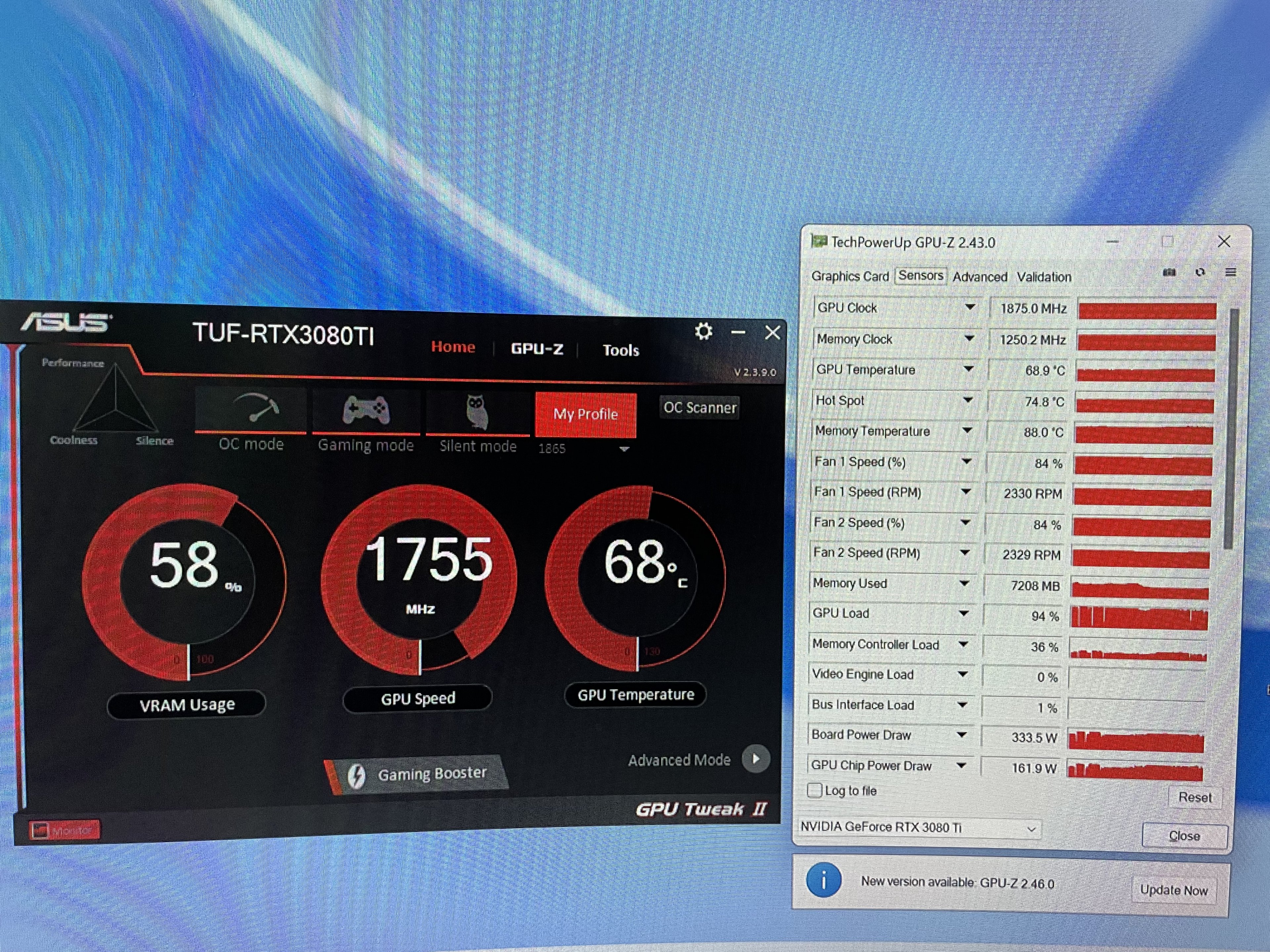

Neue RTX 3080 12GB erreicht ihren boost Takt nicht.🙁
maxi_rodriges schrieb:
Jetzt öffne mal die GPU Z und schau was hier steht:
GPU Z ist doch geöffnet, was soll ich da auslesen? Das Problem ist das als ich das Video gemacht habe 26 Grad Raumtemperatur hatte.
Mit geöffneten GehÀuse habe ich 2 Grad weniger. Unter 73 Grad kommt die Karte auch nicht bei 20 Grad Raumtemperatur. Leider habe ich nicht von Anfang an auf die Taktraten geschaut.
Nicht die Daten vom Sensor, sondern Graphics Card und Advanced. Ich habe es im Screenshot sogar markiert.
Meine RTX 3050 hÀlt 1822 MHZ auch nur kurz. Wenn sie warm wird fÀllt der Takt auf 1775 MHz.
Ich sehe kein Problem bei dir.
So sieht dann die Kurve aus, vor und danach:

Das der Takt in einem Limit nicht gehalten wird ist normal, hab auch ganz kurze Drops auf 1785, wenn ich lange genug Lauer und darauf warte, zu 90% lĂ€uft es aber auf 1830-1860 bei pl 350w. Was mir aufgefallen ist, dein Hotspot ist 10 Grad höher! Kann sein das du da im temp Limit bist. Dein PL ist ja schon 390 statt 350, vielleicht schießt die Temperatur auch deshalb so hoch.
ErgÀnzung ()
Mit UV, 20 Watt weniger, wobei die 355 vorher das PL sind bei mir, sonst wĂŒrde das wahrscheinlich wie bei dir ins unermessliche steigen ohne wirklichen Gewinn, von dir, also 390, ausgehend wĂ€ren das knapp 60 Watt weniger. Nicht von den 1755 verwirren lassen, 1865 sind eingestellt bei 856 mv.
Kannst ja mal das oc Profil wÀhlen, dann fÀllt das PL weg, mal sehen ob deine Karte dann den Takt hÀlt.

Video 3+4 Powerlimit. Die Karte zieht laut Test standardmĂ€ĂŸig 390 Watt und kann per OC bis 450 Watt.
Damit ist dann mehr Boost Takt drin. Dazu noch Undervolting und es könnten 2000Mhz drin sein. :daumen:

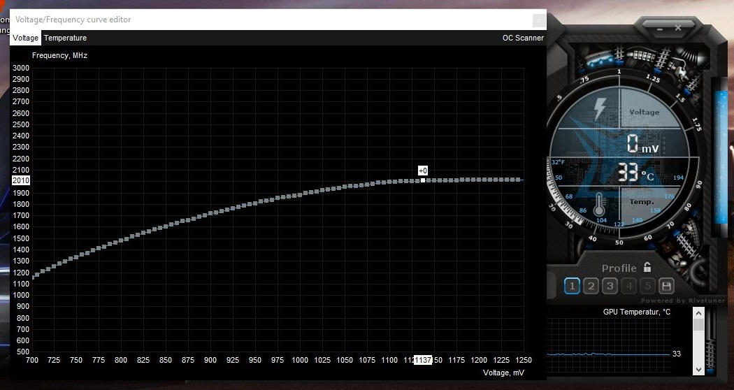

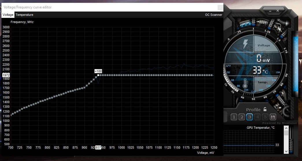

yilem76 schrieb:
Mit UV kann man genauso so ins PL Limit rennen, aber da spielen verschiedene Faktoren auch eine Rolle.
Hmm, eigentlich nur das Powerlimit selbst. ;)
(wenn das PL nicht ausreicht, um die mit UV angestrebte leistung zu erbringen)
also eigentlich: Nein, mit UV lÀuft die Karte nicht mehr ins Powerlimit, weil die Spannunsgkurve nicht mehr nach oben hin offen ist.
Durch den festgelegte Spannung steigt der Verbrauch nicht ĂŒber eine bestimmte Schwelle.
Wenn du die erreichst und auch der eingestellte Takt zur Spannung absturzfrei gefahren werden kann, was von der Auslastung der ĂŒbrigen Komponenten abhĂ€ngt (ein Benchmark lastet z.b. oft den VRAM nicht so aus wie ein "richtiges Spiel"), dann wird GPUZ kein Limit anzeigen.
Einfach mal ausprobieren ;)
UV funktioniert ja ganz anders als eine nach oben geöffnete SPannungskurve, wo die Karte IMMER ins Limit lÀuft um max performance herauszuholen.
ABER: dieselbe max performance erreicht man auch mit UV, wobei die einzustellende Spannung immer davon abhĂ€ngt wieviel Watt man fahren kann, wie hoch der Chip an sich takten kann, und was die KĂŒhlung hergibt.
Das muss aber ein relativ niedriger Takt sein denn man weiß ja nie wie viel die GPU leisten muss
und selbst 1800Mhz mit 0,9V könnten 400 Watt verbrauchen also doch wieder Powerlimt. :heilig:
doch das weiß man wenn man UV betreibt ;)
die leistung ist durch UV ja begrenzt
also ich weiß genau was die GPU leistet, wenn ich UV fahre. Meine karte z.b. hĂ€lt nen Takt von 2040 bei 0.956
und mehr leistet die nicht (3060 ti). wenn ich jetzt noch nen Buffer fĂŒr die ĂŒbrigen komponenten berĂŒcksichtige VRAM, RT-Kerne wahtever (findet man durch try and error raus bei belastung der komponenten raus) also genĂŒgend Energie bereitstelle damit die ĂŒbrigen komponente 100% gefahren werden können,
WEISS ich ganz genau was die Karte MAX verbraucht. Und höher geht der verbrauch nicht. Weil die Spannungkurve BEGRENZT ist.
das ist dann in meinem fall schon "OC" durch UV. Aber der Verbrauch/Leistung ist begrenzt.
(und sinnigerweise stellt man das leistungslimit in den fall immer so ein das man mit seinen möglichkeiten (power, kĂŒhlung) das max herausholen kann, weil höher wird die leistung (aufgrund: netzteilimit/kĂŒhlungslimit) sowieso nicht gehen, aber man kann halt seine möglichkeiten VIEL BESSER ausnutzen)
