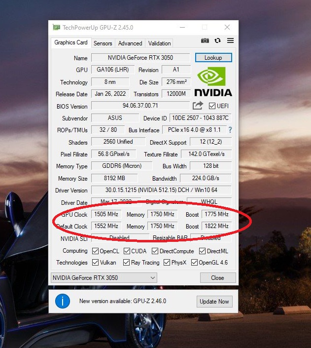

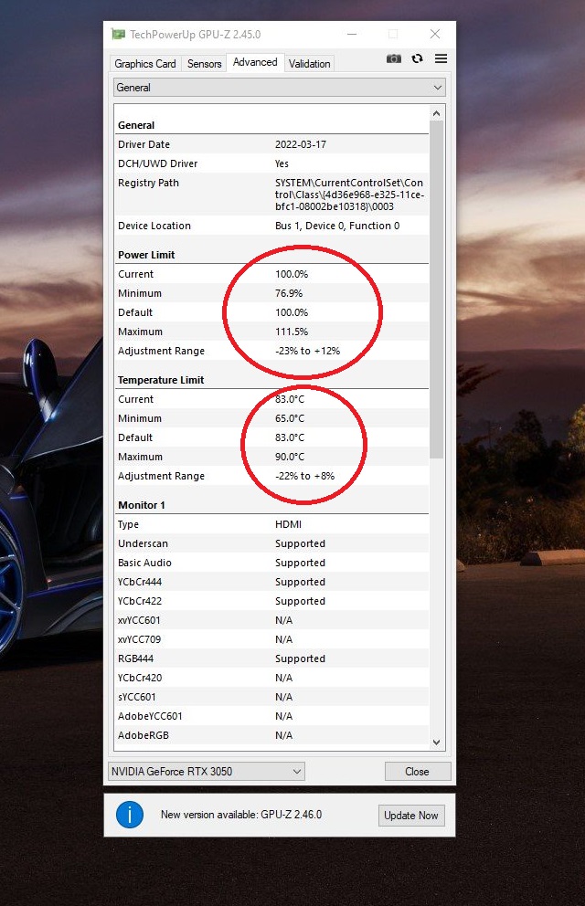

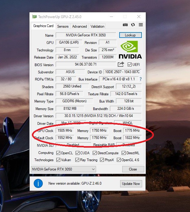

Jetzt öffne mal die GPU Z und schau was hier steht:
ErgÀnzung ()
Meine poppige RTX 3050 verbraucht mit Undervolting ca. 20-25% weniger. 100 Watt statt 130!
